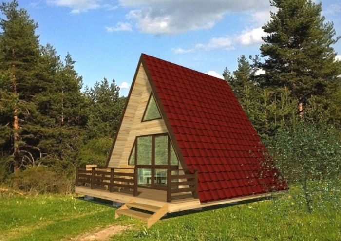

Вадим Владимиров написа:
Как са снадени долната и горната греди? Само с метални планки ли?. И виждам, че болтовете или шпилките са много близо една до друга. Може да се сцепи гредата, минималното разстояние от болт-до болт е 20см. Предлагам ти да дублираш връзката с по-дълги греди, захванати странично на снадката. Иначе в големите строителни магазини се предлага лента за диагонални връзки.
Да, само с планки са хванати гредите + шпилки. Иначе от планка до планка е 90-100 см разстоянието. На колегата му казах относно гредите да купи от по-дебелите, но предпочете да спести някой лев. А относно фундамента, също му казвах да вдигне нивото му, защото е момента е около 20 см. Чак 70-80 см не е нужно за такава конструкция, но поне едно 40 см си е задължително. Нека не забравяме факта, че материала се бъркаше с ел. бъркалка, а не е полаган с пушка. За моята къща съм решил - по-дебели греди, по-дълбок фундамент и повече точки (шпилки) за укрепване. Освен това не го знам дали ще иска да слагаме противовятърни греди за допълнително уякчаване. Аз искам да направя и нещо друго. Между всяка дъска ще полагам "мъх". Това е на ролка и предимно се ползва от скандинавските народи при дървените конструкции, но е много удачно, защото допълнително изолира, обира влагата и я предава навън, а и помага при скърцането на дъските, т.е. спира го доколкото може. Няма да ми вдигне толкова крайната цена и съм решен да го направя. Иначе, вътрешна изолация или с гипсокартон с вата (може и стъклена заради гризачите) или директно с фибран с дюбели захранат и накрая, върху изолацията, дървена ламперия. Топлото няма да мръдне!

Може би така ще изглежда накрая:

Ако има втори етаж- ще е неизползваем. Поне така си го представям.

Стълбите ще са подвижни и ще могат да се прибират към тавана. За стръмното сме се сетили. :)
Постоянно ще се живее там поне от колегата, а аз имам жилище наблизо (5 мин с кола от вилата) и няма да ми се случва често да спя там.

miroki - майстор
В тези които съм ходил, стълбате бе постоянна. Горе бяха две спални, долу кухна с всекидневна (дневен тракт) и банята.
Беше малко кофти, ако вечер ти се ходи до банята. Може да се слезе бързо.
При сгъваеми още по-бързо. Освен, ако няма да е просто таван. И побързайте с Х-со вете.
miroki - майстор
Нивото само от едната страна е над земята от другата е под.
Трябва да се изкопае пръстта и да се направи канавка.
