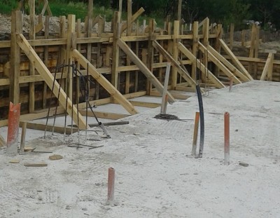

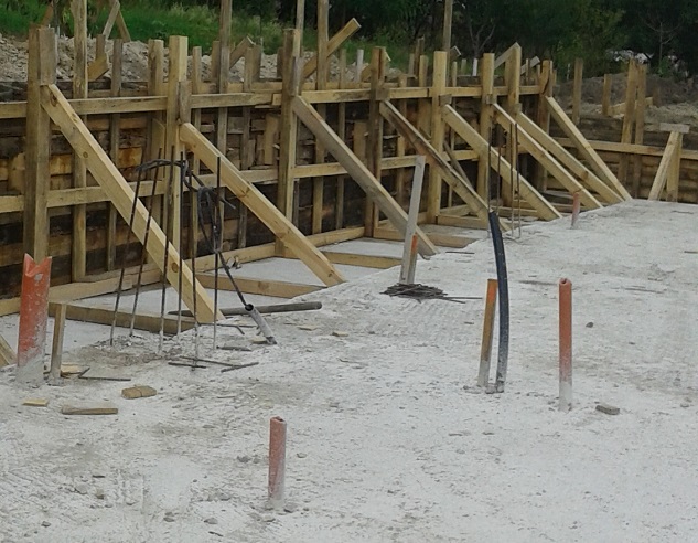

Здравейте. Вече имаме изкоп за основите и майсторите навързват арматурата за тях.
Трябва да вкараме тръби за права и обратна вода. За обратната лесно, там налягане няма и връзките са стабилни.
Питането ми е за правата вода.
1.Бърза връзка с коляно:
или
2.Лепене с машинка
Кое е по-надеждно, защото там е единственото място, където няма да мога да проверя системата преди да я зазидам/заровя.
egomen66 - майстор
Не може ли да се заложи непрекъсната тръба? Моята я заложих на дълбочина един метър с обща дължина 70 метра до оградата на имота , където ми е водомерната шахта. Като канала от един метър пропада преди основите под тях и се спазва дъгата на тръбата. В същия канал пуснах и токовия кабел .Първо тръбата за вода - 30 см пръст и отгоре токовия кабел.Над токовия кабел отново 20 см пръст и жълта лента. Дали е правилно времето ще покаже. #-o
kistbam - специалист
egomen66 написа:
По този начин тръбата не седи ли под голямо напрежение, след като е извита?
На мен това са ми съображенията. Иначе без връзка си е най-добре, съгласен съм.
egomen66 - майстор
Тръбата ми беше на руло. Като я разпънеш няма проблеми.Но ние запазихме дъгата на началната витка от рулото , за да минем под основите- затова съм писал че там копахме по радиуса на дъгата , като хубаво я уплътнихме с пръст. :) Изчакай и други мнения от колегите :rock:
Фитилчо - майстор
Егомен, правилно си постъпил.
Колкото по малко снадки, толкова по малко притеснения.
Тия сглобки, се дърбар на една гума и конус. Като замине гумата .... какво става
