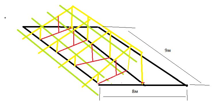

Май съм сбъркал като се хванах за ферма. Късно си дадох сметка, че фермата е за осигуряване на пространство под нея без носещи колони.Пък аз си имам една стена в средата по цялата дължина. Б@си недоглеждането на задачата. Сега дали ще е удачно такова изпълнение. Само не знам вече дърво ли метал ли. Какво бихте направили? Ще се наложи ли подпората с червено?

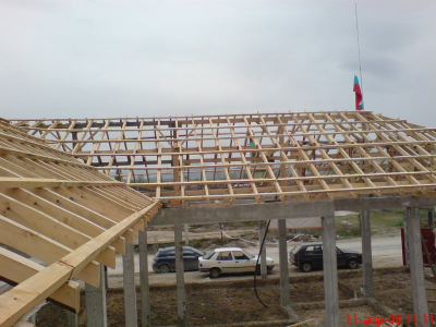

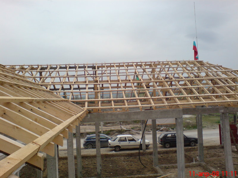

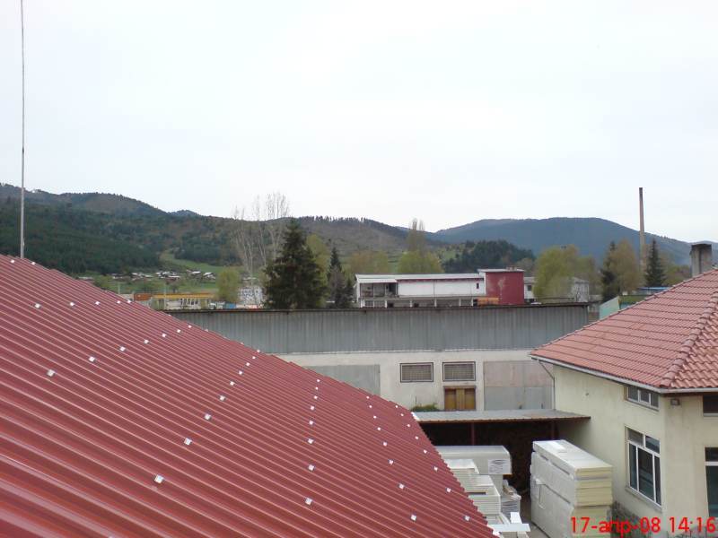

Дървенията не сме я правили ние(местна фирма си я сглоби) поставихме само термопанелите. Нямам други снимки, защото тогава пострадах при падане и неможах да работя докрай да наснимам повече. :)
На вилата ще правя помещение 25 квадрата с дървени греди и ферми, че не искам подпори в помещението, ще е широко 4,7м дълго 6м. Покрива и предната стена ще е термопанел. Но издирвам и аз информация насам натам, някои работи още не са ми се изяснили. :?

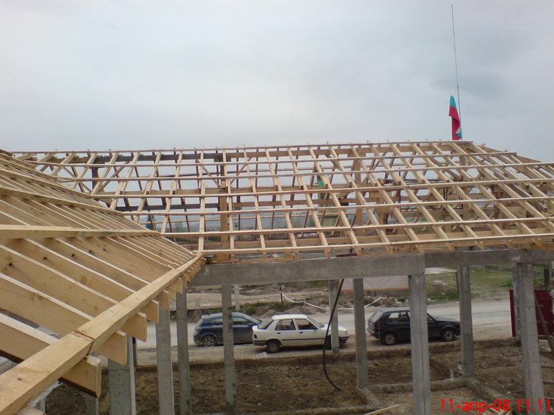

Уф досега се рових из нета да търся снимки на конструкция. Все някакви сложни и най вече проблем е, че са съобразени с пространство под покрива. А на мен не ми трябва такова. На втората снимка виждам това което най вероятно ще се прави. Можеш ли да си спомниш размера на ребрата и дължината им. През колко сантиметра са редени?
Да видях, че са снаждани в средата и имат подпора. Значи и на мен ще ми трябва.
Като гледам си покрил повече от 8м широчина основа. Материала задължително ли е да е сух?
Да няма усуквания впоследствие.

Преди 8 години беше това, страната на покрива беше към 6 или 7 метра. Хоризонталните греди са през метър някъде. Но дебелини не помня.
Хубаво ее да е сух материала. Но до лятото моя надали ще изсъхне. Гредите ми са 12+12 см ребрата 12+6см. Взех ги преди два месеца.

Днес ходих да гледам едно хале с термопанели. Като гледам разстоянието между столиците е над 1,5м. Дебелината на панела не бе над 60мм. Дори ми се видя 50.
Разстоянието между носещите /столици/ греди бе към 4м. Яки изпълнения разбира се щото квадратурата бе огромна. Аз желязо с такова тегло не мога да кача на къщата, но пак се замислям за метална конструкция. Тъй като стоманените профили са много по яки от дървените ребра 12х6 които ще ползвам май ще трябва все пак да си поговоря с някой конструктор. Защото на една мижава квадратура сигурно ще има начин за някой олекотен метален вариант. Или смесено да вкарам плътни дървени греди вместо ребра по нарядко разбира се и метални столици.

Метален олекотен, се консултирай с проектант. В едно село в Родопите гледах как се бяха сгънали металните ферми-ламаринен покрив на едно открито хале от миналогодишния сняг март месец. Аз ще заложа на презапасяване :) , по начесто и по дебели, гредите поне са по евтини там.
