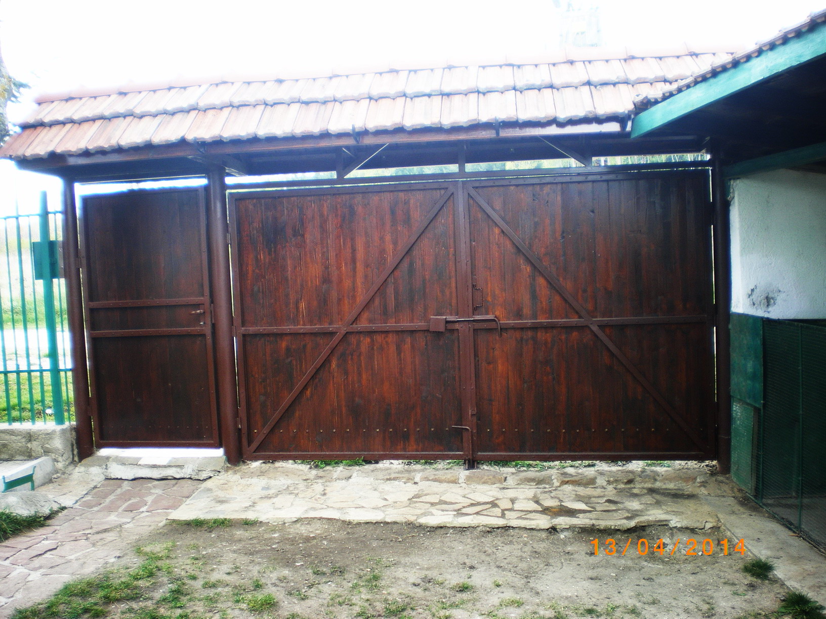

Здравейте, имам нужда от малко помощ.
Захванал съм се да си направя входната порта (прилагам снимка на проекта ми). Имам неясноти от към колоните които ще държат тези порти.
Мисля си за два варианта: за 3 колони с арматура и кофраж и на тях да се сложи вратата , та колко трябва да са вкопани в земята при имайки предвид че ще са 2 метра височина? Друг вариант който си мисля, е да направя основи и на тях да се завърят по-дебели, метални, кухи профили(на колко основа трябва да се заварят) Дали ще държат вратите?
Вратите мисля да ги направя от кухи профили и на тях да хвана дъски 1 до друга?
[img]
Прикаченият файл vrata.jpg вече не е достъпен
[/img]
Диагоналите са неправилни, според мен! За да няма провисване трябва да почват от долната панта нагоре. Не е вярно,че металните профили и дъските се свиват и разширяват чак толкова та да се забележат на око. Портата ми е на 3 год. и до сега не е мръднала :partyman:
MamaMy - майстор
Ако е с по три панти на крило, може и така:
Чираче - майстор
Не разбирам ЗАЩО поставяте диагоналите да са натоварени на натиск? И защо са необходими три панти на крило?
