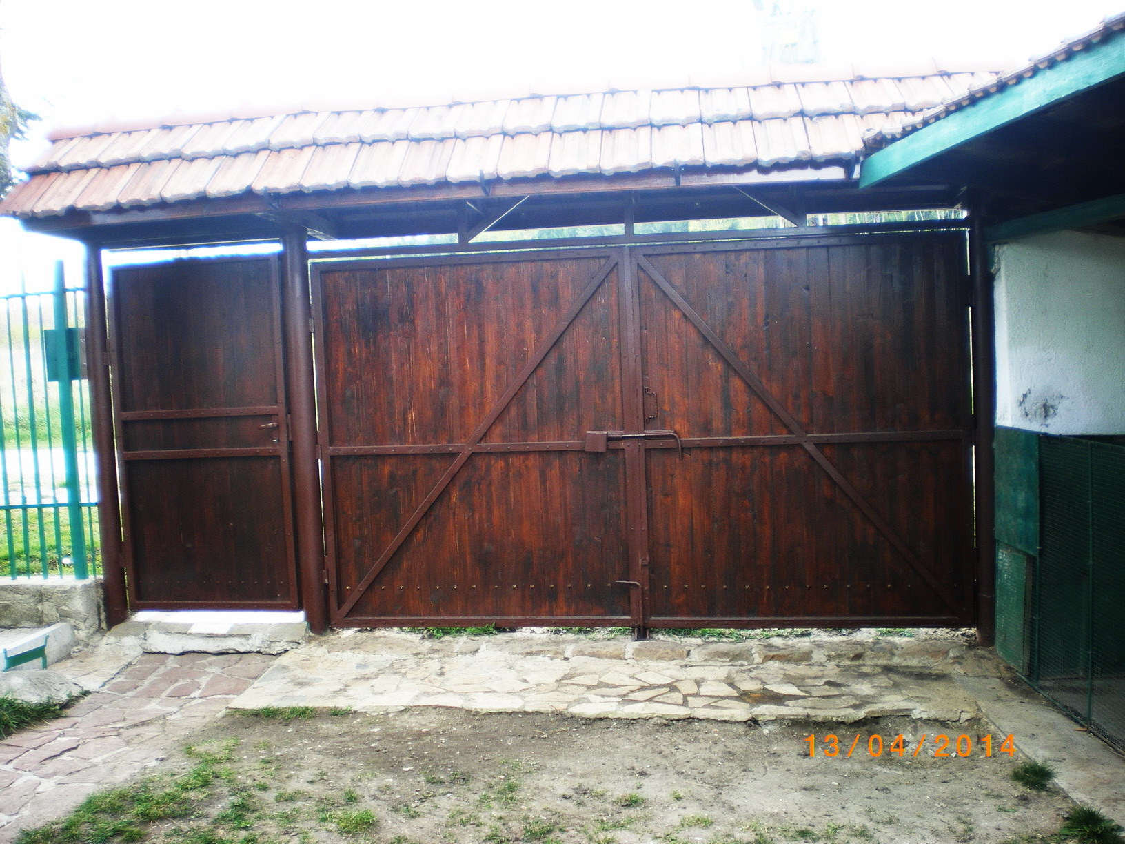

Huma написа:А колко горе долу трябва да са размерите на колоните?Ако направиш обща основа , тя трябва да е с размери 40 см.широка120 см дълбока.
Дълбочината от 120см. е необходима , защото зоната на замръзване е 80см.
Трябва да се слезе задължително под тази зона .
Сечението на колоната , не е нужно да е по голямо от 25/25 см. Това си е стандартен размер за колона , но не по -малко от този размер.
Процеса трябва да премине на два етапа.
Първо да излееш хоризонталната основа , с заложена хоризонтална армировка , плюс стремена за колоните. Които да стърчат около 60см. от хоризонталната равнина на основата. Те остават чакащи , за насаждане на самите колони.
Втория етап е изливане на самите колони.
Не ме питай от къде знам.
А може и по начина обяснен от Тони Ст.
