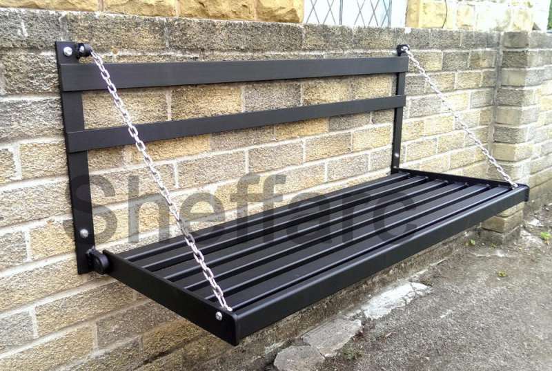

Жена ми много искаше такава пейка, за да могат с тъщата да сядат там. Но на това място паркирам колата, и се чудих как да я направя така, че да не я закача. И ето каква измислих.
Аз съм си харесал ей това като конструкция за сгъваема пейка.
Тя е изцяло метална но ще ползвам идеята за конструкцията и ще добавим дърво.

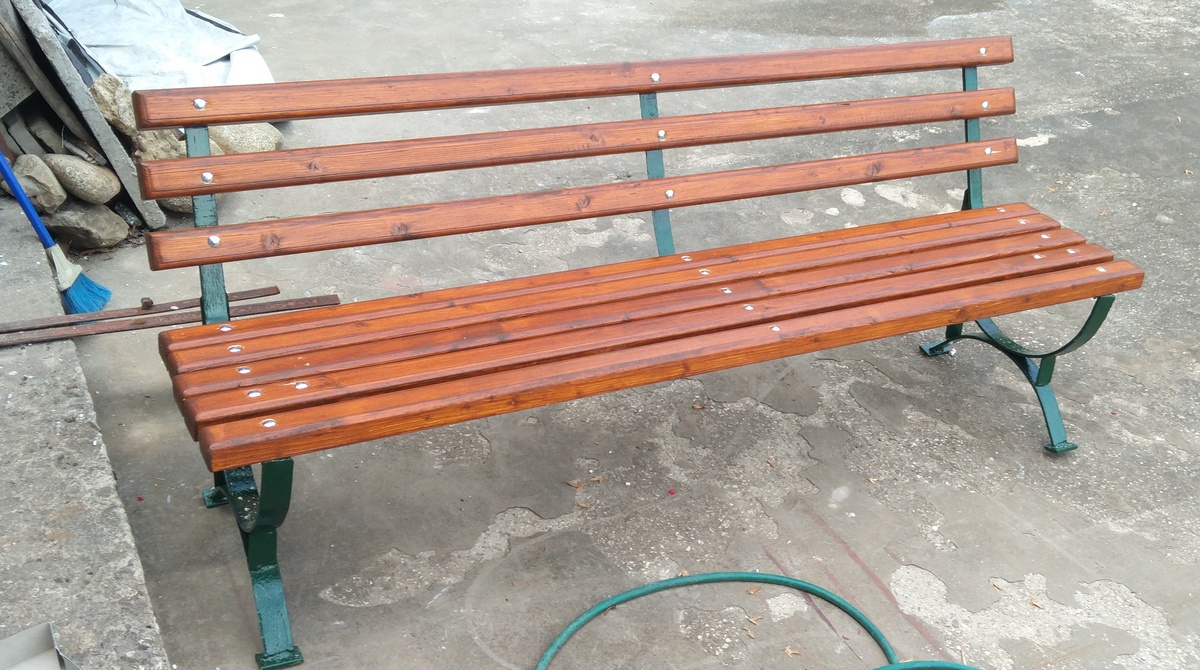

Иначе и аз преди две седмици някъде се правих на майстор и възстанових една такава за в двора.
Уж материала беше сух и го импрегнирах преди това добре с масълце преди лака ама ще видим. Иначе имам още два комплекта железа ама за тях съм се замислил да ползвам и аз едни стари кофражни дъски и да ги слепвам но ще е догодина. Тъщата не заслужава повече екстри. :lol:

И аз мислих варианти и със синджири, и със сгъваеми предни крака, но в крайна сметка направих това от снимката. Съседите и тъщата вече я ползват. На дневен ред е да грундирам и боядисам мрежата, понеже съвременното поцинковане не е като това преди време.

Със синджири е по красиво , но съществува предпоставката , на прищипване между звената на веригата. Особено за малки деца.
Така е добре.Само помисли , някак да я предпазиш тази пейка от лашкане на подвижната част.

Браво,много добре е станала пейката с това решение за сгъване. Колкото до дървесината, чам с каквото и да го мажеш все ше започва да гние. За външна пейка използвах стара греда от акация,разбичена,(искри хвърчат от лентата докато я бичих), не гние,но потъмнява и през година се налага да се шлайфа и прелакира. Много ми хареса идеята със синджирите, а и това че е направена от метални профили и прахово боядисана (почти вечна) :cool:

Има и синджири с малка големина на звеното в което няма как да се завре дори и детско пръстче. Пък има и други варианти например стоманено въже. Бях намерили една конструкция с падащи крака ама някъде съм я затрил. При нея дори лостовата система на краката я заключва в прибрано положение като се вдигне. Но на мен лично с веригата по ми харесва като визия.
