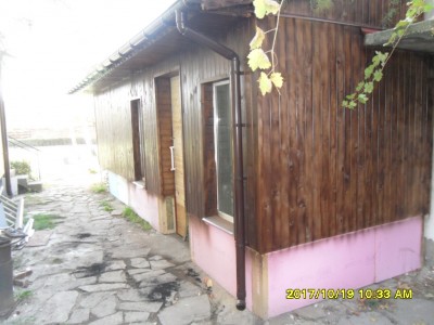

Поради идеята постройката да излезе по-бюджетна, се насочих към следното:
1. Да направя ребрата по-нагъсто (през 35-40см).
2. Над тях да сложа OSB (9 или 11мм).
3. Върху OSB-то да положа хидроизолация с посипка. Под нея грунд. Хидроизолацията ще се положи с горелка.
http://www.praktiker.bg/bg/Bitum-membra ... 2/p/461910
4. Стените да направя с дъсчена обшивка, която ще лакирам отвън.
5. От вътрешната страна ще залепя между дървените греди и по тавана с монтажна пяна листове EPS-8см.
6. В ниската част ще има улук на Devorex отведен в канализация.
Връзката горе проблем ли ще е да я направя със самата хидроизолация.
Да я залепя за стената???
Виждате ли някакви груби грешки в това изпълнени?
Гоня бюджет, но все пак и някакво качество.

Съвет за хидроизолацията - трябва да е поне два пласта,
горния с посипка. Разбира се, отдолу с грунд, но да не
е много рядък, да не попие много и да раздуе OSB-то.
На снадките долната мушама се кове с неръждаеми пирони,
а горната се лепи и ги скрива.
Таванът и особено стените с "гол" стиропор не ми харесват,
някой ден ще ги облечеш с нещо, дано не го изядат мишките
дотогава.
Ако залепиш мушамата по стената, трябва да я хванеш после
с летвичка и дюбели по детайла и отгоре полата от ламарина.
Успех!

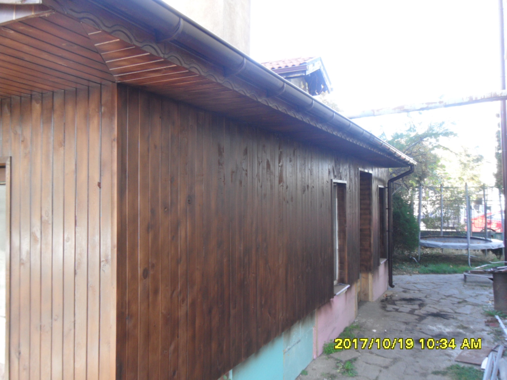

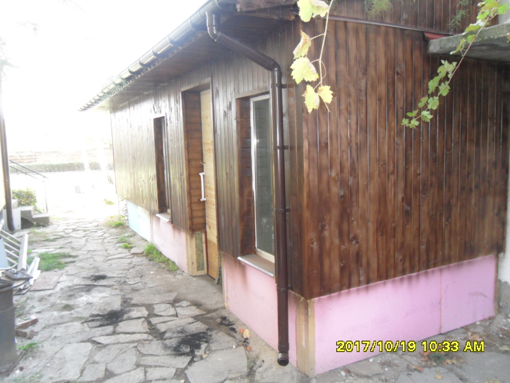

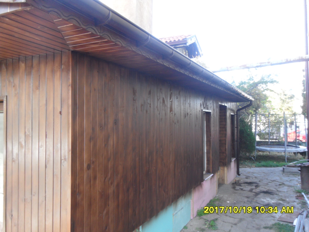

Относно цвета на лака това е въпрос на вкус. Аз лично харесвам по-тъмните тонове.
Дъски 1 качество калибровани са 380-400лв/м3 При дебелина 2,5см можете да си сметнете сами
сачака е 10-12лв/м2
С дъски и то мокри не се работи лесно, ще отворят едни фуги... Дъска не обработена на абрих ще поеме 2-3 пъти повече лак...
Икономията е спорна:-) Абе направо няма икономия освен в случая, когато гоним груба първична визия.
Това лято направих моето техническо помещение с ламперия и 10-15 см вата. Остава само цокъла да довърша. Лака, който ползвах е немски на водна основа с УВ защита продаваше се в Лидъл.
 сачака е 10-12лв/м2

За металните керемиди вече е късно. Поръчах нещата битум. Бързам щото дъжд иде.
Как мога да защитя основата. Имам предвид там където ламперията ще контактува със земята на пода (бетон).
Шопе, при тебе е малко по-различно. Но при мен се получава че дъските ще легнат на бетона.
Също така вратата я мисля аз да си я скова от греди 5х10 и отвън със същата обшивка. При теб гледам че е подобно или се лъжа? Не се вижда на снимката добре.
