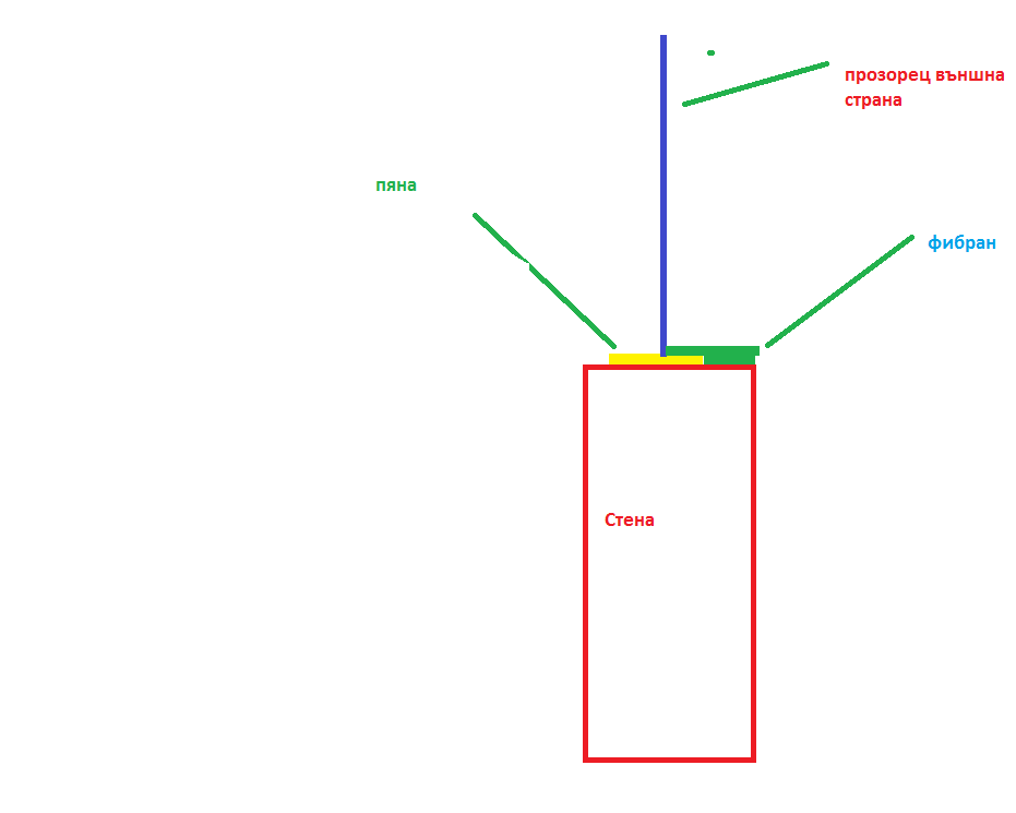

Каква е тази откапна лайсна ?! Само дщбелите не разбрах за какво са ми, при положение, че те фибрана ще е хризонтално поставен ?!

Не човек. Аз съм го написал грешно (правописна грешка). Но аз ще слагам фебрана легнал - ще легне на самата тухла и час от мазилката. Затова не мисля да слагам дюбели. Не за друго. Или грешно мисля. Стената е тухлена и е дебела доста.

За такава малка площ дюбелите можеш да ги прескочиш.В работилницата 20 квадрата таван 5 см стиропор е само на пяна и бая години се държи горе барабар с 4 мм шпакловка и мрежа.
wanderer - майстор
аха, сега те разбрах. колко ще е растоянието от прозореца до долната част на светлия отвор - това дето ще се пълни с пяна? моето беше 6 - 7 сантиметра. отлях си един тънък пълнеж от бетон - да остане ок 3 см до прозореца и да има място за камъните и лепилото. те са 2 см дебели. на други прозорци съм подлагал итонг - според случая и дебелината. лично аз там отдоло на твоята схема не бих го правил с фибран, а с нещо по сериозно.

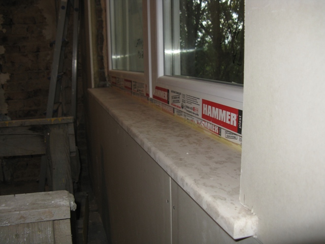

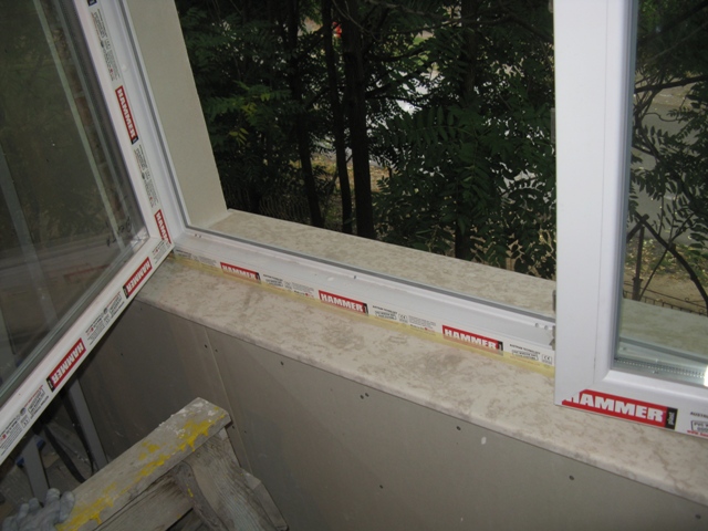

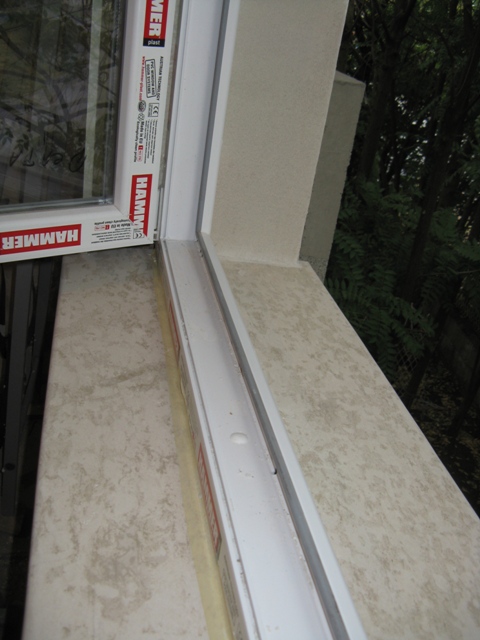

  • ето и обещаните снимки с камика

аз дадох размерите, даже по телефона, че се знаем вече, и ми е малко далеч. само една насока за размерите ако се спреш на камък:
1. за вътрешния - дължината е + 3 см дължината на дограмата; тоест излиза от двете и страни по 1,5 см. ширината е дебелината на стената + 0,5 см за подпъхване под дограмата + 2,5 см за да се подде от равнината на стената. на мен визуално тази постановка ми харесва най много.
2, външния размерите са аналогични, като навън можеш да го отпуснеш да е издаден малко повече. водобранен канал задължително. R на ръбовете задължително. искай да видиш готов направен, че някои ги изработват с ъглошлайфа доста нескопосано
