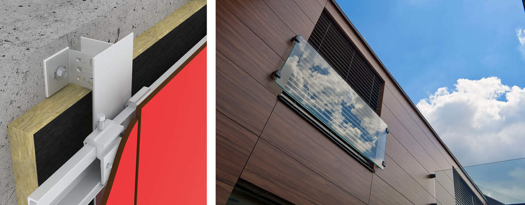

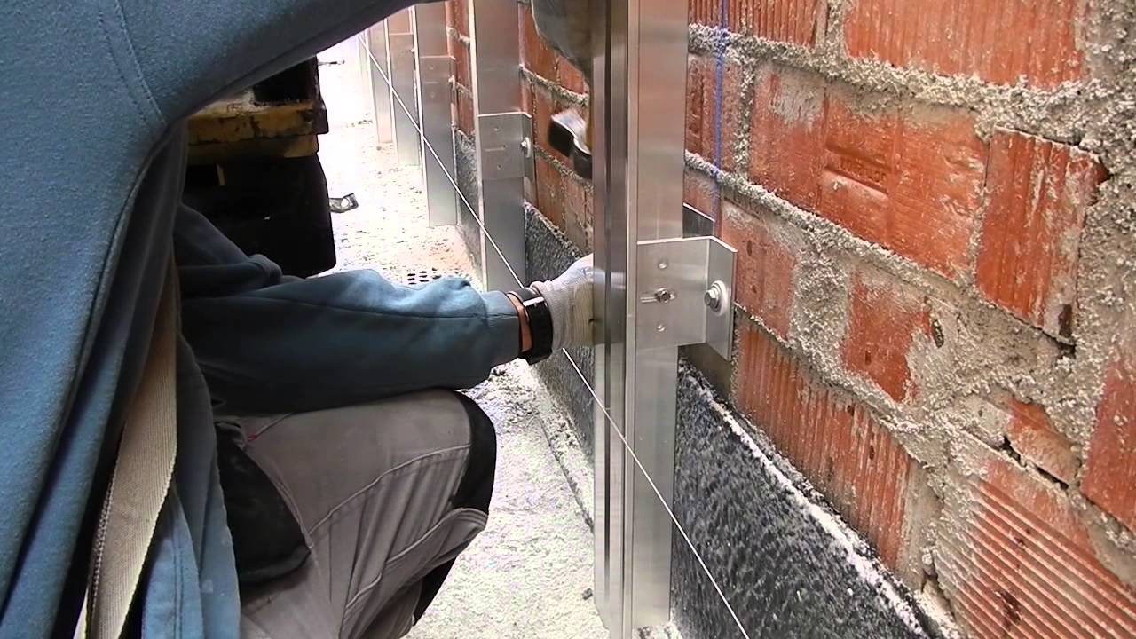

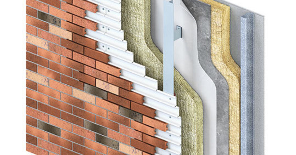

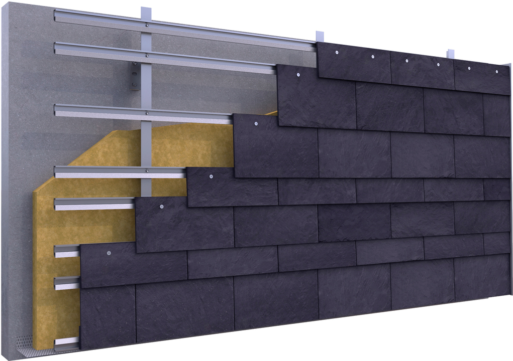

BLUEPUPIL-2 - специалист

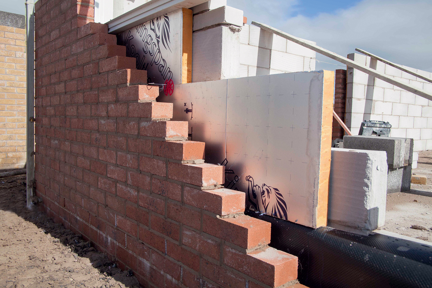

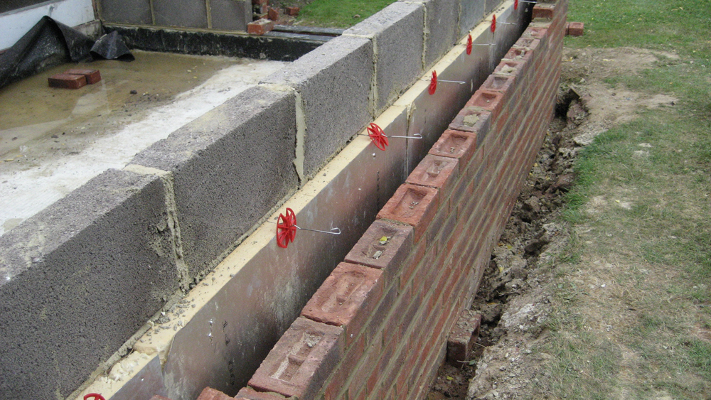

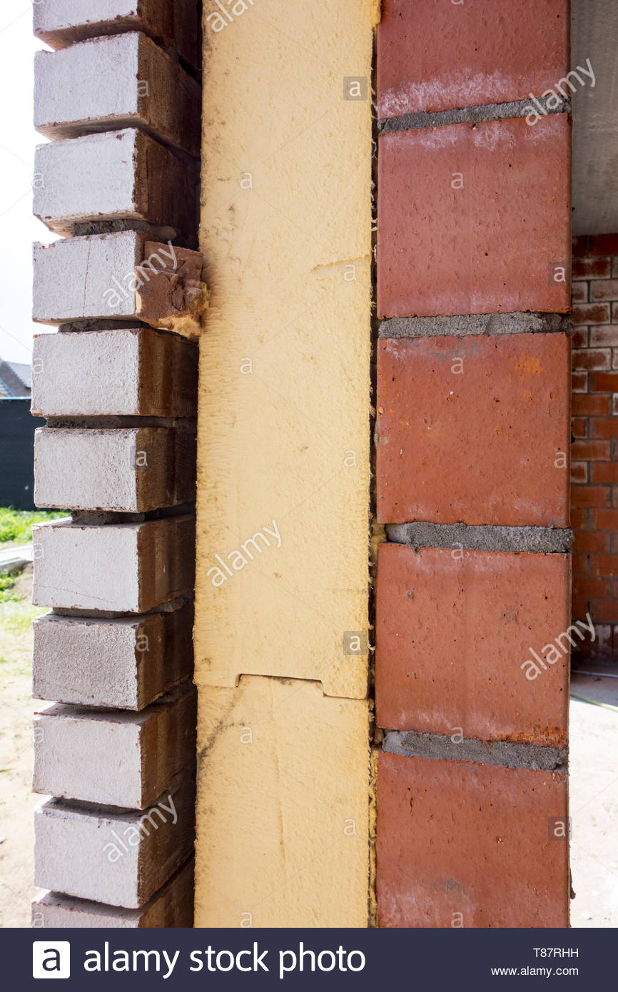

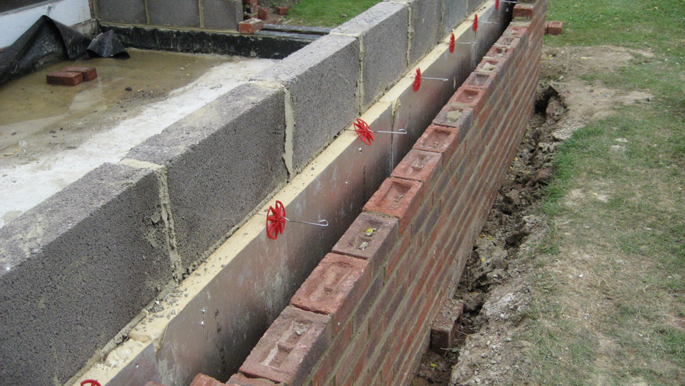

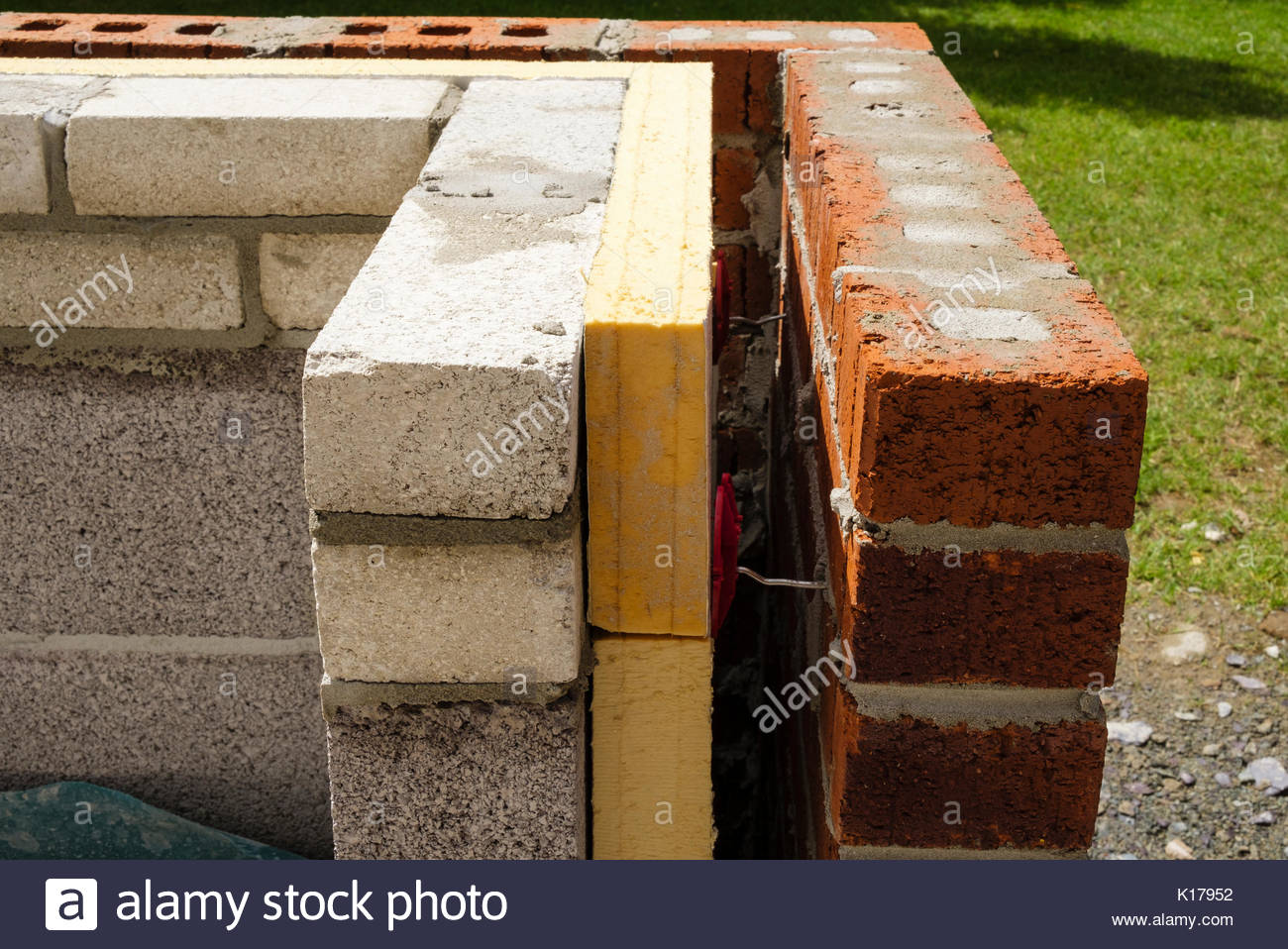

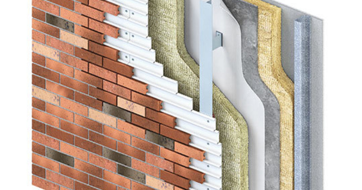

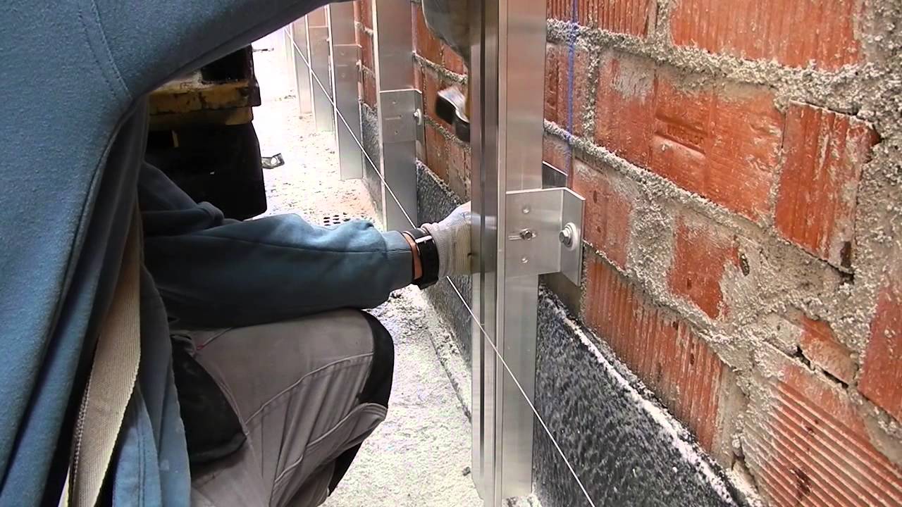

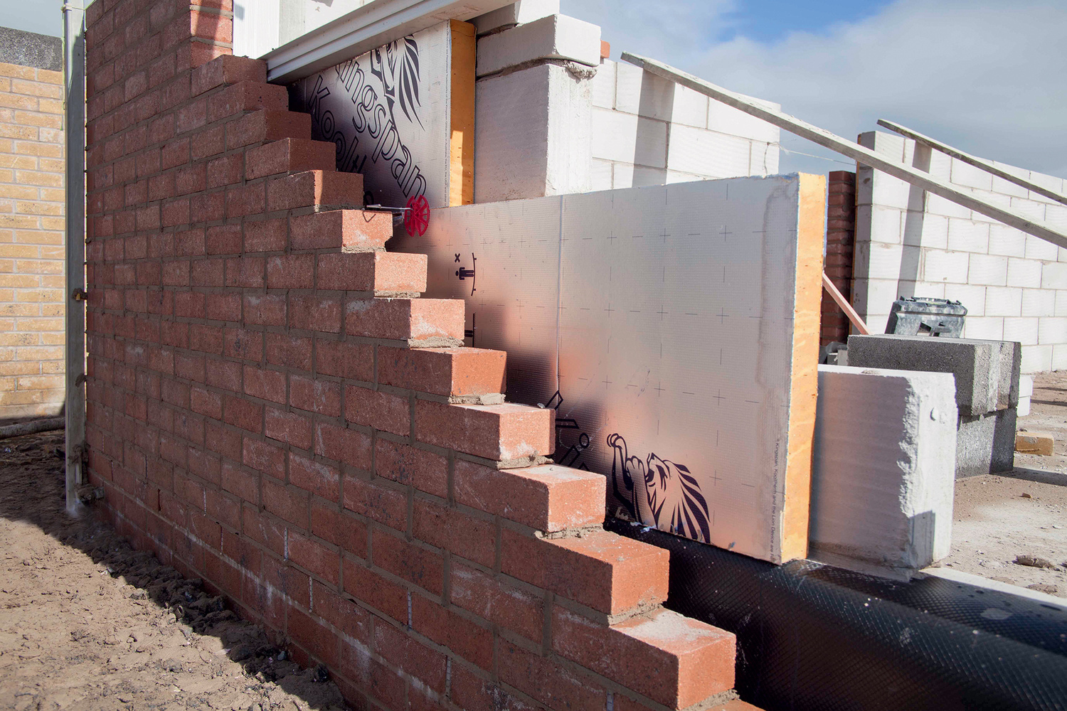

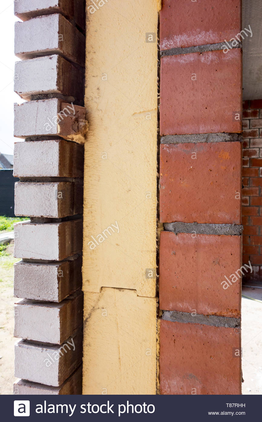

вт юли 30, 2019 6:10 pmЧираче написа:
Отговаряш като чифутин - нищо конкретно. И доста загадъчно. Тарикат! Обясни по-човешки, като за чираци.
Дал съм ти 4бр. снимкала (в предходния ми пост), на един от двата най-добри варианта (за външна стена с изолация) под слънцето. Другият е вентилируема фасада! Всичко останало е компромис! :wink: :lol:
