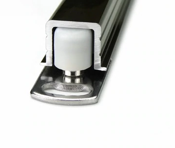

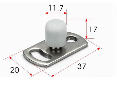

За долу не ти трябва релса. Ползва се плъзгач или само ролка. Които могат да се залепят без да дупчиш пода.
brum - майстор
Може ли пример за тия плъзгачи/ролка? Притеснението ми е какво ще се случи ако някое от децата се подпре на преградата...
Релсата ще е плътно прибрана в пода. Ще се монтира преди паркета. Нещо като това по-долу такова си представях за водач. А за горните водачи се оказа, че има от неръждавейка (3 пъти по-скъпи). Тези от линка по-горе към aliexpress са от цам и най-вероятно ще ги пропусна.
lov - майстор
Що зорлем обръщаш елементите с главата на долу. Ей тая ролка си стои на пода а релсата е на самата врата. Но това при условие че крилото е достатъчно дебело за да може да се монтира в него такава релса. Когато са две крила най близкото до стената си върви по ролка хваната на пода а второто пак с ролка но хваната за първото. Ако е тънко крилото то тя се монтира отстрани на него пак захваната за пода.
Ако сложиш вкопани лайсни в пода ще ти се стъжни животеца с тях. И най малкия боклук и почва да клини. И то точно когато най не трябва.
Най обикновена стоманена галванизирана количка ще ти свърши работа. Не залитай по изгъзеци. Дори и качествено отлято от ЦАМ пак ще карат стига да не се издевателства с тях

Чак сега ми стана ясно че до сега нищо не си разбрал. :) Релсата на тавана се фиксира успоредно на пода. То по презумпция пода трябва да ти е хоризонтален след като правите ремонт.И не вярвам да е с наклони като на ски писта. :lol: Та за какви луфтове говорим. Вратата си виси на горната количка на няколко милиметра от пода и никакви колички и релси няма на пода. Единствено ролка закрепена в пода предотвратява страничното изместване на вратата, като тази която си показал на последните снимки. Даже може да не е ролка ами плъзгач. Зависи от какъв материал ти е вратата. А тя се монтира до самата стена и под арката на вратата по пода няма нищо.Никакви колички ролки и тем подобни.
И на количките на които висят крилата не е им необходим никакъв динамичен механизъм за обиране на луфтовете. При правилен монтаж и равен под разликата не би трябвали да е повече от 2-3 мм при майстори калпазани, а това се уплътнява от четка или четки монтирани на самото крило.
Ако до сега не си разбрал се предавам явно не мога да обяснявам и да се пробва някой друг. :)

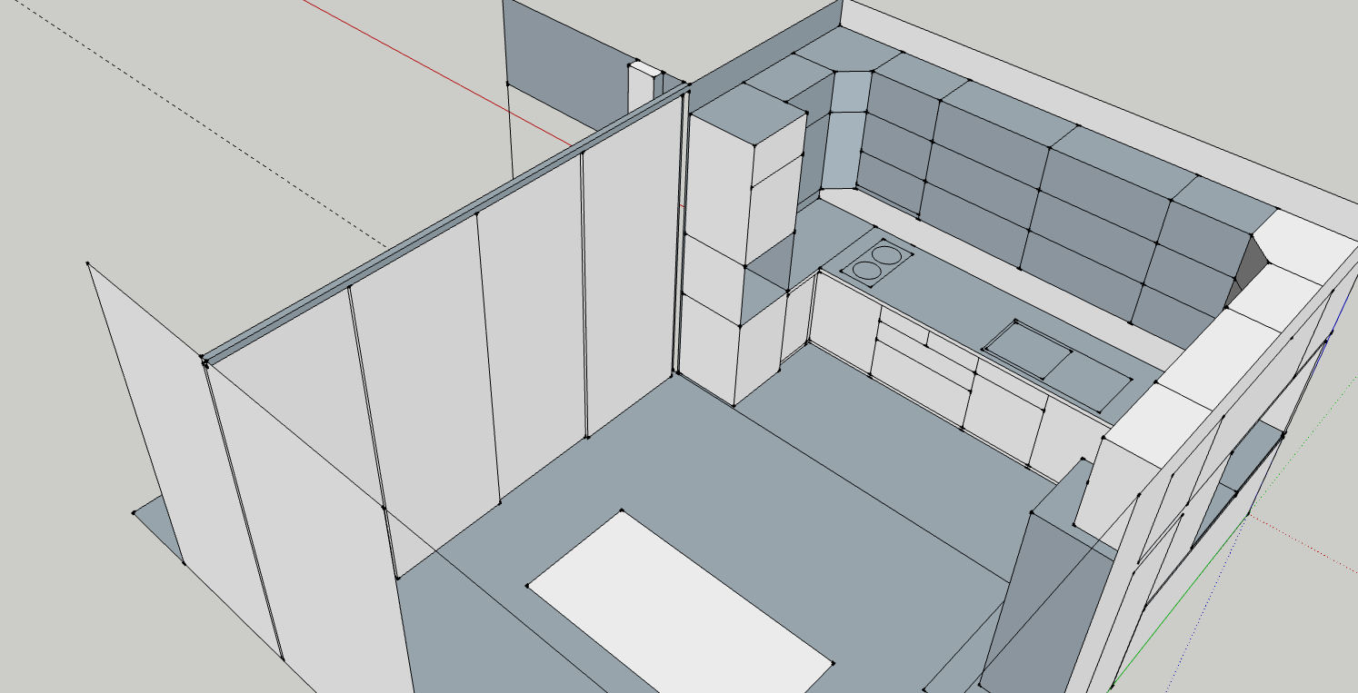

Точно така - релсата е горе успоредно монтирана на пода. Дължината която трябва да се прегради е 4 метра. Вариантите са:
1) С 4 крила по метър, метър и малко (за да има застъпване).
2) С 2 крила по около 2 метра.
И в двата варианта има общо 2 релси. Вратите ще се скриват зад хладилника.
4 крила изглежда по-удачно, защото ще са по-леки и ще се движат по-лесно. За материал си представям МДФ с фурнир и плътни (2-3мм) поликарбонатни плоскости за да е леко.
Точно това, че вратите ще са по-леки предполага, че ще могат лесно да се натиснат на страни. Представи си едно крило висящо от тавана без допирна точка с никоя стена. Сега си представи 2 броя деца на по 1 година и едно на 4 години. Кое ще спаси крилото да бъде изкъртено при това положение освен долен водач?
И за луфтовете - за толкова говоря - 2-3-4-5 милиметра. Все пак става дума за 4м разстояние. Ако на пода е плъзгач/ролка тези 2 до 5 милиметра как ще го компенсира за да е винаги допрян до пода? И ще дава ли достатъчно опора тази плъзгач, за да не се мести настрани вратата?

Нещо подобно на това трябва да се получи. Ще е добре ако вратата се прибира зад кухнята. Там реално има 182см. Т.е. вратата ще стърчи едни 20-30см при затворено положение.
Или за да не стърчи може и вариант с 3 крила на 3 релси. Тогава обаче вратите стават по 140см, което не знам дали няма да е леко голямо.
А горните шкафове в кухнята от тавана ли ще висят, та да влизат вратите зад тях :?
Ако са на стената няма да стане. Ще трябва да ги отдалечиш от стената, за да влиза вратата между двете. Предвиди си захранването на фурната на някоя друга стена.
brum - майстор
Десният ред на кухнята граничи в колоната с фурната от единият край и в стената от другият край. Ако е необходимо ще има допълнително укрепване от горе (примерно метален профил). Та така - няма да лежи на стената, за да може там да влиза вратата.
Захранването не е драма - може да се прекара над шкафовете или в дъното на долните шкафове.
