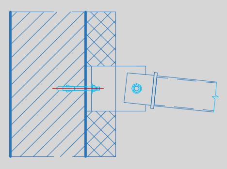

А какво пречи сега дървена греда да легне директно до бетона със нормални анкери. Слага се изолацията, а напречните греди минават през дупки на изолацията над гредата и стигат до бетона. Преди монтажа се слага пяна във всяка дупка и се намушква съответната греда. Няма да се компрометира кой знае колко изолацията защото дървото и то е изолатор.

Анкерите са добро решение, но трябва да отбележа,
че на една моя подобна конструкция излязоха с около
1см по време на Пернишкото земетресение.
Затова градацията за сеизмични райони, нека да бъде:
1..Вбетонирани елементи;
2..Шпилки през цялата греда;
3..Анкери.

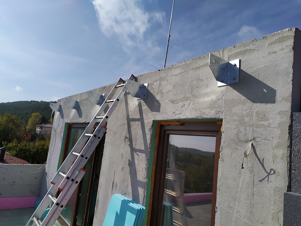

Фирма, която ми прдлага носещи планки от 3мм ламарина бих я подминал и отсвирил!
Бих минал на ГВ шина 10х100
От нея със заварка бих си направил Г образни планки 150х100х10мм. Усилени с триъгълник 100х100х10
Като задължително отворите за анкерите към ст.бетона да е в горните 20мм на планката за да имаме конзола и носене на опън.

А съвсем ориентировъчно, ако примерно забия анкер ф12 в гредата, каква тежест може да носи? Предполагам, че ако натоварването е на 10 см от стената, силата на опън ще е доста по-голяма, отколкото ако има профил плътно до стената? То и огъване ще има евентуално. Но приблизително знае ли някой - 100кг, 1т...?

А при мен носещият профил, който ще е анкериран (или заварен за планки), искат да е винкел, но да е поставен като Г и отдолу да са заварени напречно квадрати (ребрата). Не е ли по-добре винкелът да е поставен като L и квадратите да стъпят на него и пак да се заварят?

Ламарината е 6мм., разкроена на лазер и поцинкована, скосът е за да може да дам наклон в последствие, а и там металът е ненужен, също така ми харесват повече. Закрепени са с винтови анкери, защото могат да се демонтират много лесно, монтажът също е лесен, само цената е
. Презапасил съм се доста с оглед на това, което ще закрепям на тях, но разликата в инвестицията не е голяма. Връзката ще е с болтове или нещо подобно, не съм мислил още.

Отказахте ме от варианта с планките от първия ми пост и челна заварка. А сега ги и измерих и се оказаха 2мм, а не 3...
