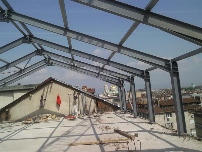

4..Ако бетона те плаши, помисли за стоманен
А ти правил ли си такъв или само качваш сток имиджи ??
Участвал съм в разработката и изпълнението
на не малко ст. покриви и гредореди!
Снимките са stock, за да онагледят казаното
с думи!
Надявам се не очаквате да кача снимки от
мои (по точно наши) обекти в този форум!

Накрая по темата и моето предложение
за стоманена връхна конструкция.
Стоманата, ако не се стъпва по нея (под)
и не е отстрани (стени), т.е. с нея се прави
необитаемия таван и покрива, винаги ще
превъзхожда
ст. бетона и дървото. :shock: :cool:

BLUEPUPIL - майстор
вт окт 20, 2020 12:32 pmшоп написа:
Бих пропуснал металните колони и греди.
Метал и ютонг с техните големи температурни
разширения едва ли ще съжителстват успешно
Колко големи? :?: :?
Денонощното колебание на температурата
за стените не надвишава 20гр.
:arrow: Ст. колона 3м при горнното условие се
удължава 0.8мм под 1мм.
:!: Нека да говорим с факти и
научно доказани истини.

BLUEPUPIL - майстор
пет окт 23, 2020 5:46 pmшоп написа:
Ако теб те устройва пукнатини 0,8мм между стоманена колона/греда/ и зидария с итног, то мен това не ме устройва.
Ст. колона НЕА 200 висока 3м, има при 20 гр. разлика
в температурата, удължаване по оста си от 0.8мм.
:arrow: По отношение на зидарията от ютонг, между две
ст. колони, там разширението не е за 3м, а е за
20см (HEA 200), което прави 0.05мм. :rolleyes:
Тъй като иде реч за зидария м/д две колони,
да умножим за всеки случай 0.05мм по 2;
ще получим „пукнатина“ не от 0.8мм, размерът и
ще бъде от порядъка на 0.1мм.
Съвсем друг е въпроса, защо се
вкарвате в този сценарий, като
може зидарията от ютонг да
тангентира, демек да е зад/отвън
колоните. :partyman:
Изобщо искам да видя „стоманени“
доводи с-щу стоманените колони и
греди. :drinkers:
