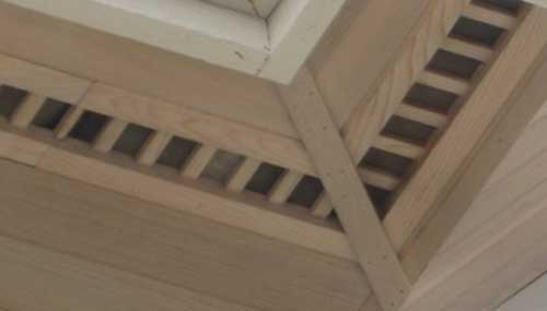

Най-доброто, което мога да препоръчам е големи
площи с отвори за вкарване на въздух в ъгъла на
сачака под маията.
Моите предпочитания са към силно перфорирана
профилирана ламарина с подходящо покритие
или просечена ламарина. Ако отворите са големи,
може да се комбинира с мрежа. При условие, че
мястото е с ограничена площ за вентилационни
отвори се прибягва до монтирането на вентилатори.
Вкараният въздух се изкарва по два начина.
Чрез монтирането в горната половина на маията
на вентилационни отвори, точкови или линейни.
