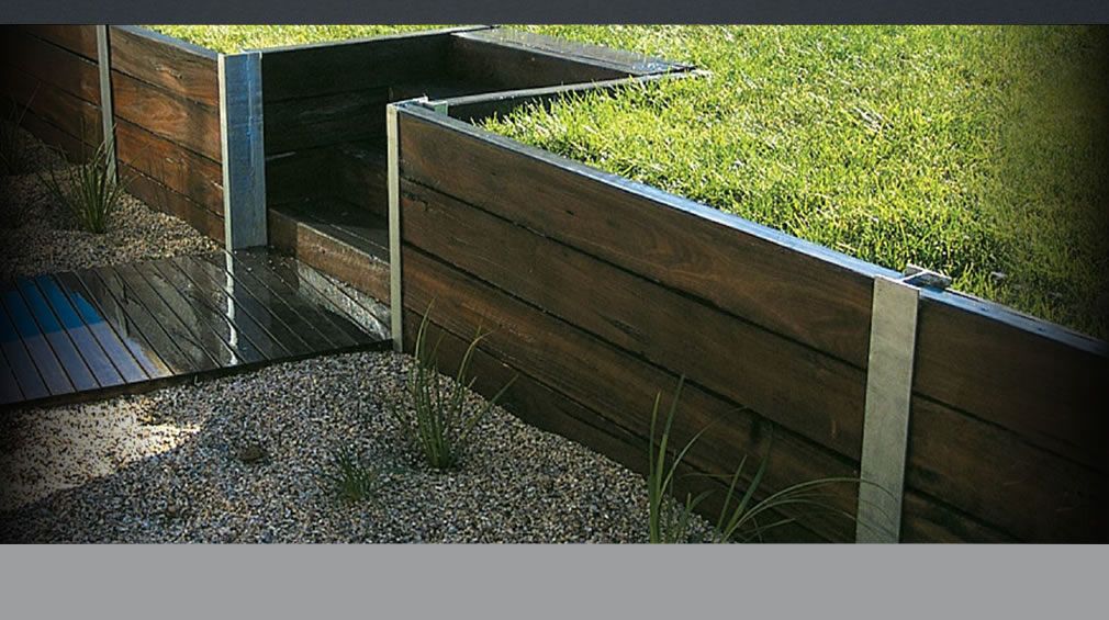

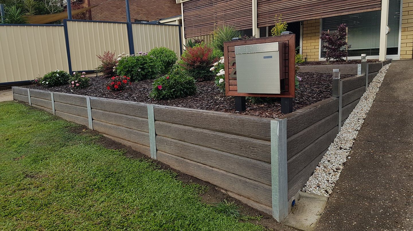

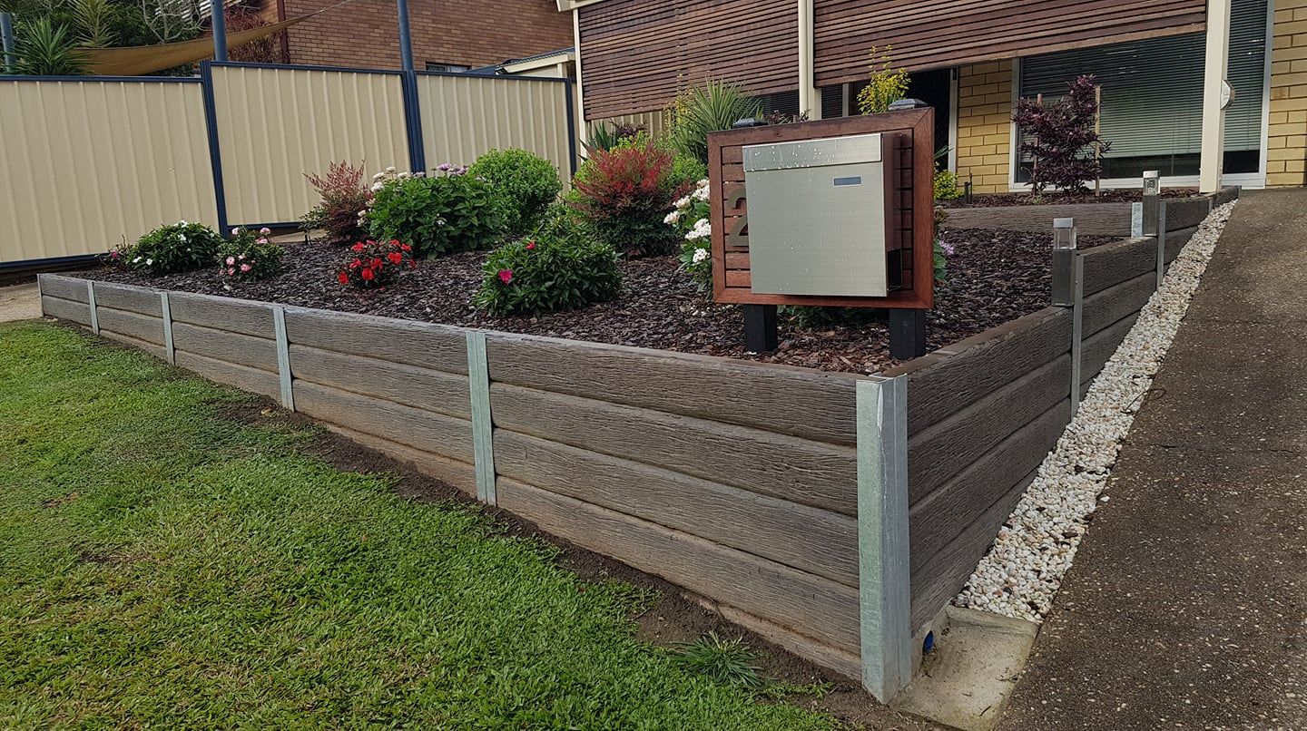

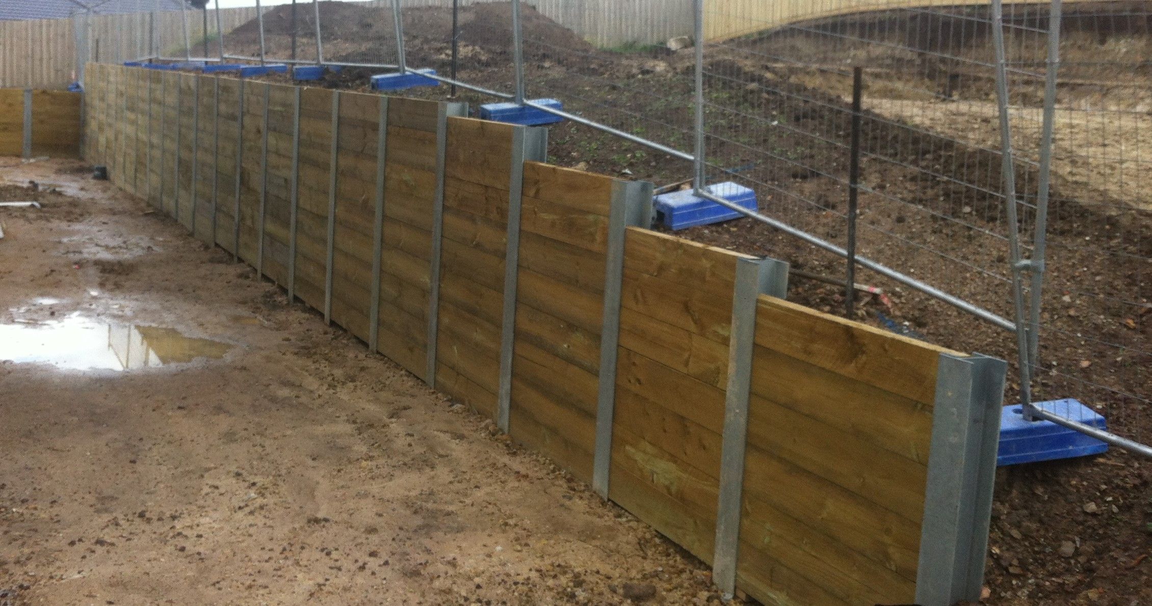

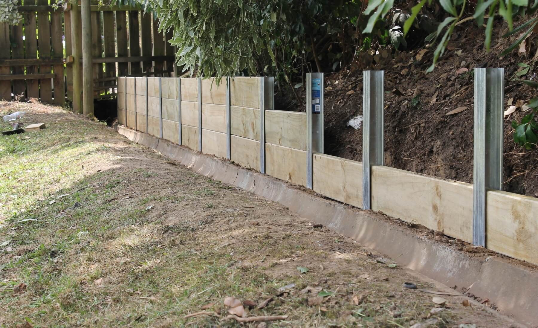

Габионите- Предполагам ще е по-скъпо, но пък ми се струва, че са доста
по-лесни за монтаж, а и са по-ефектни поне според моите виждания де :)
Ако се върви към решения с по-кратък живот,
бих предпочел дърво и поцинковани колонки.

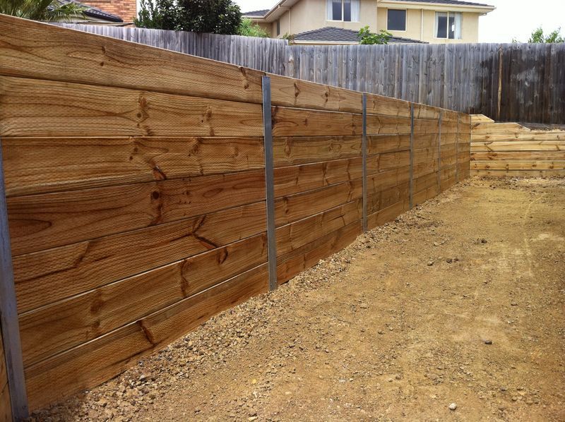

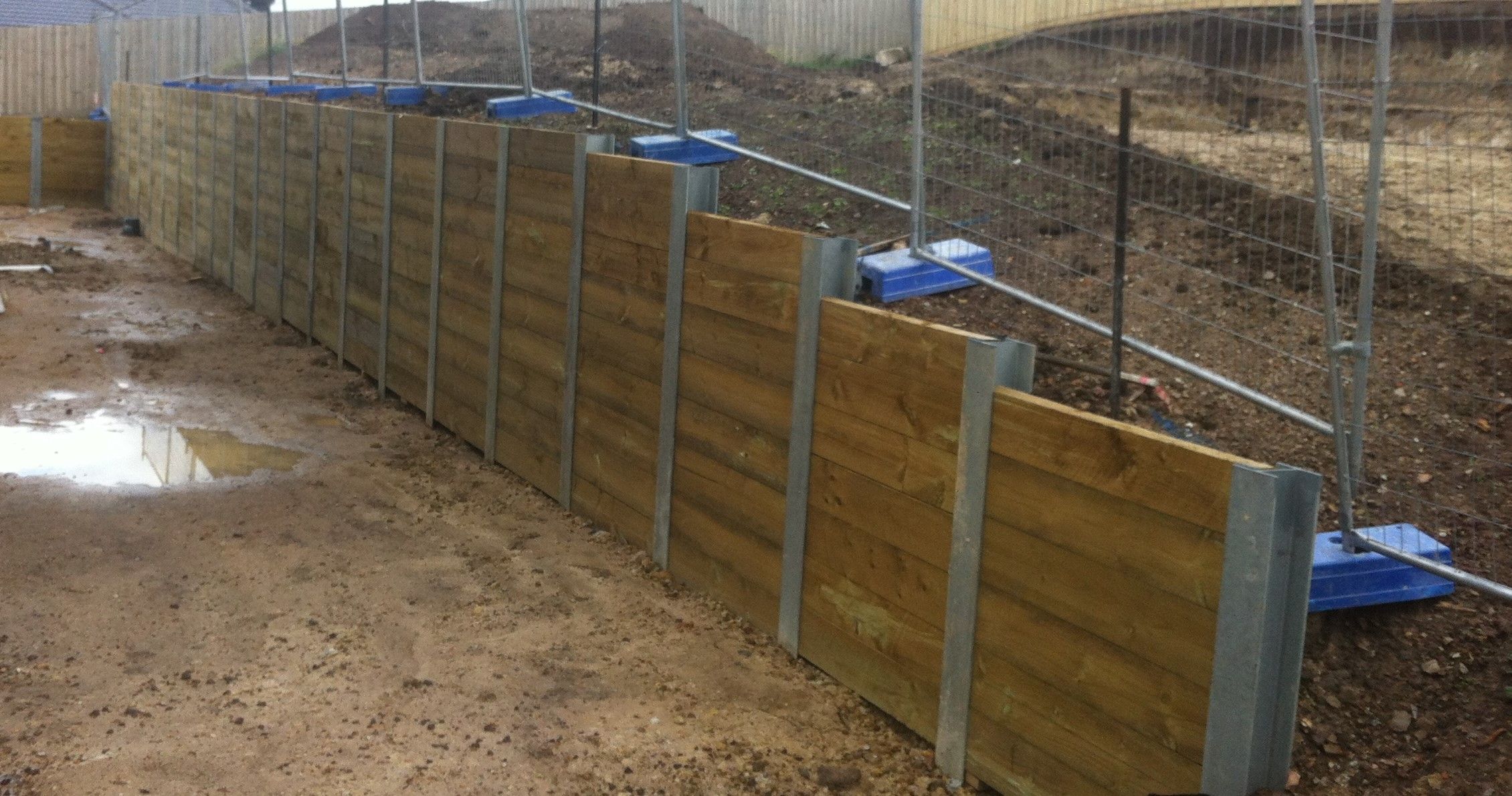

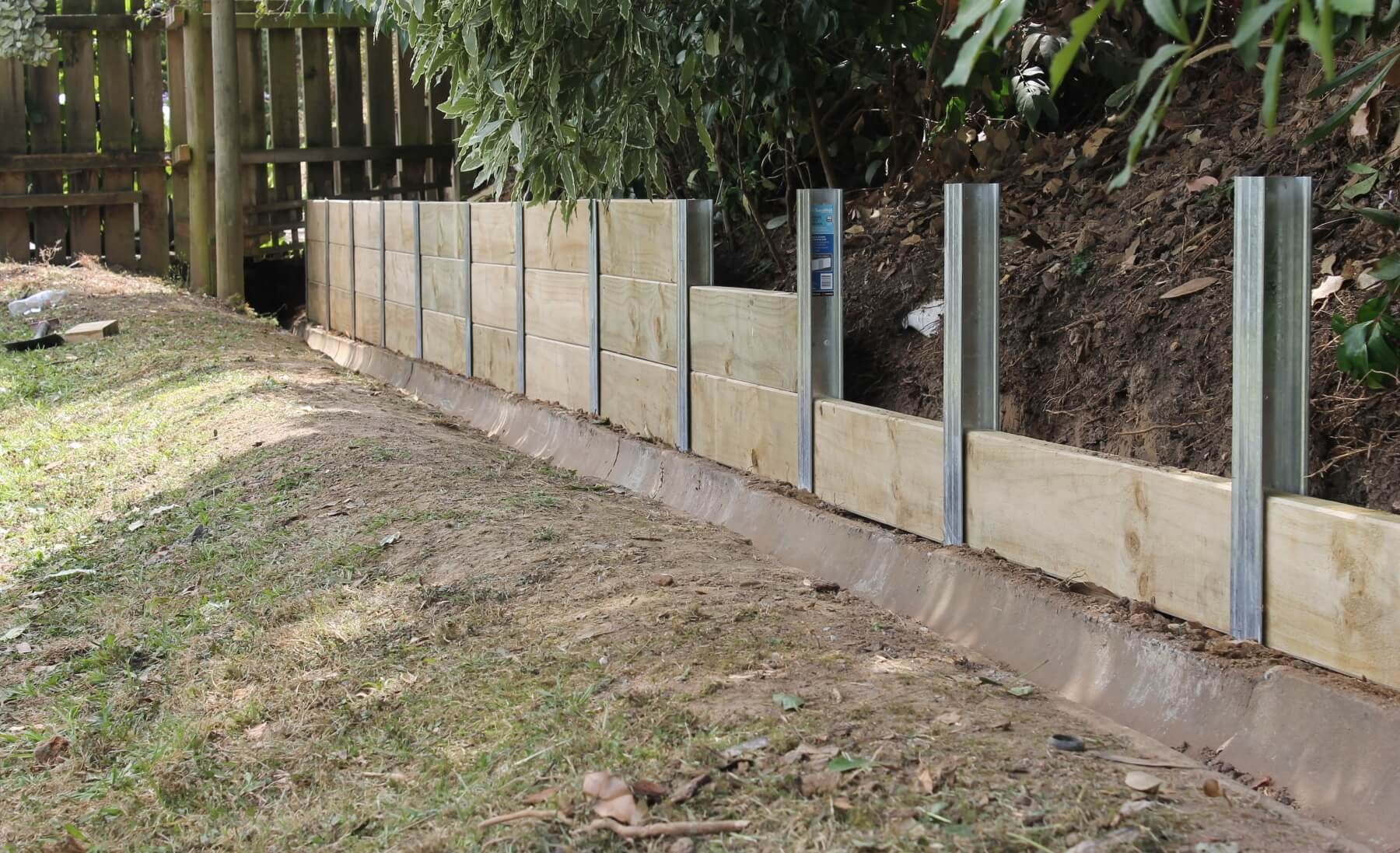

Супер! Подобна комбинация не бях виждал. Предполагам варианта с дърво и желязо, за да изглежда добре ще трябва някаква качествена и добре импрегнирана дървесина, която у нас ми се струва, че трудно се намира и цената никак не е евтина.
Слагаш евтина дървесина, намазана с масло и след 10г.
я сменяш.
Отзад пръстта не опира в дървото, има 1-3см празнина.
Има стеничка от „грозни“ бетонни блокчета, бутобетон
или камънаци и чак тогава е пръстта.

Мое мнение - подпорните стени в никакъв случай от дърво.
Е, освен ако не са дървени ЖП траверси но смърдят ужасно. :-D
Успех!
