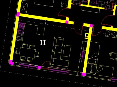

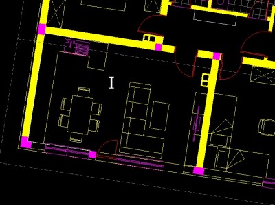

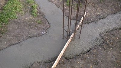

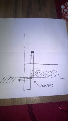

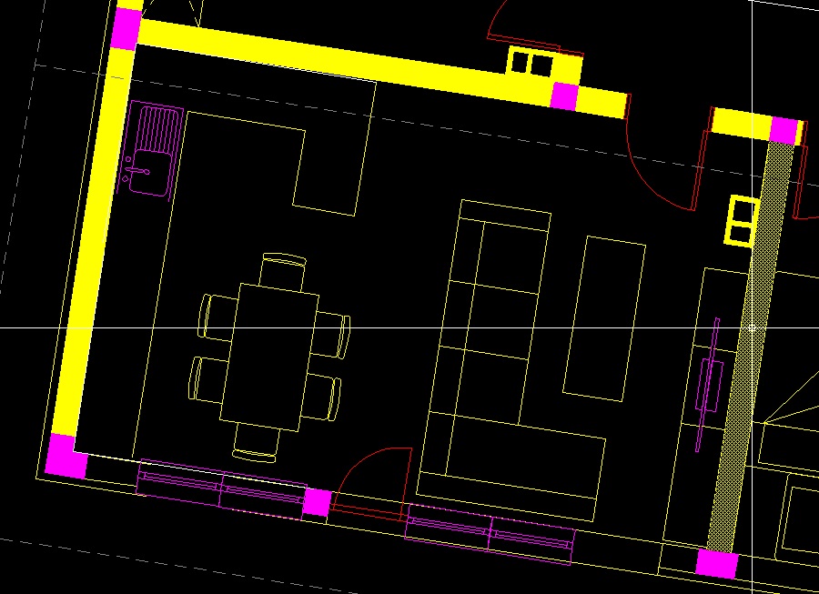

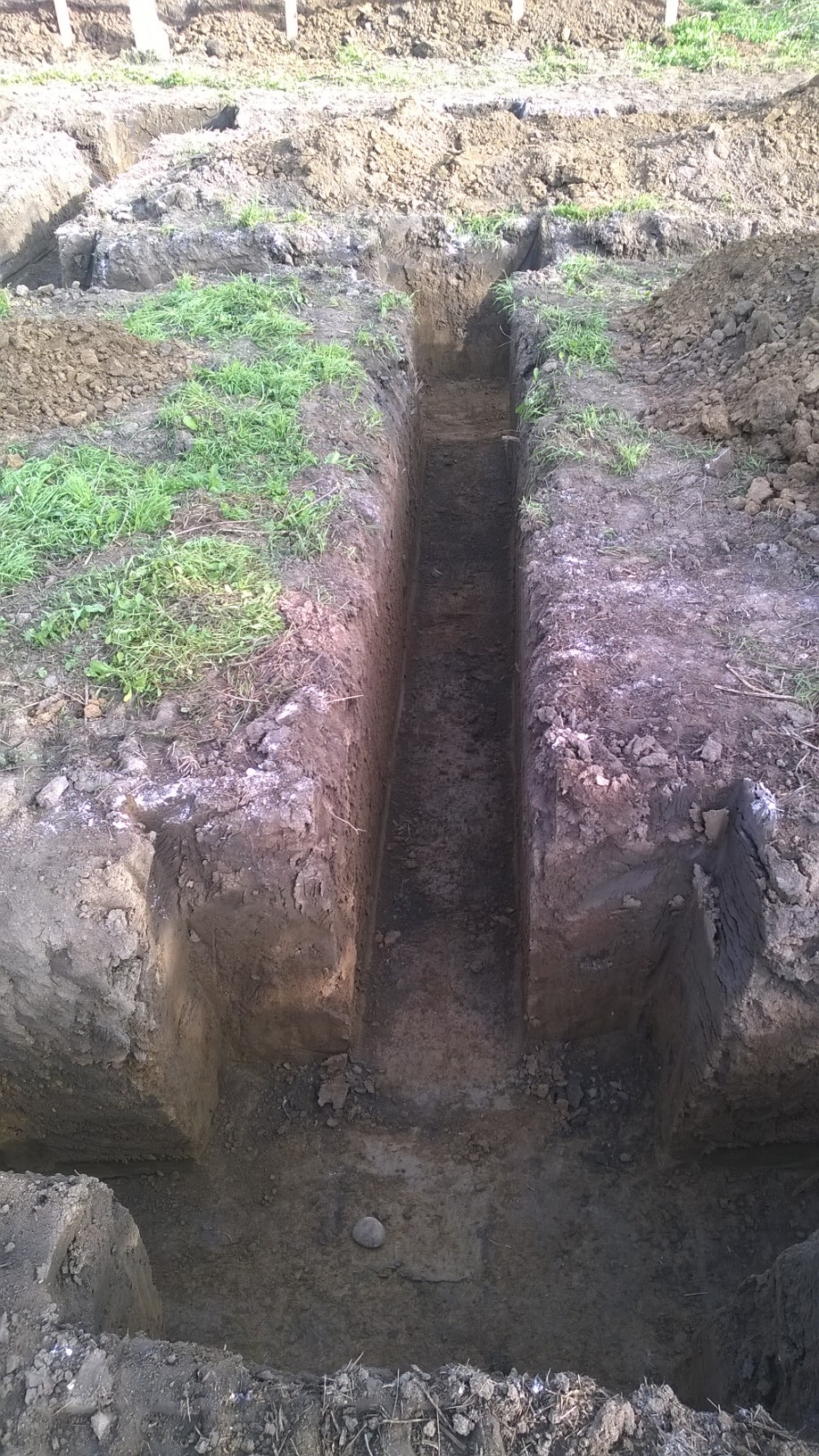

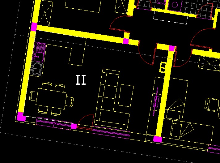

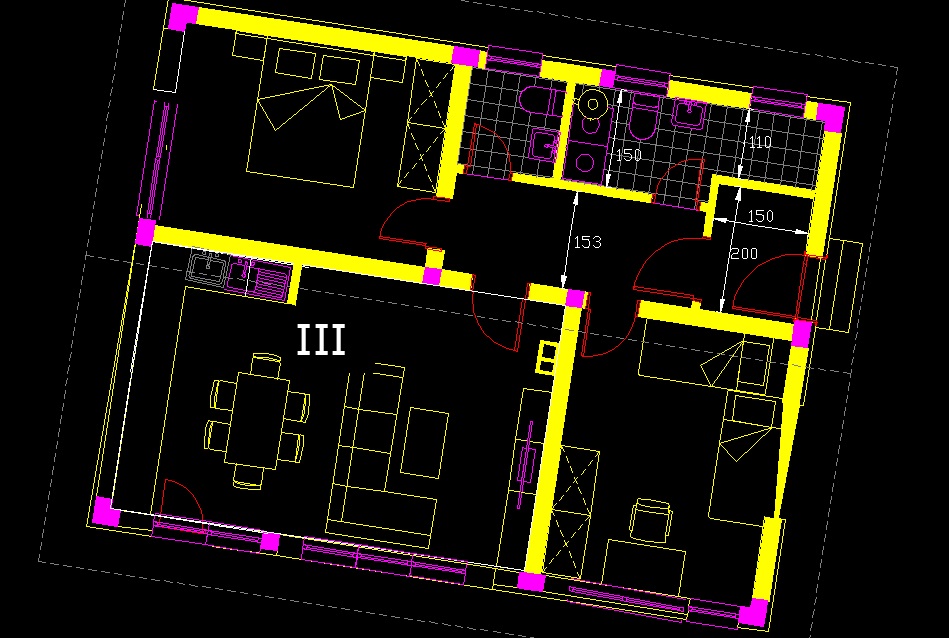

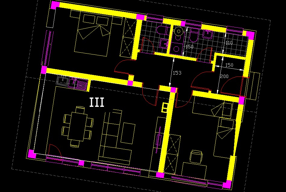

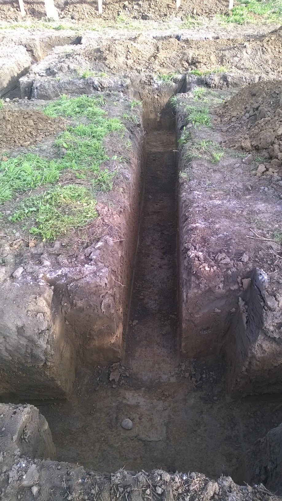

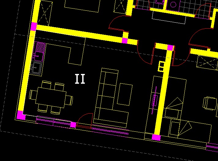

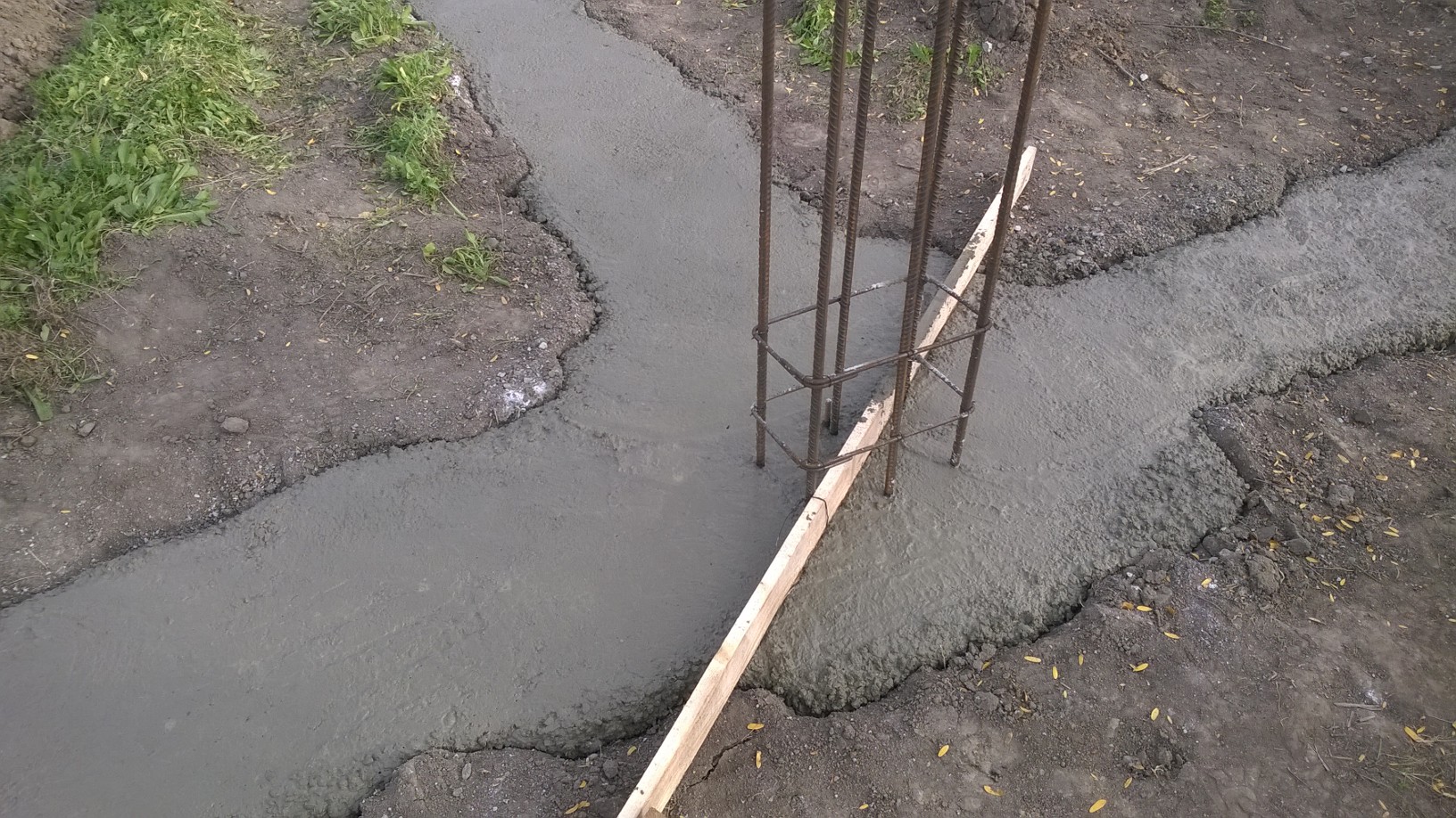

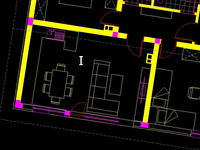

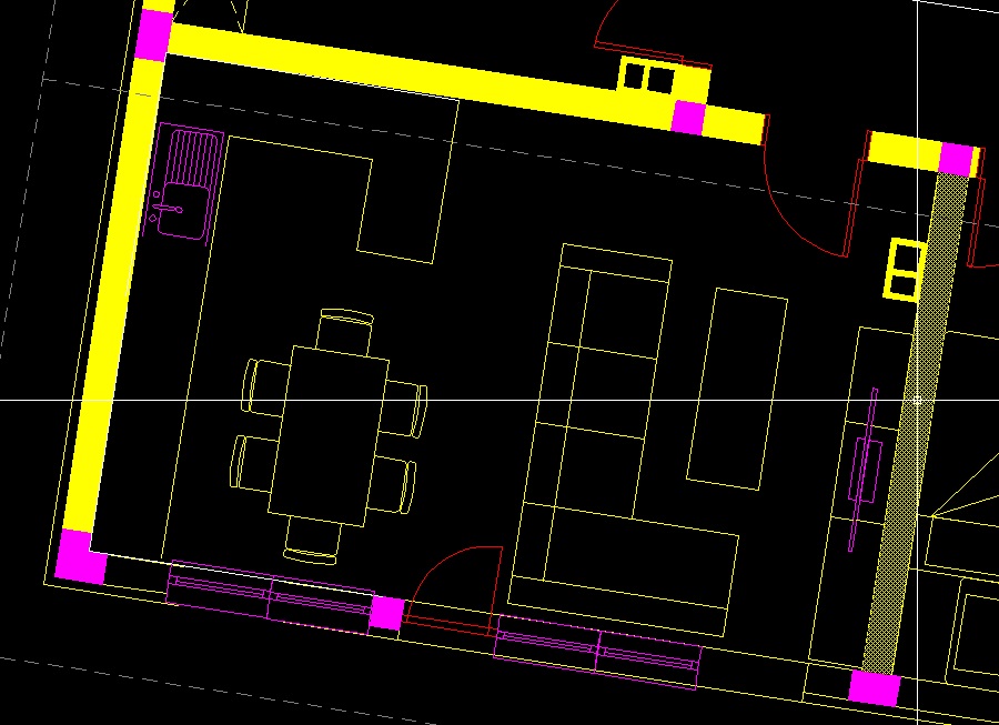

Привет на всички! Започна се... както беше казано от един съфорумец преди известно време. Днес успешно наляхме основите до кота терен. За разпределението ми беше важно да знам къде да сложа въпросната колона, за която говори Прасчо. Използвам случая да му благодаря много за отделеното време и играчка за да се получи картинка на разпределение. Днес отляхме колоната на мястото на което си е по проект. Ще нагаждам нещата според нея и това е. Оставихме отвори за обратните и правите води. Майсторите ми харесва как работят. Мерих по шнуровото скеле всичко, включително и диагоналите и за сега всичко излиза до сантиметър. Бетона го поръчах с добавка за водоплътност. Няма никакви подпочвени води в двора, но реших, че е по - добре. Още на 30см. достигнахме здрава земя. Бетона, който влезе в основите се размина с 0,5 м3 от този по проекта. Останах приятно изненадан от тази точност без да има кофраж, а само изкоп. В действителност като наляха бетона върху него се образуваха "локвички" и водата "бягаше" от него. Мисля, че Прасчо е нарисувал точно това, което Цилков е искал да каже. Да започна и аз да коментирам по точките.
1. Добре е да уточним къде ще са комините, защото скоро ще дойде ред и на тях. Да си призная не съм наясно с комините като такива. Знам, че в къщата на село комина служи само за печка тип "чудо" и готварска печка за дърва и въглища. Аз не мисля да имам такива печки в къщи. Просто искам да ги има за "черни дни" ако ме разбирате. Знам, че сега могат да служат и за вентилация на помещението. Архитектите дават едни рисунки с по- голямо и по - малко тяло, които не мога да си представя за какво служат и как се използват. Аз по магазините виждам едни коминни керамични тела и това си е. Там където си посочил, Прасчо, няма как защото се пада точно пред вратата на тавана (ще се влиза отвън) а и се пада на билото на покрива. Много моля за малко разяснение относно комини... имат ли бъдеще в модерното строителство. Повече се набляга на вентилационните им функции? Камина в къщата си не желая. Ако някой ден ще се топля на твърдо гориво ще е с котел и радиатори. За вентилация на баните и тоалетните мисля да оставям просто отвори в горната плоча и от там да мисля за вентилация.
2.Вече е късно за смяна на мястото на колоната в кухнята. Пистолета ще към прозореца на хола. Просто вратата ще се отваря както си показал. Не ми се иска да си изяждам място със декоративни стени.
3. С това кухнята да не е на външна стена направо ме уби. Аз смятам цялата кухня да ми е на външна стена и да има повечко шкафове, защото нямам килер в къщата. Какви са ти доводите за големите мебели и външните стени? Мухъл?
4. За детската наистина съм го решил така. Един голям прозорец на юг и леглата, както ги е нарисувал прасчо.
5. В спалнята обаче е така, заради фън шуй. Не било хубаво да има централен прозорец срещу вратата. Ще се помисли и за там дали не може да оптимизират нещата.
