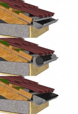

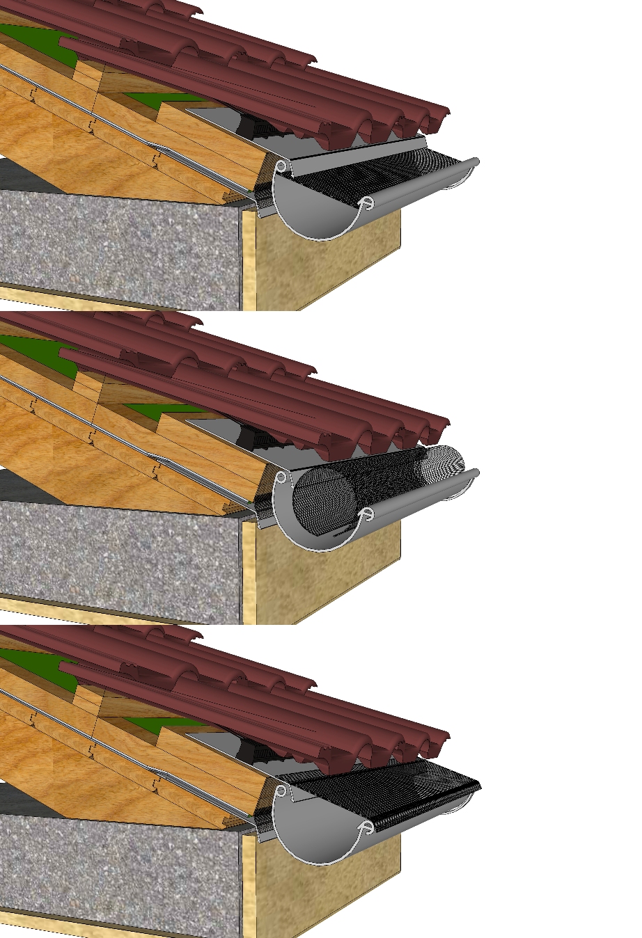

Изпращам ти 3 варианта за защита на улуци.
[img]
Най- удачният е последния и той много се доближава до този, който си показал. При всички има затлачване и замърсяване, но при него е най- малко. Ако можеш да си намериш каквато и да е UV устойчива мрежа - ще ти свърши работа. А относно проливните дъждове - важното е улука да е наклонен леко в предната страна с около 2 см от мислената линия на ската,както съм го начертал за да се излива навън водата , а не към стрехата.

Относно вариантите с мрежата а и за да не се чуди после някой какво решение да вземе.
Първите два при мен отпадат по обективни причини заради окачването на улуците. Приложими са при така наречените безшевни или такива при които нямаме скоба от горе която допълнително да захваща улука. Иначе вероятно по лесно ще се почиства защото ще имаме една еластична що годе тръба от мрежа. Изваждаш я изтръскваш я и толкова с почистването. Отделно монтажа няма да изисква някакви допълнителни закрепвания.
А причината да избера такива скоби са че не ми харесаха другите варианти от към здравина. Все пак закачването става само за берта на самия улук и съм виждал на много места с изплюли окачвания от натоварването на снега. Вярно е че има скоби от доста дебела шина 4мм но при тях трябва ухото да се огъва на място според необходимата височина. Невероятно здрави че чак може да увисна на тях но нямах времето да си намеря или направя приспособлението за огъване а и никой не е мислил че ще ми се налага да слагам мрежи.
Та относно мрежата и аз съм се насочил точно към едни пластмасови оградни. А щом са такива би трябвало да изкарат доста години без да имат проблеми със слънцето. Но остава да издиря в черевена разцветка щото все на зелени попадам. А за захващането си мисля че ще е достатъчно да се подпъхне по последния ред цигли и това ще е достатъчно. В зоната на казанчетата вероятно ще е добре да се положи по дъното още по някое парче за допълнителна филтрация. Но понеже работата не е спешна и това ще е нужно чак за следващата есен имам време да се ослушвам достатъчно :)
