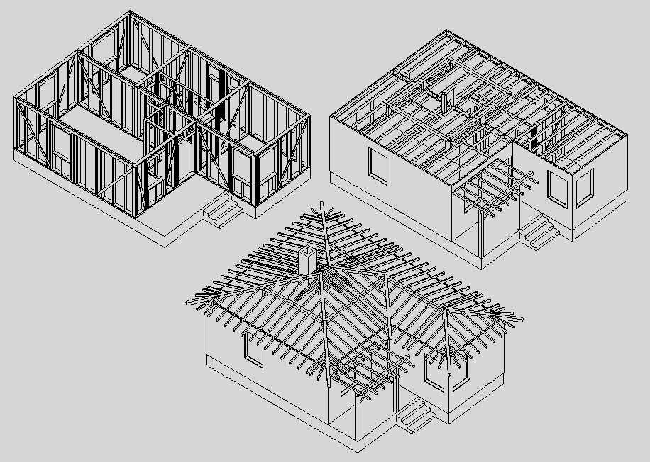

Като говорим за "паянтова" къща, то става дума за стени от греди,
укрепени с диагонали - "паянти". В съвременно изпълнение нещо такова:
За тая къщичка отиват 8 кубика дървен материал.

Това твой проект ли е? И защо трябва материала да е дървен, а не метален? Каква е разликата в носещата способност? Нали след направата на външната и вътрешната облицовка няма да се знае каква е конструкцията? Тук има прекалено много вертикални колони, вероятно заради дървото. При металните не е така. И защо покрива да не е двускатен?
Ако имаш желание, отговори ми на въпросите до момента.

Да, проектът е мой. Къщата е дървена, защото хората искат дървени къщи.
За тези, които искат метални, правя метални, по-рядко се случва.
Вертикалите на на разстояние, което е подходящо за OSB и гипскартон.
Ако конструкцията е по-разредена, трябва допълнителна скара за обшивките.
Покривът е четирискатен, защото се харесва повече. Двускатният е по-прост,
но навява за стопанска постройка или навес, гараж.

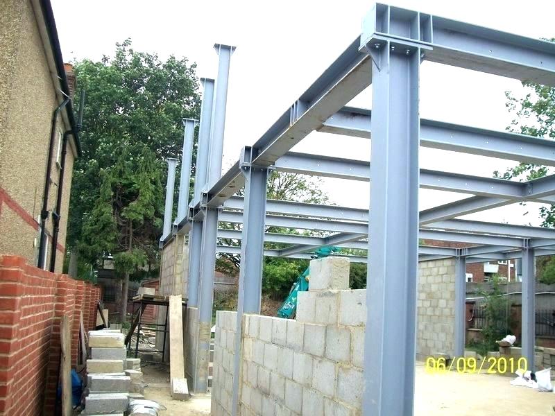

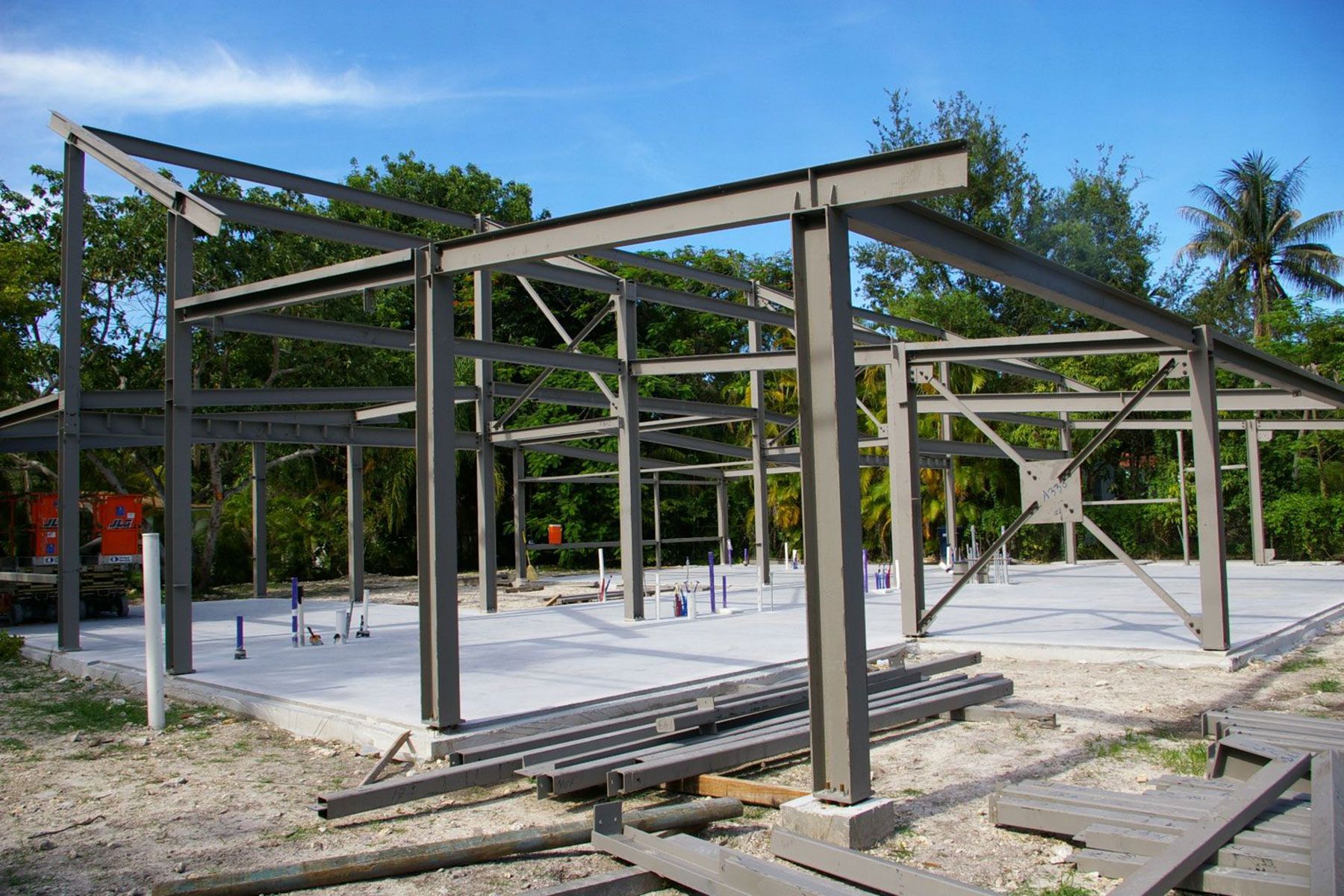

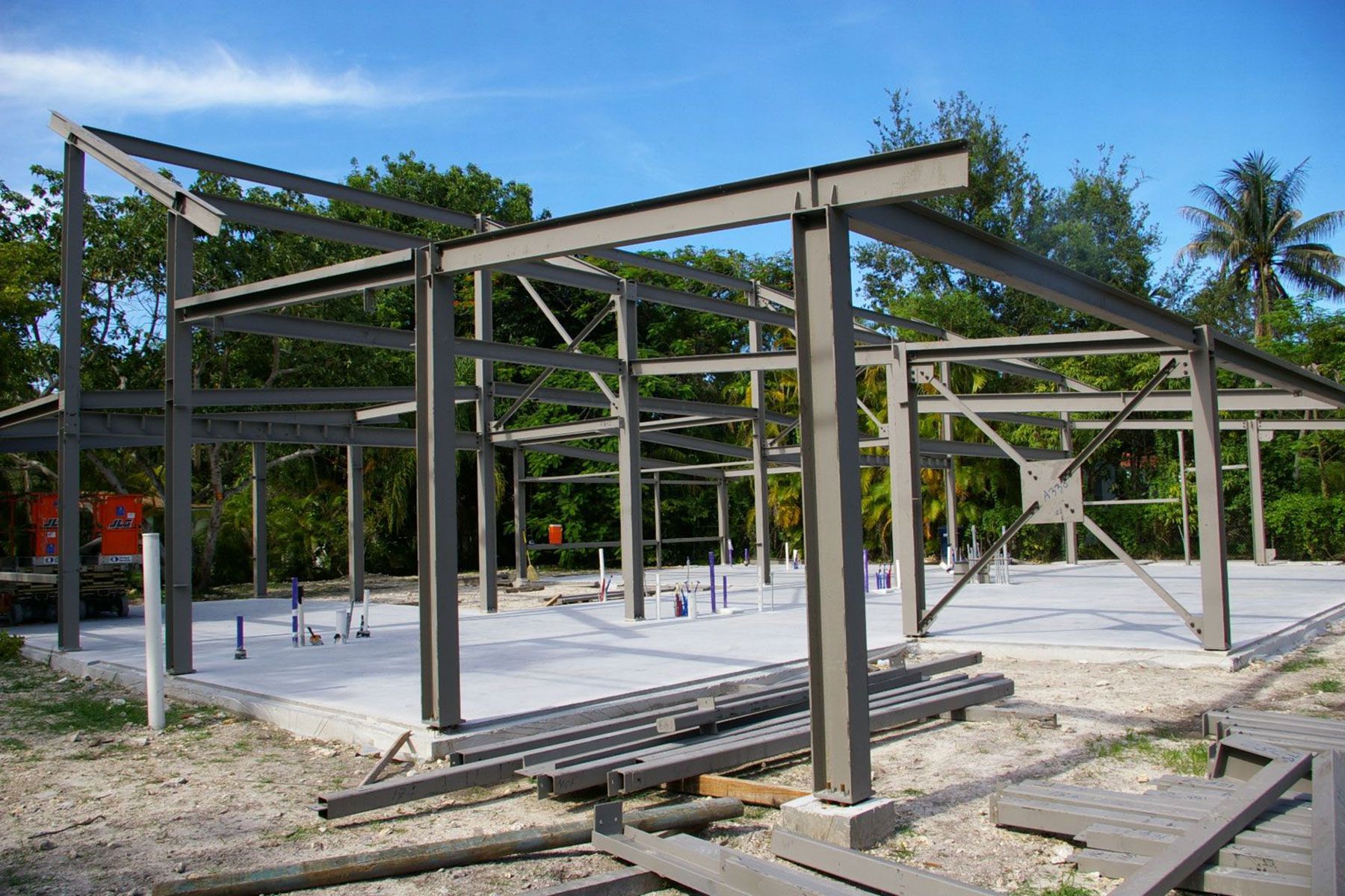

Въртите, сучете и пак се приземихте при пълностенните конструкции тип кутийка. Инвеститора иска за толкова много пари, да получи възможно най-доброто. Външни стени плюс някоя колона в средата. Категорично без вътрешни носещи стени или гъсти колонки тип колчета за домати. Най-голямата грешка при подобен тип проекти е вътрешните стени да са непреместваеми и да участват в конструкцията. Слагайте 6м стоманени греди и гаранция, че няма да излезе по-скъпо от всичко останало. Тези дървени преградни стени пак си ги направете ама да не носят нищо- за да може, ако ви скимне да ги поразместите.

За мен най-голямата грешка е да налагам вкуса си на собственика.
И ако той иска дърво за да му мирише на дърво, няма да му предлагам
метал. Ако иска разчупена къща и впечатляващ покрив, няма да го
карам да прави хале с двускатен покрив от термопанели.
Хората си плащат, за да си доставят удоволствието да видят реализация
на своето виждане за място за живеене. И не на всички им е мечта
периодично да си разместват стените...
