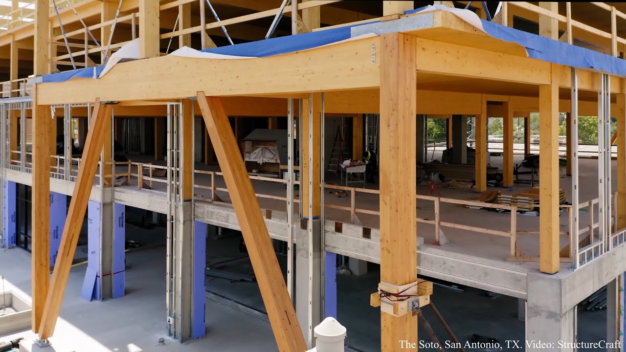

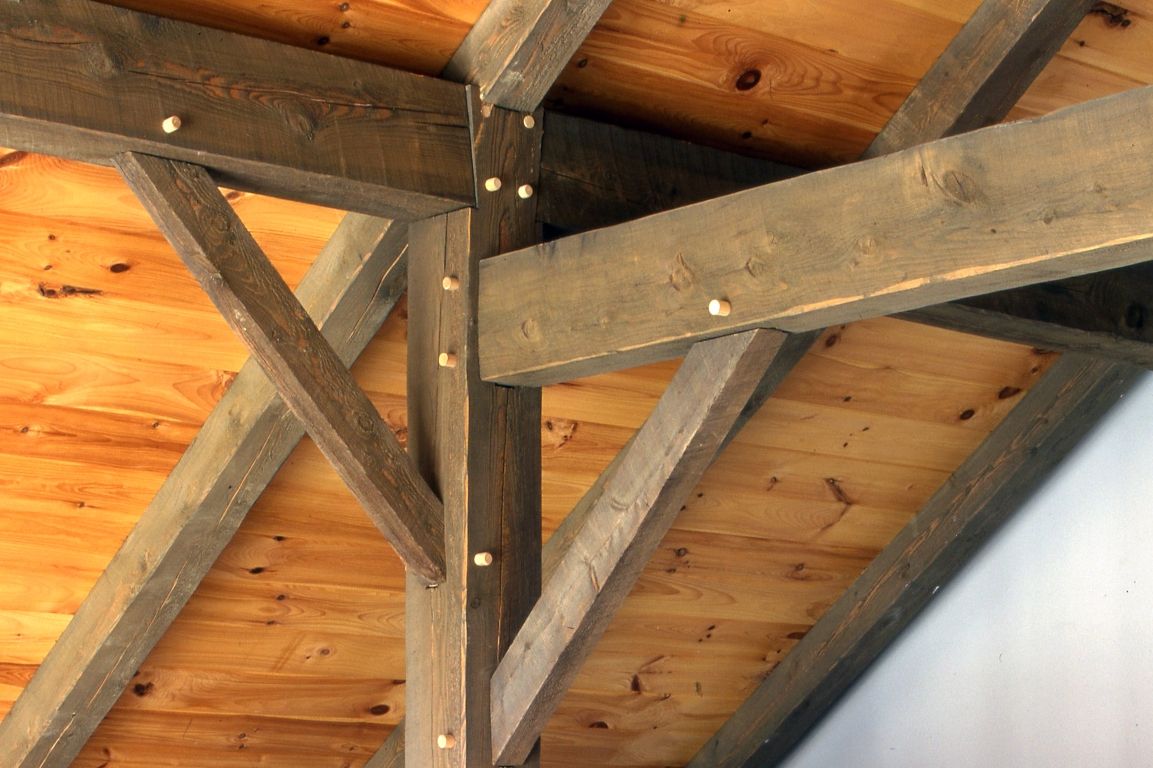

Паянта, подкос
Почти не става за земетръс, освен ако
няма двустранно стоманена шина, хваната
с шпилки (откъде толкова дълга и тънка бургия?).
Сметките ми излязоха, чак след като пуснах
паянтата на 1.6м от пода при Н=2.6м т.е.
дълбока паянта.
Горните 4 не работят, при големи холове или
всекидневни по отношение на рамките напряко
на помещетието. За там препоръчвам 2бр. ст.
бет. колони.

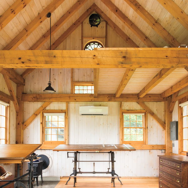

Паянтова конструкцияза мен е от "Трите прасенца" на номер 1 и 2, а опаянтена конструкция е на номер 3 !
Макар че в строителен смисъл май кака е права , колкото и да е масивна щом е дървена, е паянтова.
Andri01 - майстор
Паянтова и Опаянтена /конструкция/ са различни понятия.
ср авг 17, 2022 8:56 pmAndri01 написа:
Конструкцията може да е паянтова. Опаянтен може да е някой конструктивен елемент.
