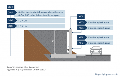

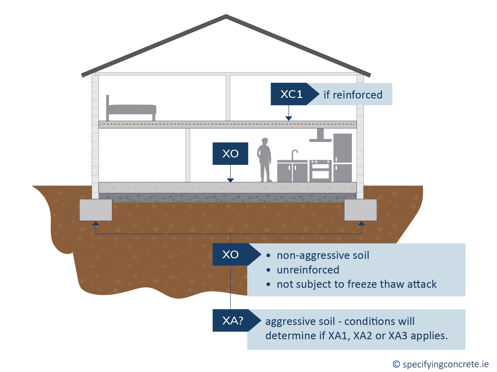

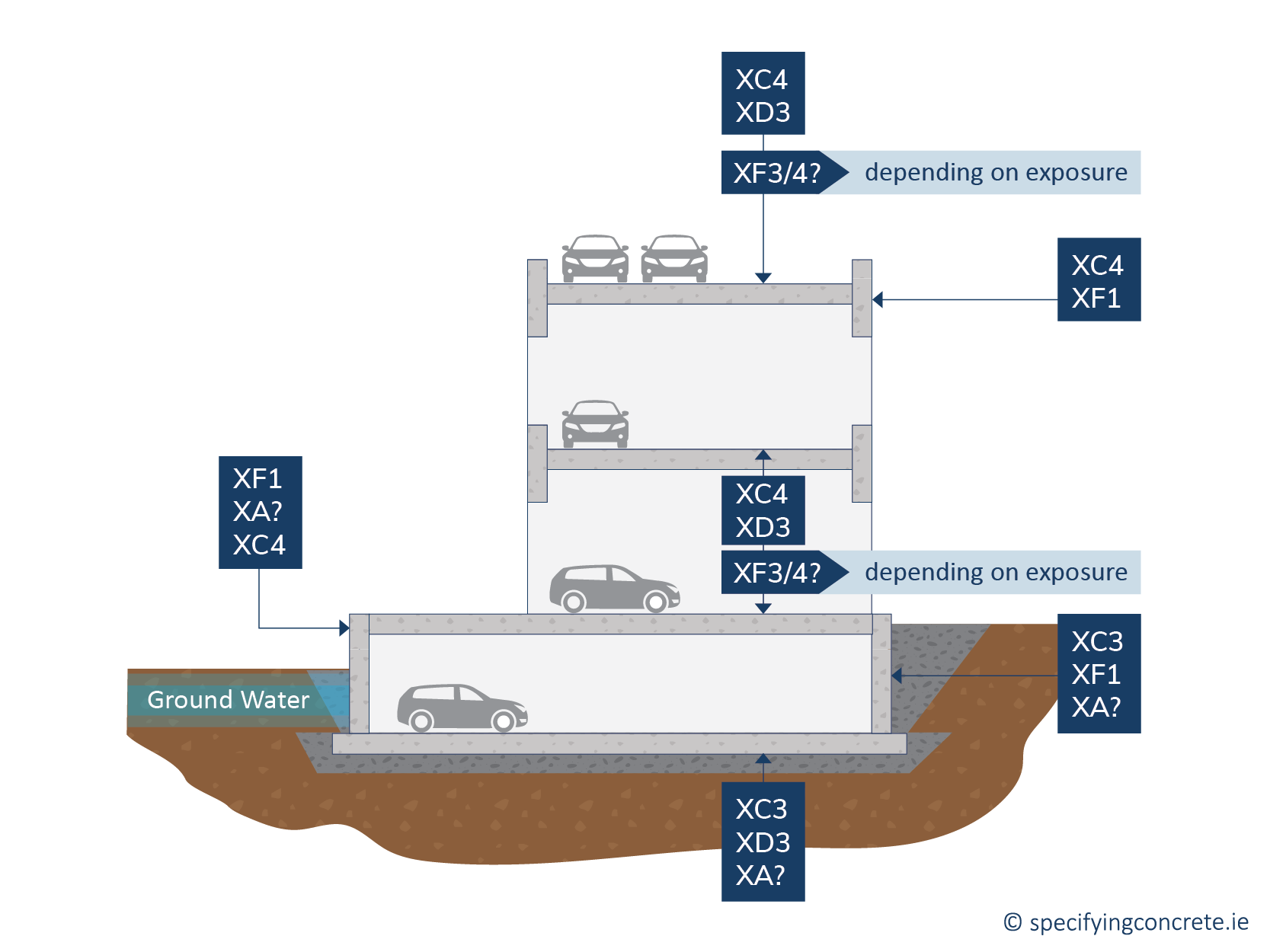

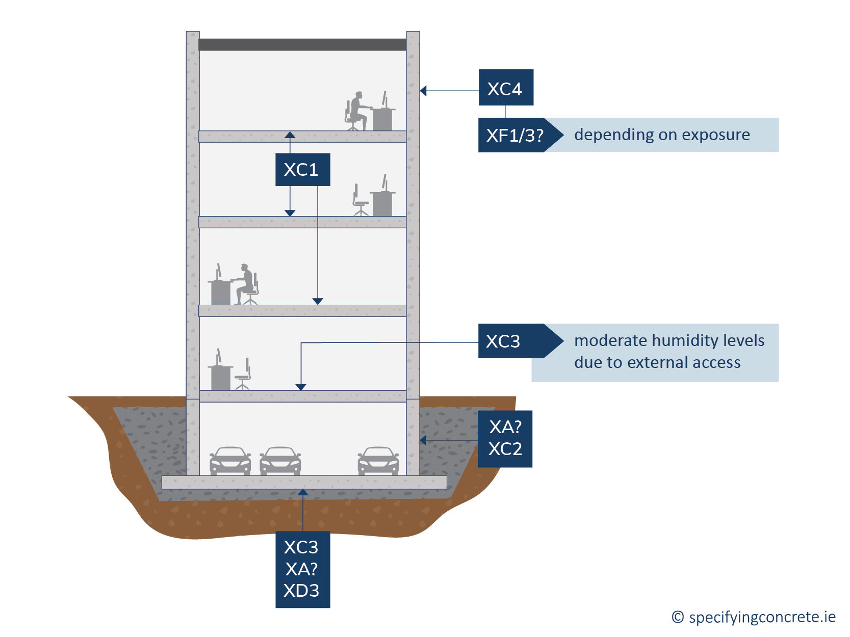

8.10.Бетони за основи

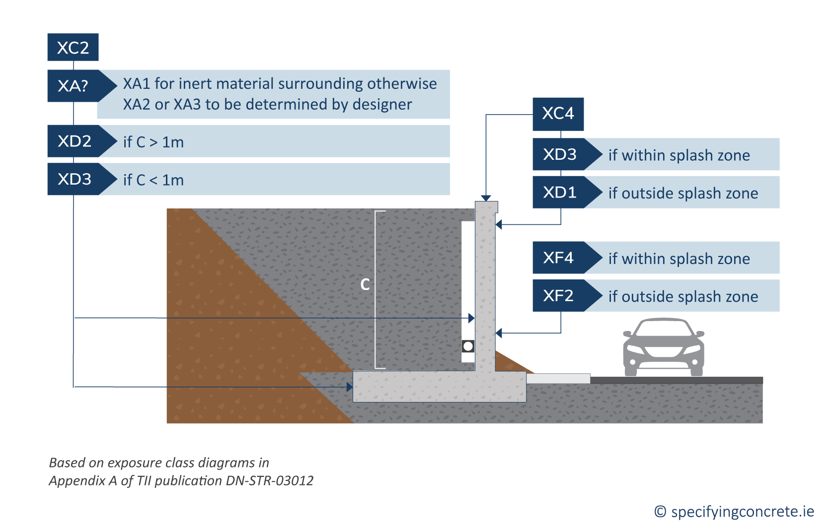

Има корелация между водоплътност и клас на бетона т.е. няма водоплътни бетони с нисък клас.
Мечо Пух предпочита С30/37, думка го навсякъде, където трябва бетон и не се притеснява (тъй като подозира, че е дислектик), че ще обърка нещо по сложните съкращения с чуждоземни букви, с които изписват засуканите бетони.
https://www.tmbelement.ee/wp-content/up ... lasses.pdf

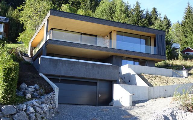

9.Колко кота 0.00, да е по-високо от терена?
Вертикалното планиране е решаващо за удобството при достъпа до къщата.
1..Сравнително равен терен
Най ми допада едно изпълнение от преди 5-6 години. Почти равен парцел; асфалтова улица без изпълнен тротоар; къщата е на около 20м навътре; алея широка 3м с наклон от 3%; 20х3=60см над терена на кота 0.00; Двукрилият хладилник от буса, върху количката и направо на мястото му. Няма изсипване (хернии) и гръбначни неврологии.

Подпорна стена(стени), намаляваща наклона на алеята за достъп до 10% за големи наклони и 5% при средни наклони.

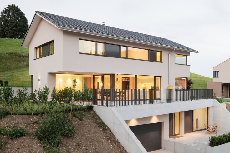

2.1.2.Под улицата
Скъпа и трудна работа.
Обикновено достъпа е на ниво под на втори етаж или под на първи етаж над плитко вкопано мазе.

Предпочитана пред насипа е "наколната" ст. бет. конструкция върху стъпки.
