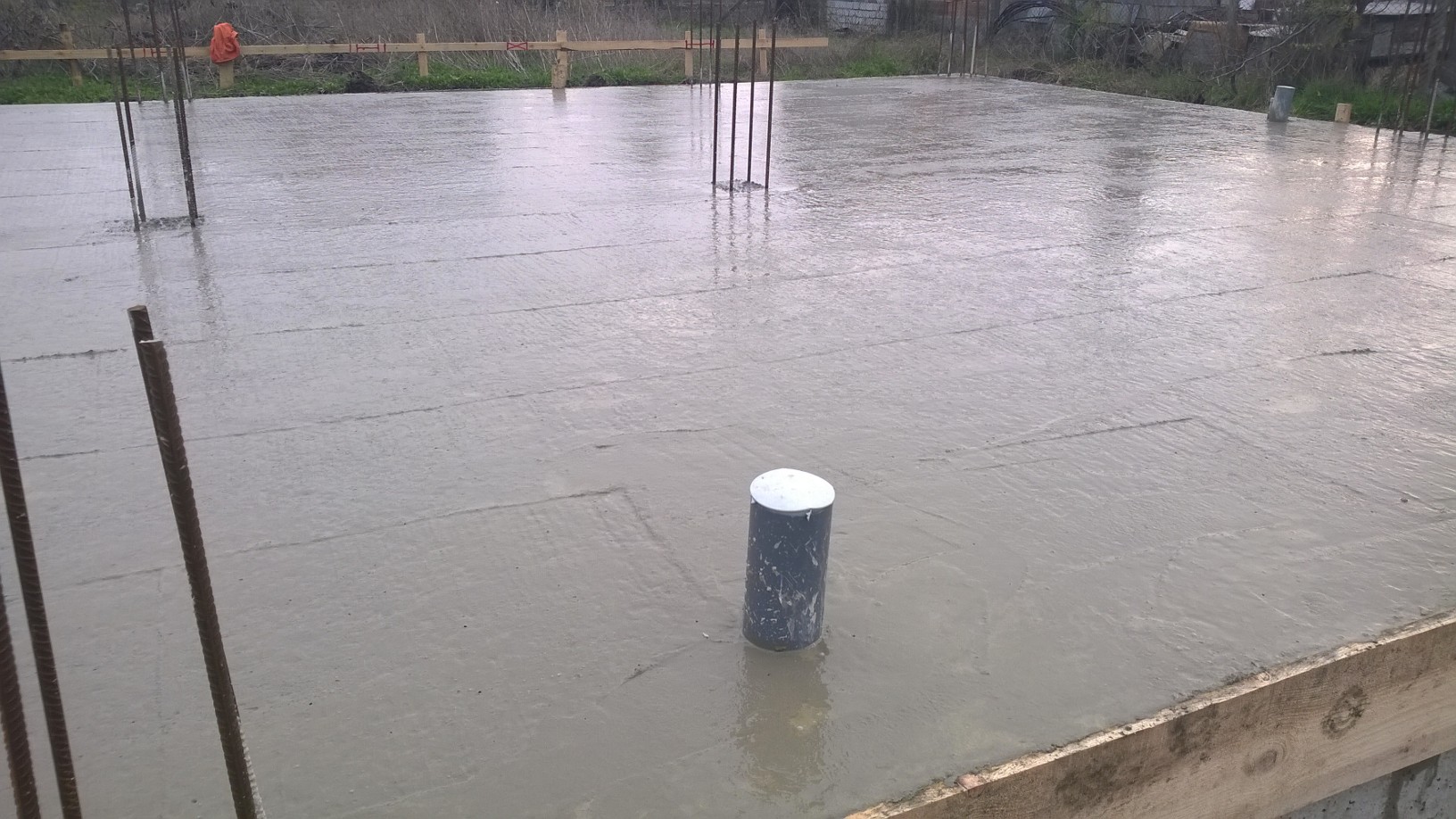

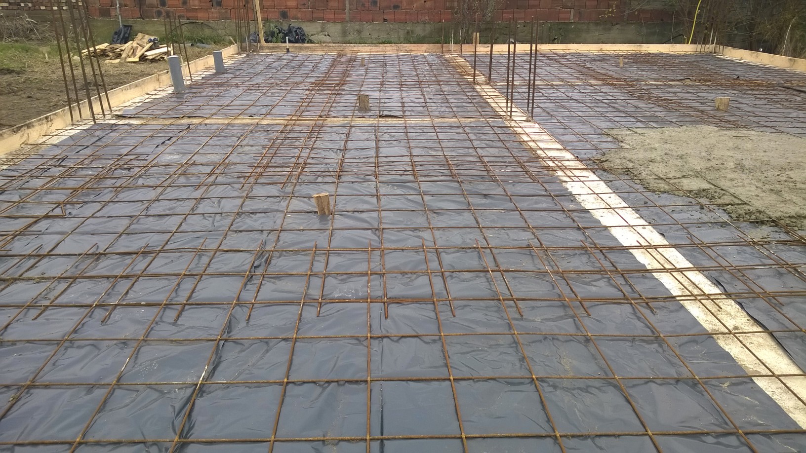

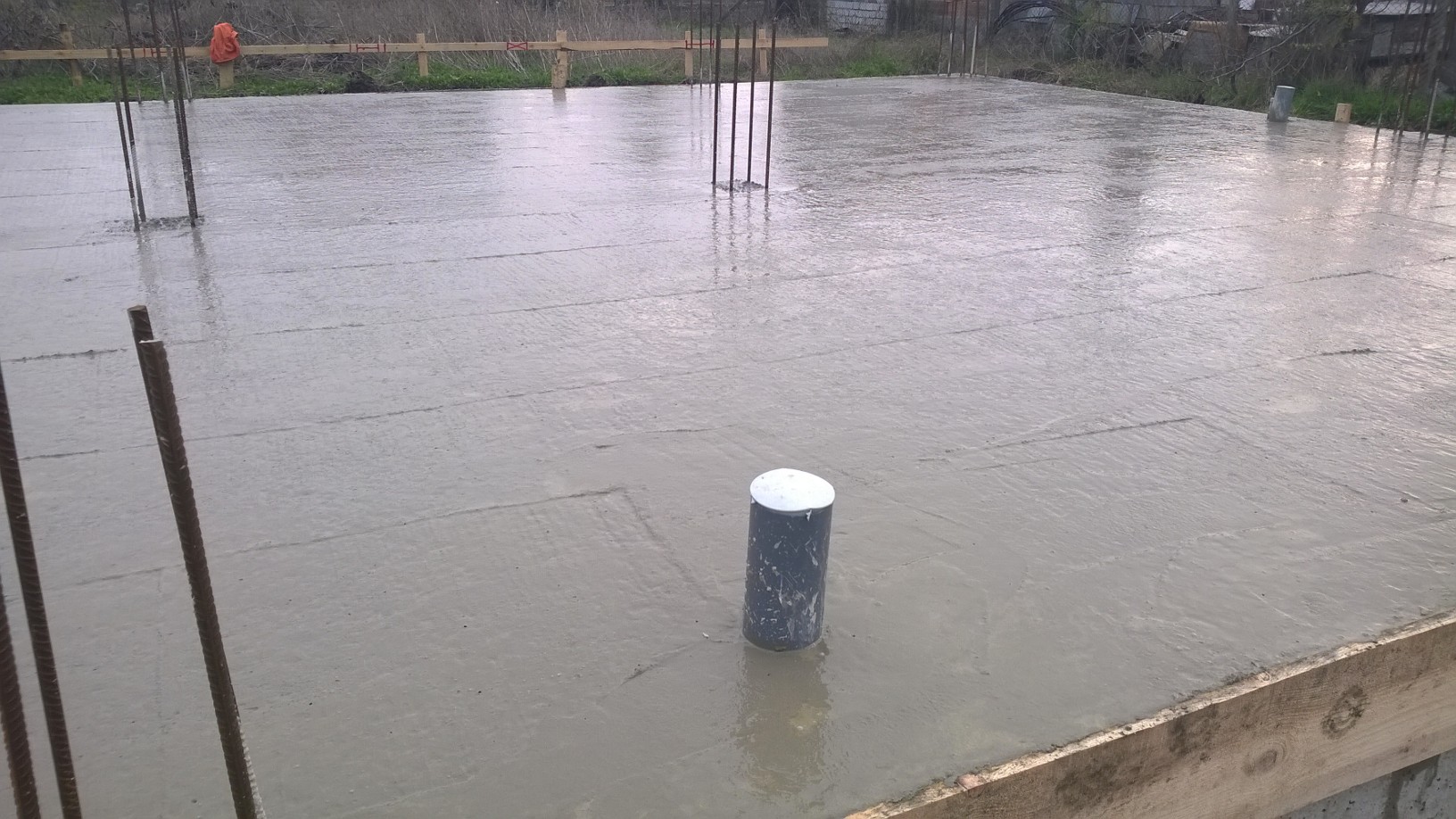

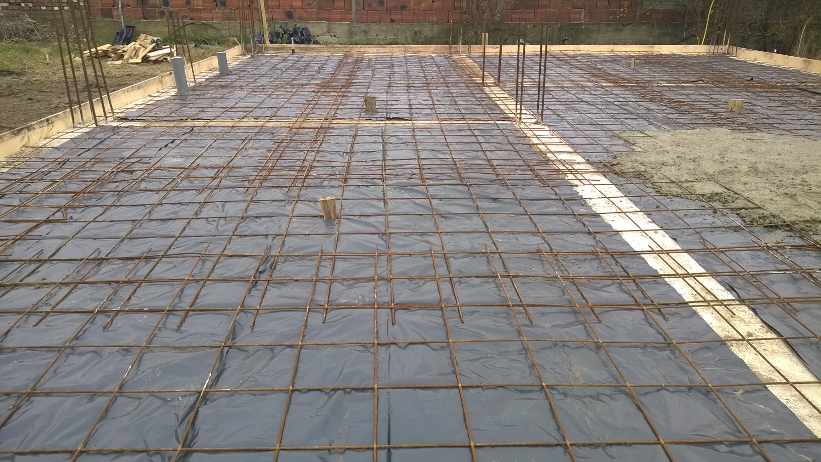

.. обаче си прочел написаното от мен по диагонал и вкарваш думи в устата ми. Термомостове, термзагуби, програми, датчици и т.н. ... Аз му отговорих на конкретен въпрос:
1. Спестява много време от труда
2. По евтино (спестява дебела замазка и армировка)
3. Ако не е заложено предварително в проекта се пести и пространство.
Тия три неща ги знам от опит, защото сме изпълнявали и по двата начина. Ей това исках да му помогна Tsilkov.
boqnkov написа:...За подовата плоча нужно ли е да правя нещо откъм топлоизолация на фаза груб строеж или тя после ще се мисли? Топлоизолацията ме вълнува дотолкова, колкото да не допускам фундаментални грешки в грубия строеж, които ще са непоправими след това.Колкото до опита ми, в случая е пряко свързан с въпроса на колегата, на който отговорих :
Благодаря за съветите!
StanZ написа:Термоизолацията (говорим за настилката) за предпочитане под бетона. "За" и "Против" е дълга тема, а в моя случай на база личен практически опитДано не е късно, ще се аргументирам защо според мен е добре ТермИ да е под бетона:
