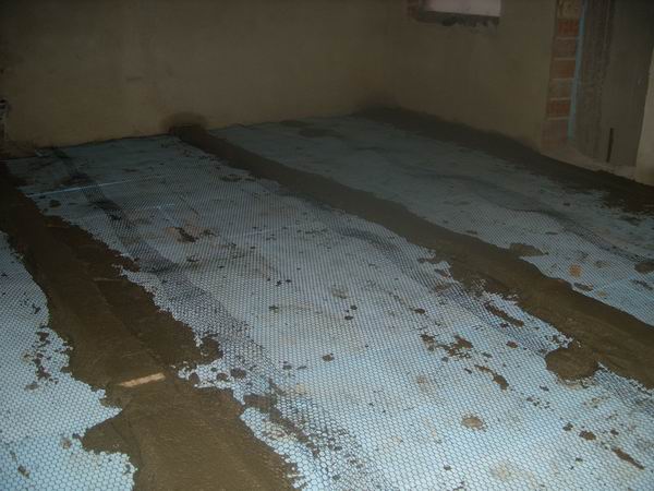

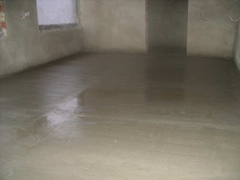

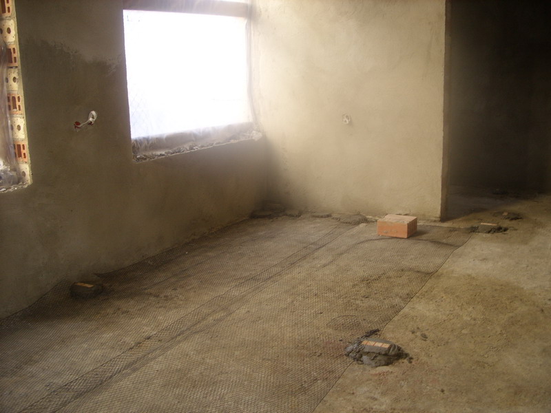

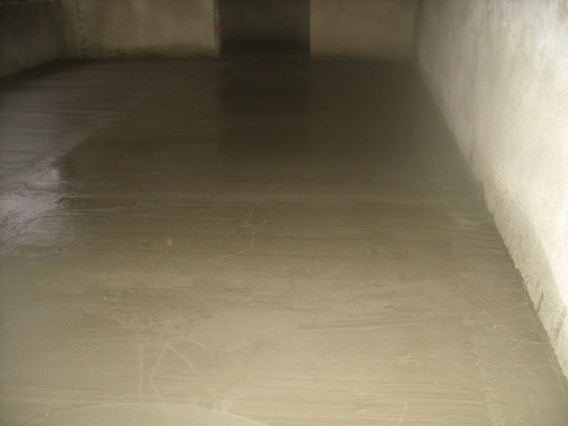

Мазилките са готови навсякъде, следват замазки.
Оставил съм на майсторите и жената подробни указания (писмени) къде, какво и как.
Разбрах че са ги залепили на 1 прозорец, четат и действат.
Дано да не ги четат както дявола евангелието, макар че като гледам снимките засега съм спокоен. Е, друго е да съм там, ама....няма начин.

rulom - модератор
Не е ли малко късно за тези замазки.При тази влага и предстоящи мръзнения, знае ли човек дали няма да си хвърли парите на вятъра?
По принцип похвалите си ги пестя, за сметка на критиките....
В тоя дух: личи си че не са жалени средства, всичко в перфектно направено, ама за да има и критика ще спомена (още веднъж), високото ниво на контактите.....ама вече е късно, така че успех с напредъка :!:
pipbel - майстор
Rulom - нямам време, дограмата идва след 3 седмици и паля печките вътре, а и баните ще се правят Декември.
