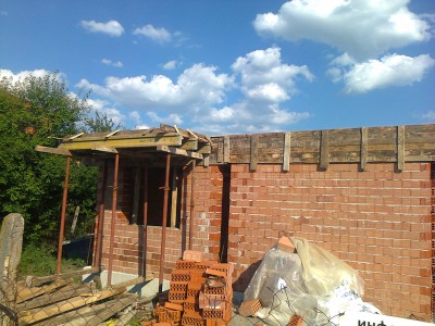

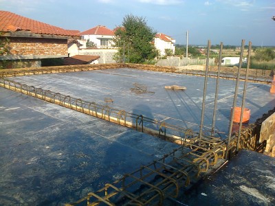

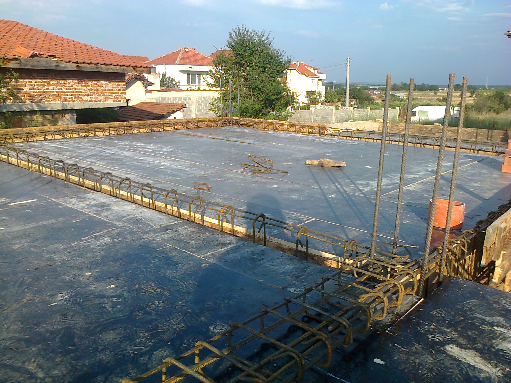

ПК 40 написа:Кофражни работи...Не ми харесва кофраж от дъски вместо от шперплат.
ribnikolaevi
- Мнения: 2247

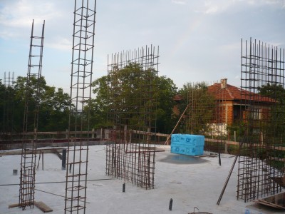

ПК 40 написа:Малко армировка...Стремената са правилно наредени (през едно) и куките им завити навътре (по-малко то 10 процента от къщите ги правят така). Разстоянията на средната греда ми се струват неправилни - в средата се сгъстяват, в края разреждат (може и само от снимката така да изглежда).
ribnikolaevi
- Мнения: 2247

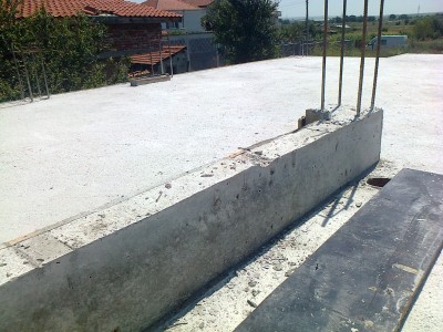

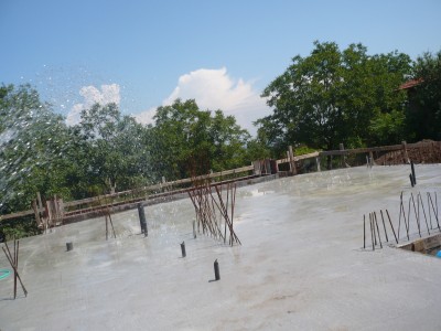

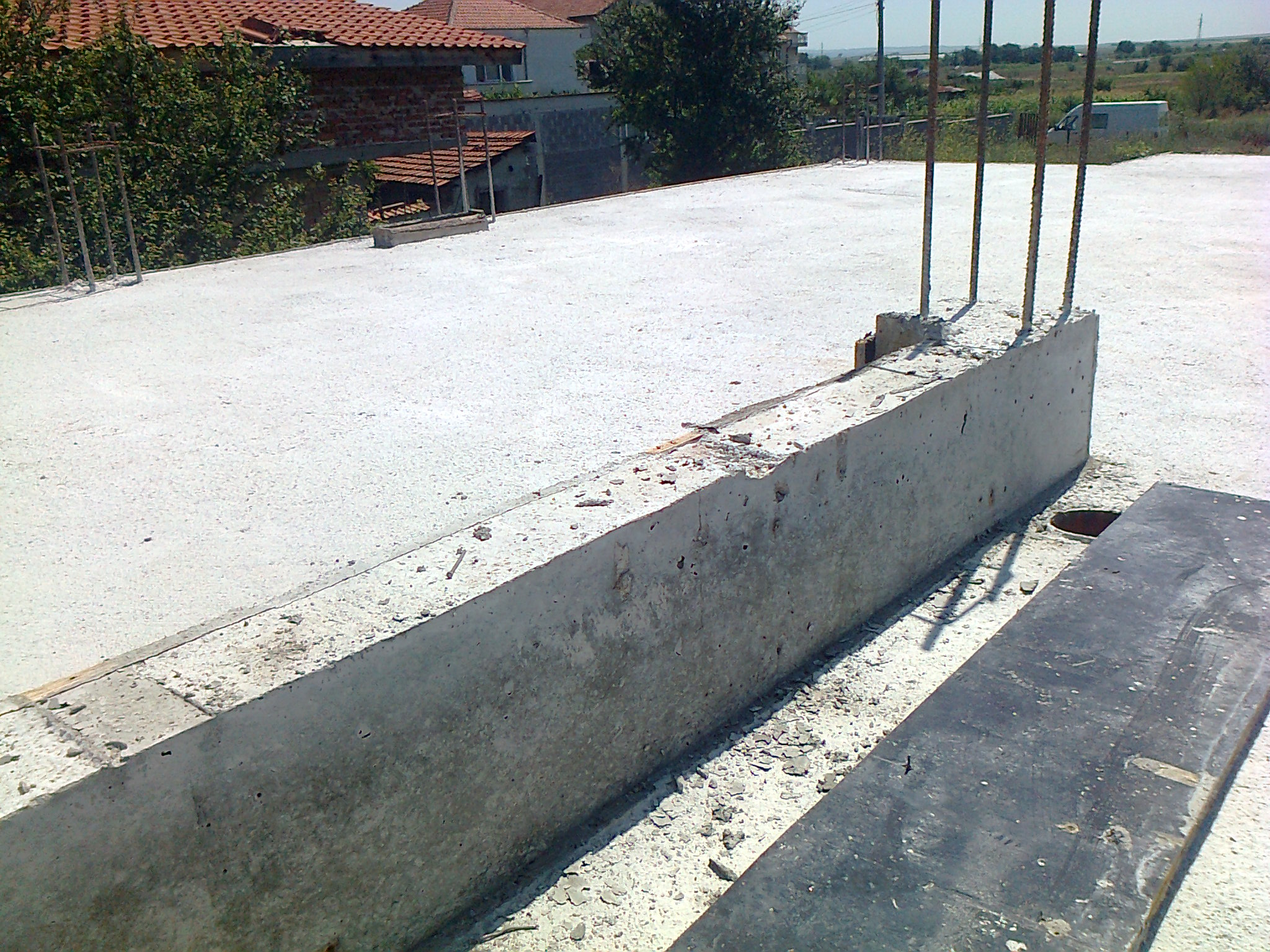

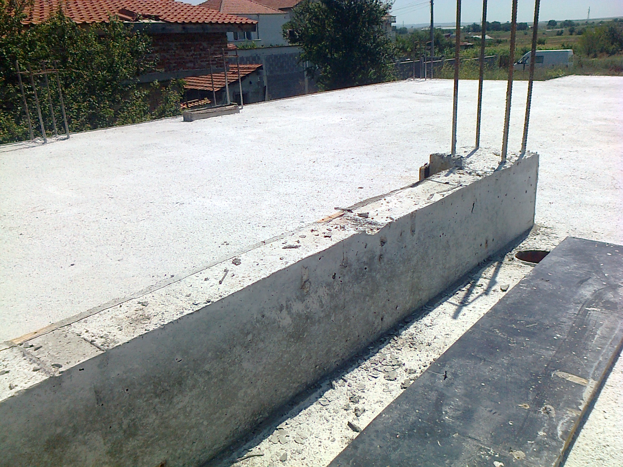

ПК 40 написа:Бетонови работи и нЕква "обратна" греда...Вибратора пускат ли го изобщо? Настоявай им (ако не е късно) да работят повече с него.
ПК 40
- напреднал
- Мнения: 36
Кофражни дъски използвам за страниците на гредите,дъното на плочата е от шперплат,който тръгна от основите и ще се качи на покрива,кофрирайки по пътя си две плочи. Все пак цената на кофражната дъска с прилично качество е 160лв./куб.,а шперплата е 47лв./бр.(няма и 3кв.м.). Това,което ти прилича на шупли и десортирал бетон са всъщност остатъци от кофража,вибратора "пее" по време на бетониране,а стремената са наредени с рулетка,така че ъгъла на снимане най-вероятно заблуждава.

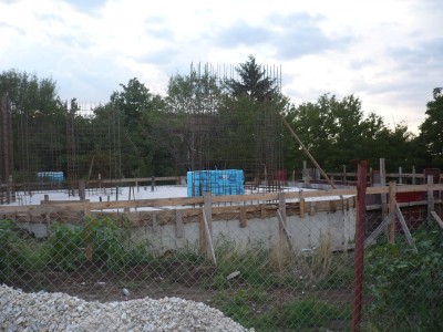

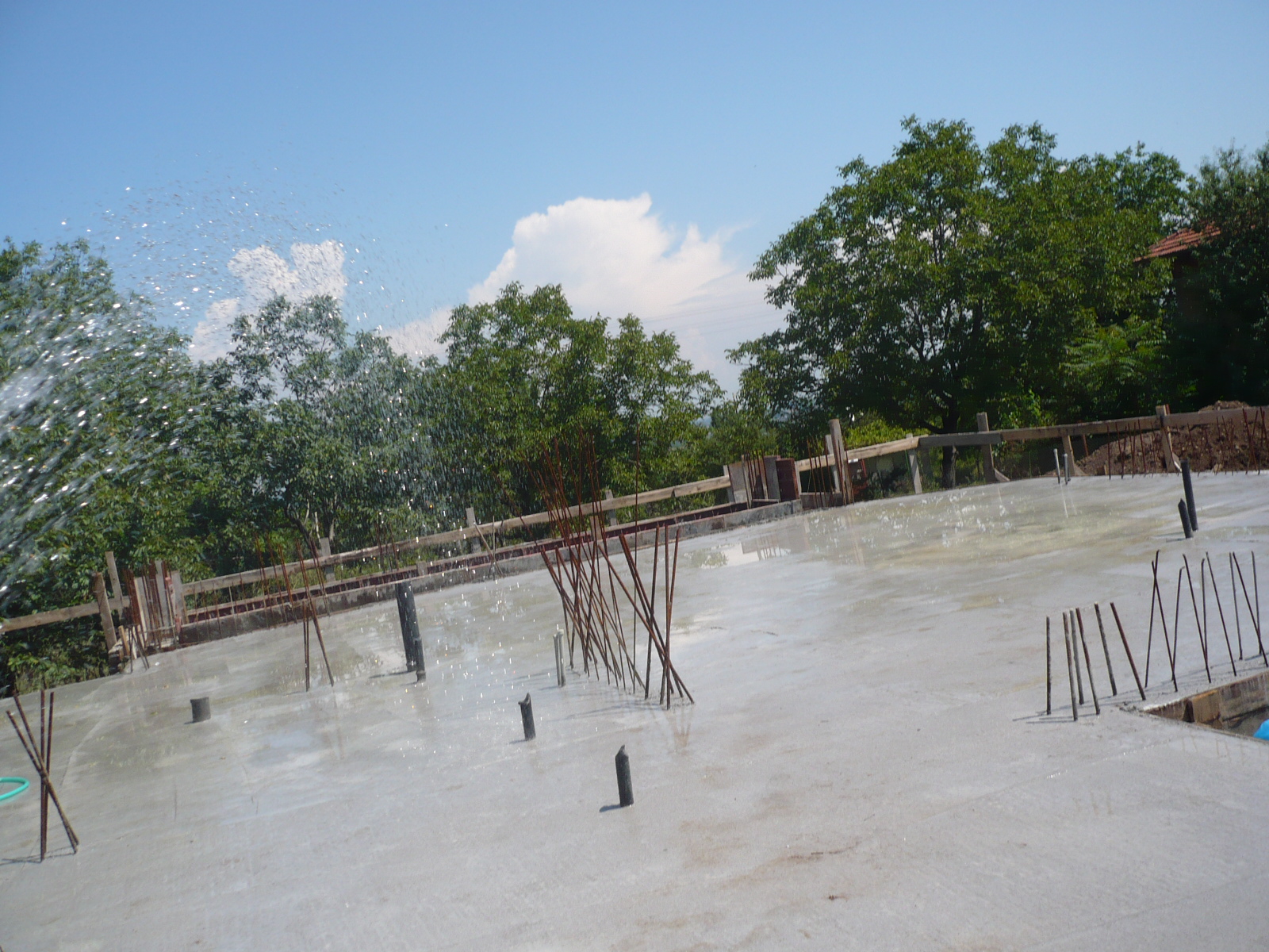

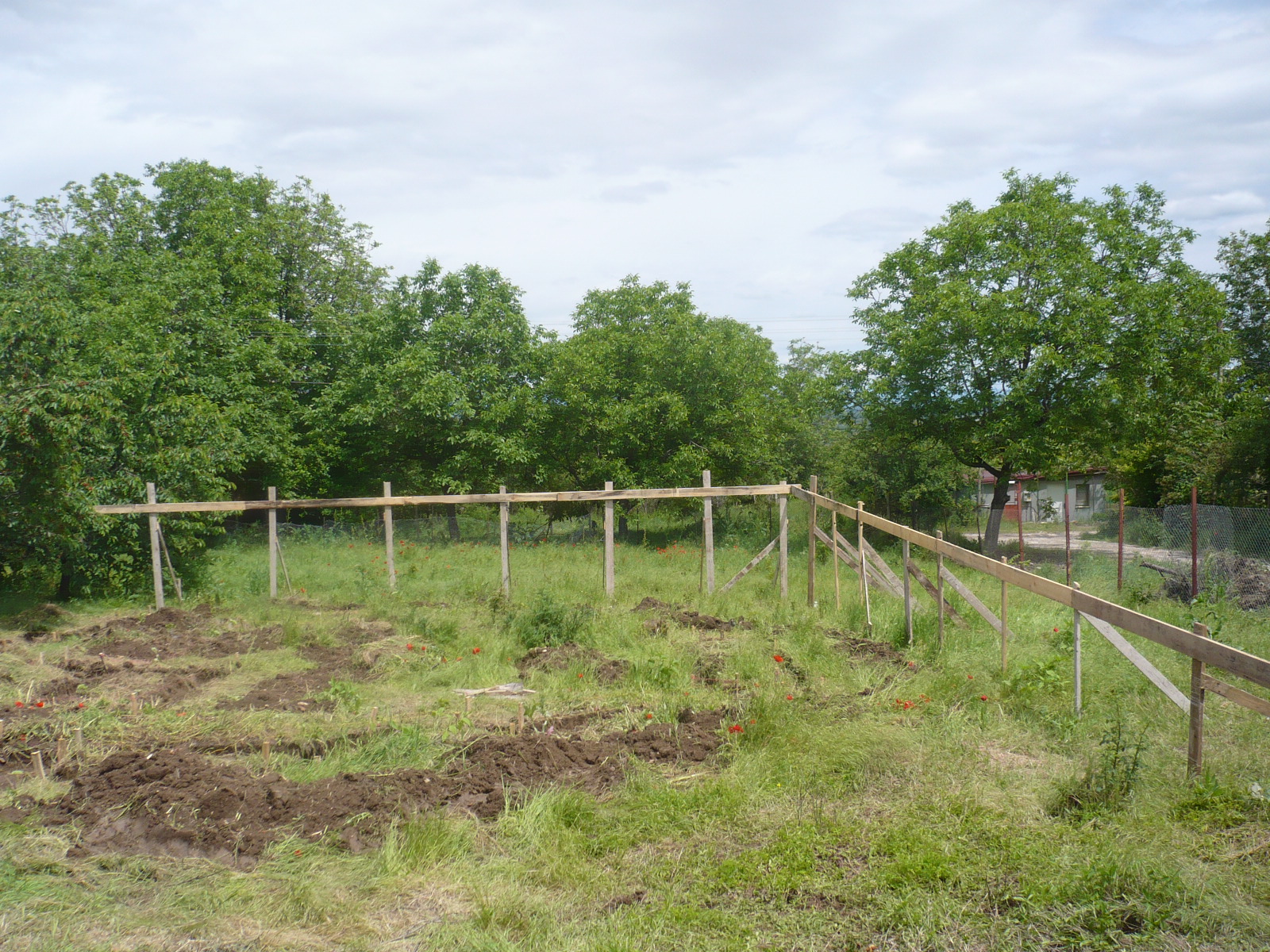

Здравейте приятели,
преди 2 месеца бях показал моя проект и ето, стигнах до това положение.Не си давам зор за строежа.Завършване, началото на септември.Дано да стигнат парите. След завършване на покрива трябва да започна с оформяне на двора и оградата. Имам едно питане. Как да кажа на майсторите да изпълнят хидроизолацията на основите? Ако може ми кажете, поетапно какво да сложат. Остана и фибран. Пращам няколко снимки на обекта.
С уважение zayko_bayko

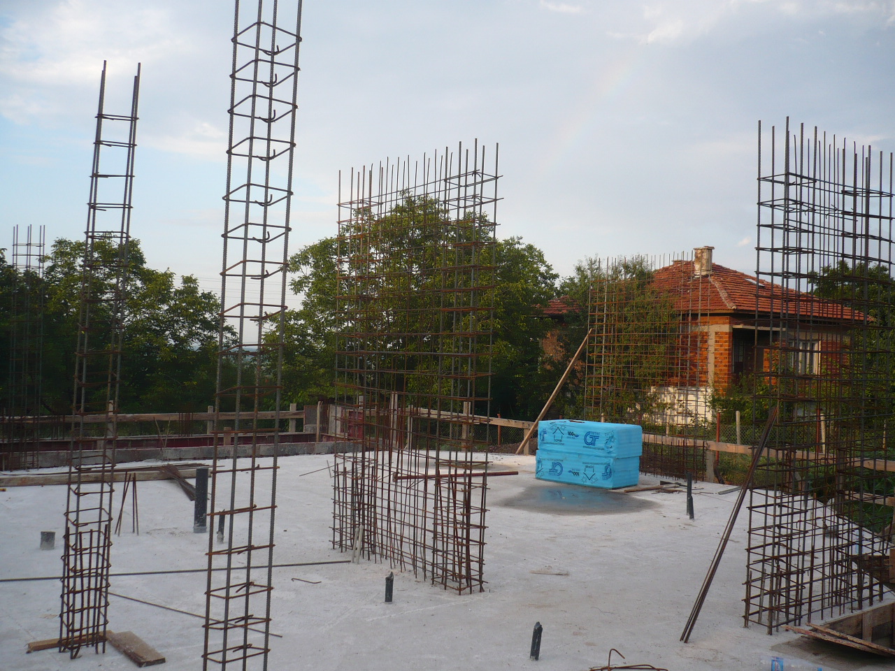

zayko_bayko
- Мнения: 48

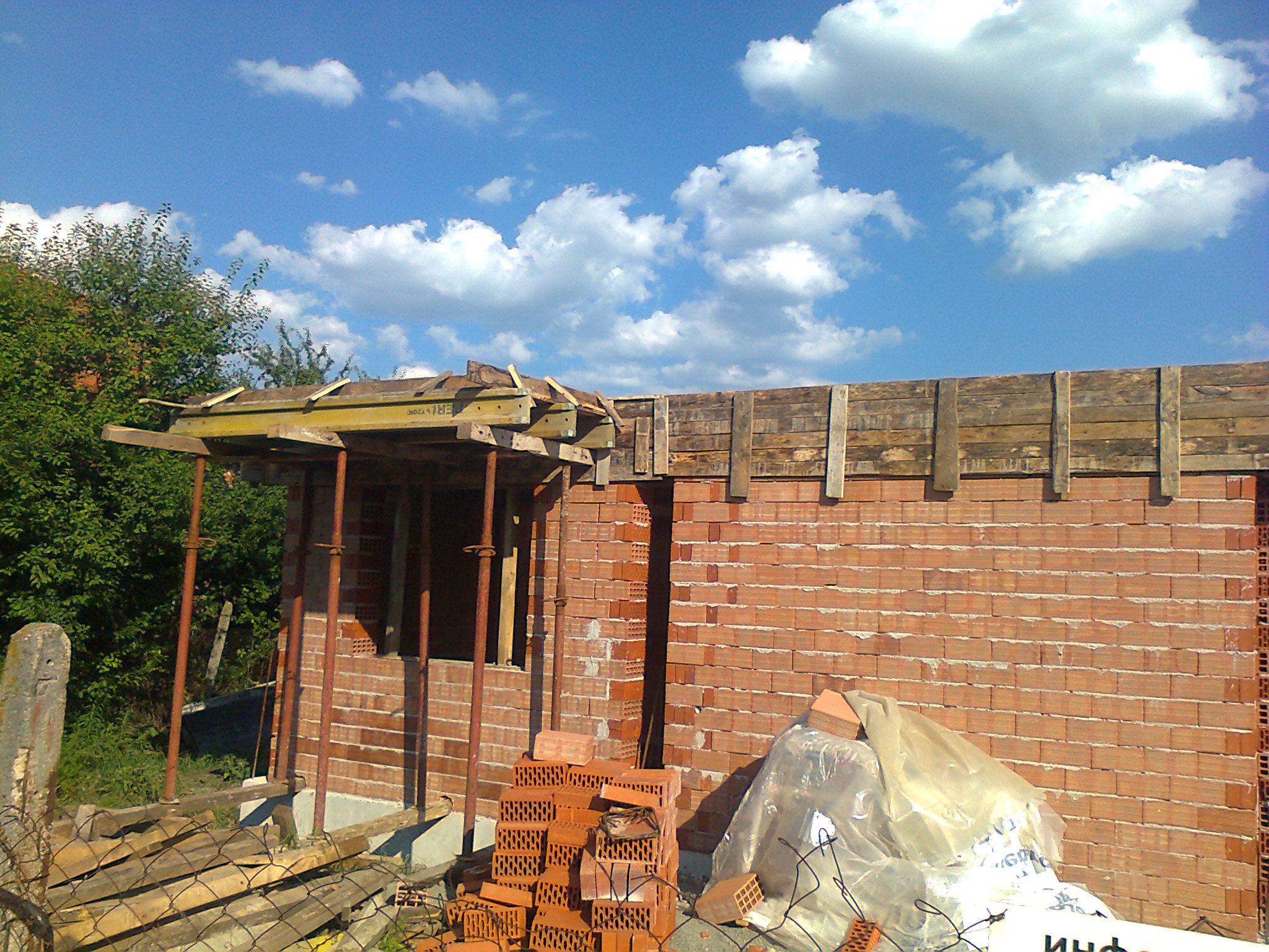

ПК 40,
не съм специалист и не мога да отговоря защо първо колоните а после зидарията.Ама като гледам навсякъде строят така.Сигурно е по-лесно за майсторите.Да се надяваме,че като се облегна на стената няма да падне.Сигурно има начини на укрепване на зидарията за да се работи масово така.Най-много ме вълнува изолацията на основите и после изпълнението на покрива. Да не забравя. Предложение за качествени улуци /фирма, сайт/.
