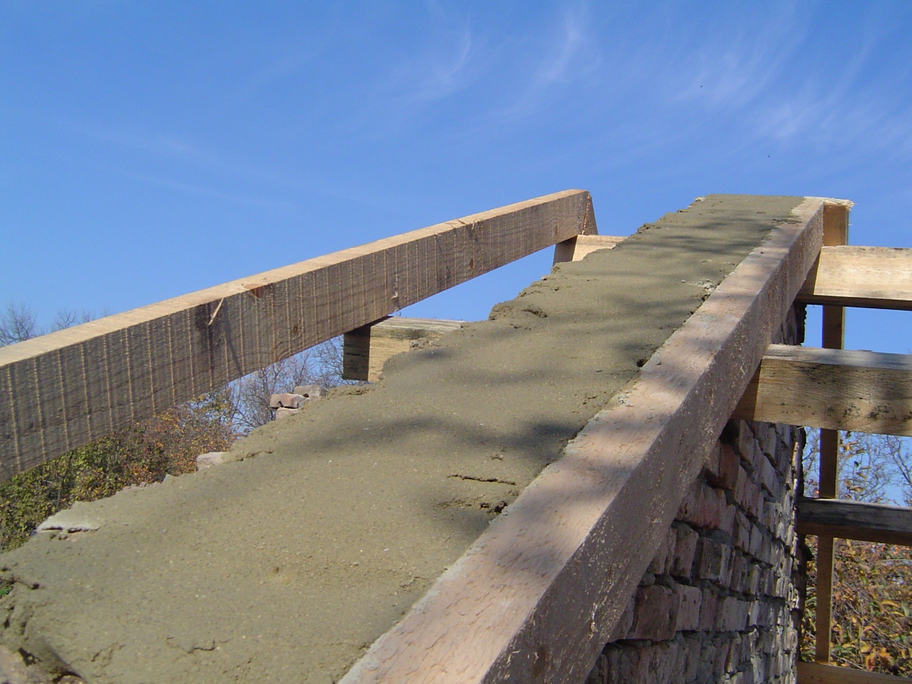

А това, че между гредата и пояса ще има един или два реда тухли единички, няма ли да отслаби така направената конструкция? Тъй като гредата няма да лежи на плътна основа.
ПП Мислехме на частта, която е издадена да поставим греда 10см, а върху гредата 14х14 още една 6х12 и да я хванем към долната греда със винтове и/или пирони.
На снимката по-долу обмислям и друг вариант, като с оранжево съм отбелязал гредите 14х14, а с жълто тази която ще е 6х12 и ще лежи на издадената част. Обаче не съм сигурен как ще изпълнил единият фронтон ако се направи по този начин.

Решихме въпроса с долната столица. Ще поставим по-малка(8х7) на издадената част, а върху гредата 14х14 ще поставим друга, колкото е необходима. Оказва се обаче, че колкото повече питам, толкова повече се оказва, че нещата трябва да се изменят. Оказа се, че заплануваната височина на билото от 2,8 от пода е неостатъчна, а трябва да е минимум 3,40м.
И да попитам- доколко е задължително върху триъгълния надзид(фронтоните) да излея стоманобетонен пояс, хванат към пояса върху надзида, ако фронтоните са от тухли единички.

ср сеп 12, 2018 7:26 pmnautilus33 написа: Решихме въпроса с долната столица. Ще поставим по-малка(8х7) на издадената част,Ако сравнявам надзид и нов пояс върху стария и няколко
дървени столици една върху друга за височина, не си мисля,
че вторият вариант е по-стабилен от първия.
Върху фронтоните трябва да направиш пояс дори само затова,
че тухлите се зидат на стъпала. Дали ще го хванеш за другите
пояси е въпрос на добра практика. Нещо като да дадеш път на
пешеходец, без да има пешеходна пътека - не си длъжен, но е
хубаво като се направи.
