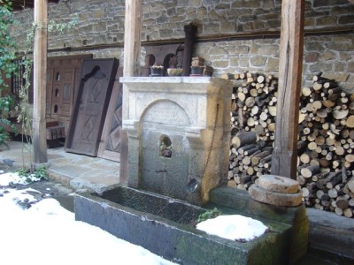

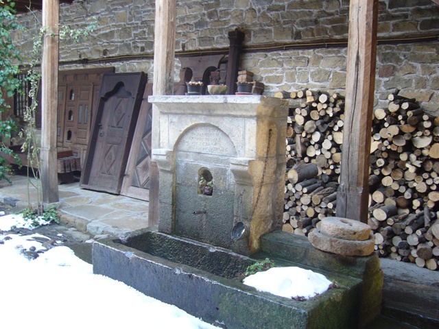

Навремето на мястото на чешмата и малко навътре в сегашния ми двор е имало воденица с бара. А отсреща е бил ханъ. Кипял е живот. Момите с чергите момците с пивото :partyman: :)
После правят чешма (тази) Чешмата е на 100+ години, но се е разрушила много. Обновена е края на 40те и си е в този вид и сега. Частично са правени и подържащи ремонти на фугите и коритото. Интересно е, че няма надписана плоча след ремонта - а старата най вероятно си е зазидана някъде вътре.
Имам идеи и за тази чешма. Стария собственик на имота я е подържал, сега на мен се пада.
Мисля да изградя едно покривче... да я мина с лак, че пясъчника е слабичък...да е малко по-зелено и аранжирано отпред... най вероятно и ниска плетена оградка ще има. Но кога ще е това....

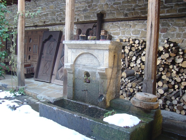

О, вода има много. Реката е малка, но и в най-големите суши хората си поливали доволно градините. Чешмата също не е спирала да тече. Водата идва от горе и си пълнят даже с туби за вкъщи.
Плочи са. Където е чучура е изградено с дебели 5-6 сантиметрови и са редени една върху друга като тухли. Широки са по 50-60см. Останалото е облицовка с по тънки плочи - върху старата чешма .
Имено такива вадили много на тая "кариера" ако съществува въобще.
Имам няколко пръснати из двора. Големи са лесно се режат с диамантината... за цокъла са перфектни. Дано успея да намеря мястото... и дано има нещо там де :) Ако не 6-7лв ивайловградси - или 4-5лв градешки :-D

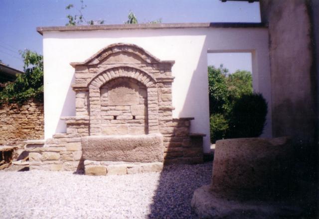

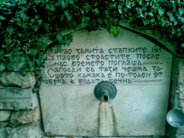

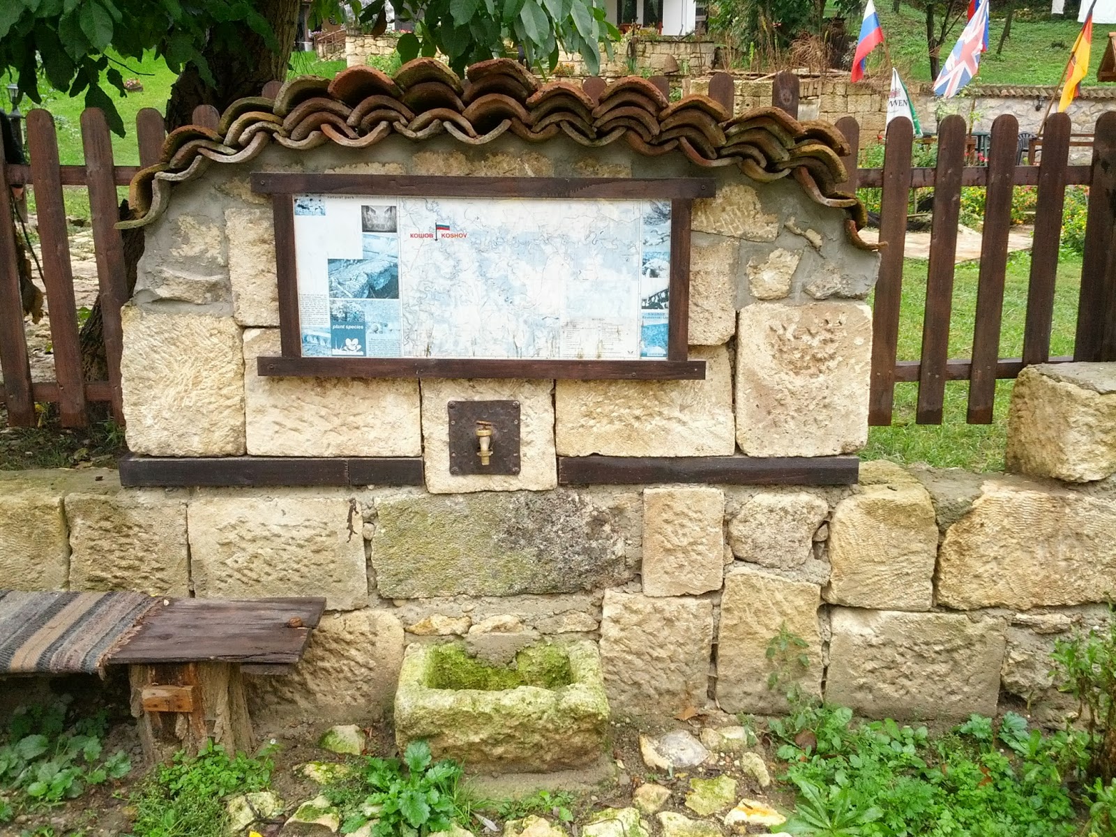

Две идеи за чешмата. Едната е с "послание", а другата с карта.
http://selokoshov.blogspot.com/2013/09/ ... st_22.html
M.Yankov - специалист
Благодаря ти колега. Страхотни са!
Фен съм на писаното слово и символиката. Задължително ще оставя най-малко един надпис :)
