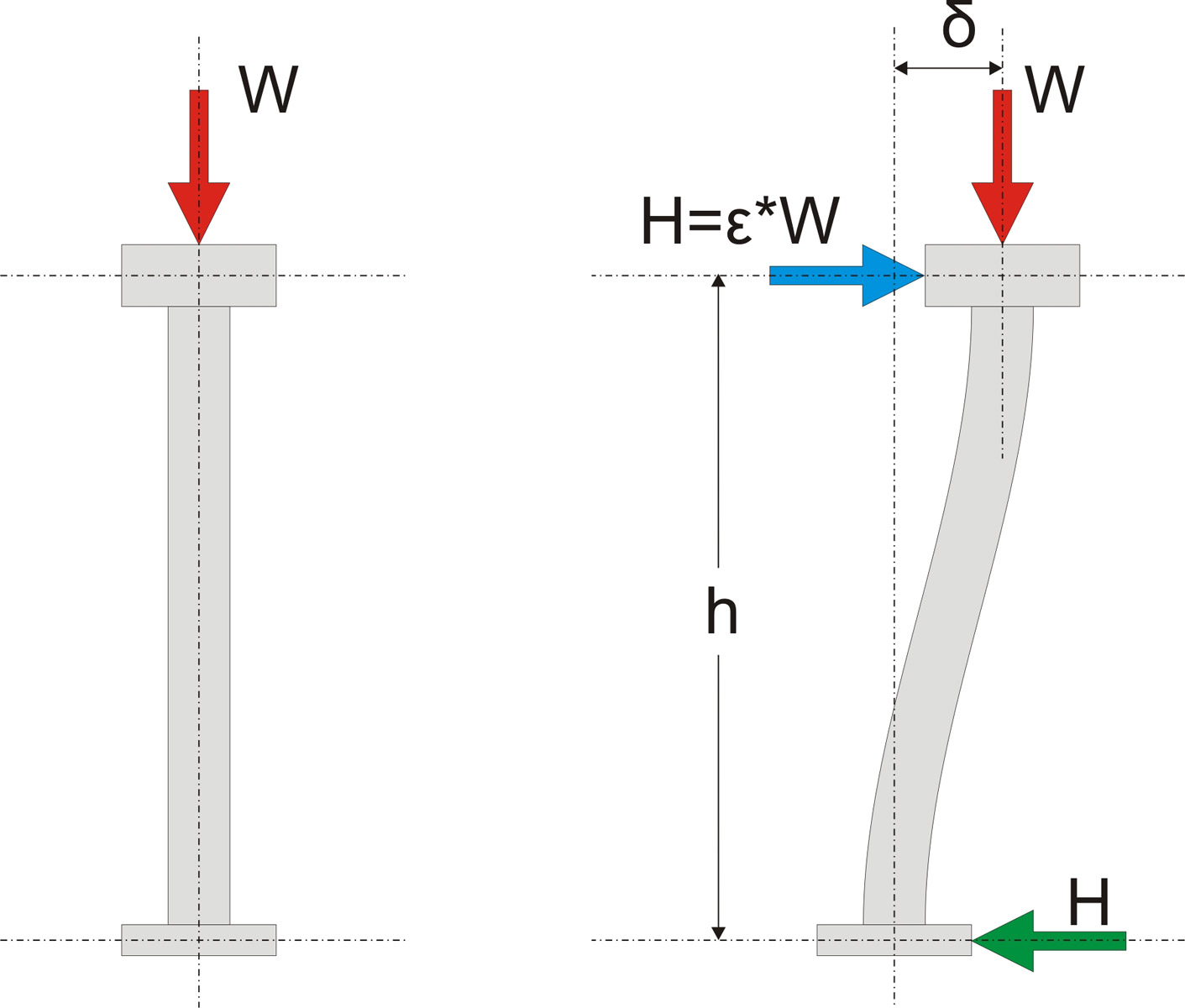

12.Вертикални носещи елементи- колони, шайби, стени, панели и пр.
12.1.Сеизмично натоварване
Конструкторът ще се погрижи за вашата къща.
Когато правите навеси, козирки, покрити веранди и пр. Слагате в сметката и хоризонталните натоварвания. Те са да речем в диапазона 10%-20% от теглото, при по-сериозни земни ускорения и повече.

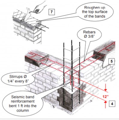

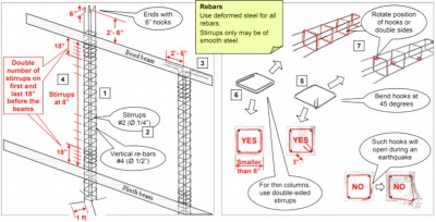

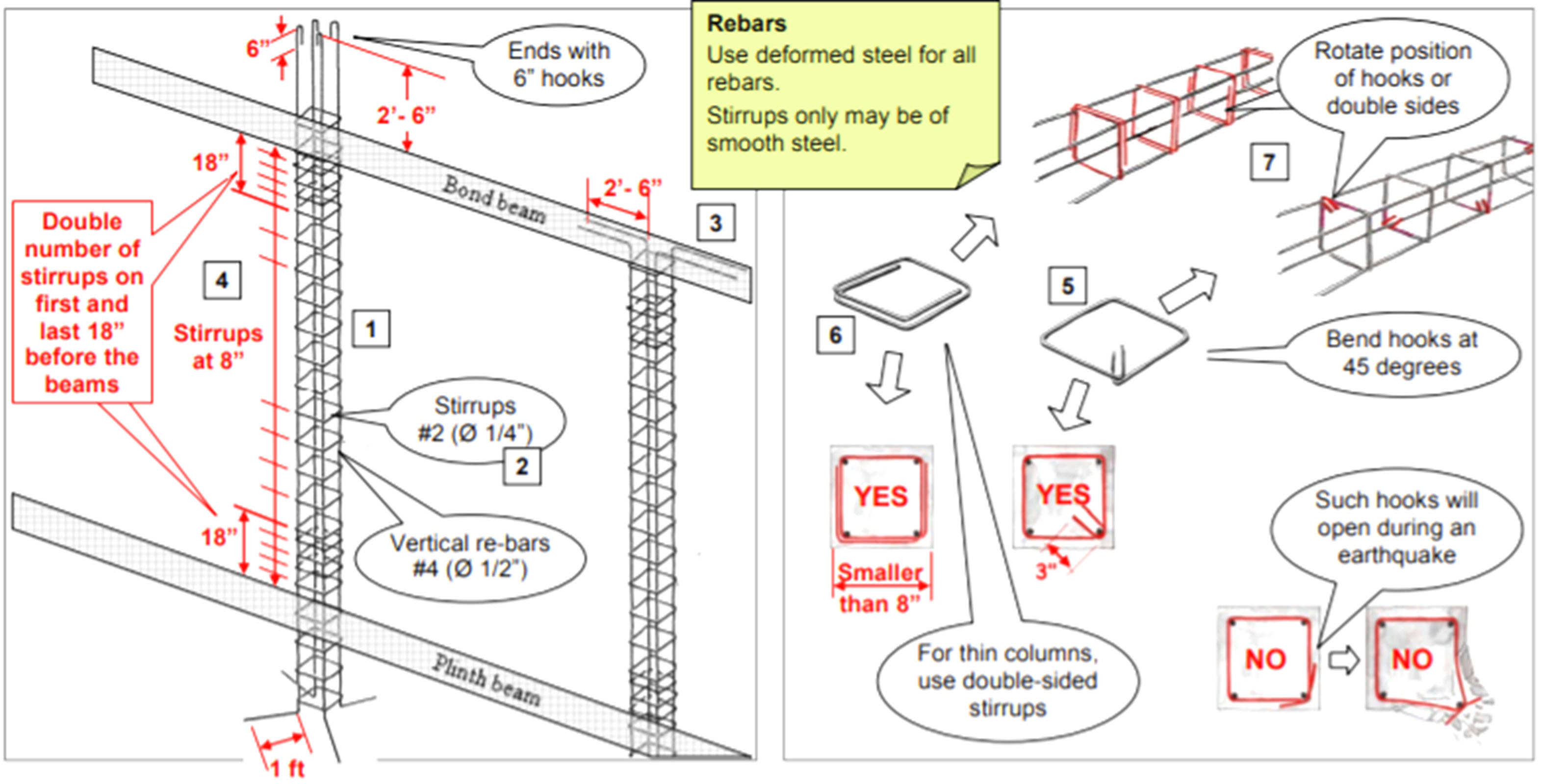

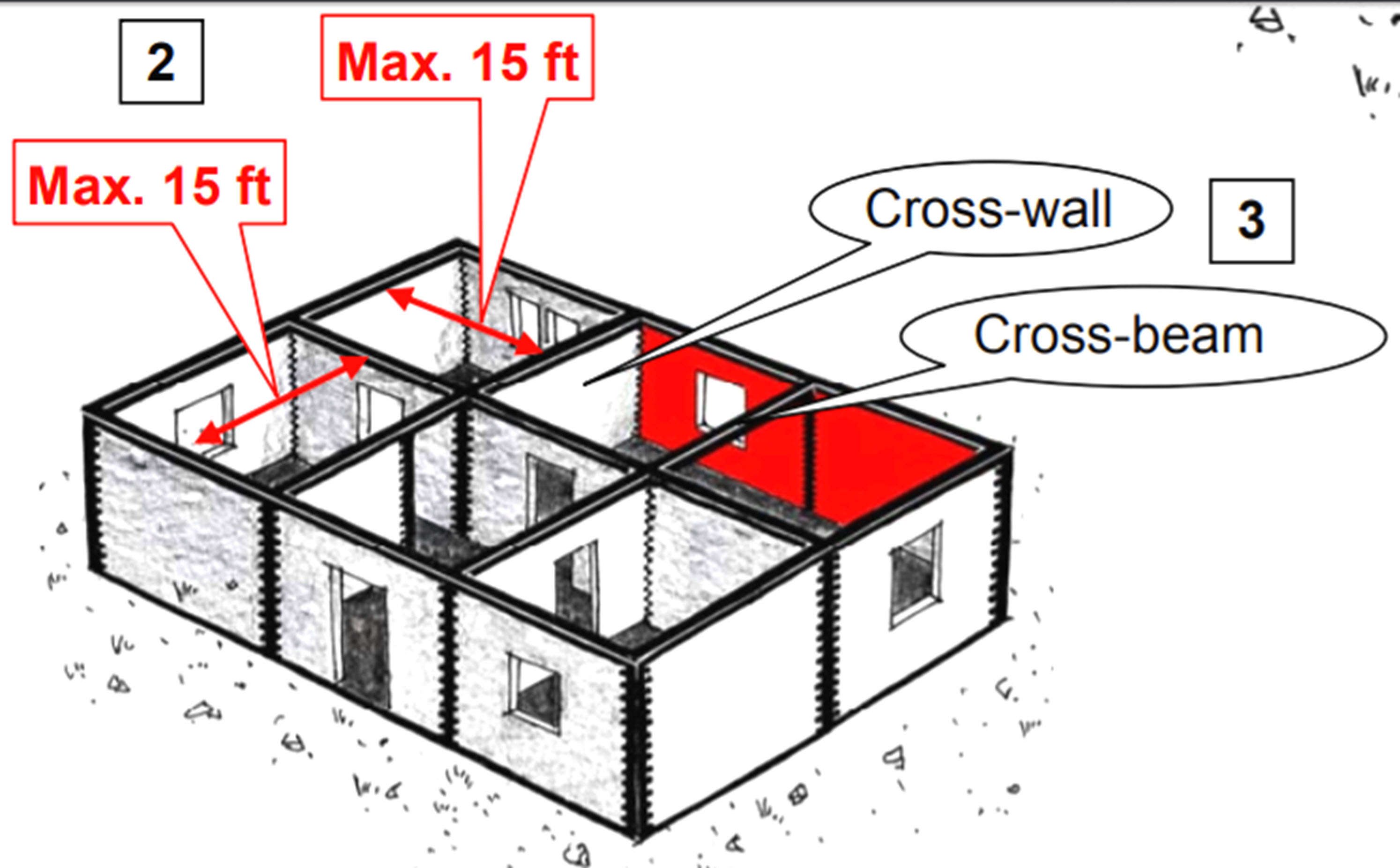

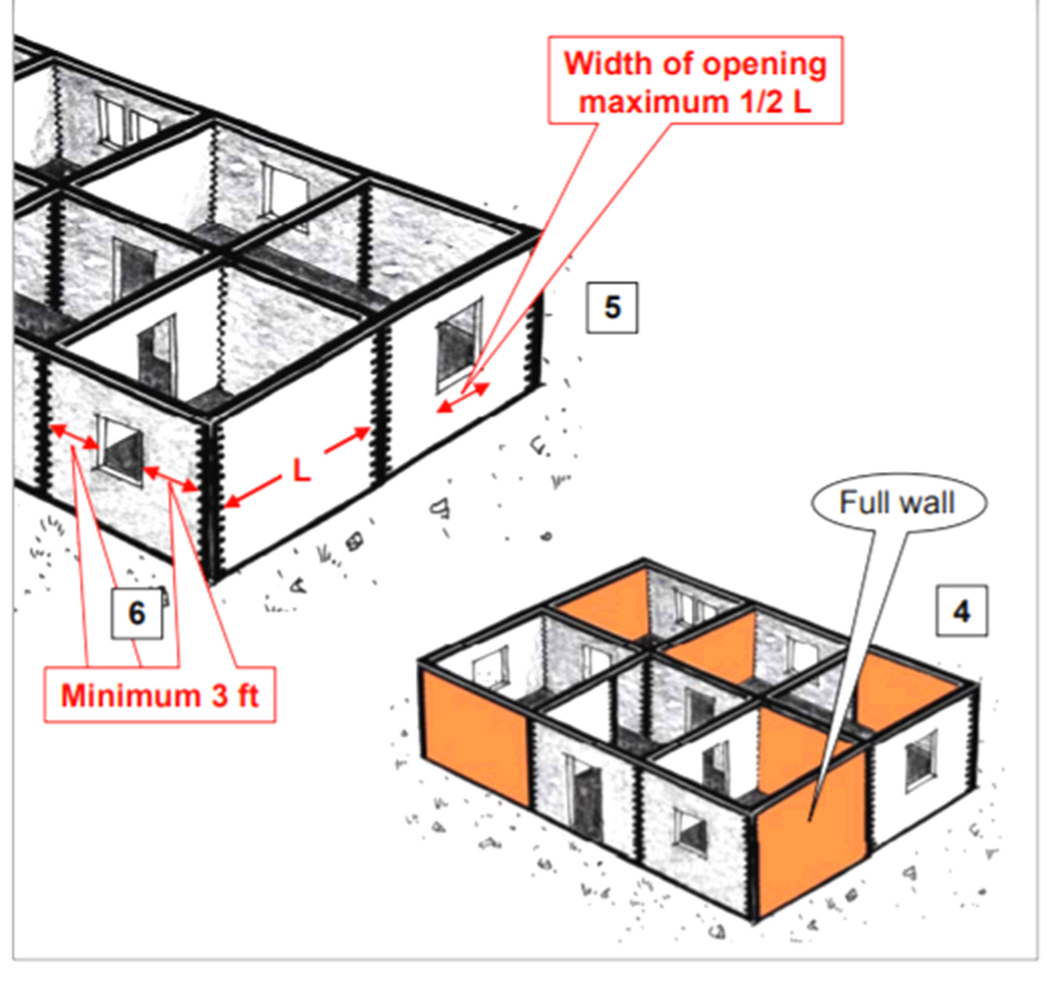

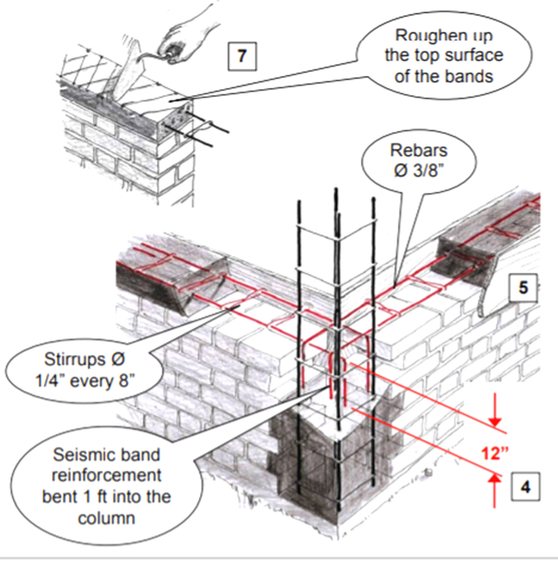

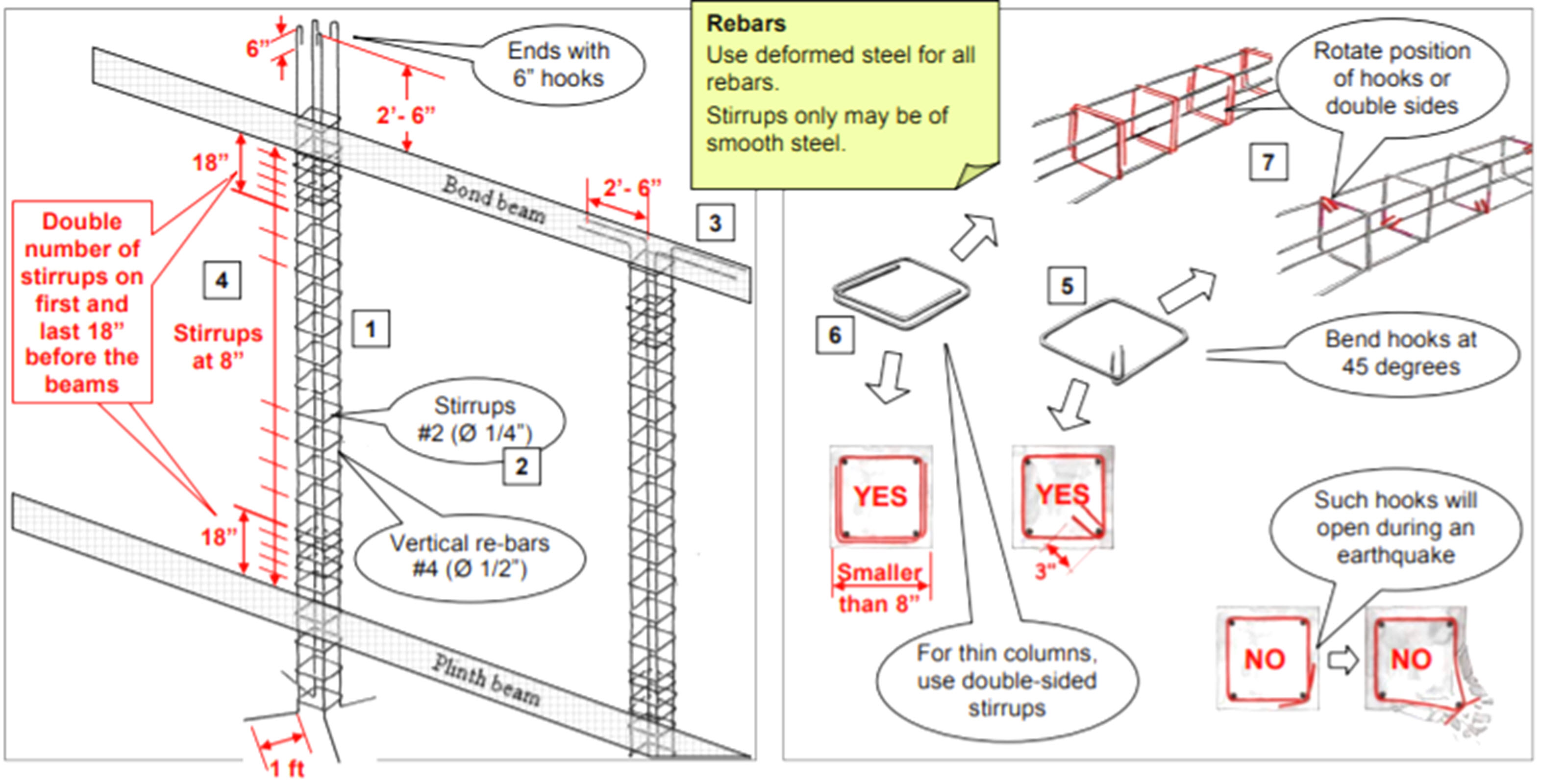

12.2.Зидария

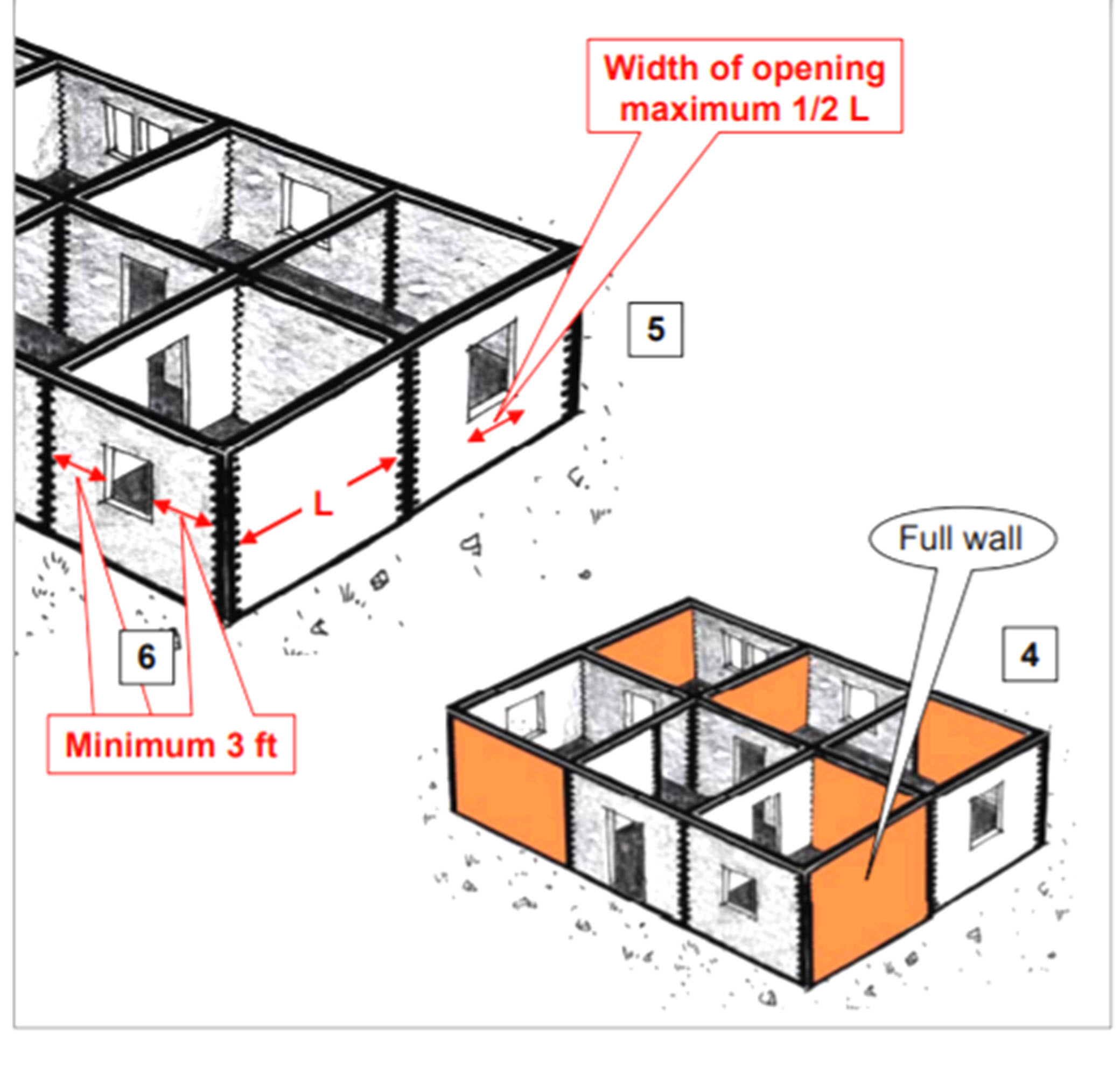

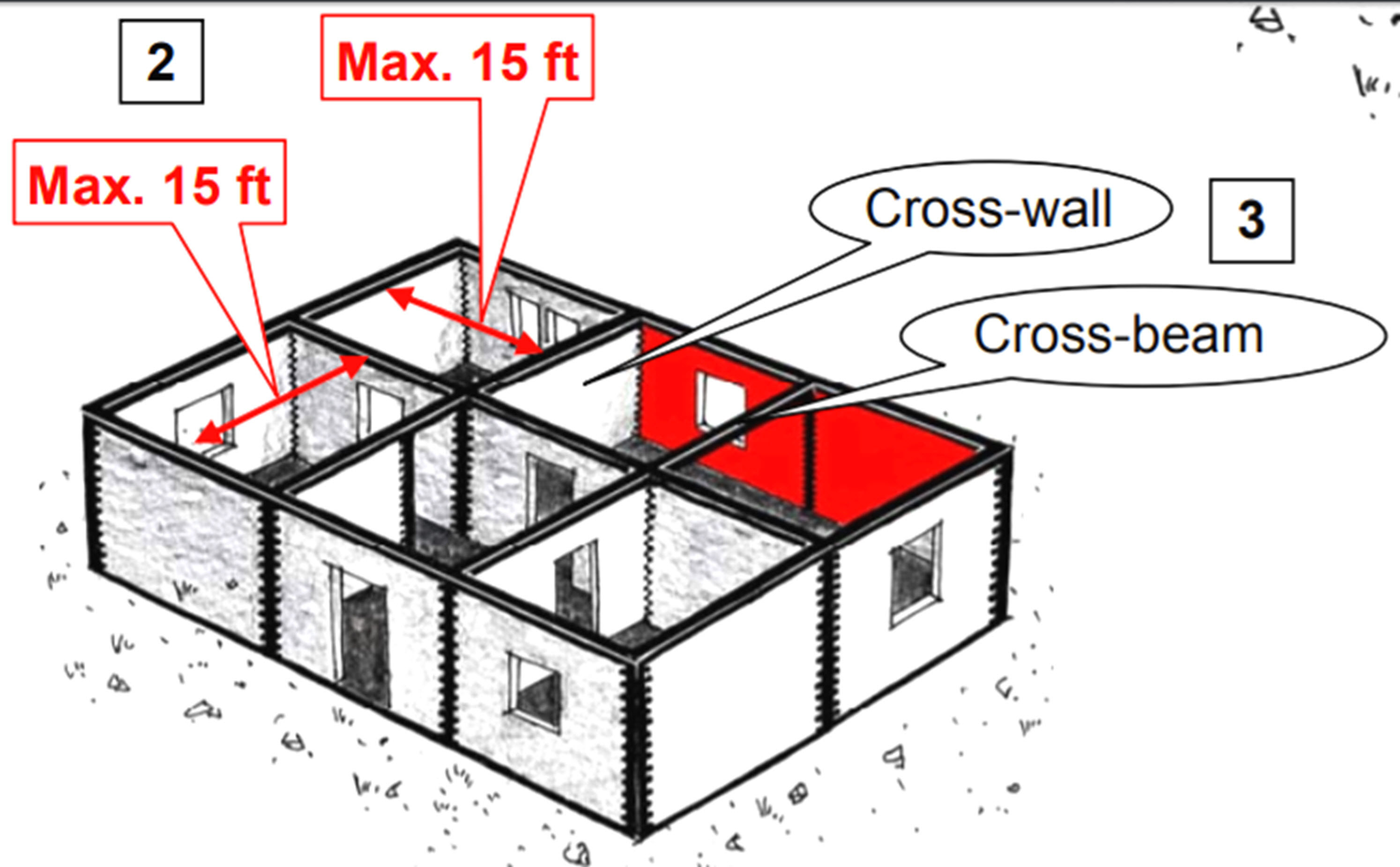

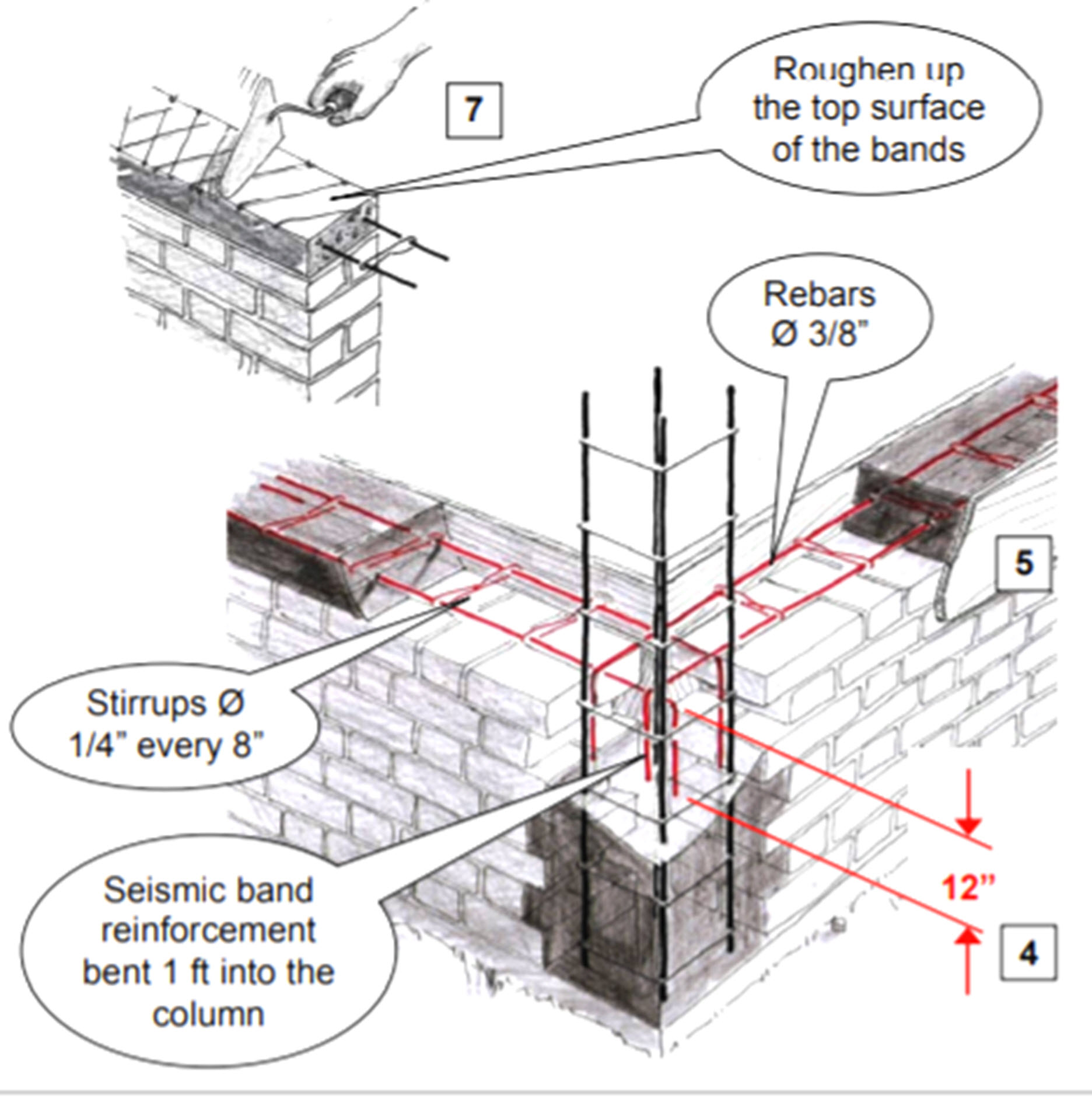

Носещите зидани стени са с хилядолетна история. Днес се иска да има вертикални и хоризонтални ст. бет. пояси.
https://www.pseau.org/outils/ouvrages/n ... hacher.pdf

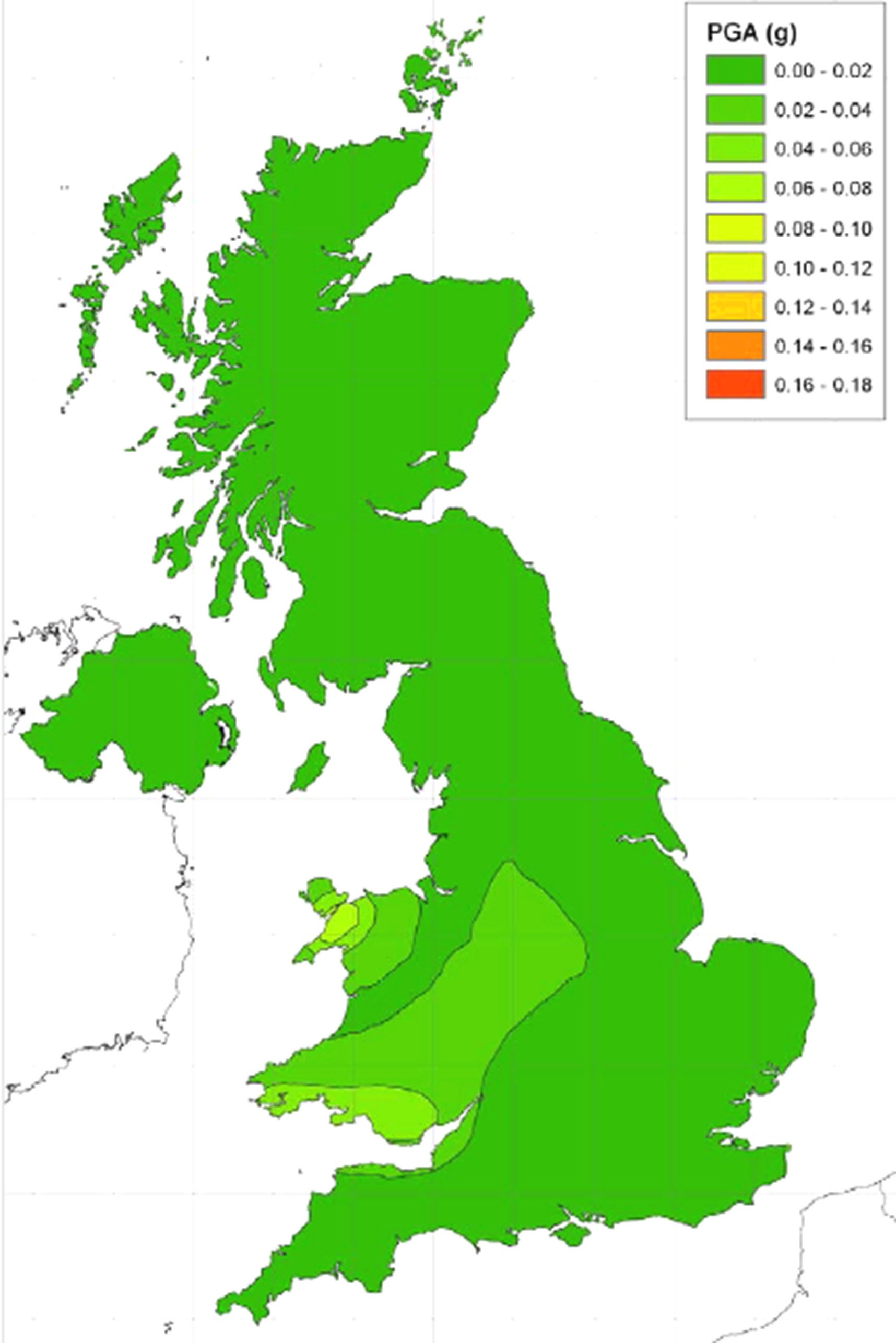

В UK няма земетресения.

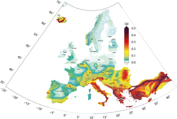

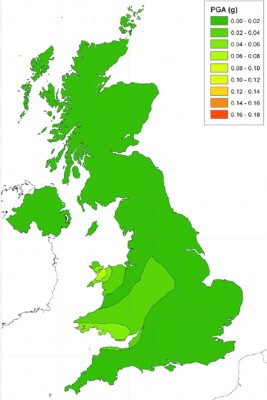

нед юни 30, 2024 10:20 pmBLUEPUPIL написа:
Пълен и тотален комплексиран невежа.
Тъпанар, гарантираш ли? Гарантираш ли че няма и да има? Смотаняк...
Ето какво ще се случи с ония къщурки от кибритени клечки само при едно 7,5 ...
P.S. Аман от глупаци. Нямало земетресения... Ма дали глупака ще гарантира че утре няма да го тресне? :lol:
Пълен таш...ак са ингилизите. :rock:

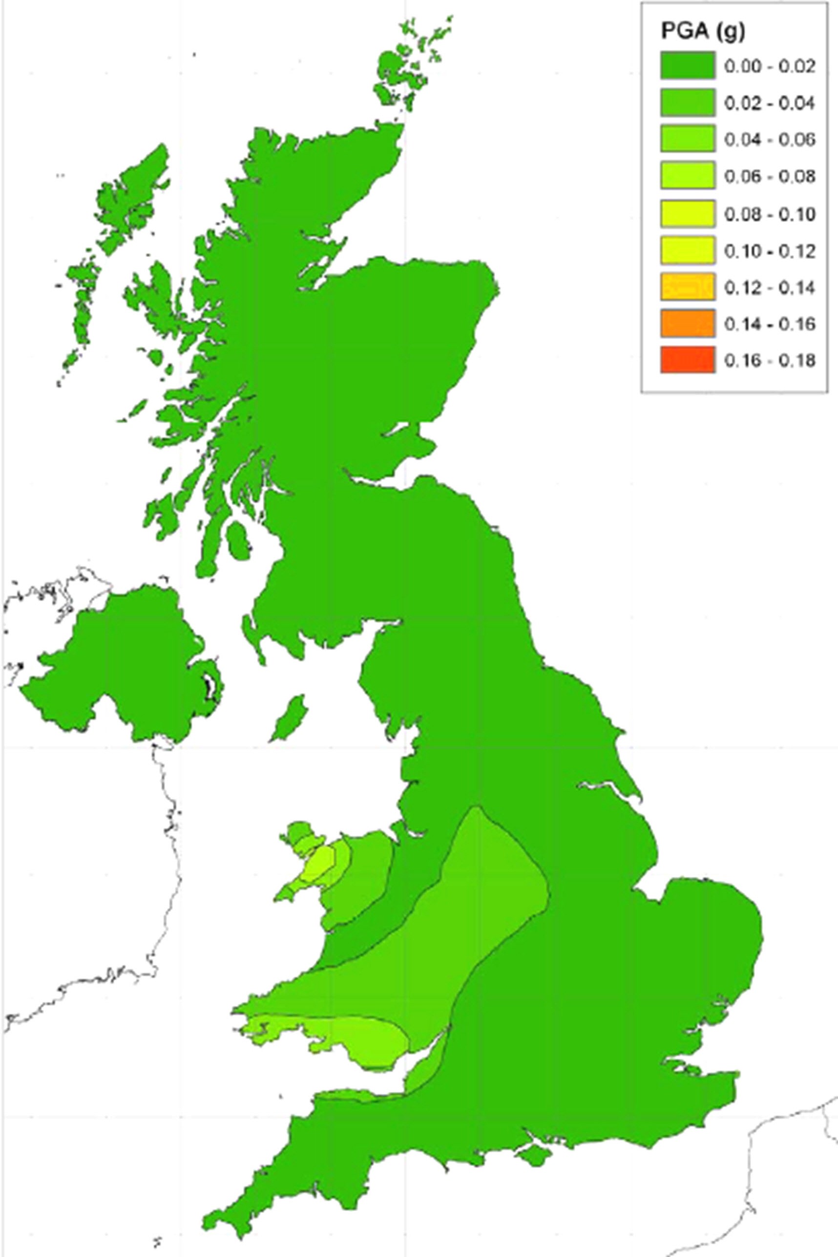

Батьо изгарантирвам, спокойно!
Къде са ти хаповете?
:lol:

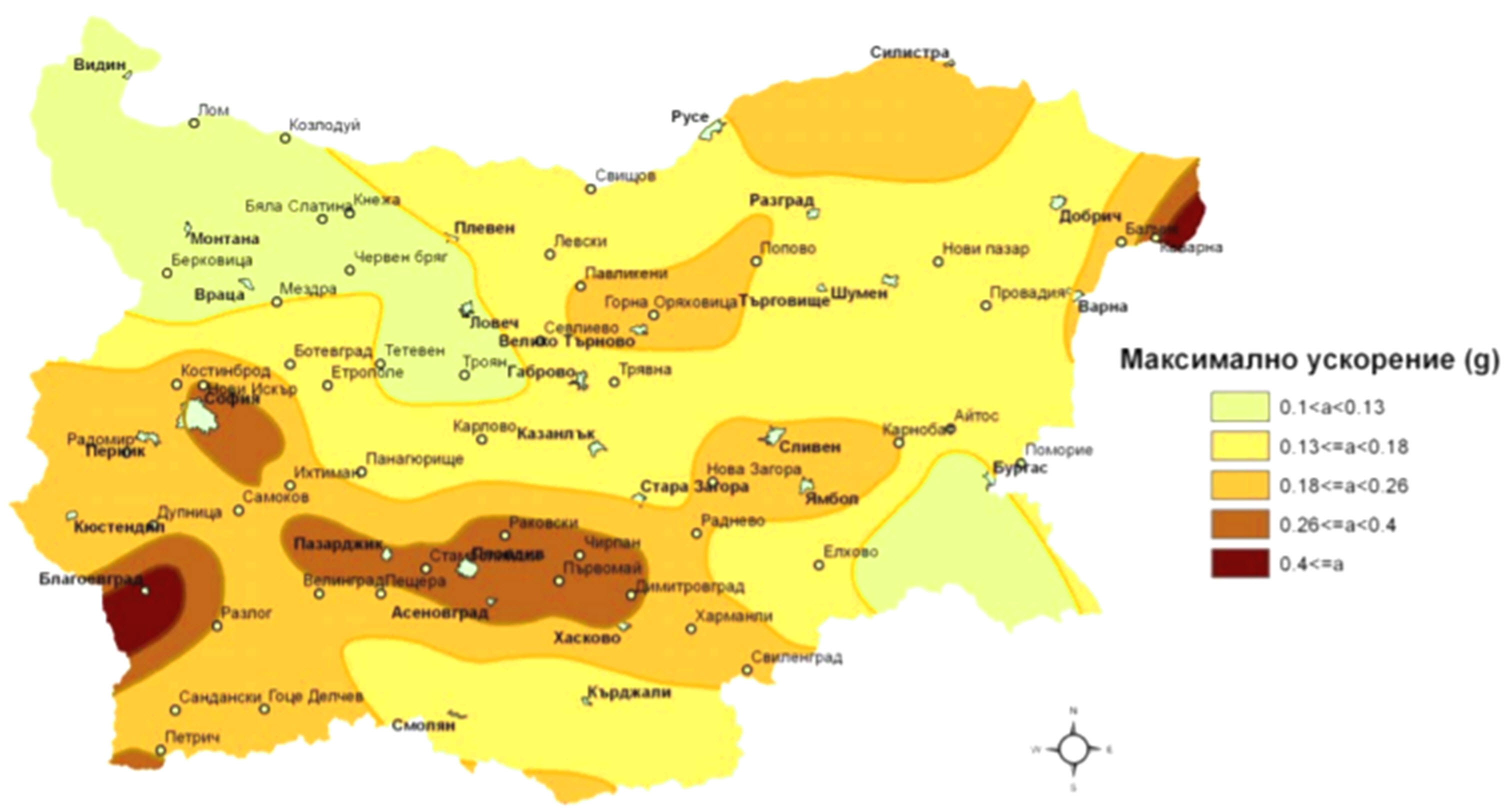

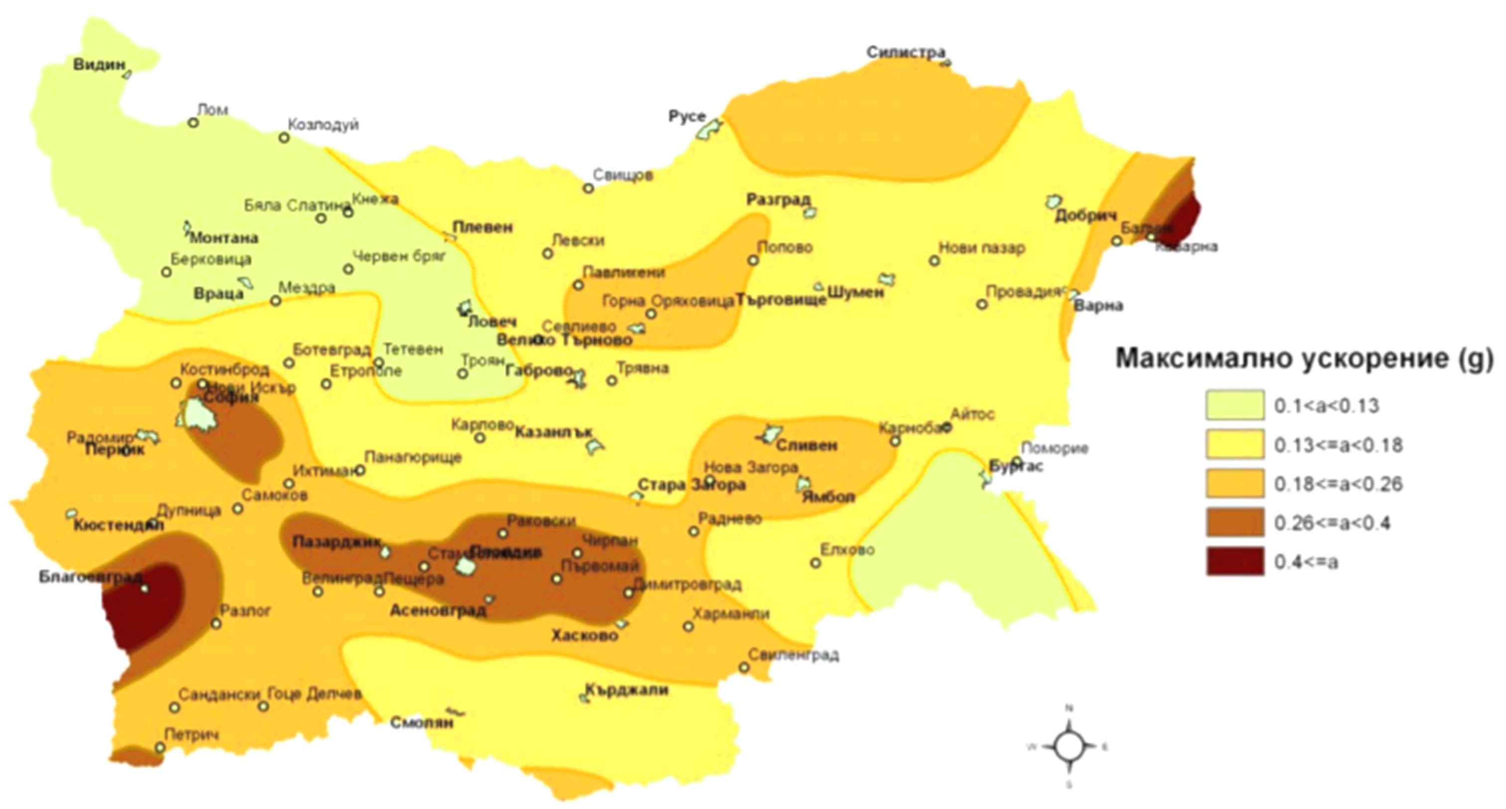

100% от територията на UK е с PGA(g)≤0.08
100% от територията на BG е с PGA(g)≥0.1
10% от територията на BG е с PGA(g)≥0.4
Пак са та подгонили демоните, този път
маскирани като магнитуд 7.5.
:lol:
