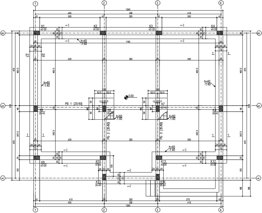

ср юни 17, 2020 5:25 pmnikolov333 написа:
Виж да видим чете ли се, че с телефона стават много големи снимките..
Чете се :-)
BLUEPUPIL - майстор
Въртя ги, сука ги тези темели и накрая направи това дето ти
рече BLUE-то, ивични основи;
Единичните вътрешни стъпки съм ти ги писал 140х140 за 15 тона,
икономия с тези 120х120 почти никаква;
Рандбалките 40+10 са плитки за този сеизмичен район. Все пак
Гълъбово е само на 30-тина км в права линия- 1928г.
К13 трябва да е с-щу рандбалката;
Плати му хубаво на колегата, задето е направил един куп
компромиси за да ти угоди.

Аз не бих оставил ивиците със широчина 40 см при
тази не особено добра и нееднородна почва.
Не бих оставил също колони 25х25 см, особено вътрешните.
Може би само тези на верандата...
Не казвам, че не може и така (икономично), както колегата е
работил, вероятно сметките ще излязат.
Ето моят план на основите, фундирам върху изветрели скали
0,35 MPa, сеизмичната зона е седма.
BLUEPUPIL - майстор
Руди, стъпки 125х140 за почва с 3.5кг/см2 е прекрасно.

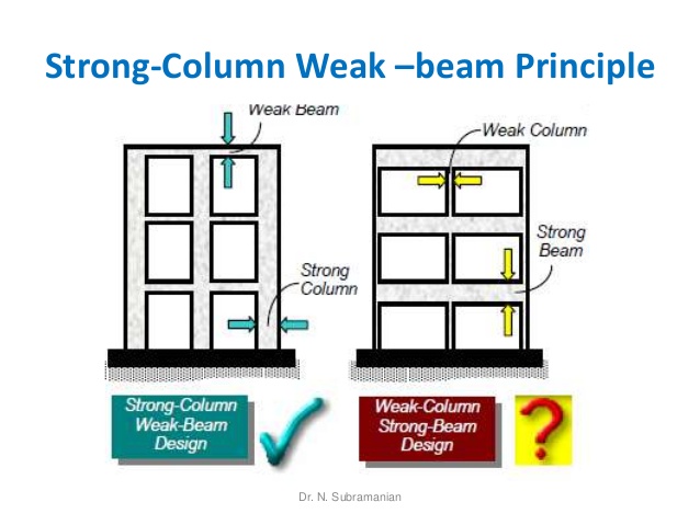

Николов забележи, как всички колони и греди в основата
от плана на Руди са в една ос.
Пише, че е рамкова конструкцията.
За мен най-добрата рамка се състои от яки колони и
сравнително слаби греди.
Ако ще се деформира нещо, нека да не е
в основата или колоните, а да е в гредите.
Не сме видели гредите на плочата!

Ами не коментирахме проекта на Руди предварително и за това е така.. :lol: При мен стените и отворите нямат съосност и има отвор в оста срещу рандбалката до К13, за това не е там.. Друг въпрос е защо е квадратна колоната, в центъра, като можеше и да е уширена.. Сега като гледам, май предпочитам да има втора стъпка с рандбалка срещу тази в центъра на гаража, до тази.. както е при Руди, ама явно му излизат изчисленията за да я остави така..

4..Идеята за ст. бет. рамка с
„яки“ колони и „вталени“ греди
работи прекрасно.

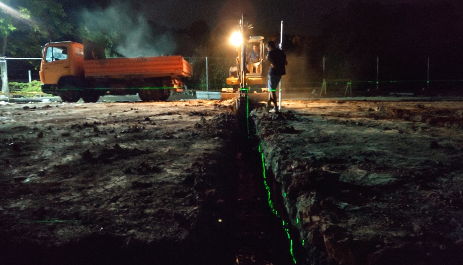

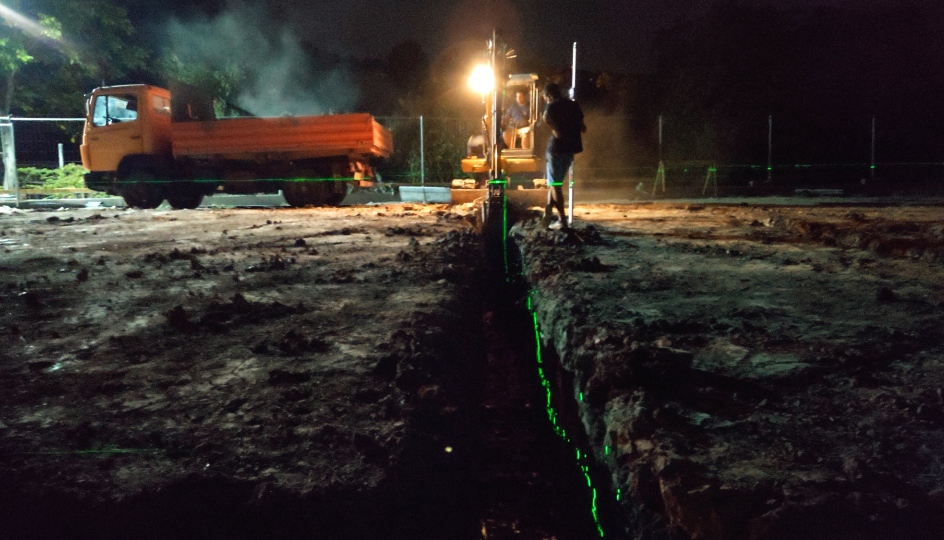

Започнахме да копаем... най-после! Короната ме забави много и бързам докато не е заваляло да излезем на нулата. С багерите е голям проблем, понеже са устискали август и хукнаха към морето септември.. :-D Започнах с един счупен багер, който няма кофа 30см и чакам да се освободи другия ден за ден, понеже кофата на този криви наляво и го пускам на лазера да го виждам..
Иначе се копае нормално и за сега всичко е в норми.. :partyman:
