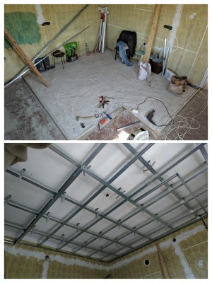

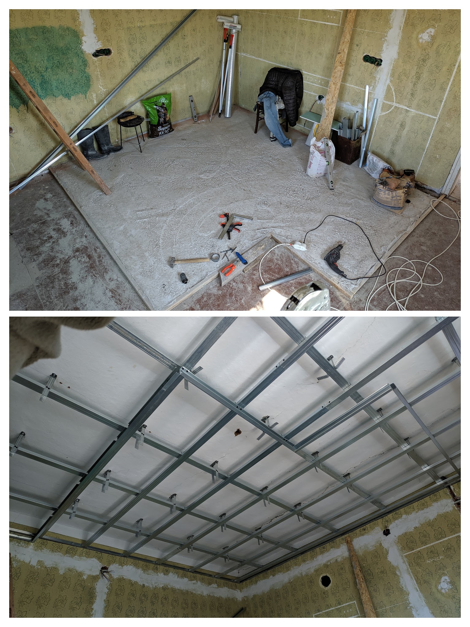

Бавно, бавно....ама колкото позволява времето понапредваме.

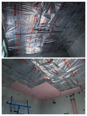

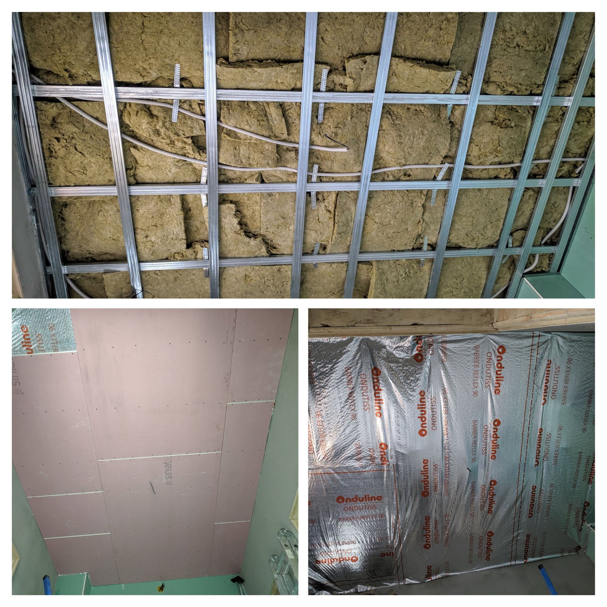

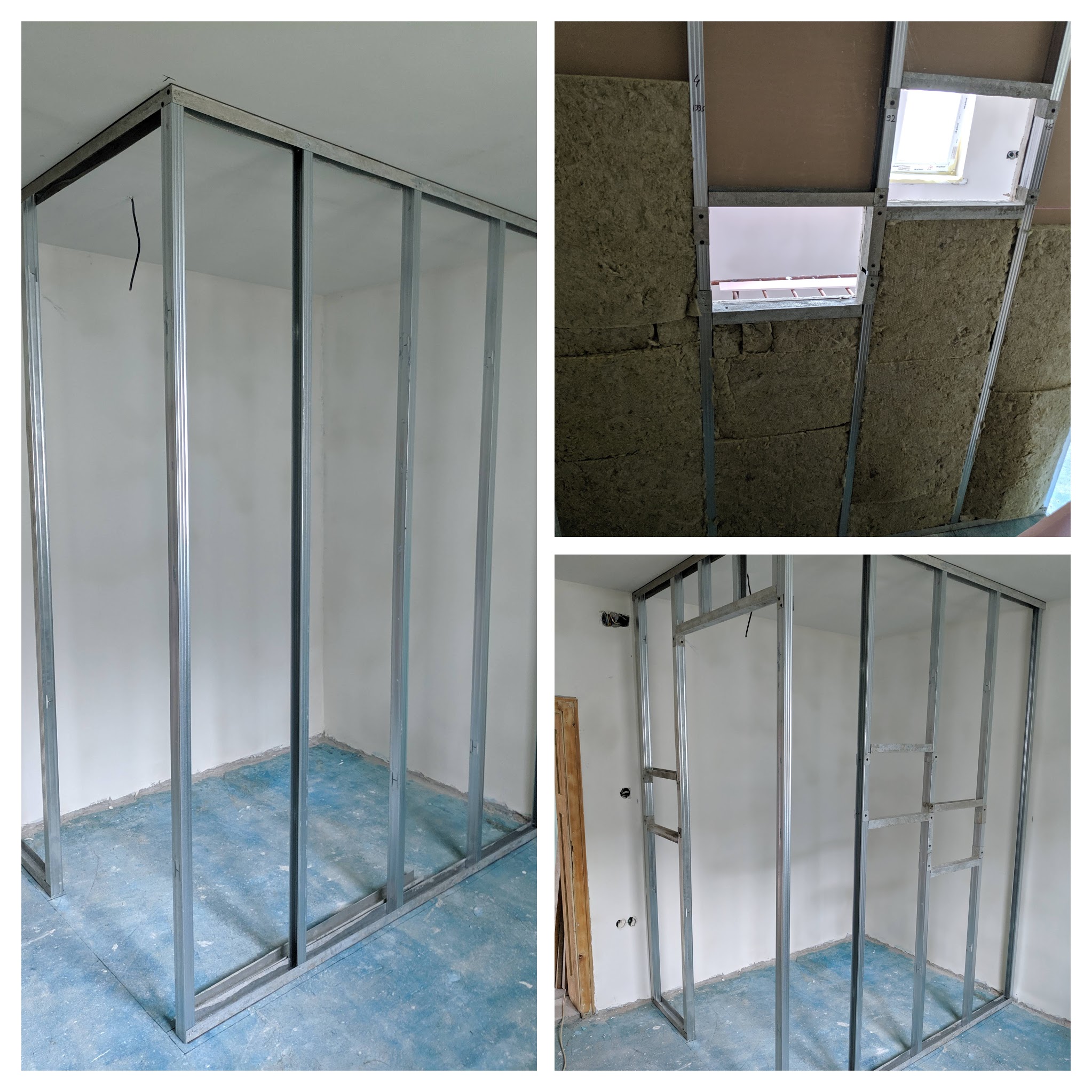

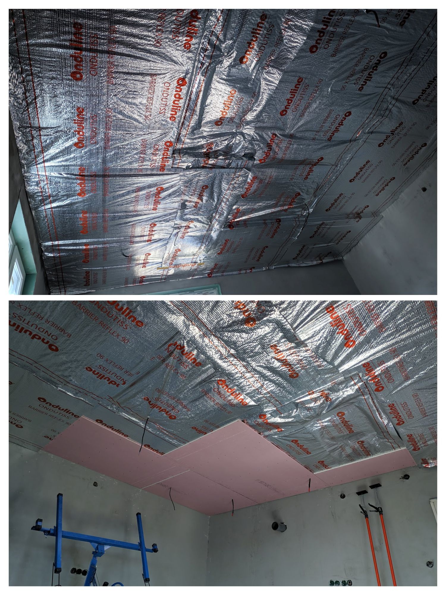

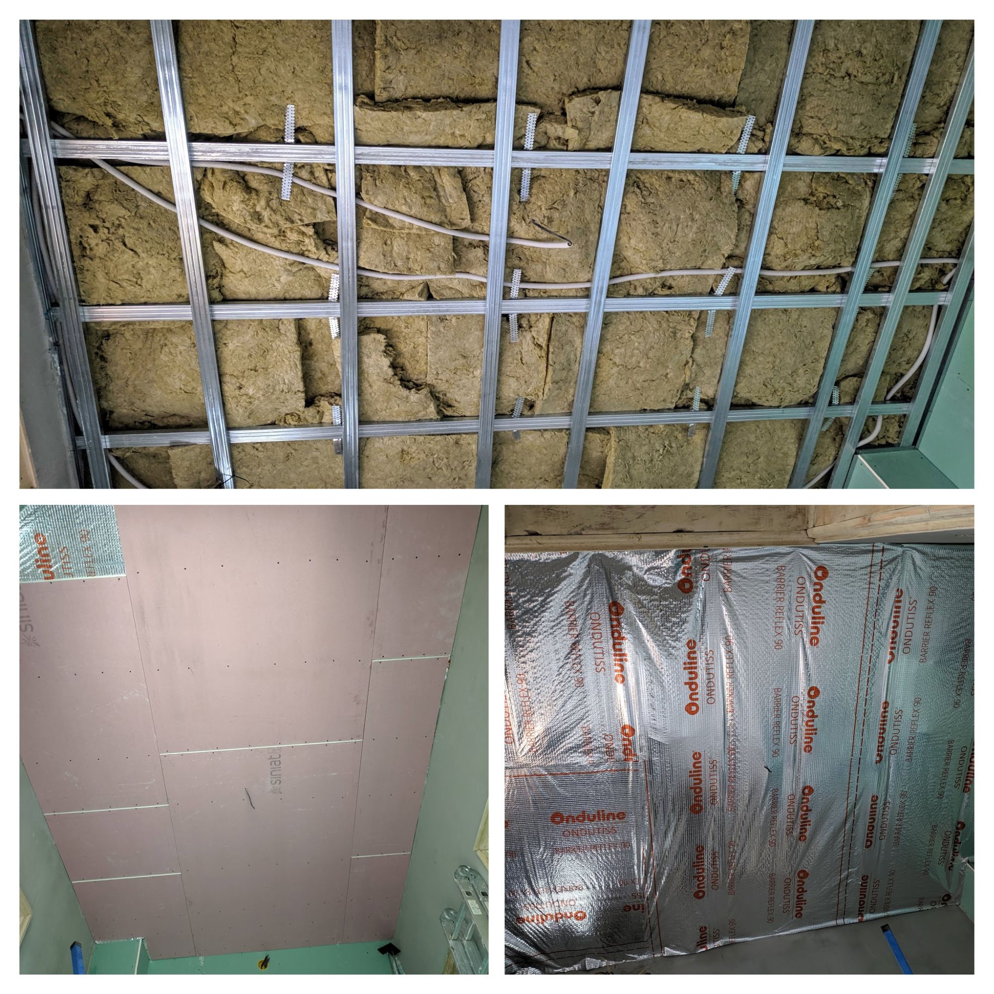

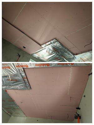

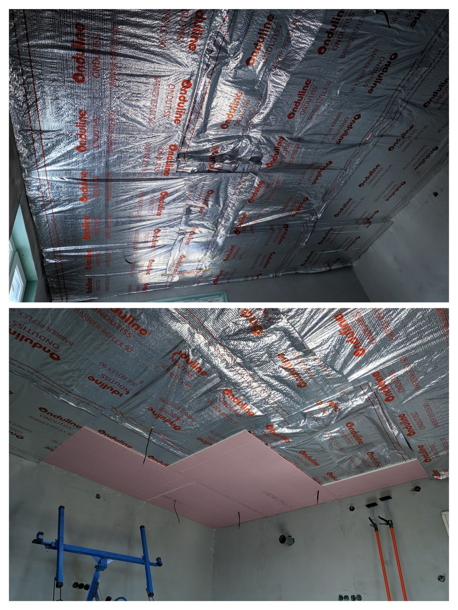

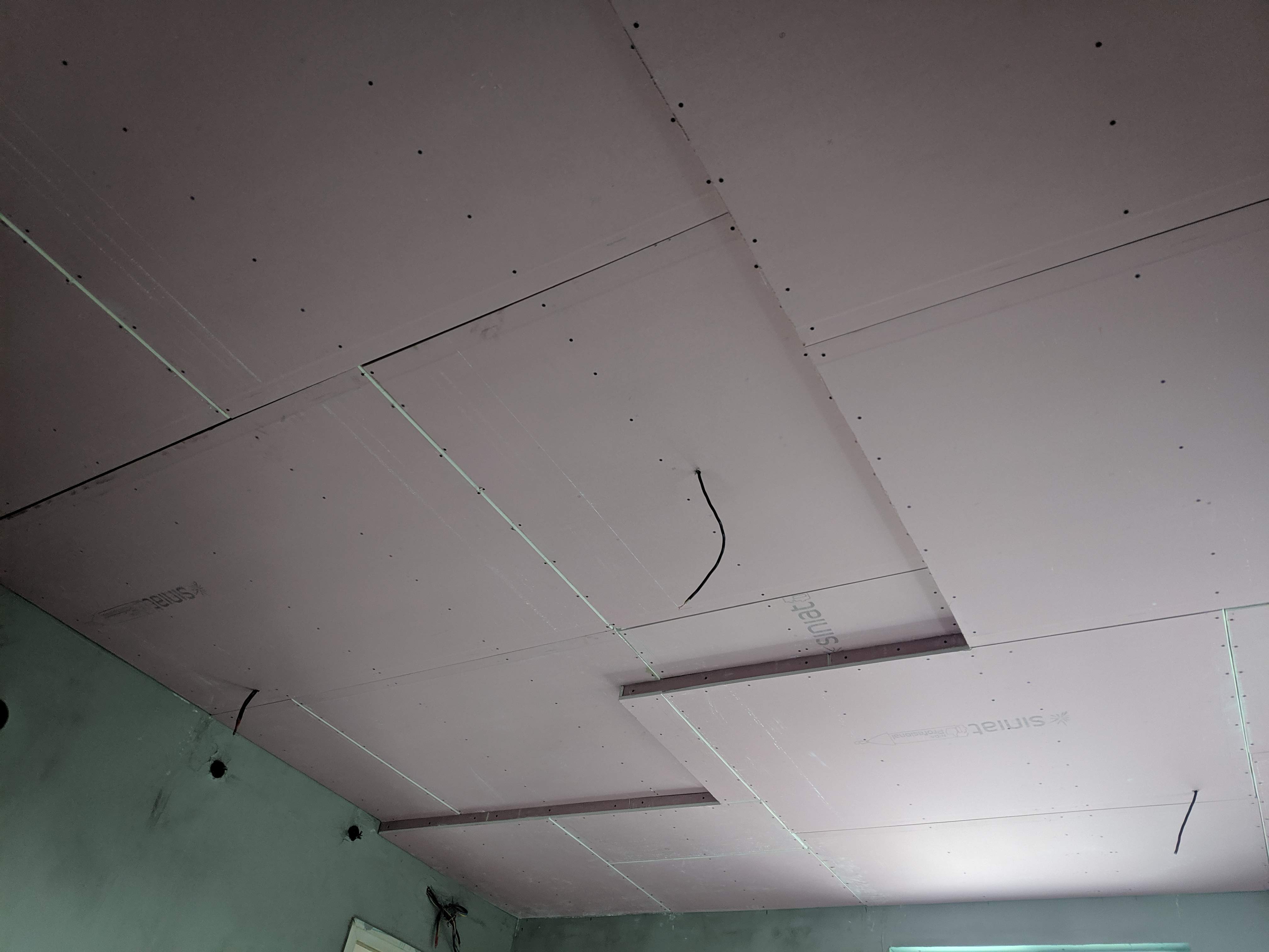

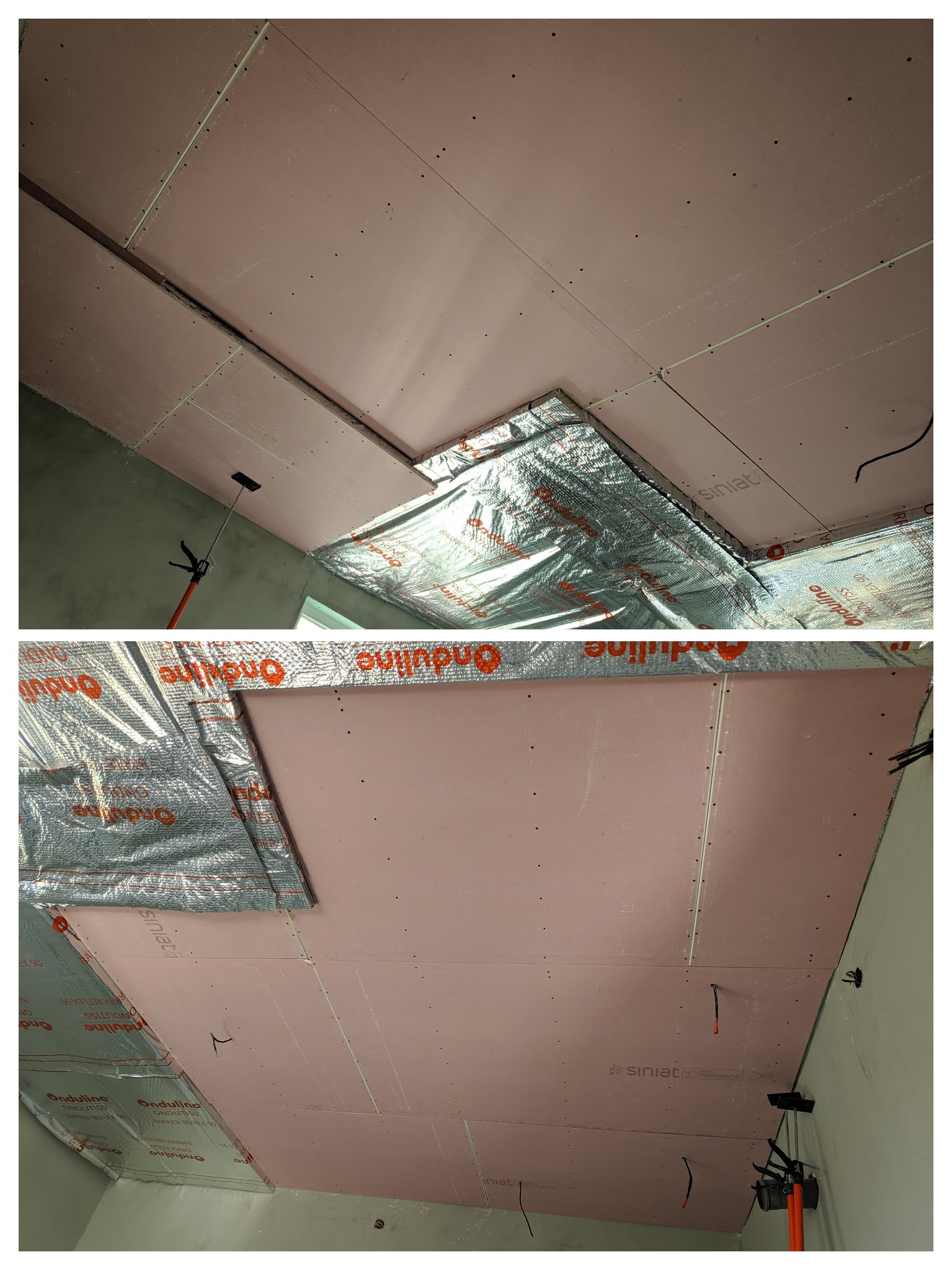

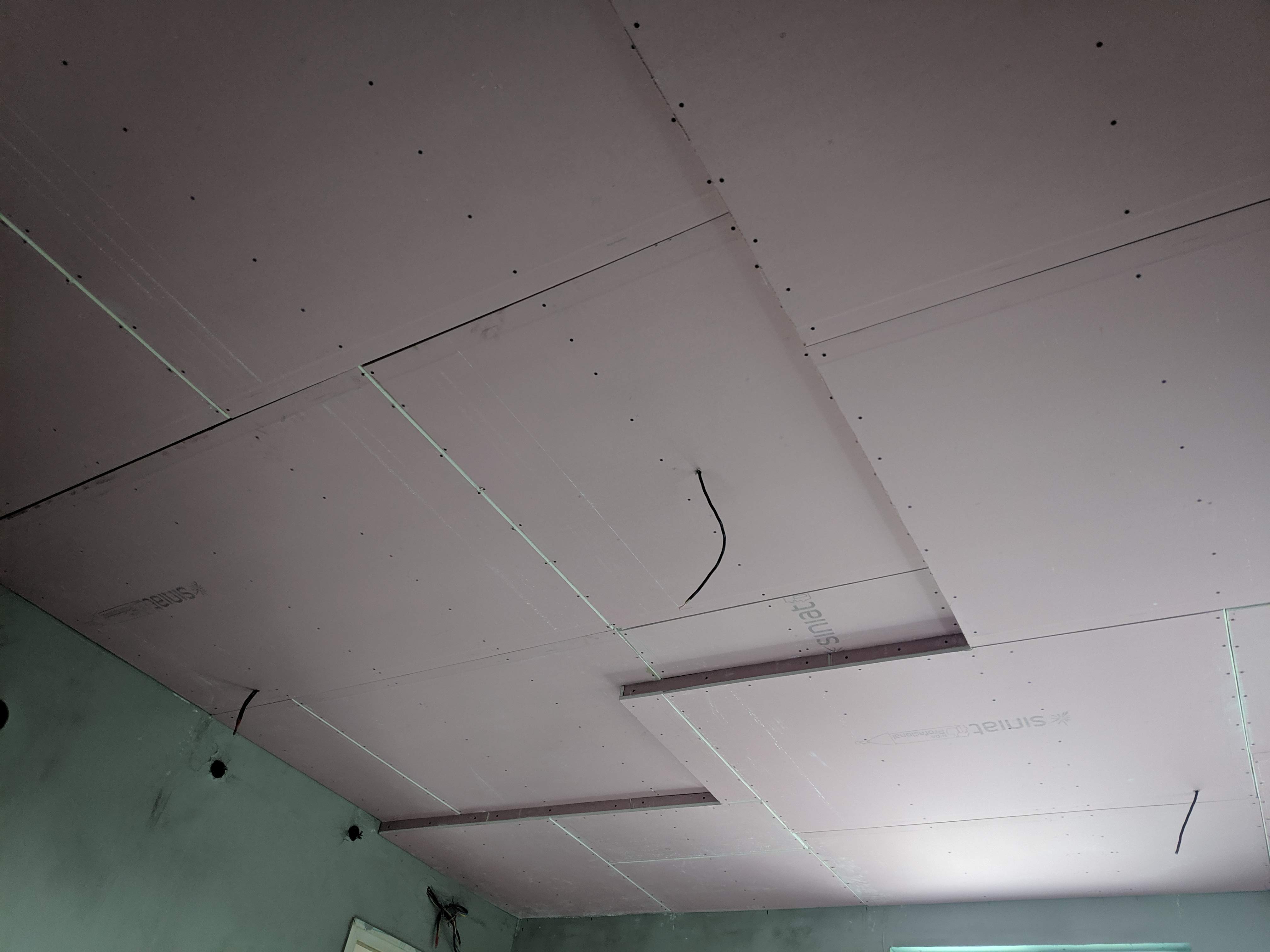

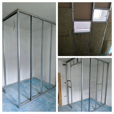

Тавана в коридора е готов вече, по същата схема вата 2*5см, фолио и картон.

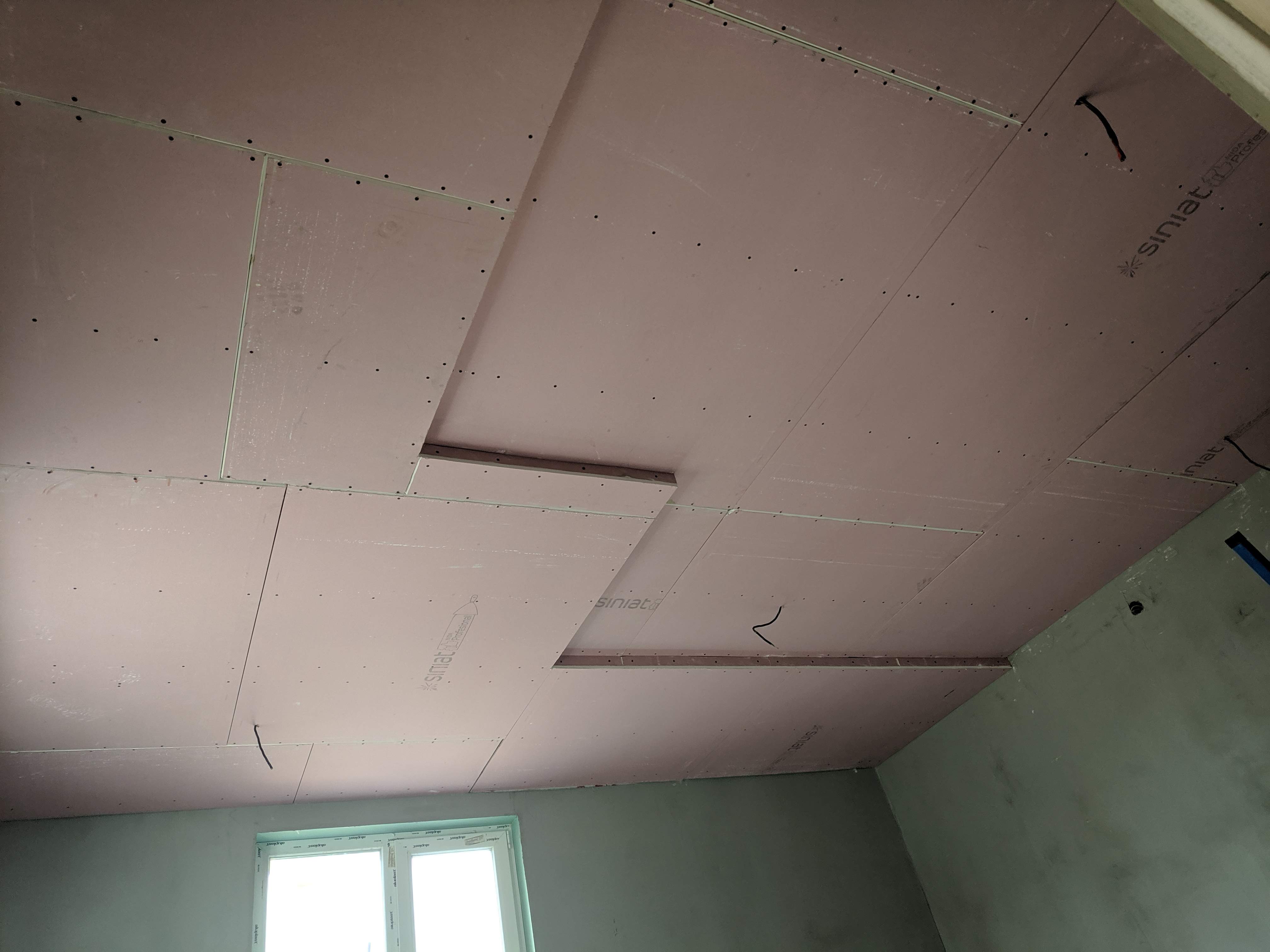

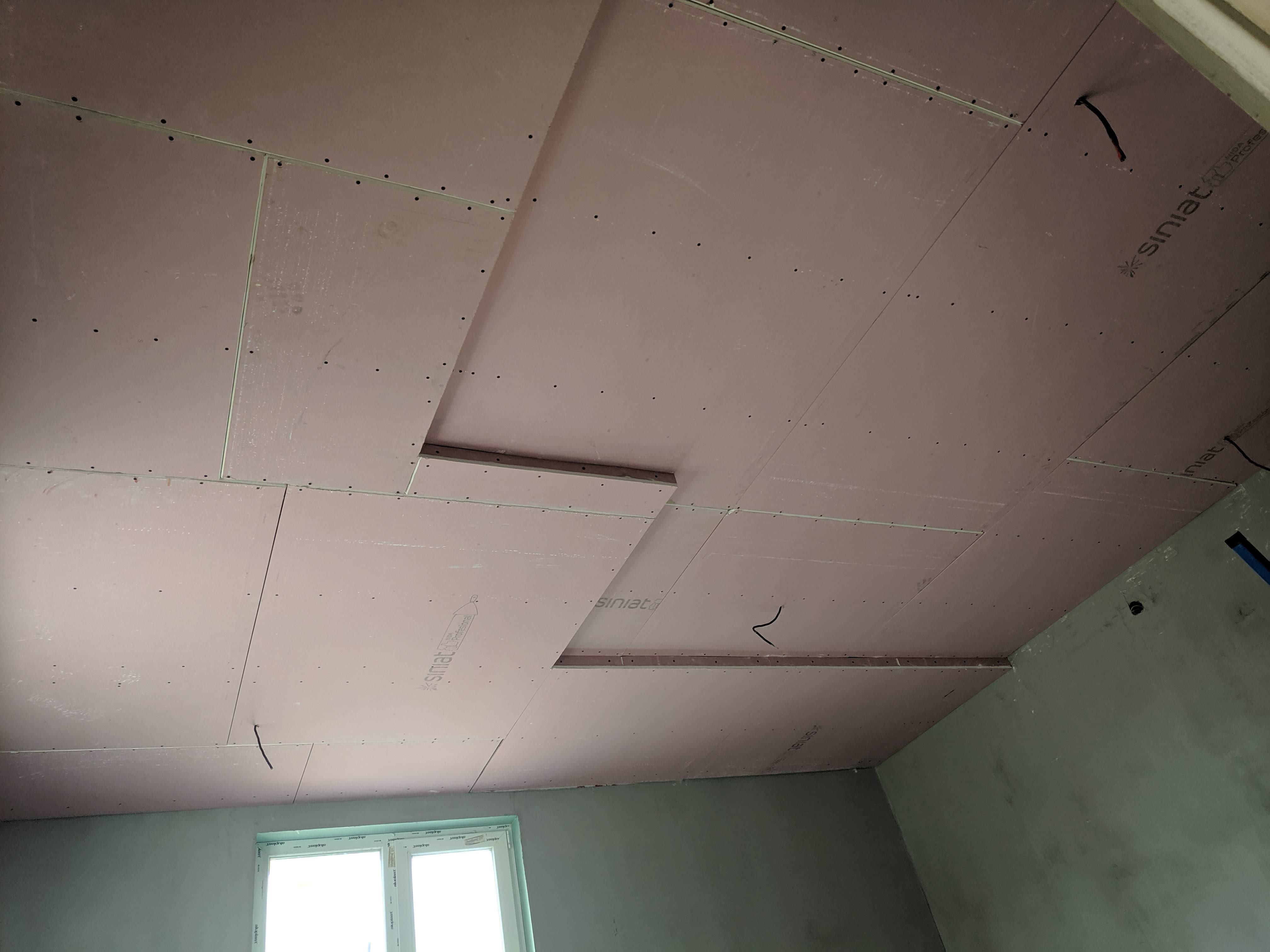

Започнах и дневната.

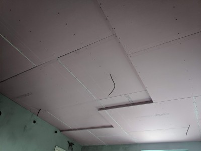

Плочата ще е кухненската част, затова е и чупката на тавана, да се отдели визуално.
Попреполових картона. Поради геометрията на стените обаче е бая играчка, качвай, сваляй, шкури, пак качвай....

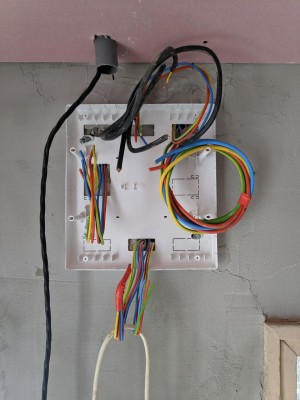

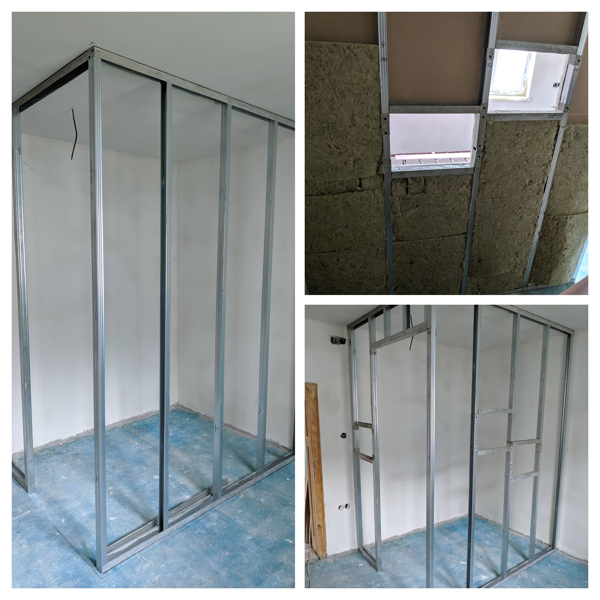

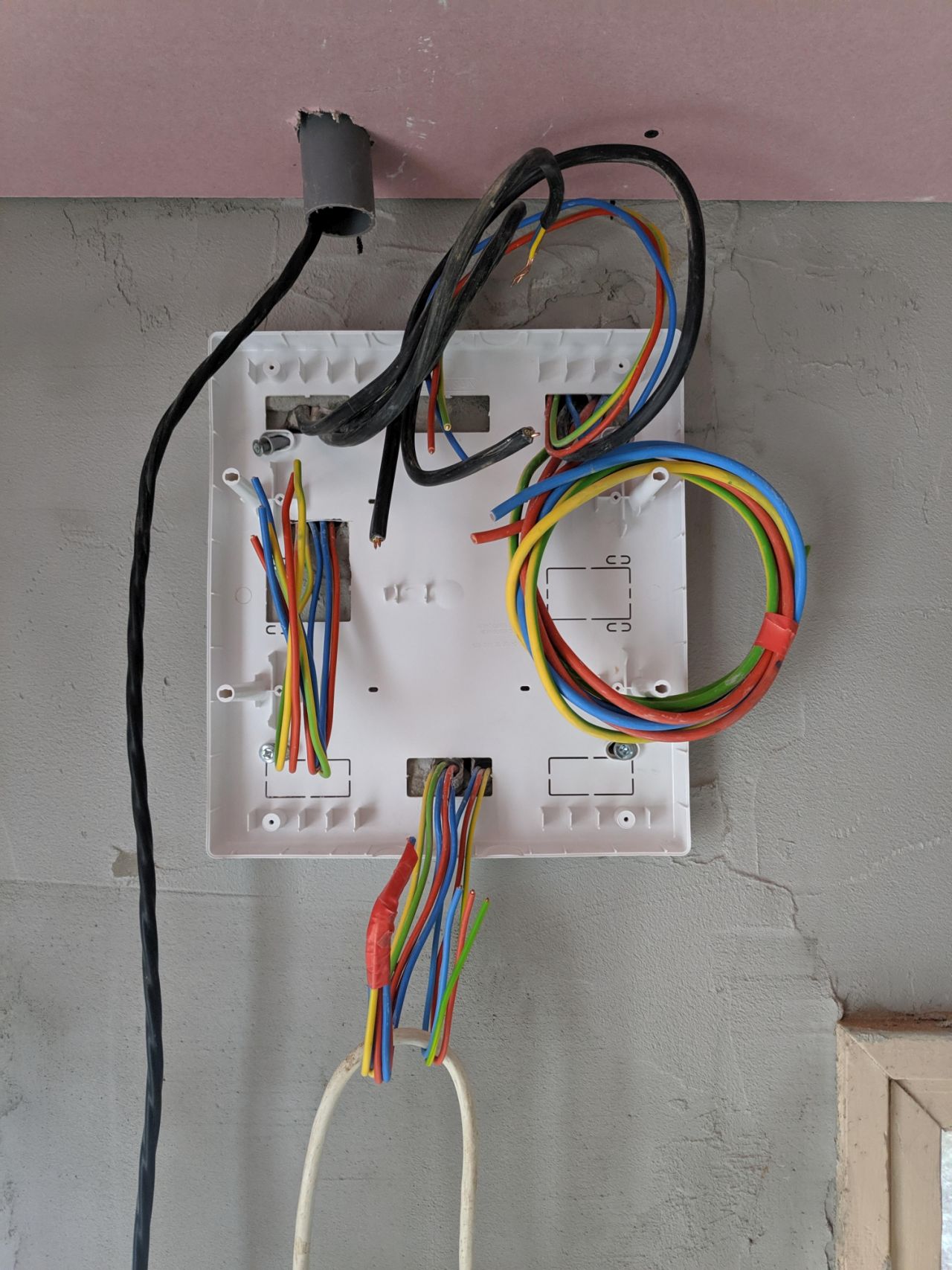

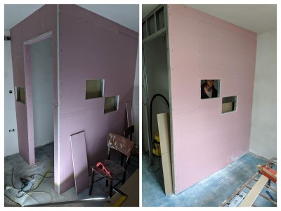

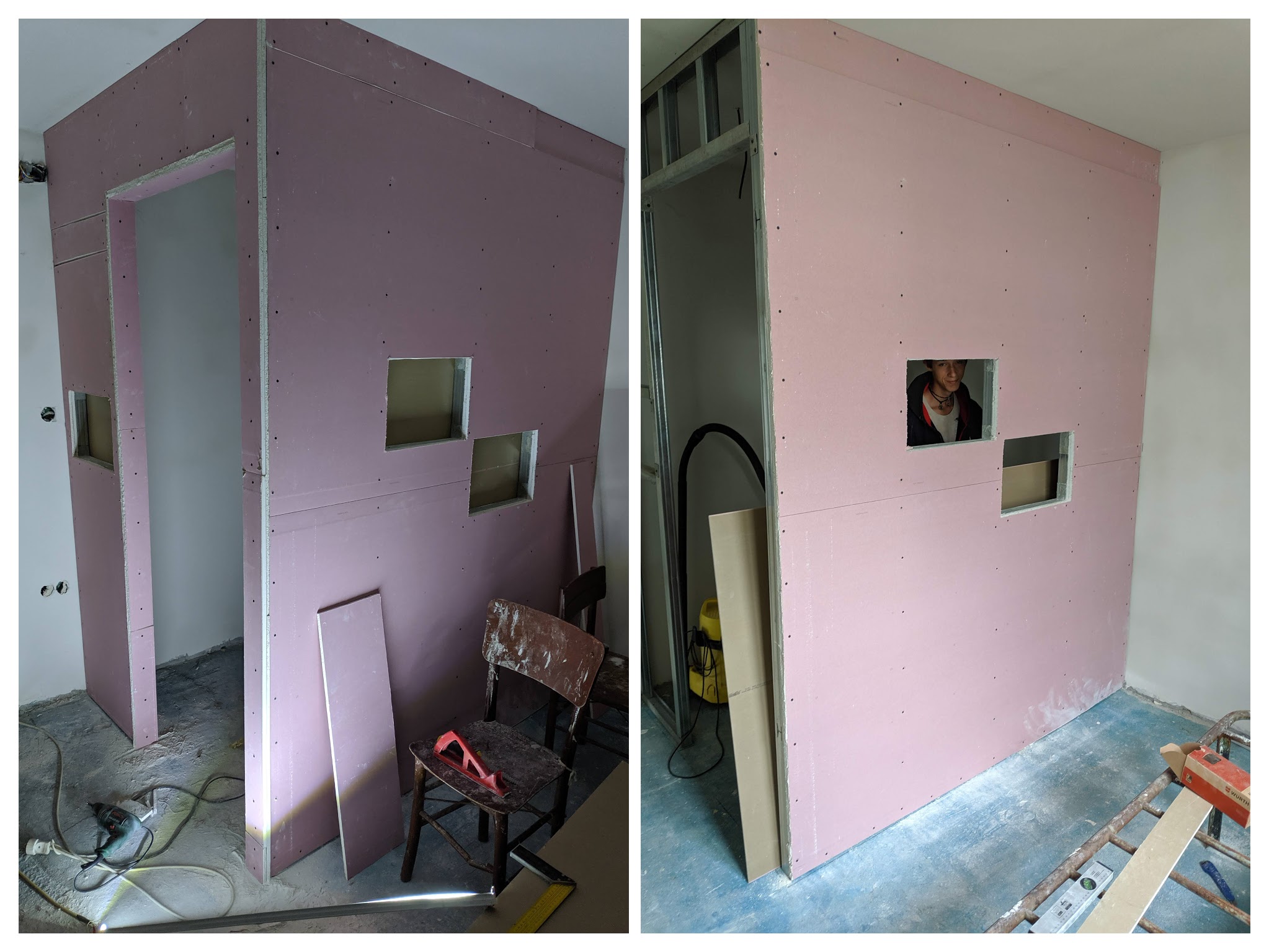

Забодох вчера и гърба на голямото табло
