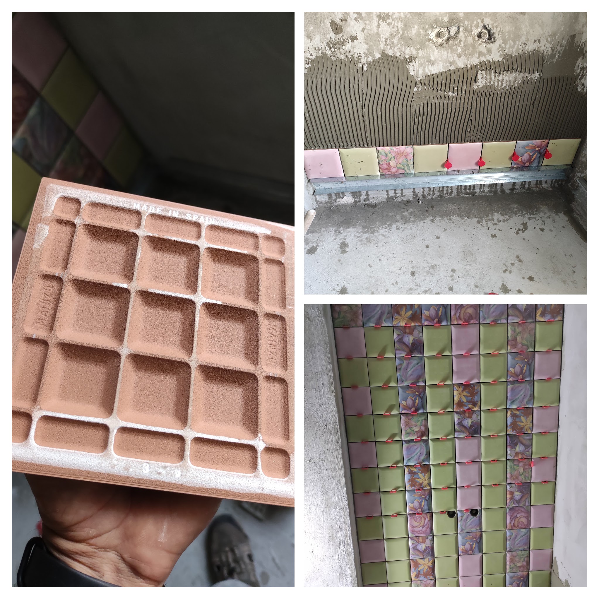

След "гъзоръкия майстор плочкаджия" семейният съвет реши, че аз съм по-майстор и ми бяха възложени всички останали плочки за лепене
Заех се първо с банята. Шпакловах(за пореден път ) тънко с баумит про контакт, за да е хубава основата за хидроизолацията. Положих хидроизолационна лента по ъглите и на височина до към 2+ метра, около сифона също. Ползвах Мапей Планисийл 88 и лента на Terazid. Обмазах пода и целите стени.
И се почна с плочките. Лепило ползвахме пак на Мапей, Адесилекс П7, много приятно лепило и за разбъркване и за работа. За здравина.... ще си покаже
Плочките са 15*15 и са издути като възглавнички, много ни харесват, ама ми се еВа мамата доде ги фугирам после. С шпакла не става. Взех някъв шприц, който от стискане направо го разпорих...и така не става. Накрая взех пистолет за салами, та в него наливах фугата и шприцвах. Много мръсна работа
Сигурен съм, че има кусури но колкото-толкова. Над плочките си шпакловах аз стените и тавана. Тавана първо пак с баумита и отгоре за финиш Кнауф зелен капак(супер се работи с него).

Наклона на пода го бях задал още със замазката, та не беше особено трудно реденето. 20*20 плочки, нещо обаче се прееВах с налклона малко, та от едно място натам се наложи на 2 санта лепило да ги редя Първоначално идеята беше да са диагонални, ама нещо не можах да измисля как да стане и...ги изиграхме така.
