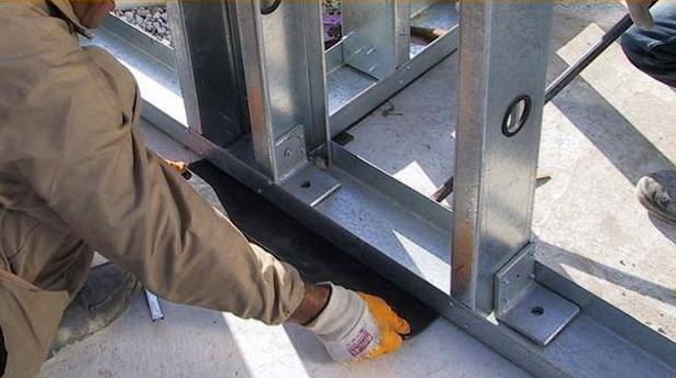

Имам въпрос към vipltd няма ли да допринесе за значително намаляване на вибрациите, полагане на гумена лента върху 25см ровите метални греди.Например греда 5 мм някаква устойчива гума и тогава ОСБ и замаски и подови покрития :)
vipltd - специалист
kalanak,
Така наречената гумена лента я слагаме на връзката с бетона и
стените на фундаментната част.
На втория етаж нямаме проблеми с поскърцвания и вибрации.Благодарим Ви за мнението,заслужава внимание.
