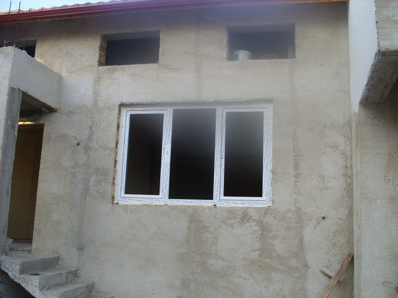

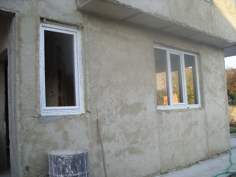

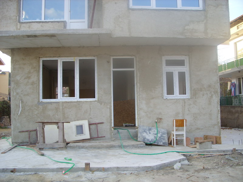

Ред е на дограмата. Нея няма какво да я дискутираме, слагат навсякъде същото както тая пролет на 2-я етаж на "старата" (тоест миналогодишната)къща, а именно Коммерлинг 70мм 5 камерен с двоен (3 стъкла) 32мм СП с К стъкло.
Дори момчетата били същите каза жена ми. Доволен бях от тях предния път, добре си нивелираха и хващаха с дюбели навсякъде, а не просто да пръснат пяната и айде... дано и тоя път да не са се изложили.
Засега са поставили само профилите и касите, стъклата в началото на другата седмица, а самите врати - като се прибера след 10-ина дена.
Аче и обръщане ме чака, ама няма страшно, вече сме се специализирали с жената,правиме го бомба. Майстори ли ?.....я марш оттука :-D

Domashen_maistor - специалист
Идеята за два независими зида с фибран по средата е следната.Вътрешния зид ще го претупам с обяснението за старите акумулиращи печки. Мисля, че никому не е нужно повече да задълбавам за него. Външния не трябваше да бъде изолиран със стиропор (по замисъл). Идеята е, че системите за ТИ имат гаранционен срок 15г. Да не говорим, че и него трудно го поемат фирмите дето произвеждат структурните мазилки. (все нещо не е изпълнено както те го искали та затова гаранцията отпадала). Та мойта идея беше върху тухлите като доктора да пусна един хастар от ВЦМ, който да шпакловам (пак с мрежа) и нанеса тогава структурната мазилка. (демек стиропора с дюбелите - да не го правя). Редуването на топло-студено-топло ще бъде посрещнато с външния зид, който донякъде ще намали тези амплитуди (характерни за тукашните ширини). Надявам се, че Кеноби ся мъ разбра. А фибрана (4см) не е само фибран щото слагах и каменна вата на плочи (2*4см). ЕПС старее, и доста повече водица (влага) сбира, абе въобще нещо не ми аресва. Що 4см ?- бях си наумил, че толкоз е по нормите (пък то били 5 :lol: ). Стиропора отвън (естествено трабваше стиропор) е според стената. От 2, до на места 8см (нали писах, че тухлите излизат навън от плочи и колони). Що се отнася до постинга, [u][b]моля модератора да изтрие последното ми съобщение с наздравиците[/b][/u]. Всъщност темата стана хубава, полезна за всички дето им предстои подобна акробатика (строеж) и е добре овреме да са запознати с + и - на нещата. То както викаше един майстор Шъ стани както го направя, не както е по проект, но инвеститора трябва да има очи, акъл и изисквания как да стане.
