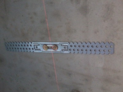

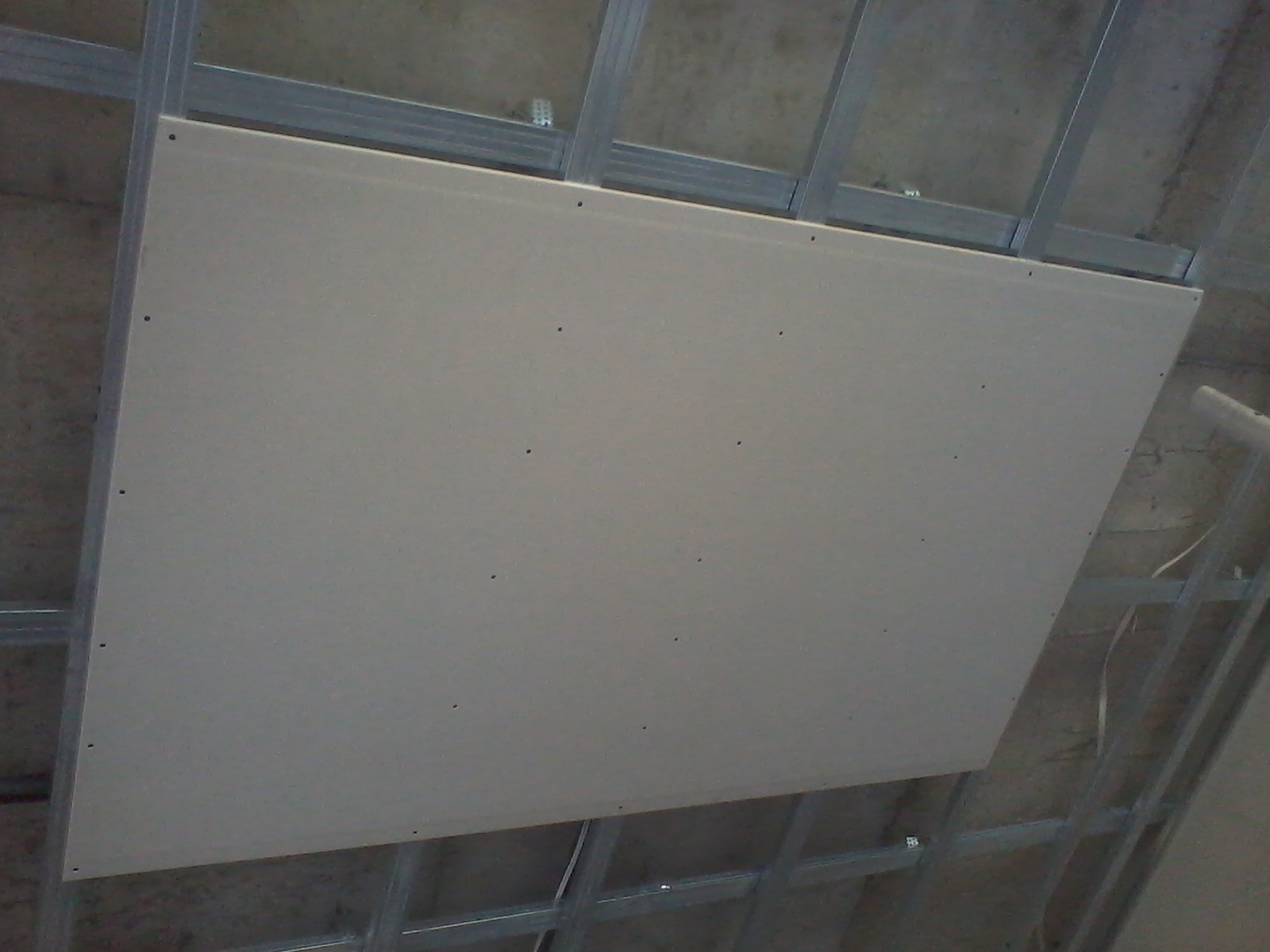

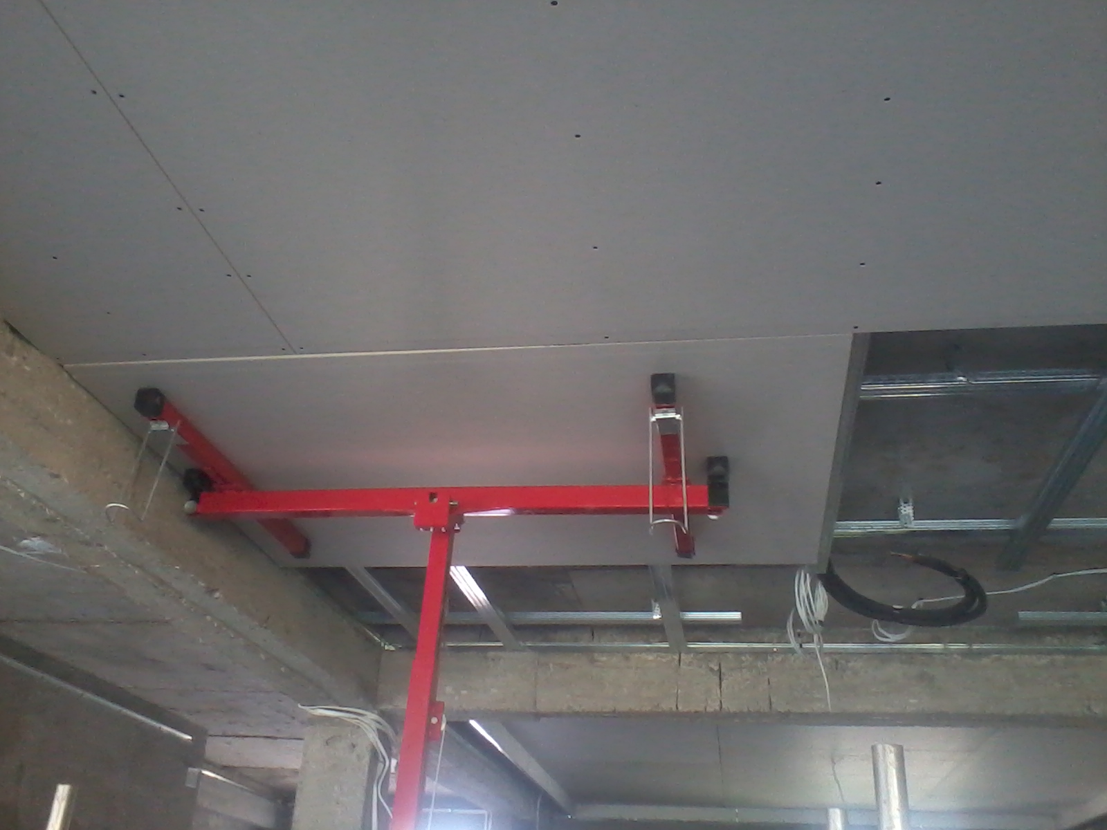

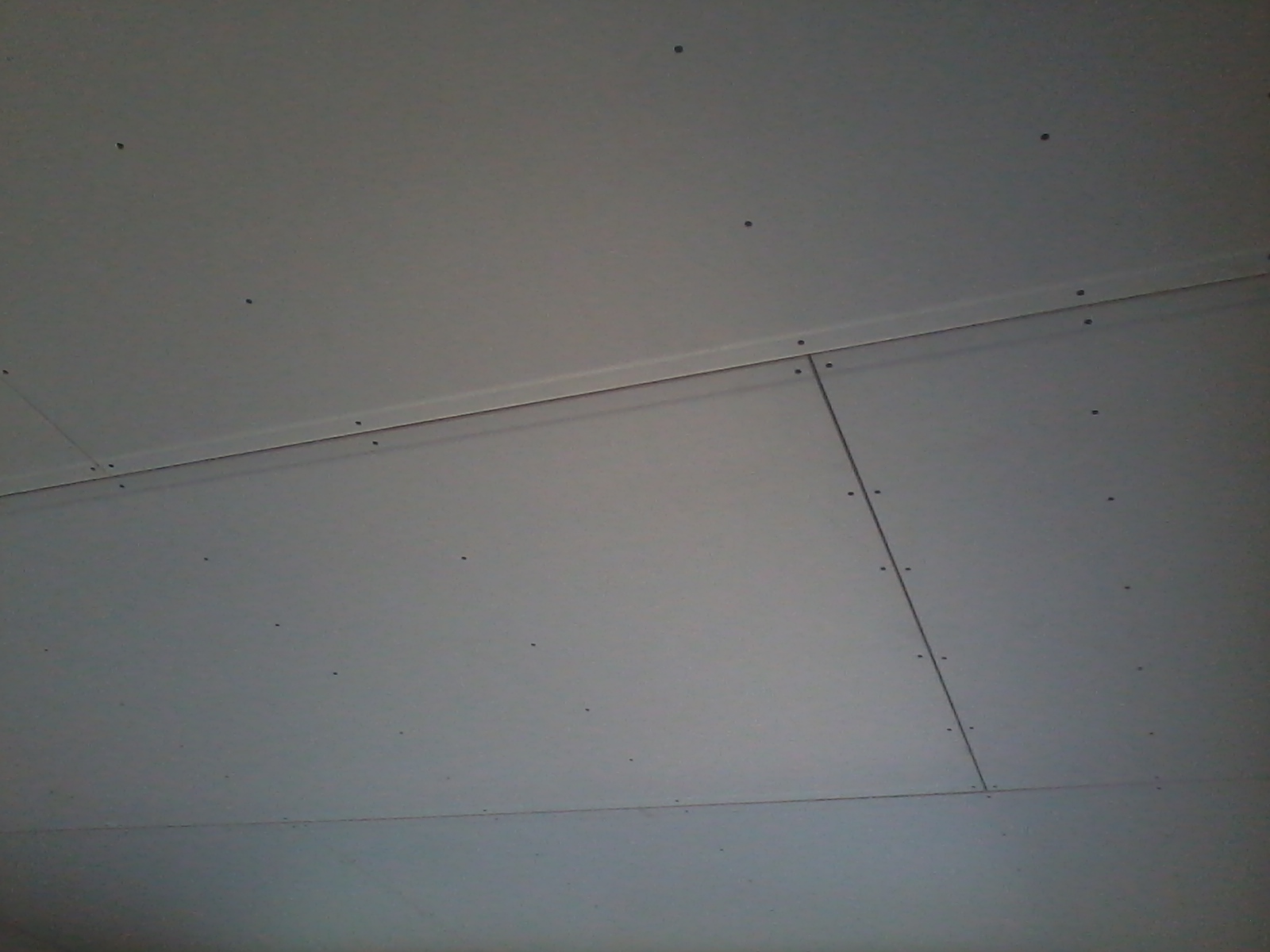

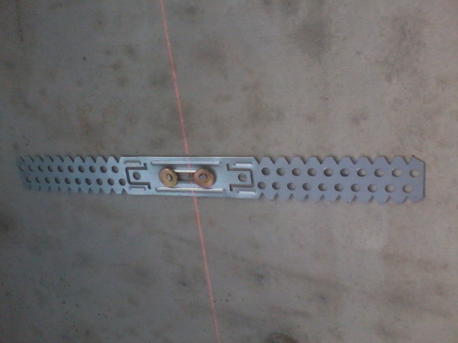

Мислех да е по-доскретно скритото,10 см пада на долу.През колко да навивам винтове,през 20 см ли?И има ли,значение CD или УД ще сложа на вуншния завършващ ъгъл при обръщането?
mitko414 - специалист
Слагай ги през 15 см.
Ако ти се чете, виж какво са писали от Кнауф, в частта за разходните материали в края на документа за окачените тавани.
stenmark - специалист
Закакво ти е това CD,слагай си UD .Най малкото второто е два пъти по-евтино.Друго нещо,но това е мое лично мнемие.Като слагаш челото не му слагай ПВЦ завършващ профил ами ги мини добре с рендето.Така или иначе те се щпакловат цялостно,а и стъклофазерната лента е 5см.Ако имаш въпроси давай.
gvladkov - специалист
Да питам за анкерите.Гледам слагат само по един,не е ли малко?Аз слагам по два.

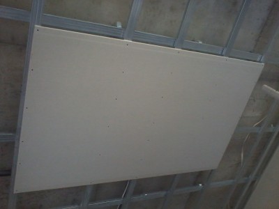

Слагай CD през 50см!!!ще ти провисне картона.А като си решил да слагаш два анкера,слагай ги в дуките.Така вече няма възможност да провисне окачвача.
През 50 см. са CD-тата.На кухнята слагах анкерите в ушетата,но е по бавно и трябва да целя дупките точно.

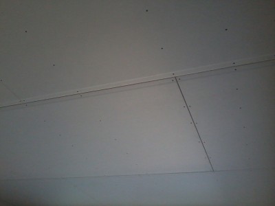

gvladkov написа:
Не е така ,на снимка 32 между първото и второто CD е по-голямо растоянието от колкото на следвашите.А на снимка 12 се вижда че след това разтоянието е около 35см и ства на клин.За да не ти се разминават дупките на директните окачвачи-С лявата ръка хвани окачвача и другата пробивай през него.След това на първата забиваш анкера и за втората вече няма нужда да го държиш.Може и да си бележиш с молив за първата дупка.
Не върви на клин,просто така съм снимал.Работя със лазарен нивелир и в двете посоки.Разстоянието на снимка 32 е 55 см. защото ми съвпадна със директните окачвачи и го преместих с 5 см.За следващите полета първо ще си оразмеря CD-тата предварително за да не се получават такива застъпвания.Докато свърша къщата и ще се измайсторя и Аз :roll:

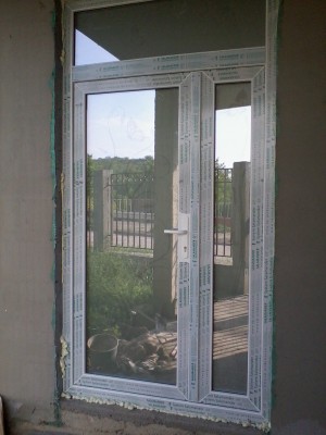

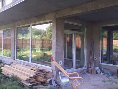

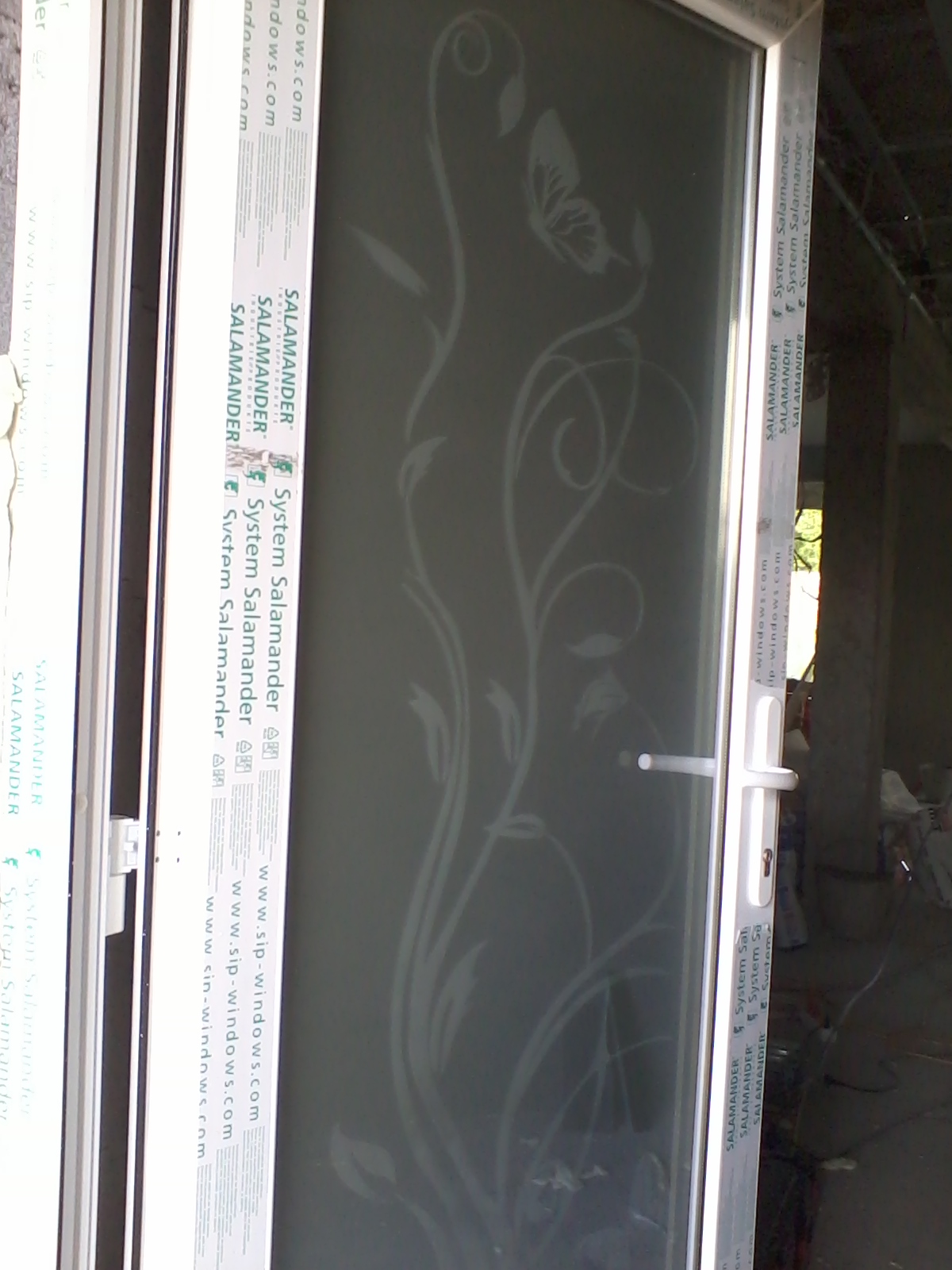

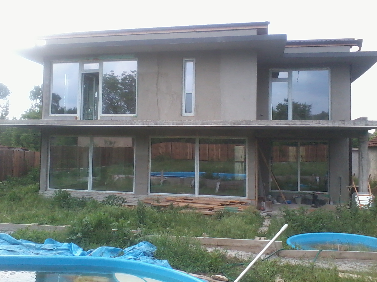

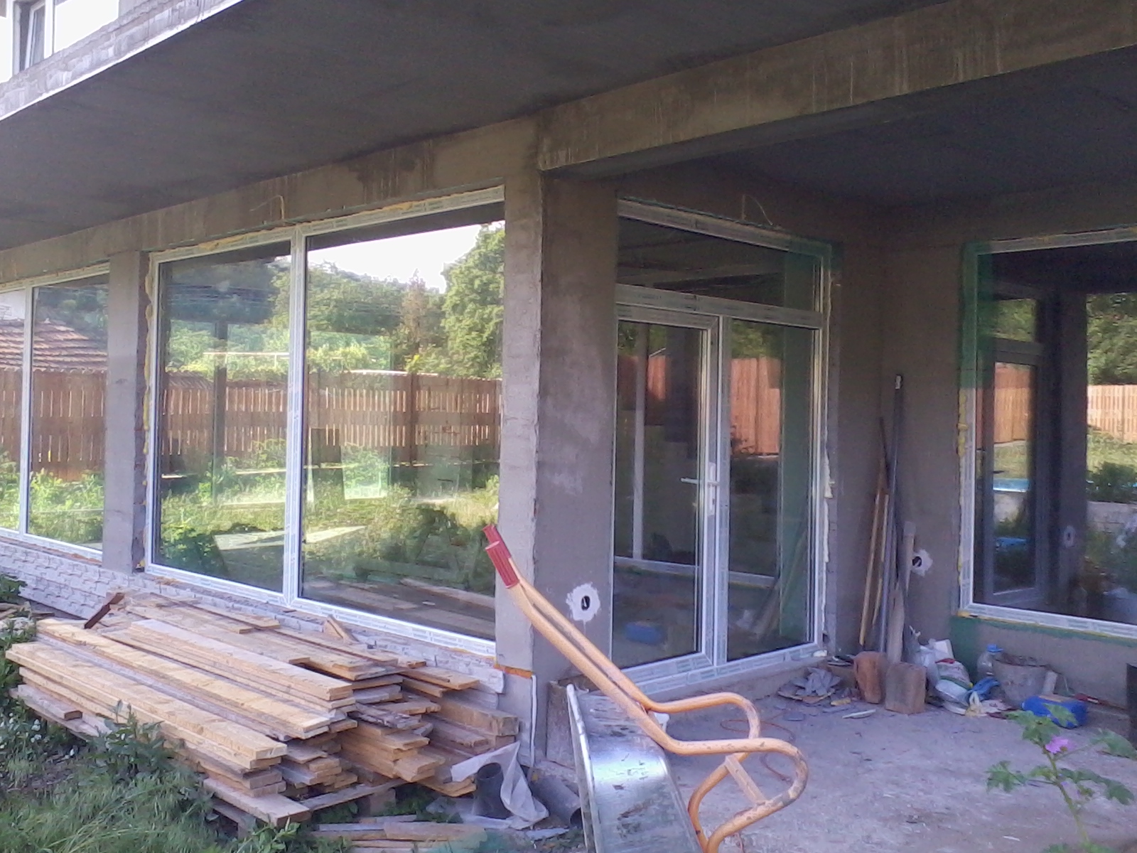

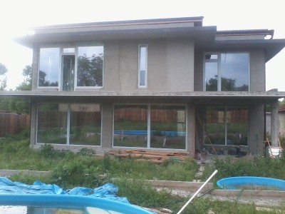

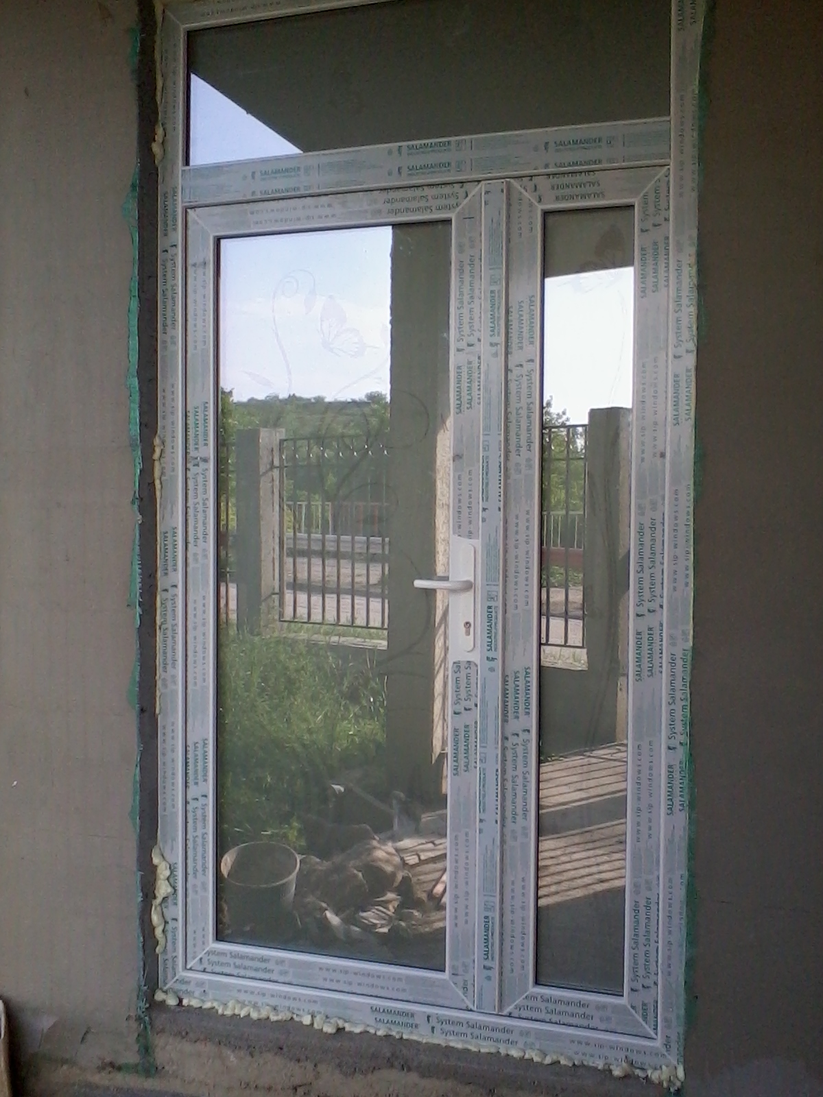

Вече мога да се похваля с дограма на всякъде:

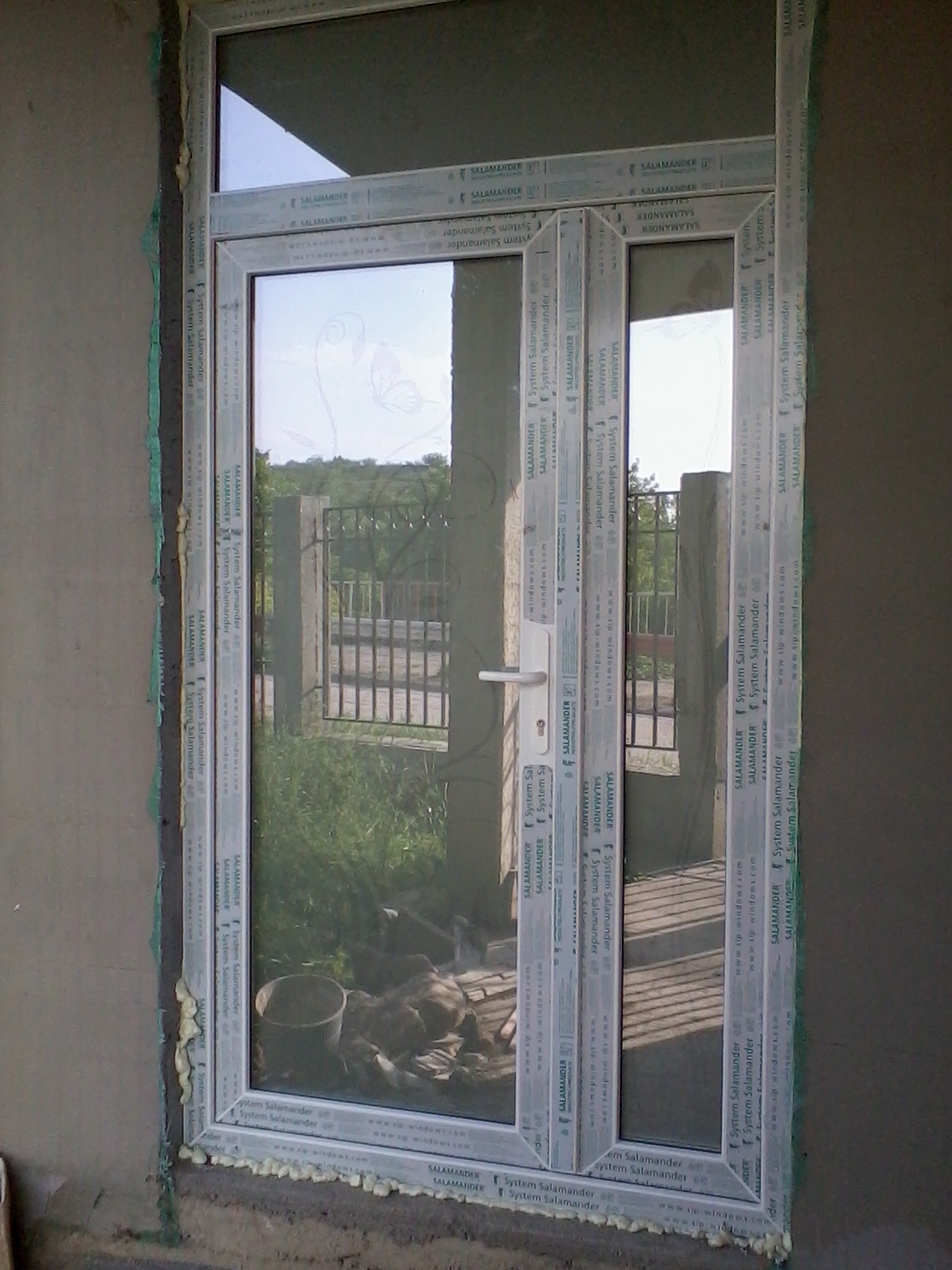

Входната врата:

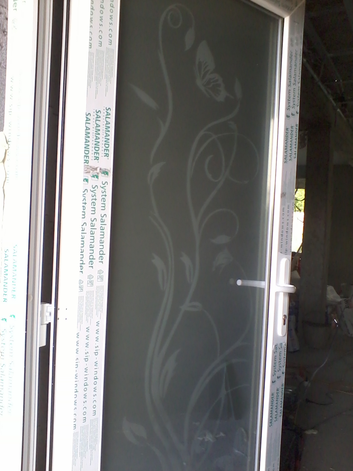

Вратата към двора:

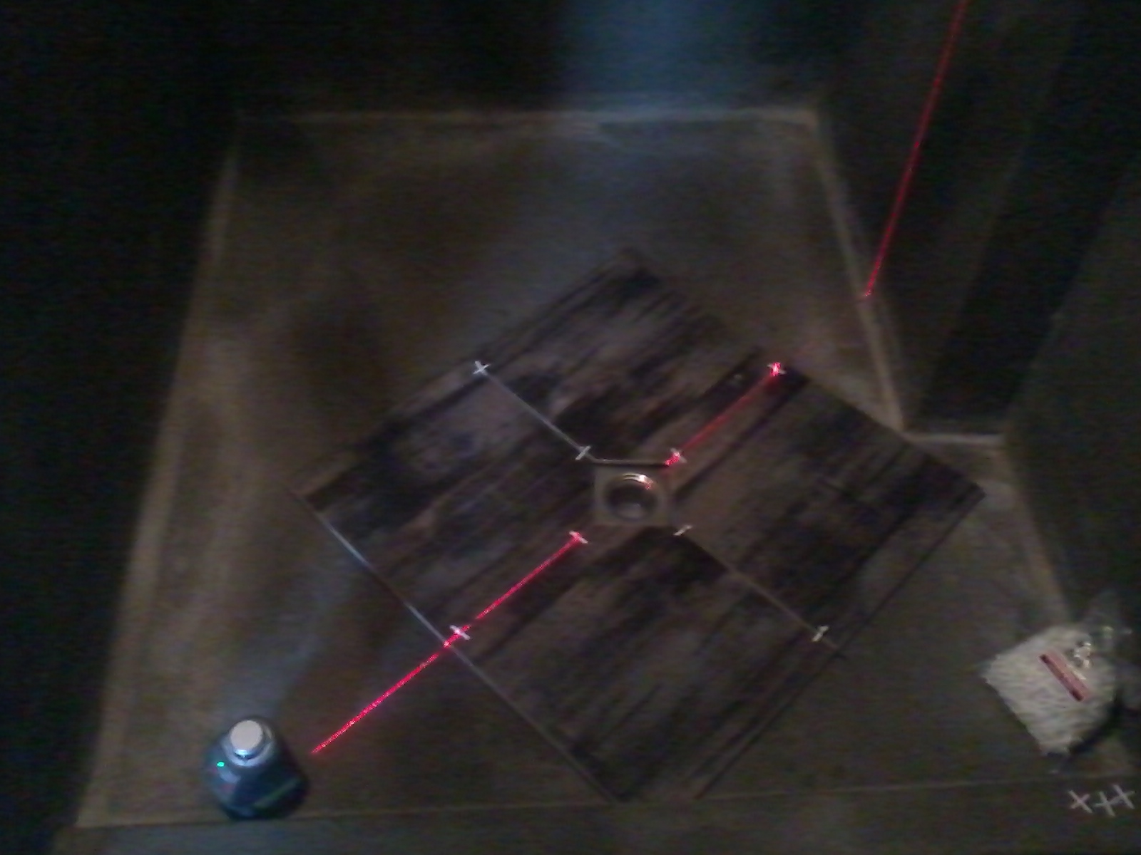

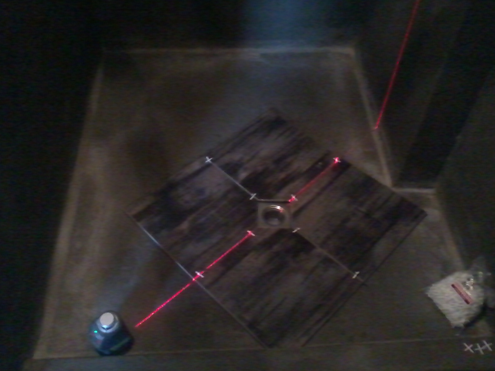

Започнах да редя и плочки в банята:
