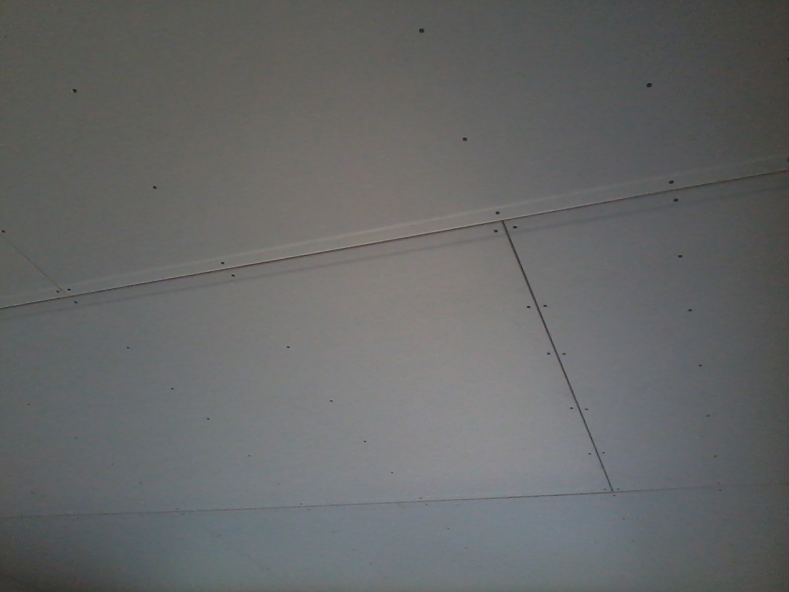

Мислех да е по-доскретно скритото,10 см пада на долу.През колко да навивам винтове,през 20 см ли?И има ли,значение CD или УД ще сложа на вуншния завършващ ъгъл при обръщането?
Слагай ги през 15 см.
Ако ти се чете, виж какво са писали от Кнауф, в частта за разходните материали в края на документа за окачените тавани.
