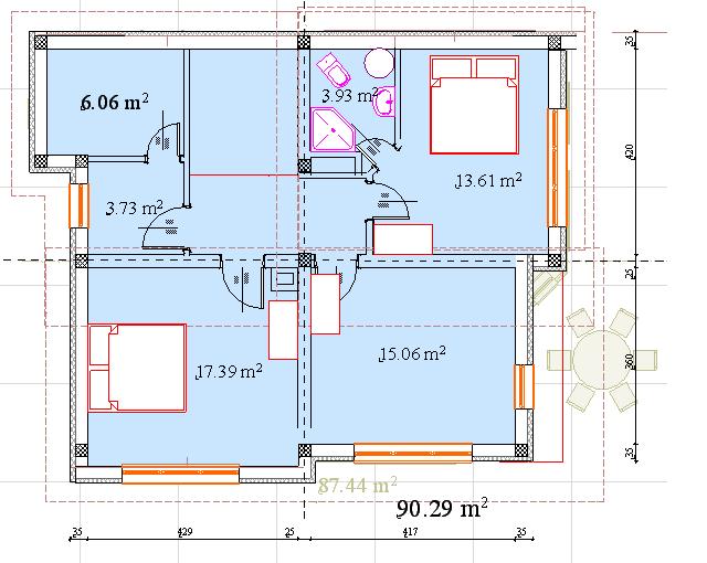

През последните 2 дни проигравах няколко варианта и като че ли вече имам повече яснота какво точно искам и от какво имам нужда.

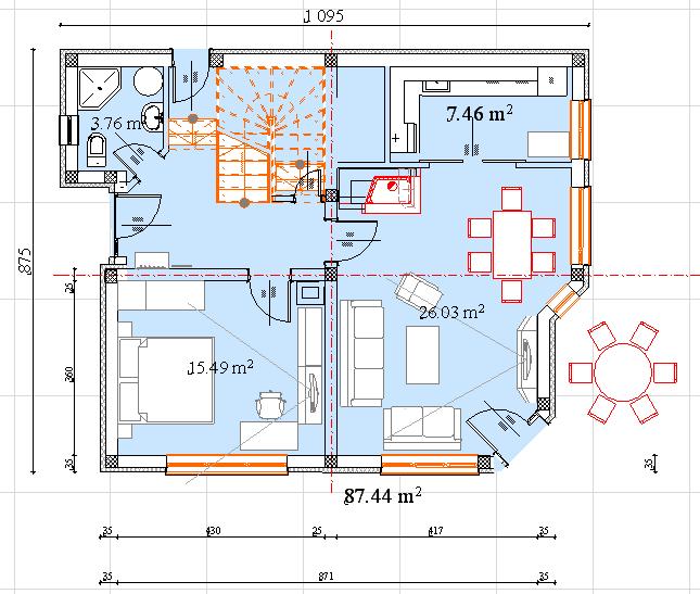

Като цяло решавам, че ще мина на двуетажен вариант на къща.
Както казах къщата трябва да се повдигне поне 40-50см за нивото и да се изравни с това на улицата. Освен това казвате, че дълбочината на основите е минимум 80см (от съображението за замръзване). Т.е. височината + дълбочината им ще е около 1.30 -1.60м. Ако варианта е двуетажен (80-90кв.м. спрямо едноетажния -140кв.м.) вероятно ще се спестят немалко пари от основи (все още не знам дори и приблизително колко ще е паричното им изражение), а също и от покрив.
За да става за живеене – на първия етаж трябва да е дневения „тракт” (Хол, трапезария и кухня) и поне една стая, която ще се използва като спалня (като остареем да не катерим стълби до спалните на втория етаж), стая за възрастни родители или кабинет (в близост до входа). Разбира се трябва да има и баня с тоалетна, която да обслужва етажа. Добре би било да се намери место само за една тоалетна обслужваща етажа, а банята с тоалетна да стане локална за въпросната спалня, но за момента нямам такъв вариант. (ще го мисля, ако имате идеи - помагайте)
Относно входа – при варианта който прикачам ще е централно от запад и пак „пътя на чехлите” се пресича с „пътя на обувките”. Ако входа е в северозападния край – някак си все още не си го представям как би се получило... Идеи?

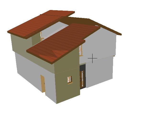

На втория етаж се получават 3 стаи + пространство за склад в северозападния ъгъл на етажа. Чудя се това пространство дали да не го покрия с частично мансарден покрив(като на картинката по-долу).
Трябва на има бана+тоалетна обслужващи етажа и склад/гардеробно. Добре ще е ако мастер - спалнята има собствена баня и тоалетна. Мисля тази спалня да е североизточната стая, въпреки че и югозападната е подходяща. Мисля си, че ще е голям кеф сутрин да се будя от слънчевите лъчи 
Чудя се и дали да предвидя тераса над верандата ... При наличие на веранда дали някога някой би излязъл на терасата?
Опитах се да „поизправя” основите и да разположа всичко в 4 квадранта (червените пунктирани линии). Дали това „опростяване” би намалило цената им?
Относно гаража – ще трябва да е от север. От общината казват, че ако дръпна къщата на 3м от оградата съм щял да засенчвам двора и къщата от север (и май имат право).
Ако все пак някак си успея да ги кандардисам на този вариант – гаража отива на запад на къщата и с излаз директно на улицата, но къде отива работилницата?
Моля за вашите критики, коментари и идеи.

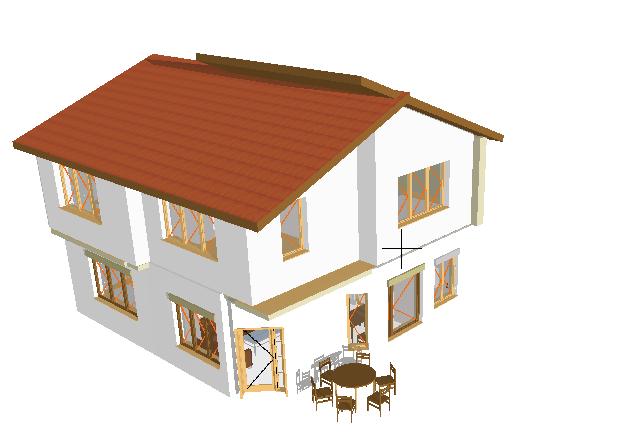

Смятам,че можеш да изнесеш някои обеми на втория етаж с еркери и ако сложиш четирискатен покрив с по-големи стрехи и воала-получава се една хубава къща в традиционен стил.Особеннно ако фасадата на първия етаж я направиш с оформен камък,а на втория с сачак цвят венге.

От покрив ще спестиш квадратурата - teto вече ти писа приблизително 100 лв/m2 покрив.От основите при двуетажен вариант я спести ,я се набуташ защото при двуетажния са двоино ,че и троино по натоварени от конструкция и полезни товари(то много зависи и двуетажния вариант точно как ще го строиш)+земетръс.Това обаче можеш да разбереш само след геология и някакви предварителни сметки от конструктора ти - всичко друго са празни приказки(аз също не съм конструктор и не мога да ти кажа точни цифри).Това ,че повдигаш къщата не е кои знае каква набутавция - то не е задължително основите да се изидгат чак до подовата плоча.Просто ще повдигнеш къщата "на кокили".

Местиш тоалетната да лепне за спалнята и антрето отгоре и си готов.

Не няма да излезнеш.Единствено ще стои за красота ,склад за стари вещи и да я чисти жена ти.

Това какво казват "общинарите" си го сложи през х....Има си ЗУТ и там си пише какви са нормативите - те имат право да те спрат ако излизаш от тях (отказа е задължително по законосъобразност)!Както нямат право и да ти искат 5 метра от улицата(за това не съм сигурен защото не знам каква е улицата).Ако толкова държат ги заведи да ти се разпишат нотариално ,че съседа ти от юг няма да застрои на нормативно допустимите 3 метра (а той ако има акъл ще направи точно това) и ако това се случи ти дължат 50 000 лева приемрно :lol:.През отоплителния сезон (Октомври-Април) на южната посока падат средно по 460 kWh слънчева светлина на квадратен метър - ти си прецени дали да ги прижалиш защото общинарите смятали че ще засенчиш съседа :? :lol:

На тая къща която се получи сега (двуетажна) верно си сложи един четирискатен покрив ,че така на нищо не прилича.Не виждам какво толкова ще спестиш с тоя накълцан двускатен покрив.
ArturDent - Почти Безобиден
Верно сложи четирискатен покрив, че тия чела на двускатния са си язва.
Сметката за покрива е ясна - при един етаж ще имаш 200-250 кв.м. при двуетажно почти двойно по-малко.
Тераса не ти трябва, няма да я ползваш.
Tsilkov - майстор
При едноетажния покрива ще му стане към 170 квадрата ако го разшири (иначе към 150) ,а на двуетажния 100.Което си прави към 6000-7000 лева разлика.
