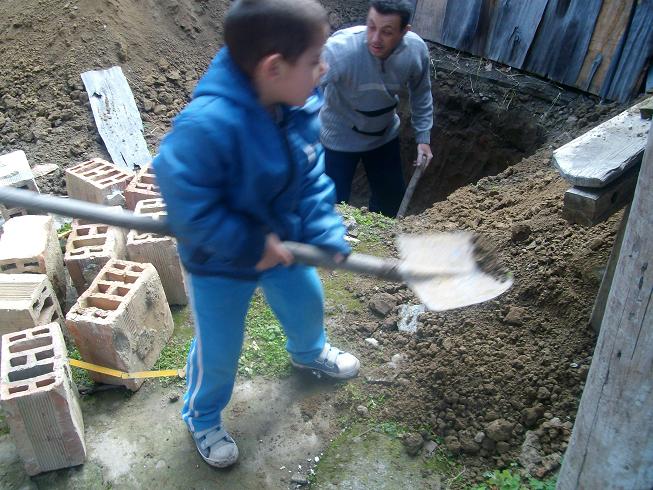

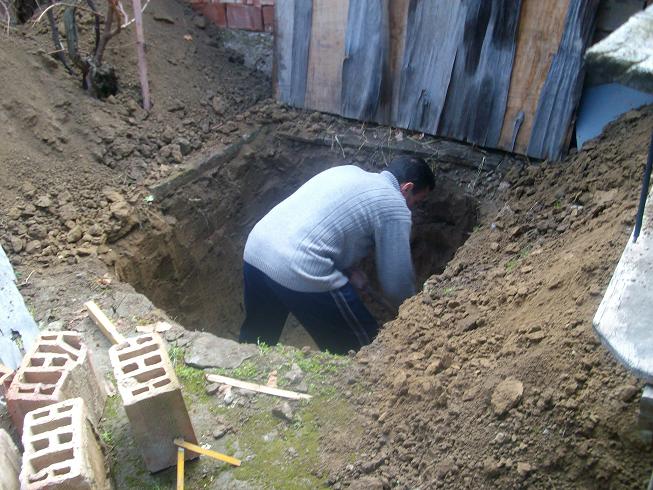

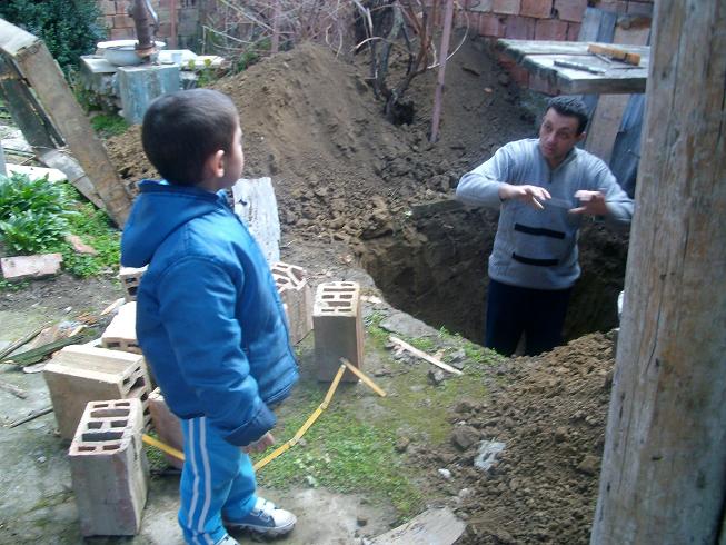

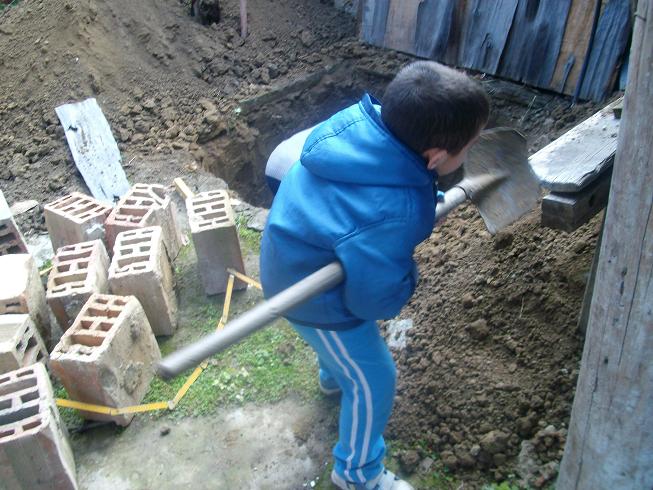

Уж щяхме да почваме ел. инсталацията,но започнахме друго.Дойдоха от ВиК и ни казаха да изкопаем шахта за водомера след което ще дойдат да прекарат водата.Е добре днес отидохме,изкопахме шахтата,обаче пустият му дъжд...... обърка нещата.Бяхме решили да я издзидаме с тухли отстрани но не успяхме,лоша работа.Е дано се позакрепи временцето.
