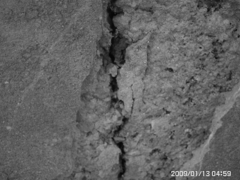

ivanovi - напреднал
Ето снимки от по близко това са пропуканите стени

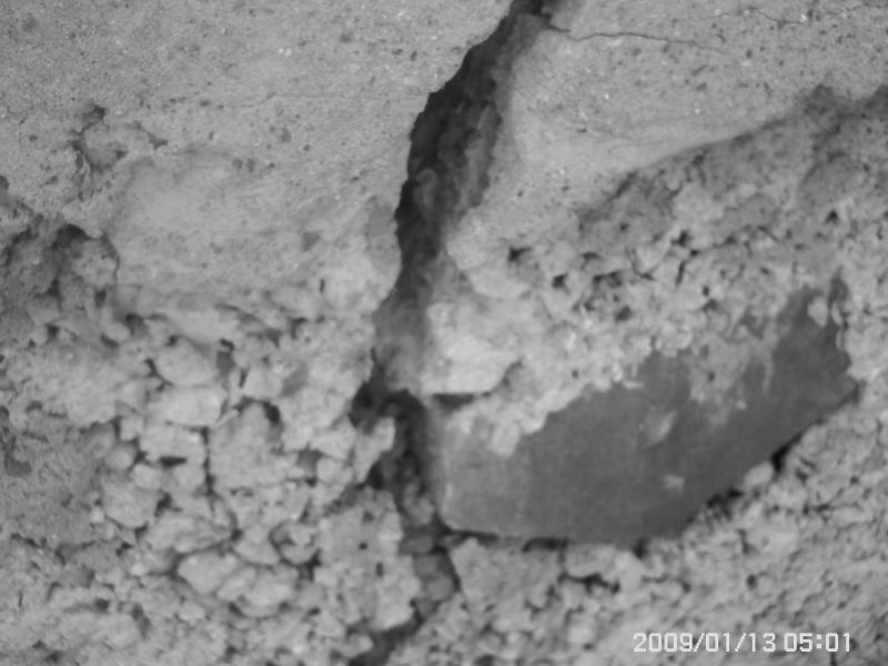

ivanovi - напреднал
И и още.. :?

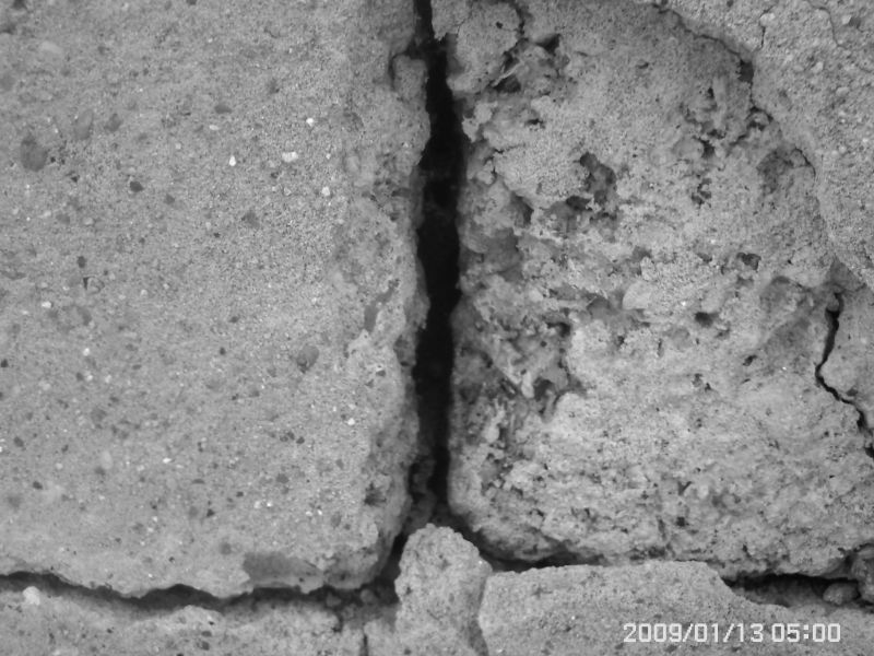

ivanovi - напреднал
И тук........
