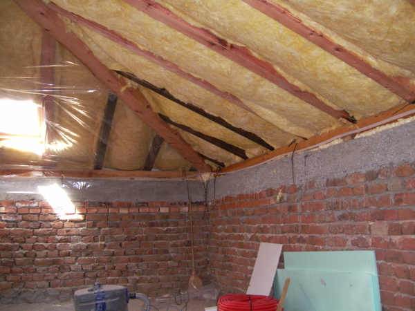

Здравейте, колеги съфорумци!
Въпрос към занимаващите се с битумни покривни плоскости: Ако ползвам битумни керемиди преди да ги накова трябва ли да третирам OSB-то с някакъв специален грунд.!? Между битумна керемида и OSB полага ли се някакво специално фолио/ нойлон или нещо подобно!?
Благодаря предварително!

Значи покрива е с отвори за вентилация които се падат на билото а то вече е "отрязано"с окачения таван, сега ще изолирам скатовете с вата и картон та си мисля да оставя вентилационни овори откъм стрехата с идеята да се получи движение на въздух между ватата и ОСБ то. Дали ще стане нещо подобно на: http://www.tegolacanadese.com/bg/tetto_ventilato.aspx
failure - специалист
Благодарско Еди и сори за спама само още еднин въпрос, как да вентилирам тези ребра които почват от диагоналите и неизлизат над окачения таван (при покривните отдушници):?:

Колега виж какво дават хората http://www.tegolacanadese.com/bg/tetto_ventilato.aspx А как вече го правят нашите майстори е друг въпрос. При мене директно върху ОСБ то наковаха керемидите с довода че каквото и да се сложи, то ще бъде разпробито от стотици пирони и малко или много се обесмисля.

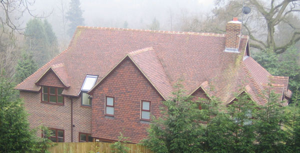

Битумните керемиди са алтернатива. При положение, че качественото изпълнение с битумни керемиди излиза по-скъпо от 'масовите' керамични керемиди то единственото им предимство ЗА МЕН е, че са по-леки, което в някои случаи е необходимост - най-вече при ремонт на стари покриви, където носещата конструкция няма да поеме керемиди.
Това дали са по-красиви също е спорно. За мен не са, но това е субективно. Не случайно имитират добри керамични керемиди, които в БГ трудно се намират.
ето това за мен е красив покрив, макар че от тази страна на къщата не може да се оцени подобаващо. това са керемиди между другото
