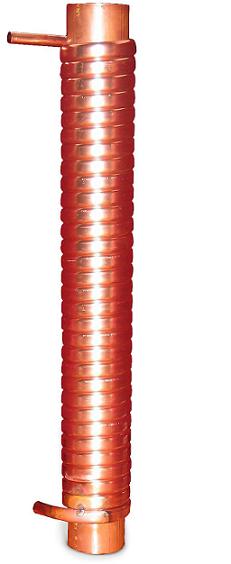

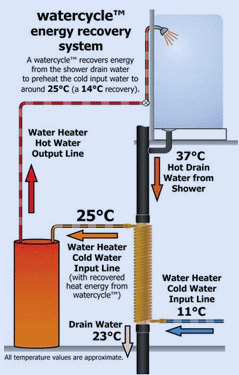

Една интересна реализация за отпадна вода, но за сега не открих българска фирма да предлага подобно изделие, така че си е за направи си сам. Идеи как да се направи, а и материалитте от къде да се купят.
