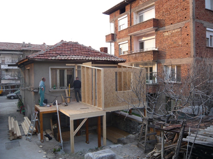

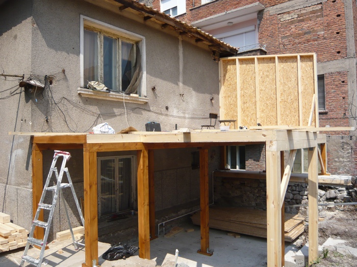

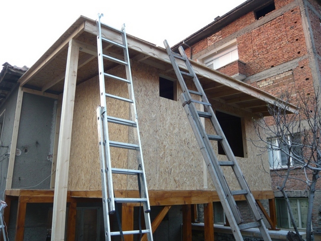

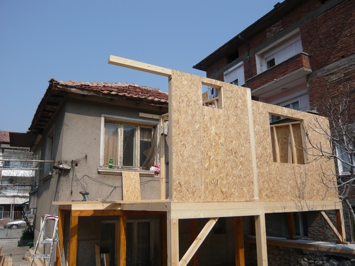

Днес запазихме темпото и 'опукахме' три стени.

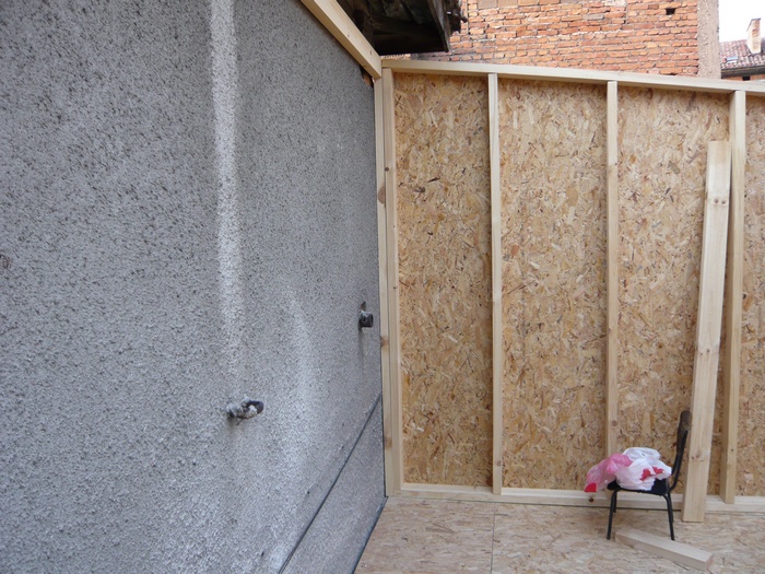

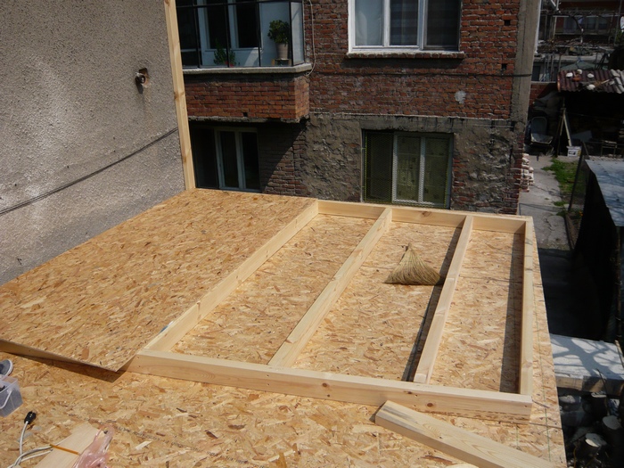

Първо анкерирахме отвесирани ребра за къщата, след това направихме рамките, сложихме ОСБ-то от външната страна и изправихме всяка от стените, като ги захващахме за водещите ребра по къщата и една с друга. Утре ще ги поукрепим още малко с някоя и друга спънка от ребро въпреки, че станаха моного здрави и стабилни стените.
Намеренията ни са да направим първо фасадите и покрива. Ще сложим 5 см ЕПС отвън, мазилка, дограма, врати и покрив - ще защитим 'къщето' от дъждовете.
След това ще продължим с интериора - 10 см вата в стените, ел. и ВиК инсталации, гипсокартон и паркет/теракот.
Housedoktor, височината на стълбите е 175 см.
Въпрос - как да осигуря ел. инсталацията в противопожарно отношение?

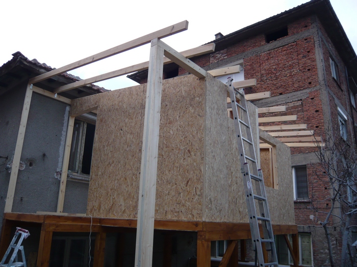

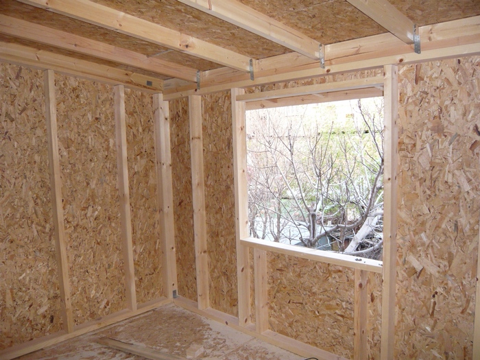

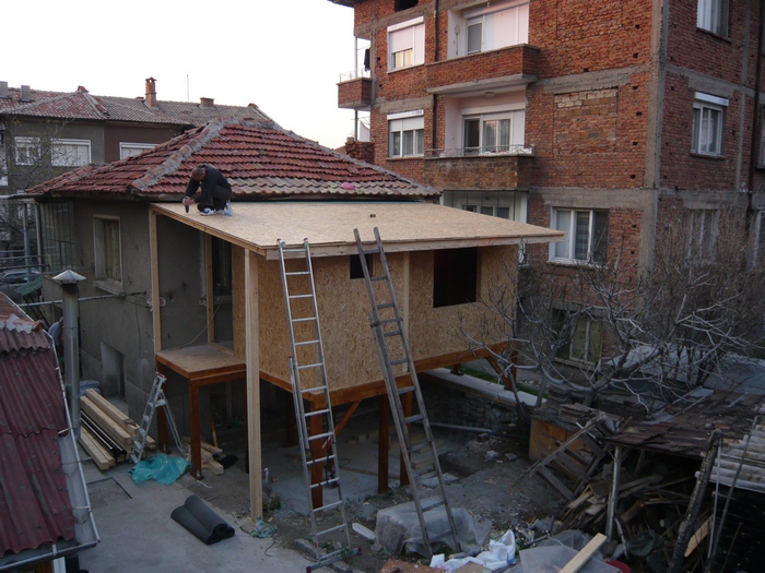

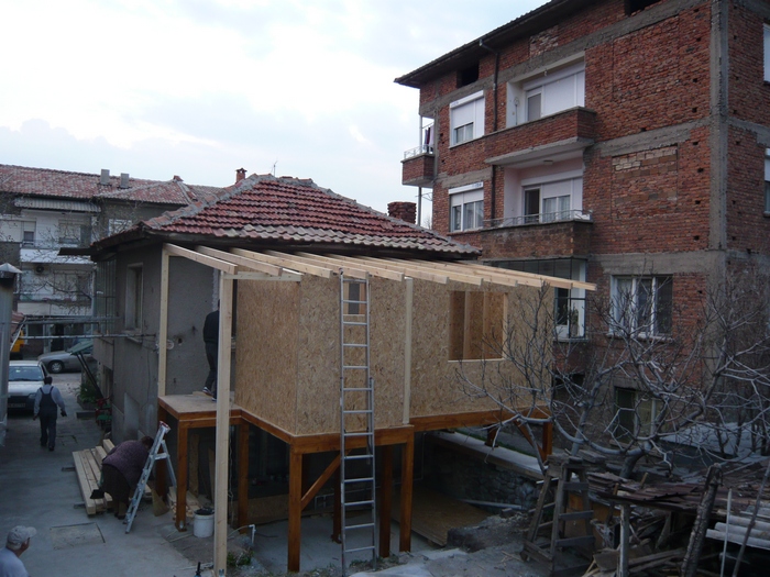

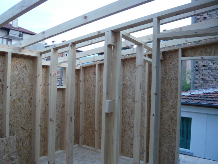

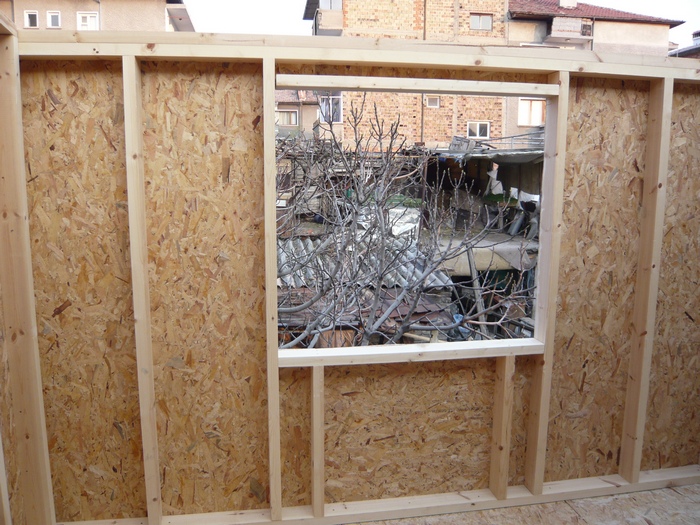

Днес довършихме стените (външните са с ОСБ, вътрешните са само рамки, защото ще бъдат с ГК от двете страни) и наредихме ребрата за покрива.
Утре покриваме :-D .
Ще подходим малко нестандартно с покрива и се надявам да не допускаме голяма грешка - мисля да хванем под ребрата 'фибран' 2 см с рапидки, за да се получи нещо като 'корито'. След това ще сложим ватата между ребрата (върху 'фибрана'), ОСБ върху ребрата и от там по стандартния начин - мушама, битумни керемиди, челни дъски, улуци и т.н. и т.н.
По-нататък ще сложим гипсокартона на тавана направо върху 'фибрана' (по-точно под него) с по-дълги винтове, че да стигнат и до ребрата (рапидките по фибрана ще ги очертават).
Дали е удачен този способ :? ? Опита ще покаже.

Всичко много ми хреса, особено качественния материал, но се питам дали наклона на покрива не е малък. :?
topurov - специалист
Вярно е - наклона не е от най-големите. За съжаление съм ограничен от старата къща - ребрата ми започват от възможно най-високата точка под стрехата й. От другата страна на ребрата ме ограничава височината на стените - в моя случай е 2 м. - на по-малко не се съгласяват 'инвеститорите' :wink: . Все пак имам около 11% наклон (40 см на 3.60 м).
Знаете, че покривът на "старата" къща е за ремонт, нали?
hkoko - специалист
Браво само това мога да кажа за туда които сте хвърлили до тук.За покрива ще ти е полезна тази информация. http://www.izola-group.com/product8.html И ми е интересно защо не сте пуснали мръсен канал след като има чист.За стълбите малко е смешен и неправилен кофража и армирането се прави в другата посока ,напреко се слага само монтажна арматура.За ребтата на покрива - дано са 12х6 и на не повече от 50 см.Вижда се,че сте оставили челата им под прав ъгъл а това в последствие ще ви наклони челната дъска навътре.Ако не е късно начертайте ги с нивелация да са отвесни и го отрежете.От мен за хубаво и лошо това. :)

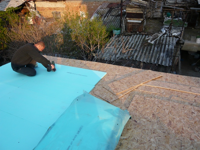

Днес положихме 'обшивката' на покрива и челната дъска. Утре покриваме с битумни керемиди и слагаме улуците.
Заложихме на изпълнение тип 'сандвич' - 9 мм ОСБ-3, 2 см 'фибран', 9 мм ОСБ-3. След това битумна мушама (бая дебеличка купихме) и битумни керемиди. Ребрата са 4.5/11 и са през 60 см. Мисля, че стана доста добре.
Като цяло съм доволен от резултата до момента, а тепърва предстои 'разкрасяването'.
