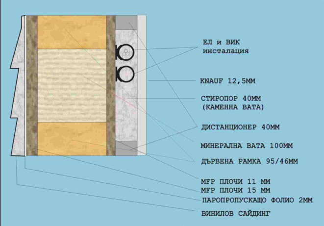

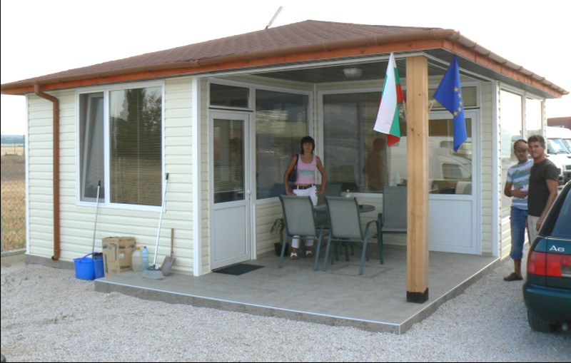

по мои груби сметки тази така наречена къща трябва да струва максимум 15000лв.Не отговаря на никакви норми за височина,енергийна ефективнос ,безопастност и т.н.Добре че около вас има други сгради да ви предпазват от вятъра ,щото при силен вятър не ми се мисли какво може да се случи при тази лека кострукция.Тази къща 45м2 я правих на клиенти за 18000лв. без фундамента със стени 20см.дебели с двойна изолация.Вие направете сравнение
къща 45м2.jpg (91.28 KиБ) Видяна 5412 пъти
kuuuuuul - майстор
Ми то стени почти няма,така че колкото и да са дебели все тая.Иначе първата *къща* е идеална за виличка,но цената и на мен ми се струва двойна /за човек който може сам да си направи/
masterrichi - специалист
За такава стена говоря
n.nikoloff - специалист
Хм! ... греда с широчина 95 мм ??? Вата 100 мм ??? И това за външни стени ли? и тези 95 мм са дебелина на опорна конструкция??? Който си поръча бунгало с тези параметри да си поръча и един параклис и да си пали редовно свещички (ако е християнин, де).
