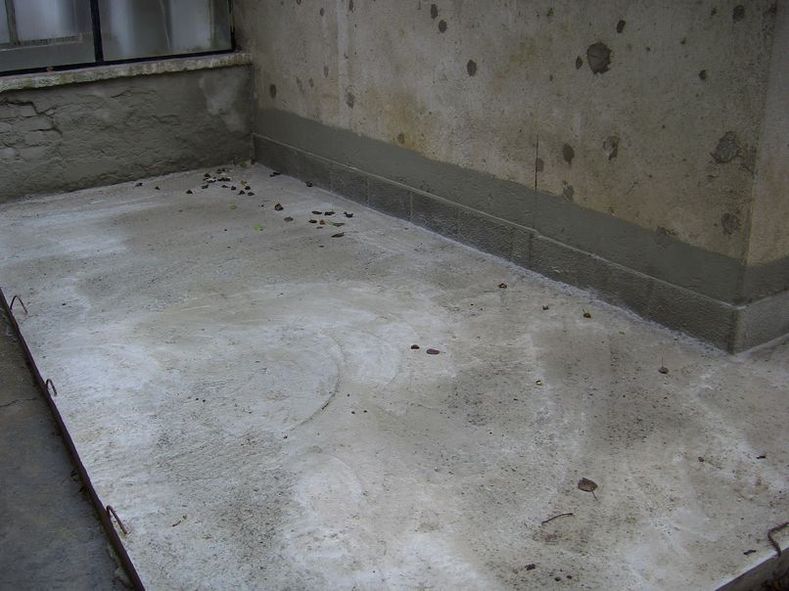

Имам малък проблем с покрива / плочата / на гаража. Има пукнатини на две места и като вали дъжд вътре капе.
Искам да го запечатам с някакво покритие, което да не пречи по късно жената да си пере килимите върху него. Плочата е 40 квадрата и е много удобна за това. Гледах някакво покритие в нета АКРОФЛЕКС, но не ми отговориха на запитването и не знам от къде бих могъл да го взема, пък и дали не е много скъпо. Общо взето ми трябва по евтин вариант, че този голям ремонт дето съм започнал ще го карам повечето на кредит.

Сблъсквал съм се с подобен проблем. Тогава се и натъкнах на продукт от "БОРО", който се казва "Аквастоп". Доволен съм и в давата случая, 1ви път го шпакловах и върши работа. Вторият път ми се наложи да го разредя повечко и го нанесох две ръце с една баданарка.Отново върши работа.
Ето и ТТ данни: http://www.boro-bg.com/downloads/downlo ... op%201.pdf

Възползвах се от твоя съвет и замазах плочата на гаража с Аквастоп , за сега резултата е добър. Понеже ми остана от него ще намажа и стените на моя обект над бетонните пътеки които правя около стените над дренажа.

Аквастопа за сега си свърши работата, в гаража ми вече не те
че. Отидоха ми две чувалчета по 25 кг. Надявам се да е за по дълго.

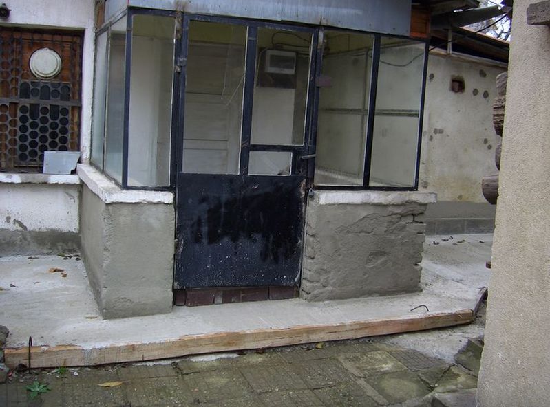

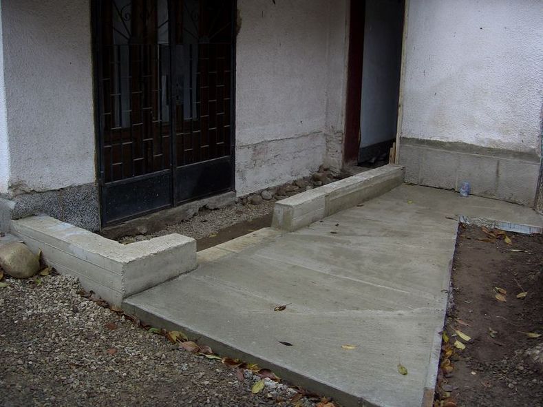

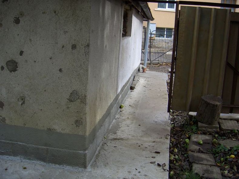

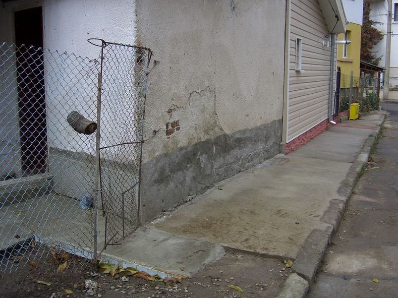

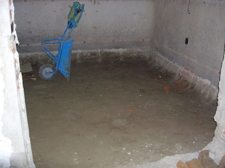

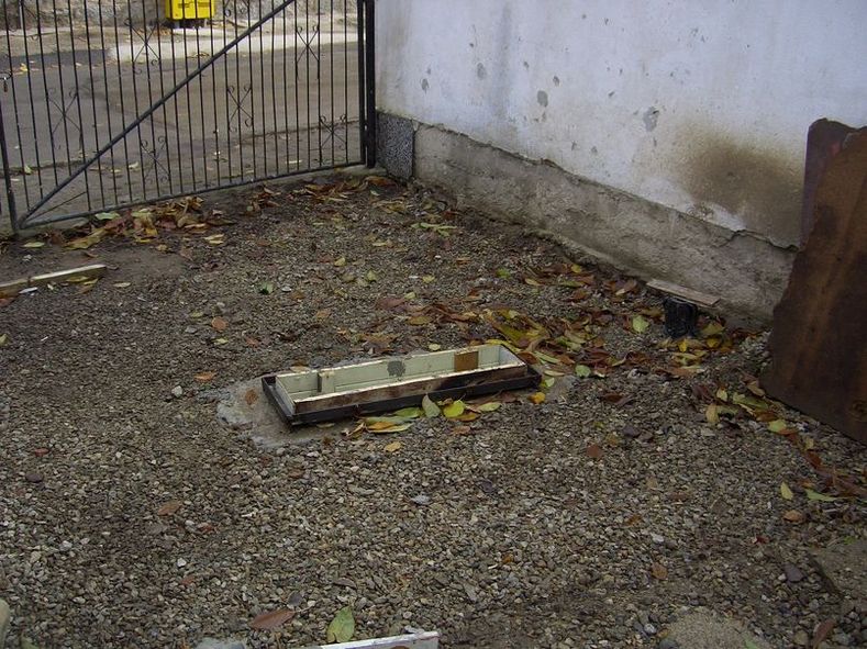

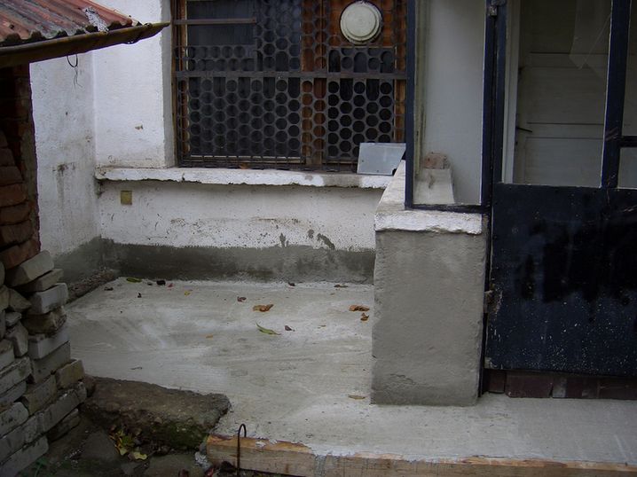

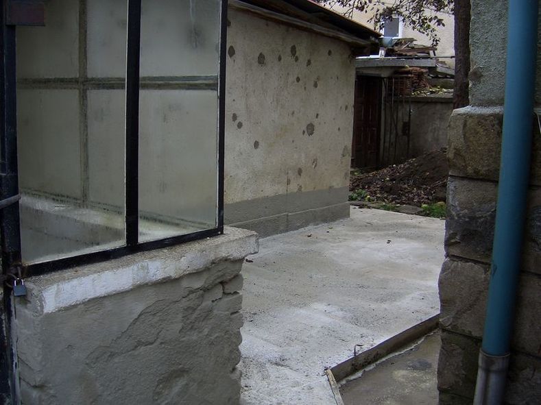

Тук му е мястото да покажа най после няколко снимки на направеното до тук по ремонта на бъдещата къща. Работих сам и с помощта на жената.
1. Хидро изолация на основите и дренаж по цялата дължина и отводняване
2.Направа на канализация с изводи за поемане водата от покривите на къщата и гаража през шахта
3. Бетониране на пътека около цялата сграда
4. Изливане на основи за предстоящо предверие на входа на къщата
5. Започнато бетониране на площадката пред входа. Не успях да я завърша поради влошаване на времето
този вход ще го затворя с тухли и ПВЦ от страната на сушилнята
на тази стена мисля да закача единия от климатиците
тук пък се оформи чудна площадка за помещение със стопански цели и външно тяло на климатик
пътеката покрай най дългата стена, на тази стена ще отворя два възможна големи прозореца за повече светлина
над тази площадка ще направя сушилня за пране на жената
piron45 - майстор
и още малко снимки
водосъбирателната шахта
основите за предверието и площадката пред нея
бетониран е и тротоара след дренажа, остана едно петно че ми свърши цимента за деня

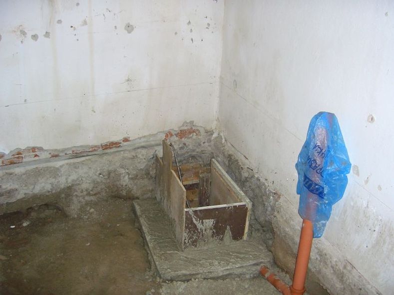

това ми е шахтата за водомера в кухнята, временно съм се прикачил са стария водопровод докато пусна новата инсталация с ПП
това предстои, стаите са на земя в момента. Трябва да ги изравня по ниво и да сложа топлоизолация и замазка

Някъде видях сайдинк , защо не караш отвън с него.
