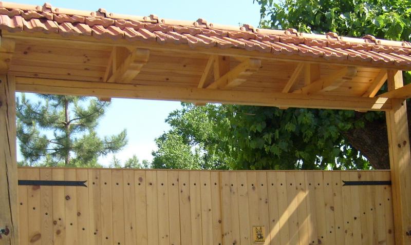

stokie - специалист
На нашия покрив ги киснахме с безир и чакахме добре да изсъхнат дъските, смятам да не се качвам на покрива 25 години.
