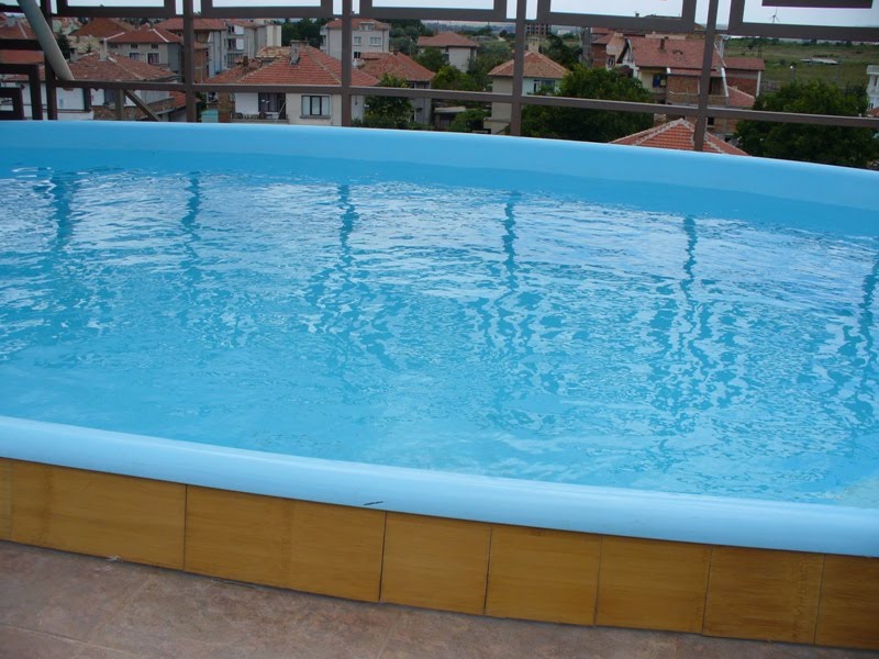

Както и да го погледнеш,плоския покрив ти е полезна площ минимум 8 месеца в годината,а ако си направиш и един басейн....
Георгиев - специалист
Не забравяй, че плоският покрив трябва да се сметне на натоварванията на които смяташ да го подлагаш. Вариант да направиш просто плосък покрив като покрив и после да решиш да правиш градина или басейн няма.
