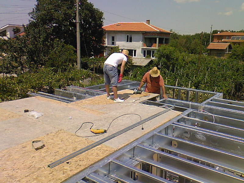

Продължавам да смятам че това което смяташ да правиш колега phoenix не си струва но ..... Един колега ми демонстрира (за зарибявка разбира се) на една къща покривна система изглеждаща като тази на втората ти снимка.Покривни термопанели почти като тези дето ти е посочил колегата torbalan да не казвам същите,върху Н образни греди .Отгоре снадките са облепени с полиуретан - черен,панелите са перфорирани за държачи и перфорациите обработени с полиуретан.На държачите (неръждаеми болтове всъщност) , отгоре е завита скара - подцинкована и върху нея - плочи като тротоарни - полимербетон.Изобщо не се поинтересувах от цената предполагам и теб няма да те грабне . Ако ти се връзва бюджета ще потърся снимки бях направил.

Например така;
Но може и с дървени греди.

точно така го мисля и аз, само че каква е поредноста на полаганите отгоре покрития, за да няма течове и проблеми :ka:
имам някаква идея, но доколко е правилна, това вече не знам.

....Мисля си да сложа от шперплата който се слага при леене на бетон, един такъв водоустойчив, после хидроизолация, след това да хвана фибран, върху него армирана замазка, след това пак хидроизолация и върху нея някаква тънка замазка и някакъв гранитогрес.
Това ми идва на акъла, от тук нататък, някой който е учил или има опит с това да каже дали съм на прав път и ако не да каже как се прави. Не искам да стане както в офиса ми... ново стрителство и на 3-тата година след акт 16 да падне мазилката в стаята.

Греди,отгоре водоустойчиви плоскости/ОСБ или шпертплат/,хидроизолация/лепена/,фибран,армирана замазка,мазана хидроизолация на циментова основа,гранитогрес.
Другата възможност е в същия ред без фибран.
Топлоизолацията я решаваш отдолу,при направата на тавана.
