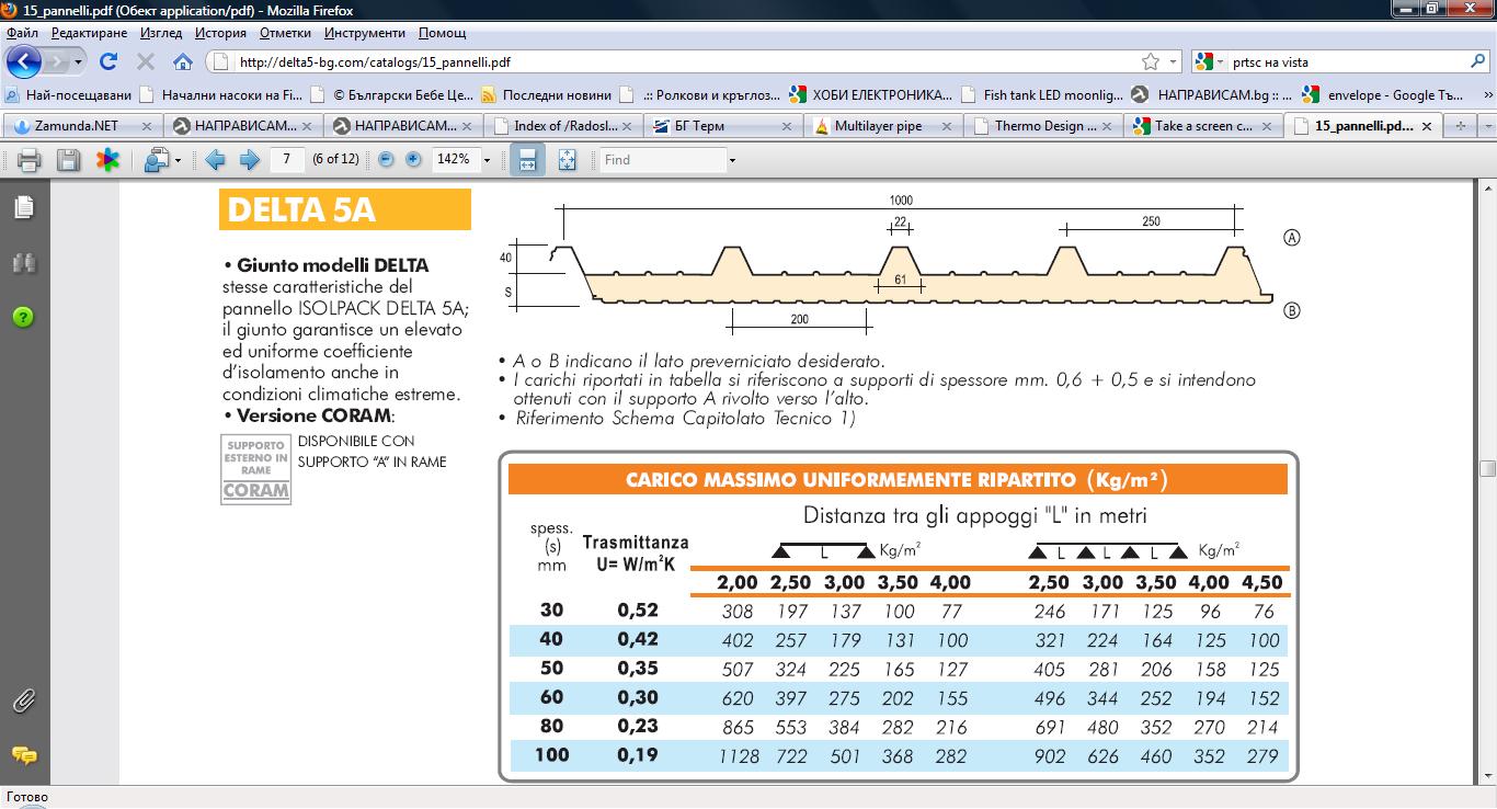

Колега относно дебелините за сравнение говорим само с полиуретан
хладилна камера
80-100мм - 0 -5 градуса
100-140мм -5 0 градуса
140-200мм в зависимост
агрегатите -5 до -35 за
шоково замръзяване като от 140мм включително сглобката е съвсем различна
за да се осигури непрекъснат термомост
Покривни панели до 100мм а стени до 200,
а за ватата като шумоизолация по се постига с голяма плътност на кубик и
перфорация от страната на шума за да може да го поглъща като в повечето случай
надали ще се постине повече от 35 децибела намаление на шума
П.С. Предлагаш на човека да трепе мухата с чук

iva6ki - специалист
Ето ти една примерна таблица като коеф. е за топлопреминаване на кв. м
за съжаление това което си поснал неможах да отворя
П.С. Дадения коефициент не ламбда
П.С. Аз знам за Наредба номер7
http://www.eneffect.bg/ee-infocenters/L ... e-2009.pdf
от 6стр нататък поне от това което видях нещата са така както ги казвам нека другите да преценят

Мерси колега,
Излиза че съм се изхвърлил с тези 200мм, ако става дума за полиуретан, че италианския не ми силата.
При Ламбда=0,025 както го дават на много места за полиуретана, малко завишени излизат числата от картинката (повече в големите дебелини), но от 80мм нагоре ВЛИЗАТ В НОРМИТЕ (доколкото го сметнах). Възможно е разликата да идва от тези оребрения, които си отиват към 10% от площта - не си играх толкова. :prost:
При вата и др. (в панела) сигурно ще са нужни по-големи дебелини.
Ти от БГ ли пишеш - отваря се линка - сваля doc файл с Наредба №7. Там малко объркано е написано, но общо взето за покрив дават U=0,28-0,30 (от 2009г. насам).
noiseless,
Пропуснах одеве. По принцип, в нормалните приложени не се препоръчва ватата да се опакова от двете страни с паронепропусклив материал. Обикновено нагоре я оставят да "диша" към вентилационна междина. В случая може да е все тая, защото отгоре панелът е паронепропусклив. Аз лично бих предпочел Фибран в тази ситуация. Струва ми се по-сигурно.
Виж и корекцията, която ми направи Ивашки - като топлоизолация, се оказва, че с 80-100мм читав панел, ще влезеш в нормите и без допълнителна ТИ. За шума не съм много в час.
