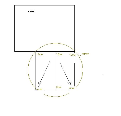

В тази част стана не както ми се искаше. Има едно било по средата и към двете страни се оттича, все едно двускатен покрив . Също и наклон от къщата навън.
Дебелини
като се почне от минимум 4см и се сложи 1.5-2% наклон, в най-високата част стана 15-17 см.
Трябваше да го направя с полистиролбетон, но за следващата къща ще зная, хем по-леко, хем изолира.

radius написа:Може ли някой да ми каже приблизителна цена на железобетонна плоча 50 кв. м. , 12 см дебела. Това е 6 кубика обем, но колко е като материални, труд и др., не мога да открия по разни теми.За 12см. плоча ти трябва ст. бет. греда, която разполвява помещението (със или без средна колона под нея). Иначе при тези над 6м. плочата ще трябва да е мин. 18см., иначе ще провисне. Слагай HEA греда и пей сърце.

На мен ми допада варианта на "Teto..". Но ако имаш хол на втория етаж, който е с излаз към гаража хоризонталната плоча е по-функционална. Може да се изгради като една градинска тераса - с насаждения и всичките мурафети.
