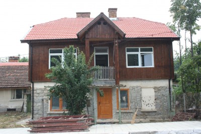

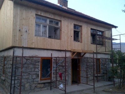

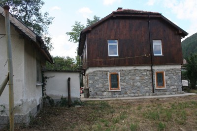

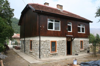

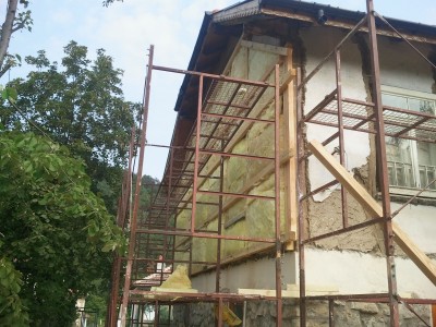

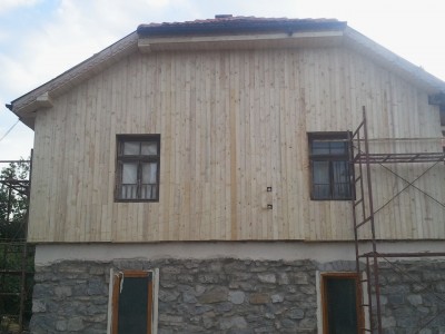

Да не ставам досаден с мойте мнения, но пак ще се включа.

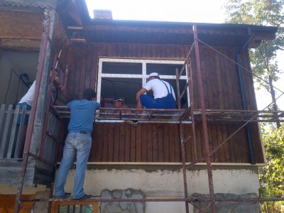

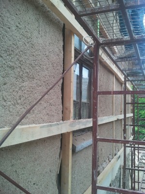

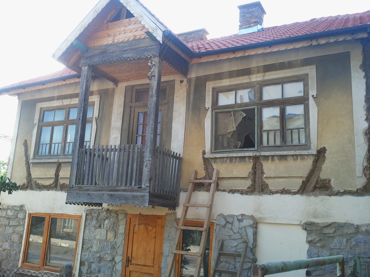

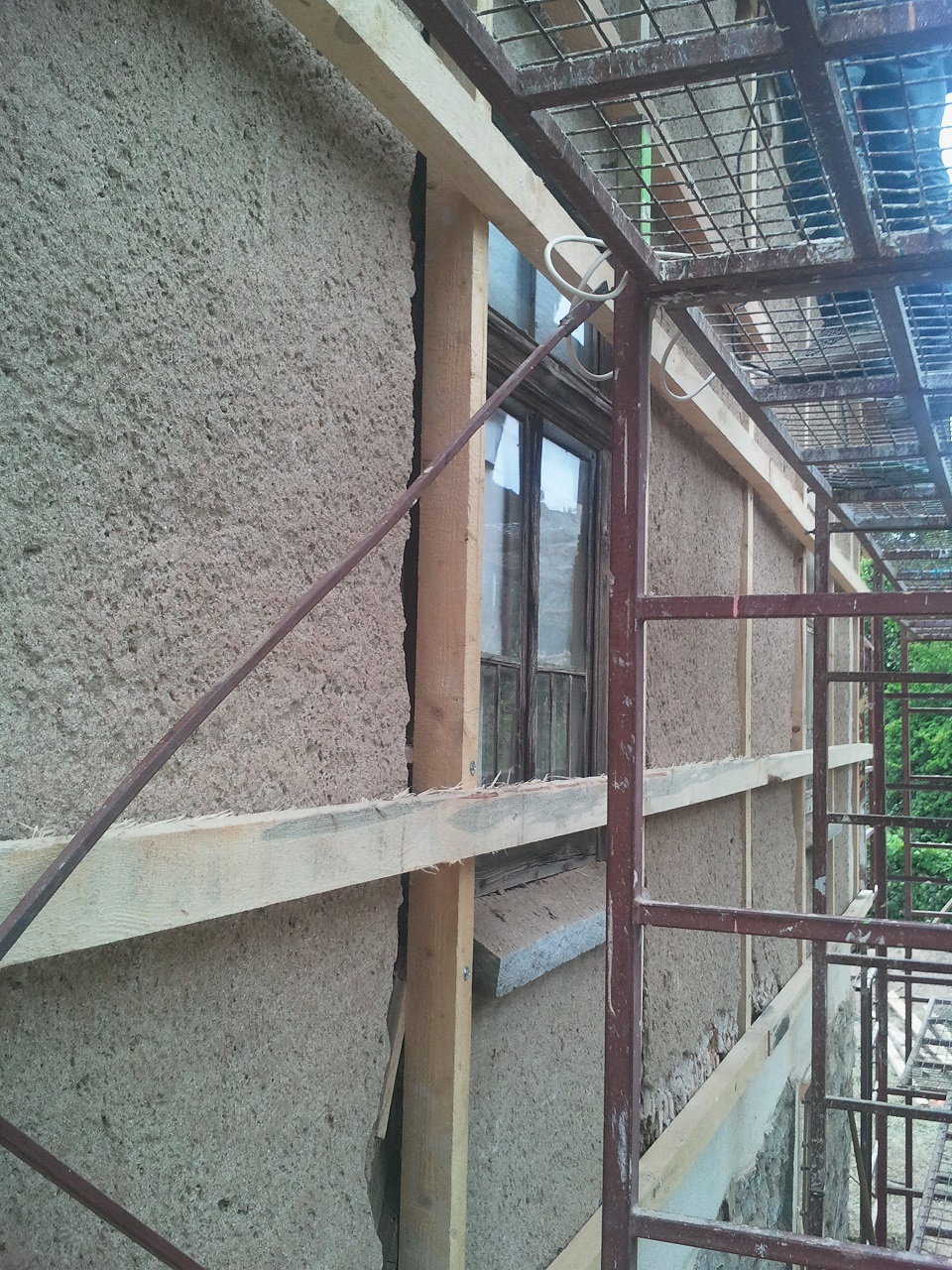

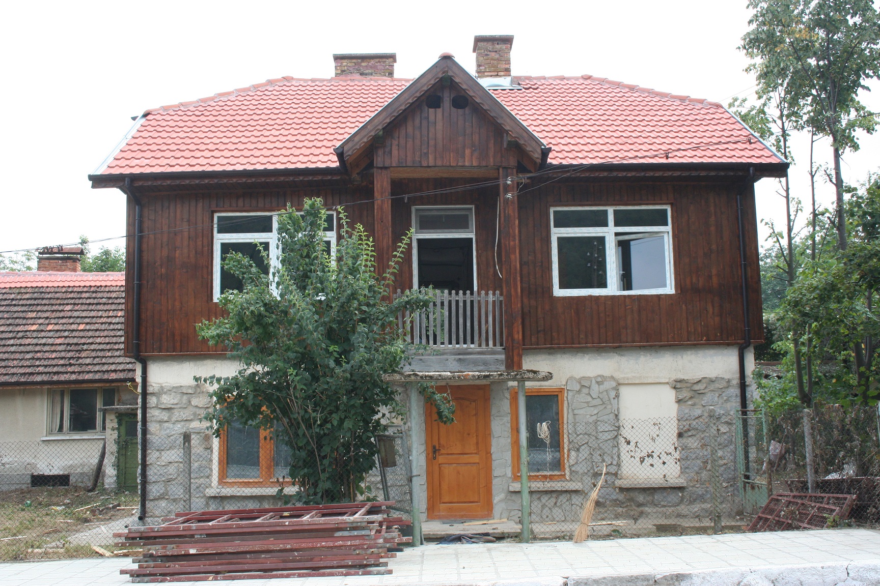

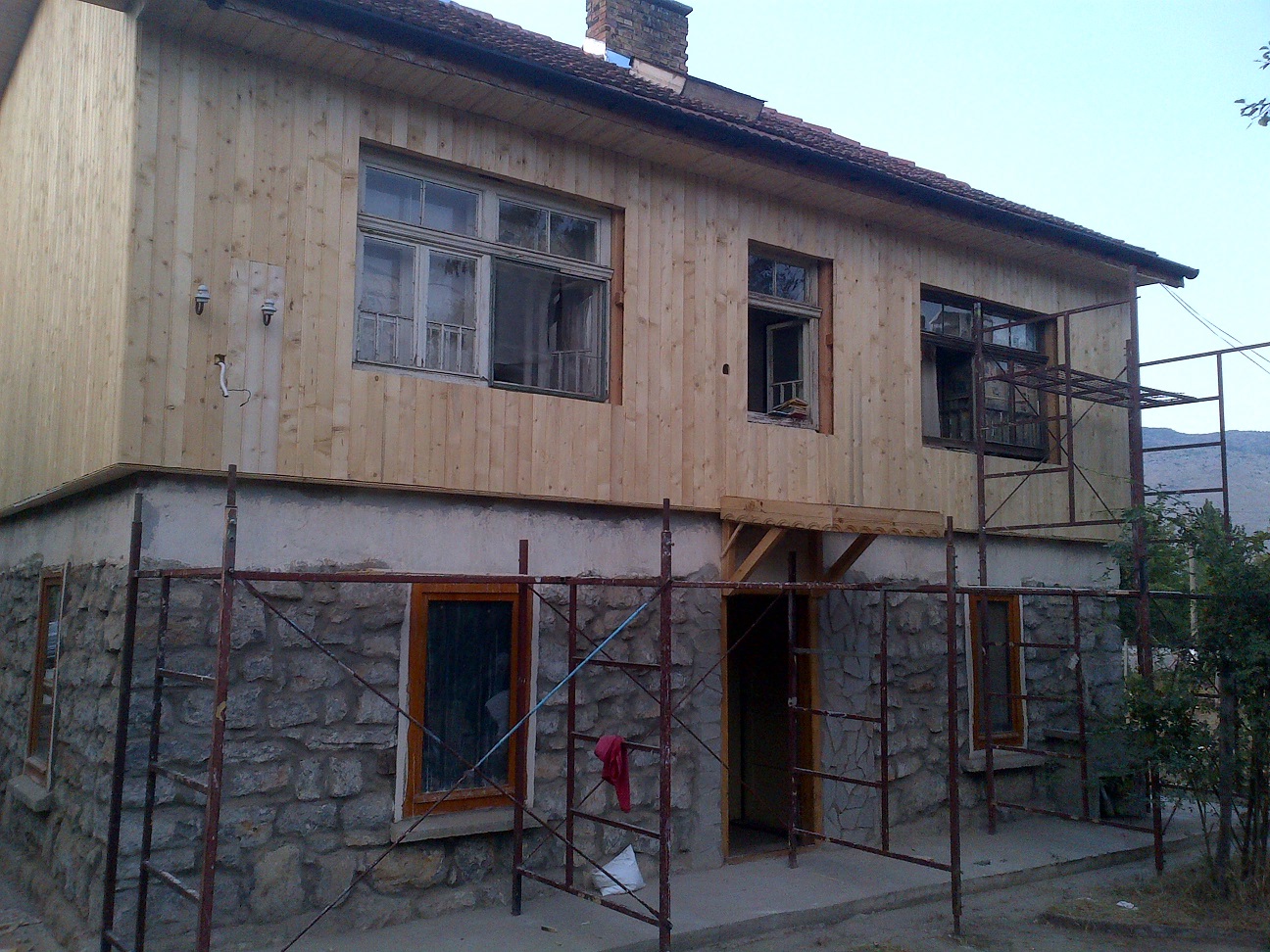

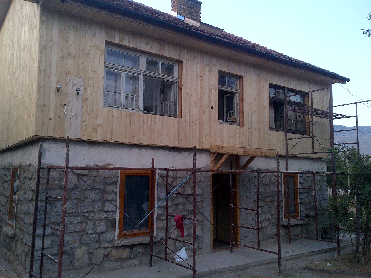

Това което си видял от гредореда който се е показал, не е нещо ненормално. Напразно си се поуплашил. Могло е да се запълни с челни дъсчици и отзад пълнеж, или с камъни, които да се виждат. Но като и да е, това е отминал етап.

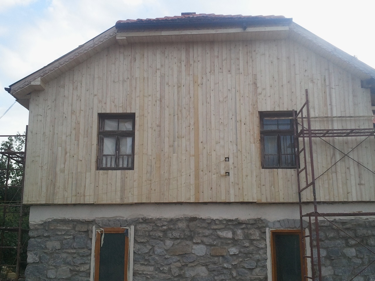

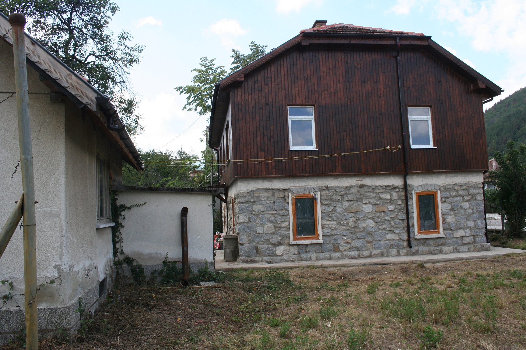

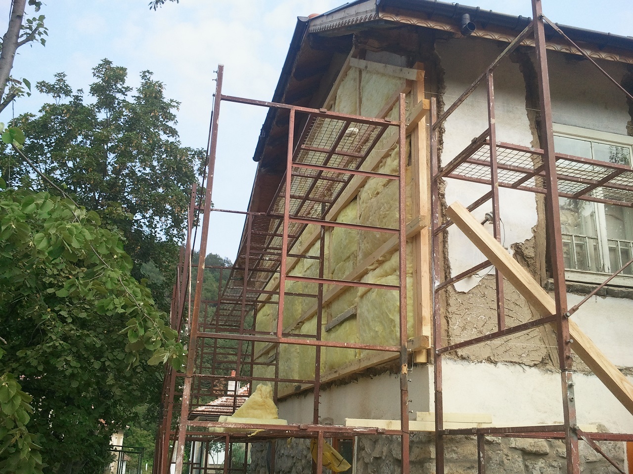

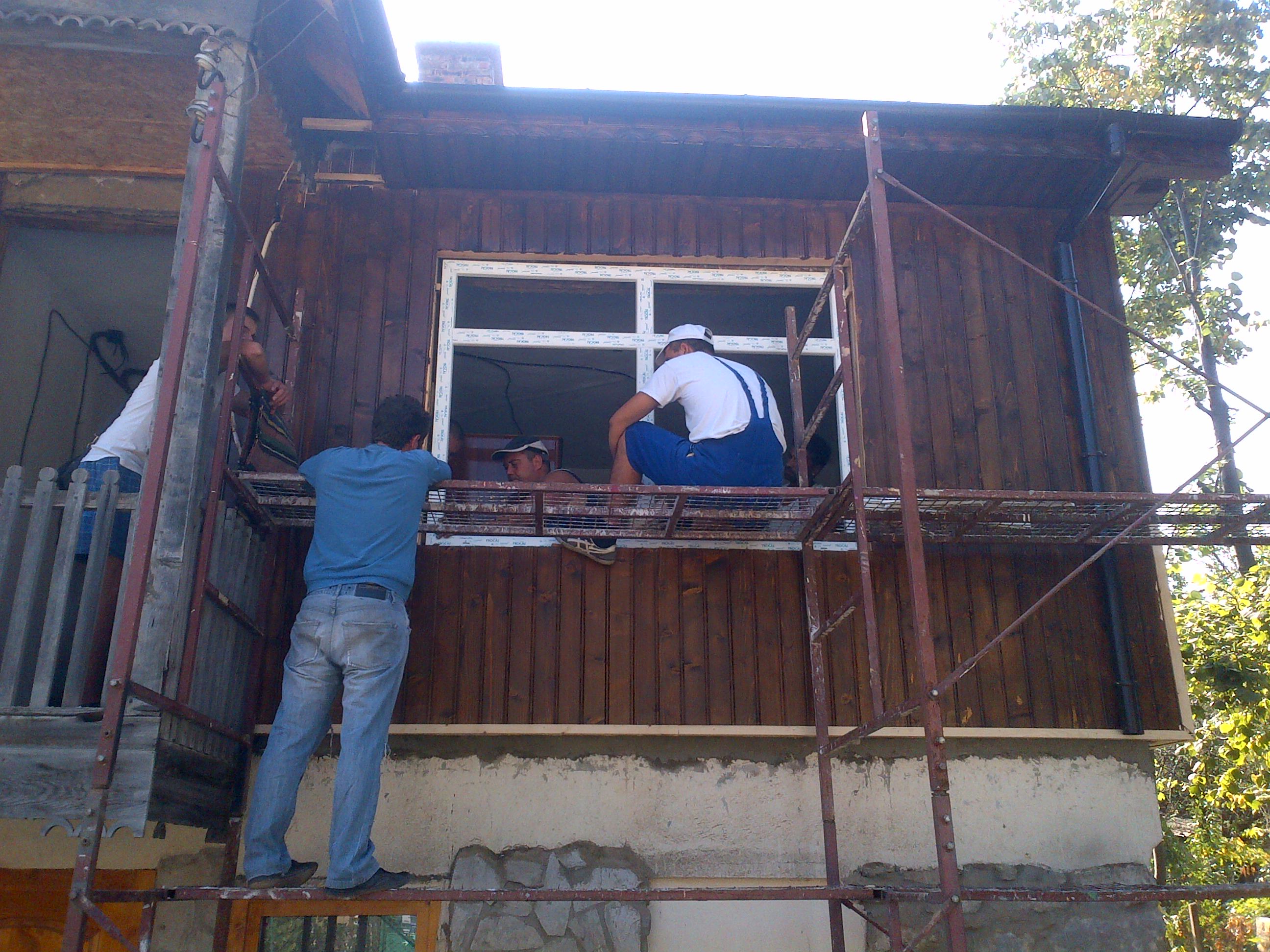

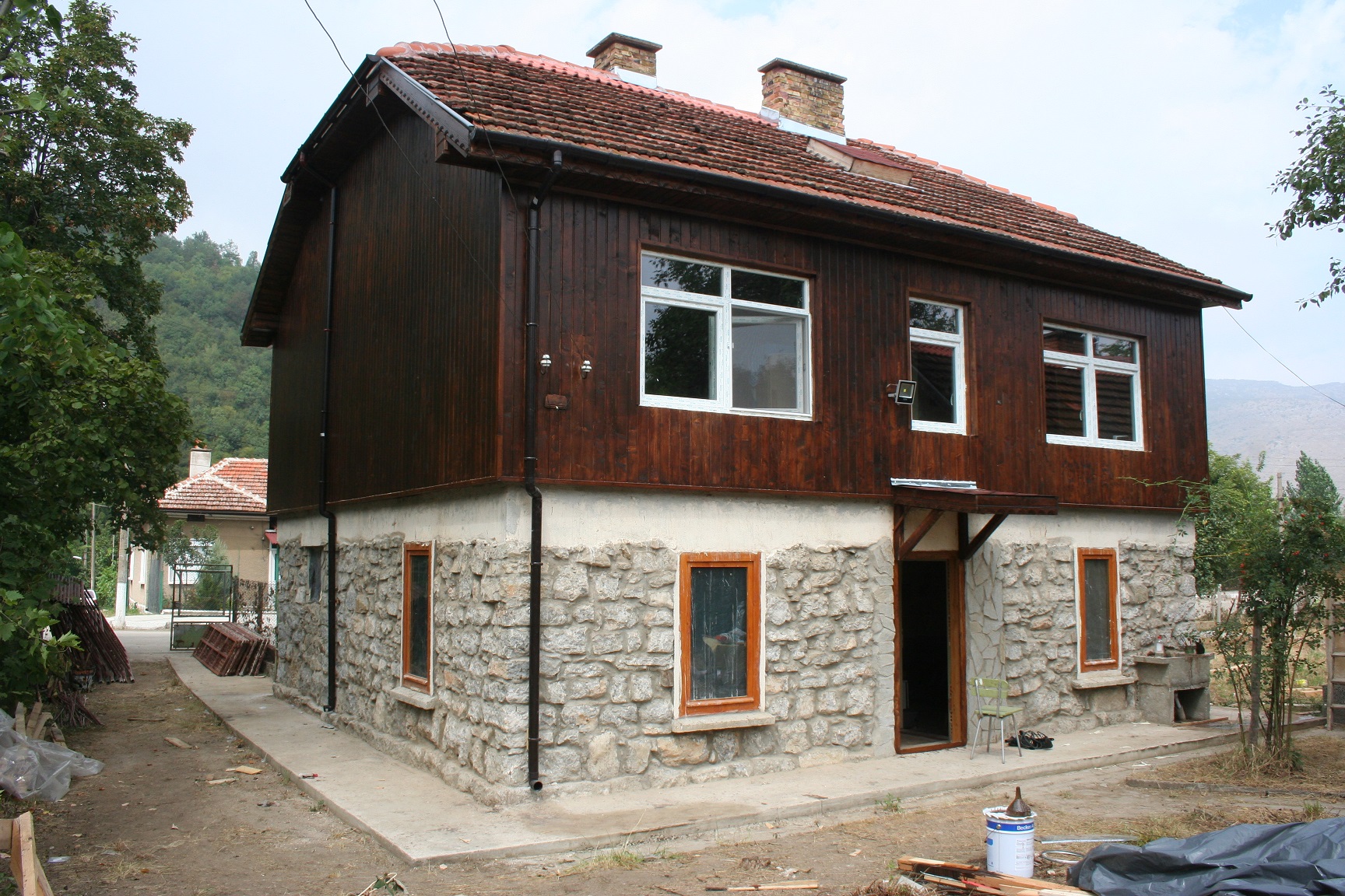

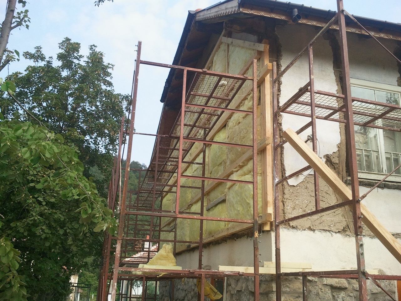

Хубаво си решил да облечеш с дърво. Само бих те посъветвал да се откажеш от вагонната шарка. Тя не е характерна за нашите къщи. Пак си направи глъб-зъб, но дъските остави гладки. Дори ако се разминават и малко по дебелина, още по-добре, защото вида ще е по автентичен. Това навремето се е правило от цепено дърво, но сега едва ли ще го цепиш.
Ако имаш възможност, мини материала през автоклав. Това е най-сигурната импрегнация в дълбочина. Шарките и фризовете по дървото ги остави за интериора. Тавани, первази и т.н.
