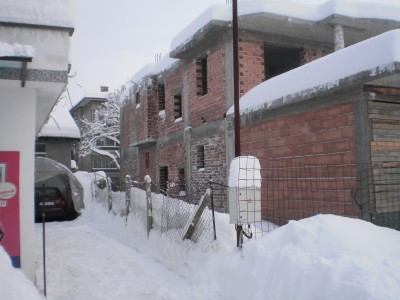

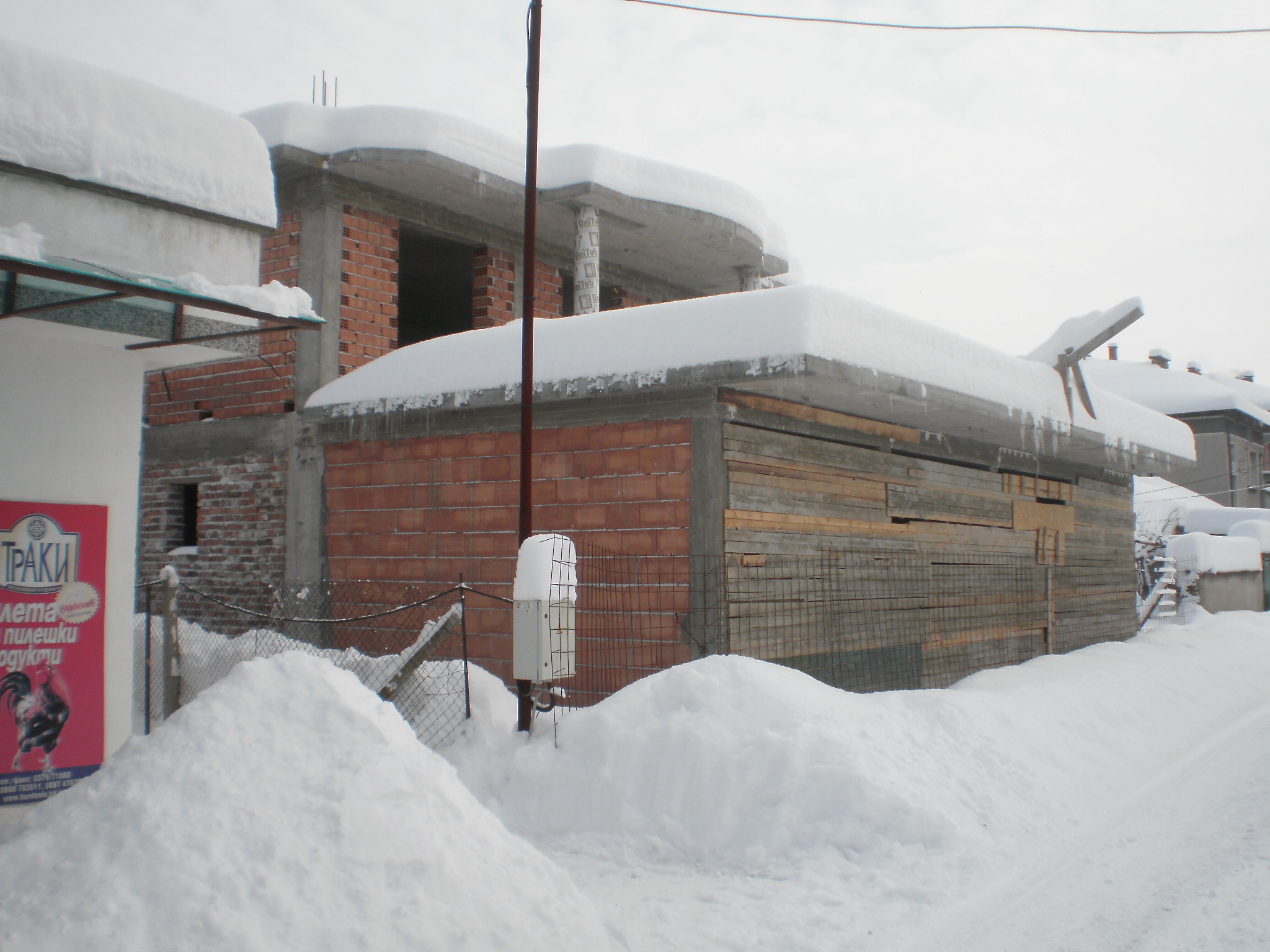

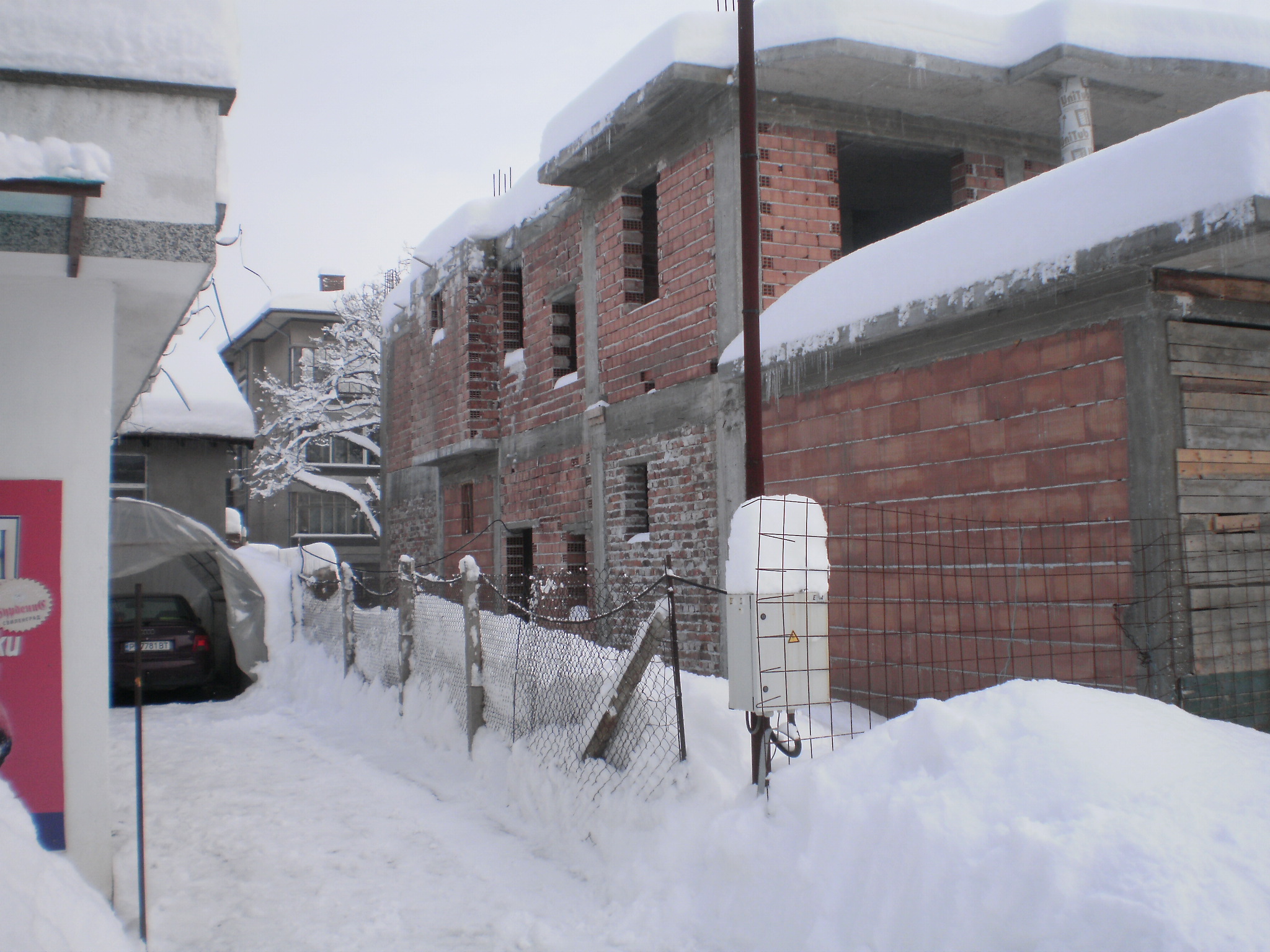

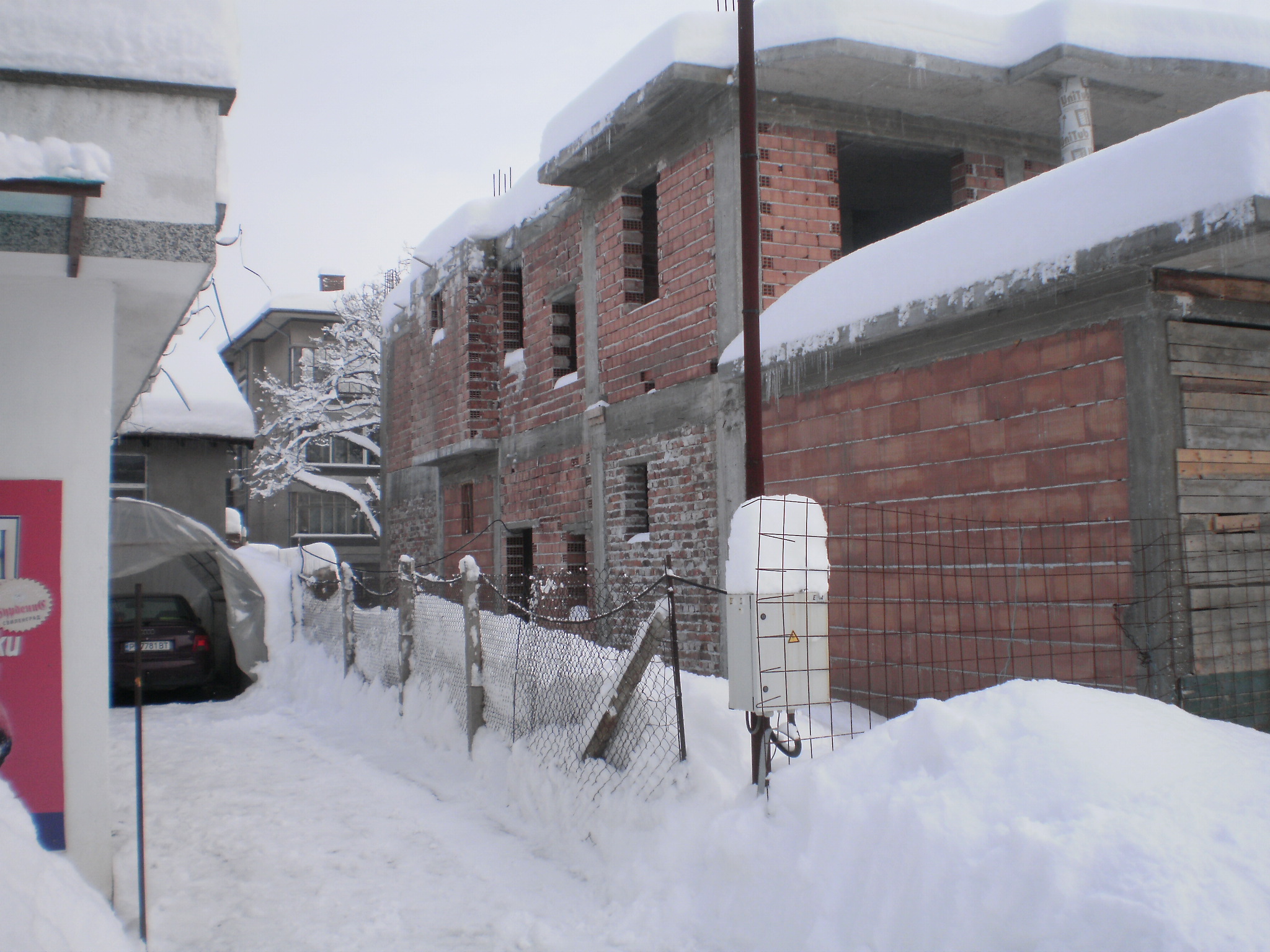

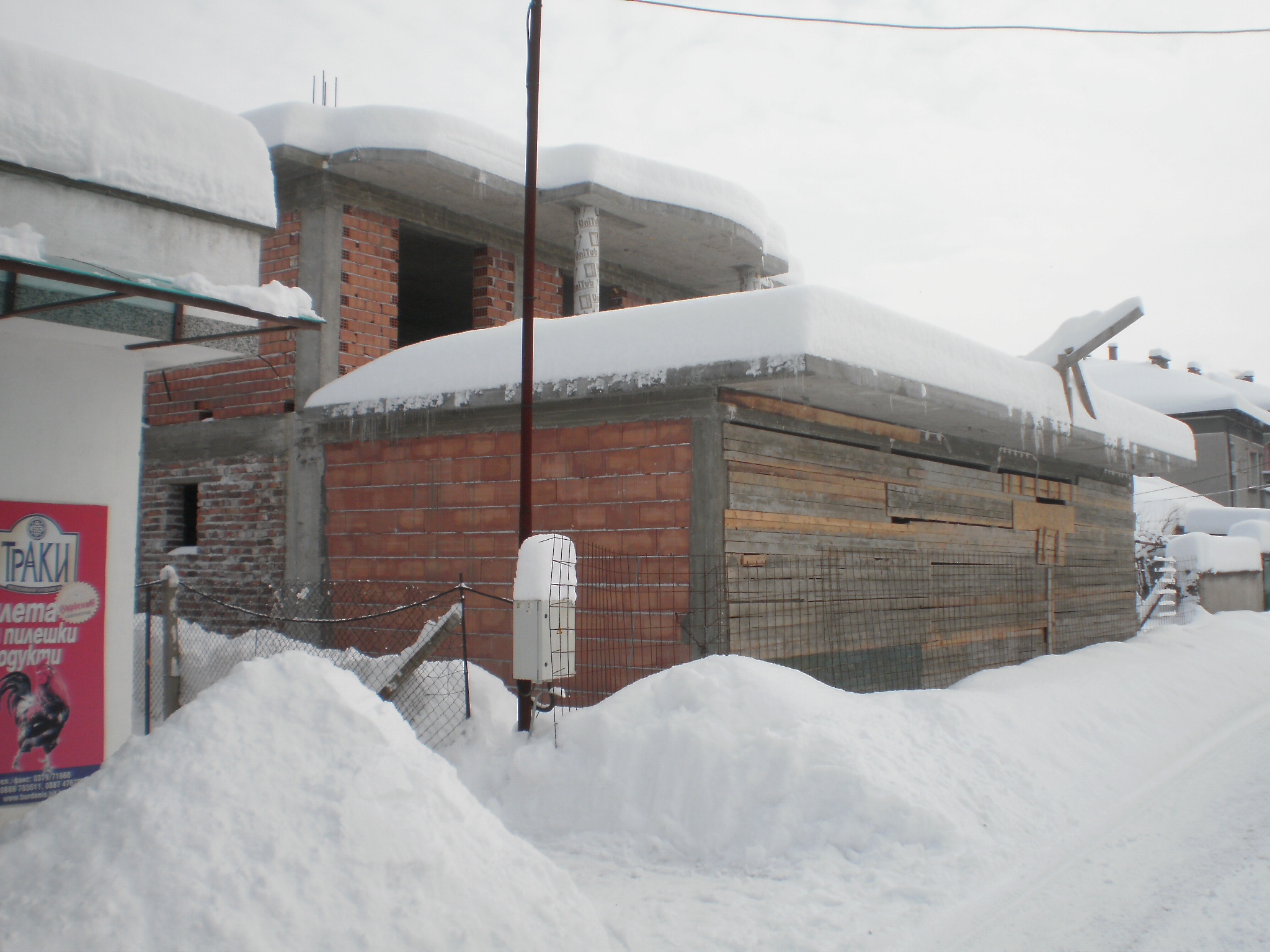

Ориентировка за онези които смятат да предприемат строеж това до тук ми коства 70000лв материали,труд,проект,разрешително.
70кв мазе
200кв 1-ви етаж
170кв 2-ри етаж
грубо материали
20 тона желязо х 1.17лв тон + транспорт = 24000лв
около 200 кубика бетон Б25 х 92лв кубик с превоза и бетонпомпите = 18400лв
труд майстори около 25лв квадрат полоча 11000лв
план архитектурен 6500лв
кофражни дъски 5кубика 950лв
греди 10х10х4м 5кубика 1050лв
Сам си движех нещата,сам уговарях центе за материалите и качеството.
това бяха центе за 2011. за 2012 не зная как ще са.
