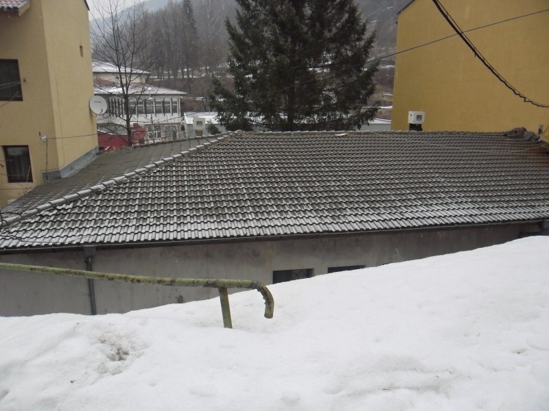

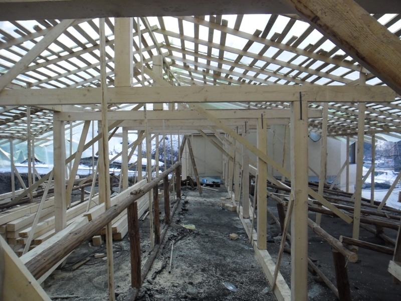

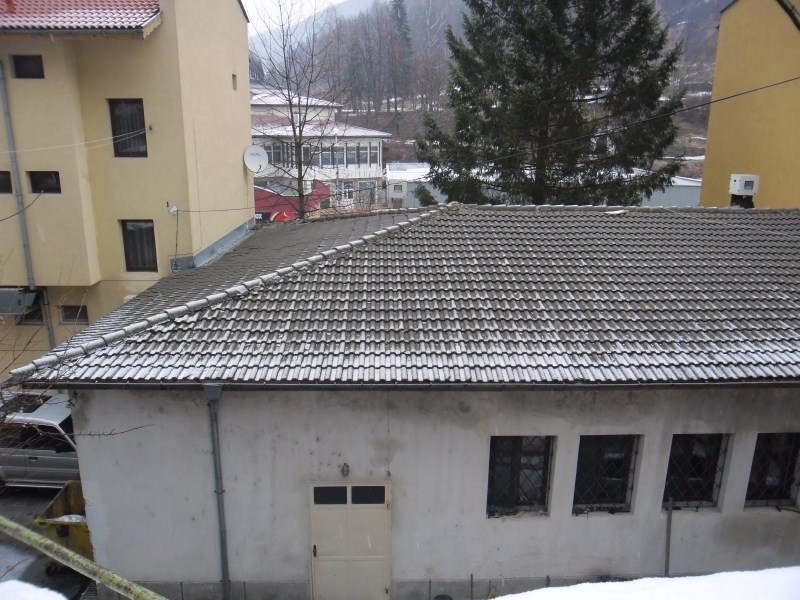

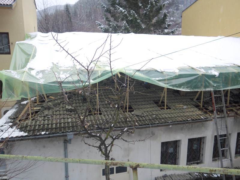

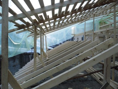

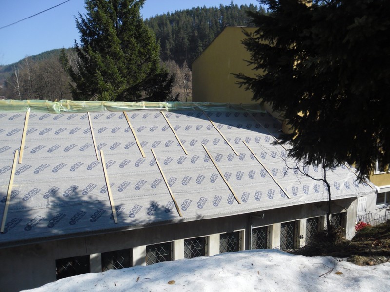

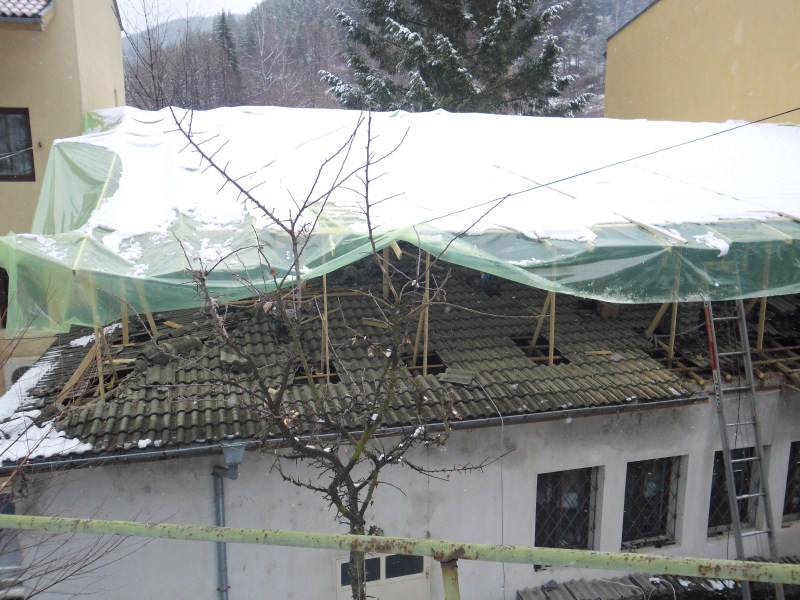

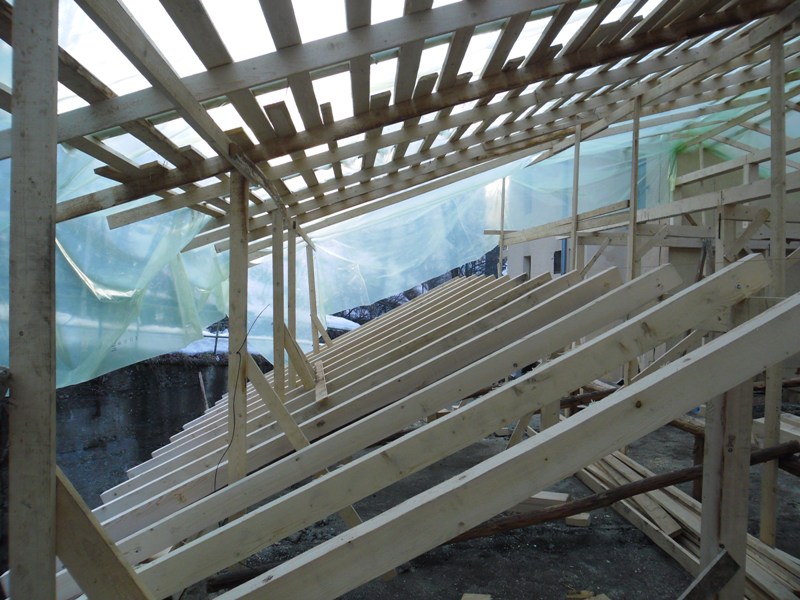

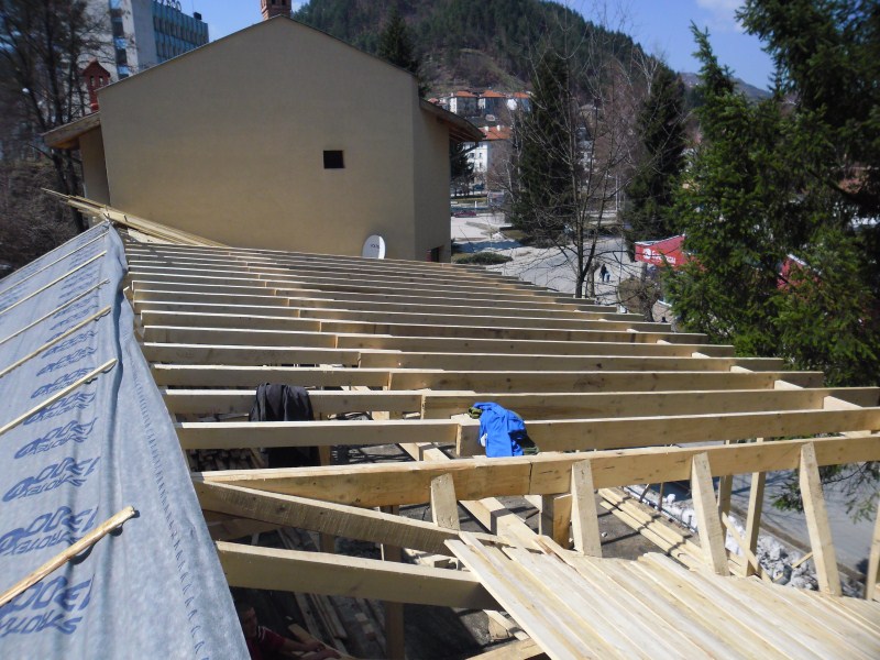

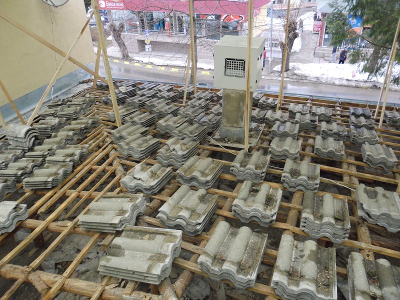

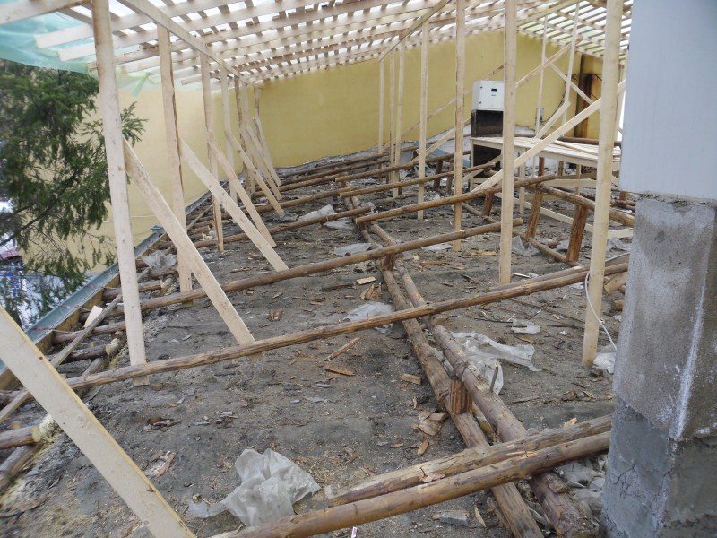

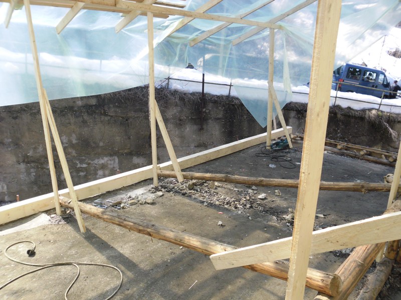

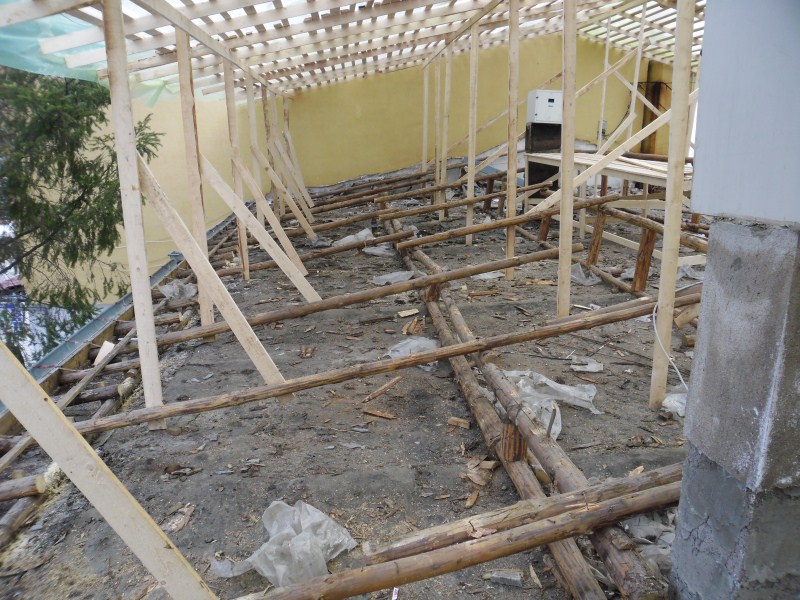

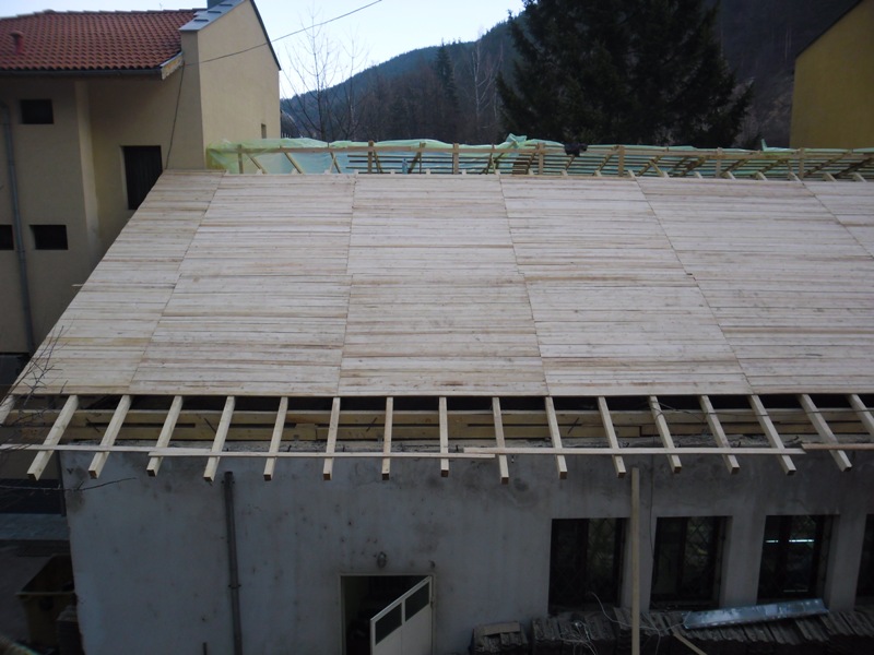

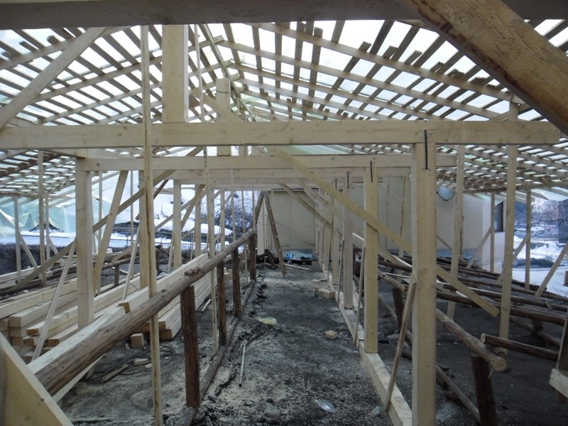

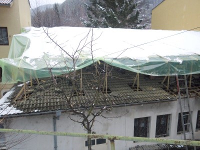

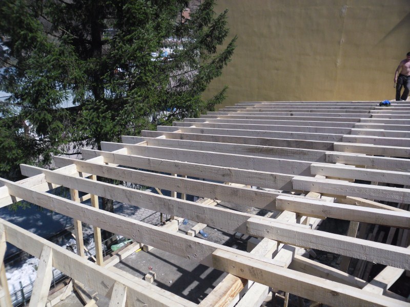

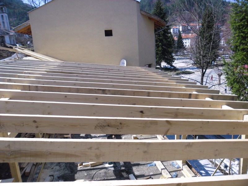

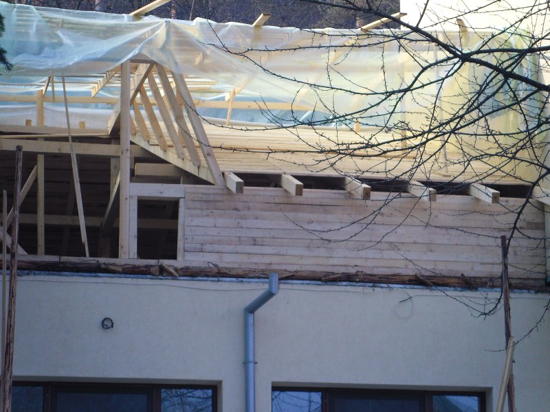

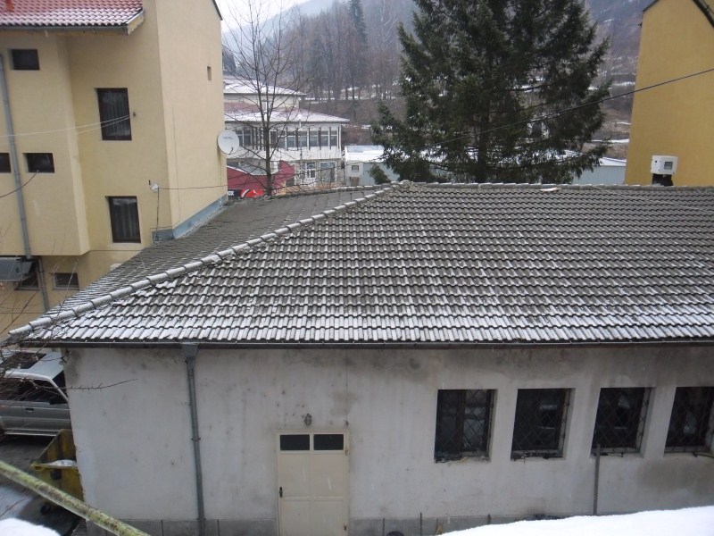

Вадим Владимиров - специалист
Аз направо ще ти покажа процеса. Дори, как можеш да си предпазиш къщата от валежи по време на строителството.
Всички снимки до момента са на http://roofbg.com/page/144
Не се притеснявайте да питате, каквото ви интересува.

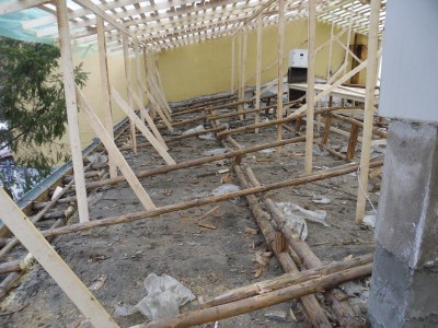

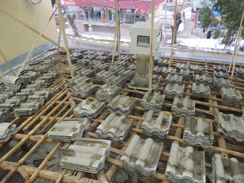

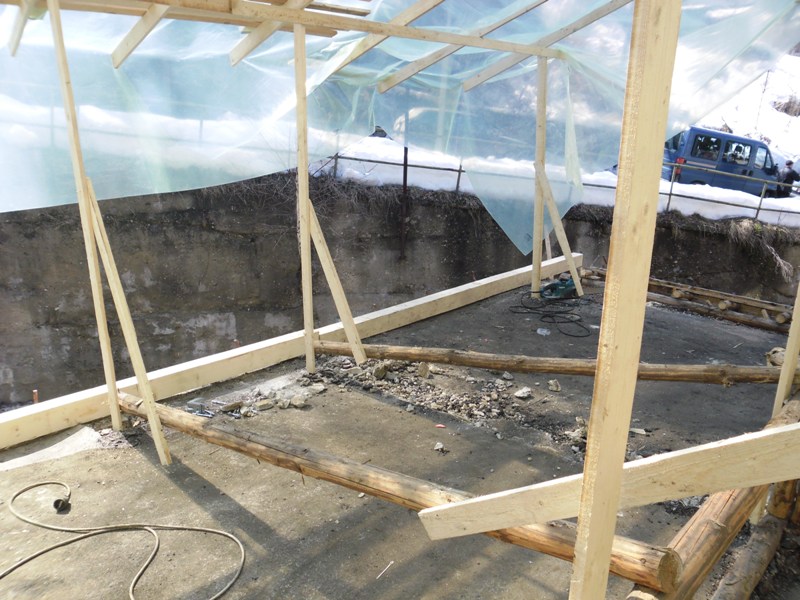

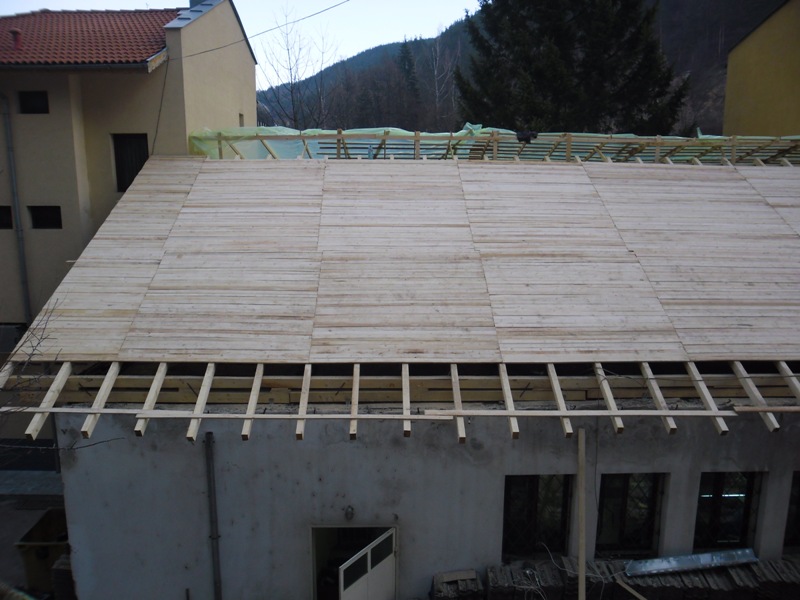

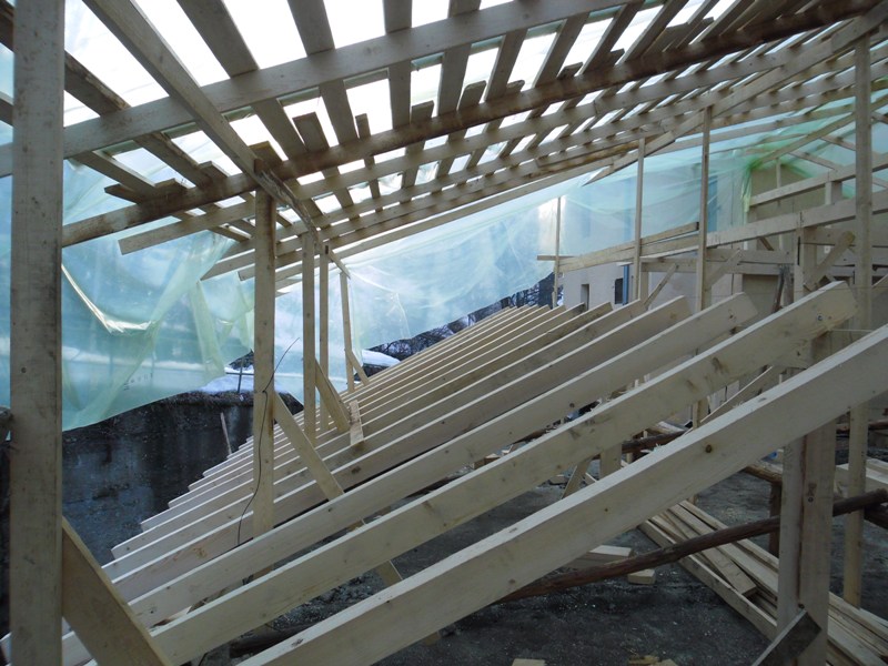

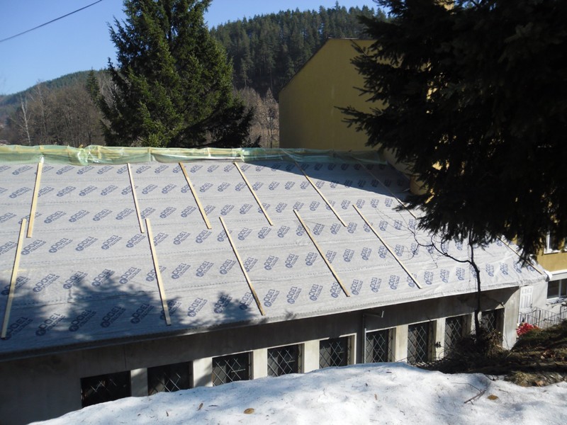

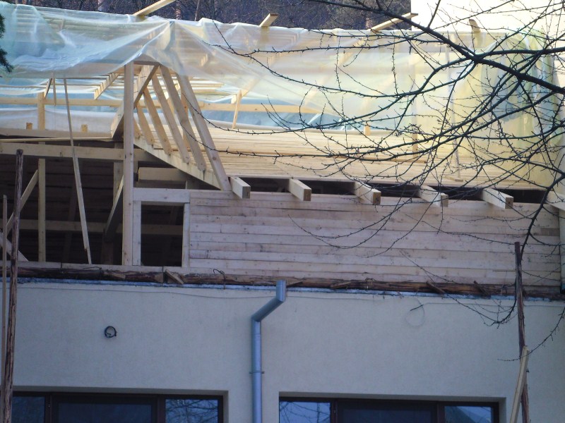

Малко нови снимки.
Tsilkov - майстор
Не знам за покрива ,ама тая дъсчена обшивка бих си я лепнал така както е(без допълнителни обработки) за таван и не ми трябват никви гипсокартони,шпакловки..........Да не говорим ,че и за фасада става :)

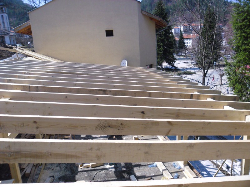

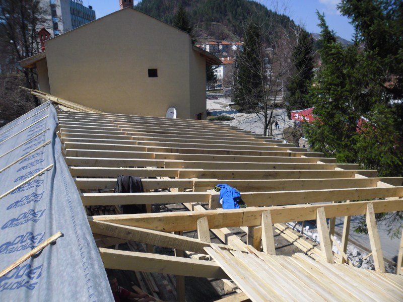

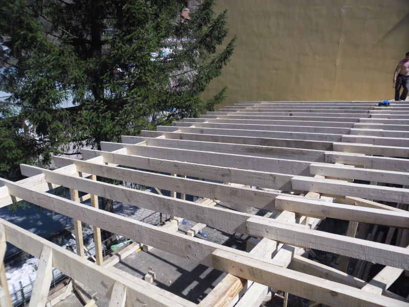

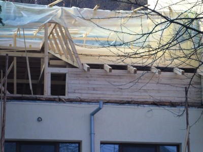

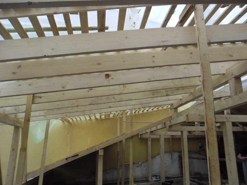

Още малко снимки.
