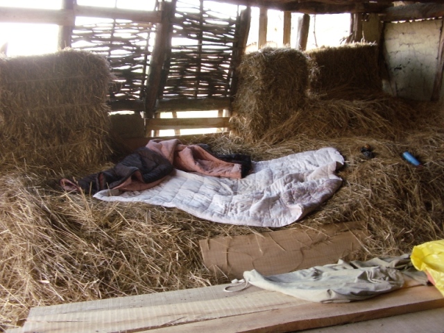

С каруца е абсурд, селото е на наклонен терн съответно улиците също. Бунището пък е на съседния баир, пак наклон. За 100 курса ще умре коня. :sm: Или трябва да ги прави 100дни. Както казах, двора е тесен за маневра на камион или голямо прикачно ремарке, отпада. Става със самоходно шаси, ама по10 лв. на курс къде отиваме? Много го мислих, повярвайте. Истински късмет беше, че това ремарке стоеше неизползвано у един комшия, и той го даде. Купих му лапа, преправих теглича, обух го в Георги Димитрвки, ония старите 6-слойни, и започнах. Ремаркето се троши няколко пъти, но няма отстъпване. Витарата на бавни и двойно, за да се щади трансмисията и газ. Тя е 1.6-моно, на газ. Гори 10 на път. Така че едно отиване и връщане до село ми е 15-16лв. Записвам си всички разходи по проекта, но разхода за гориво и храна, не. Ако я нямаше къщата, нали пак щях да се храня и да си карам колата?
А кой е казал че няма къде да се спи? При всички огледи, обръщах внимание и на плевните.
Ще кажете че е много екстремно, ама като си се захванал, даяниш. А и не е чак толкова лошо..

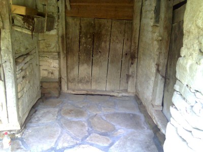

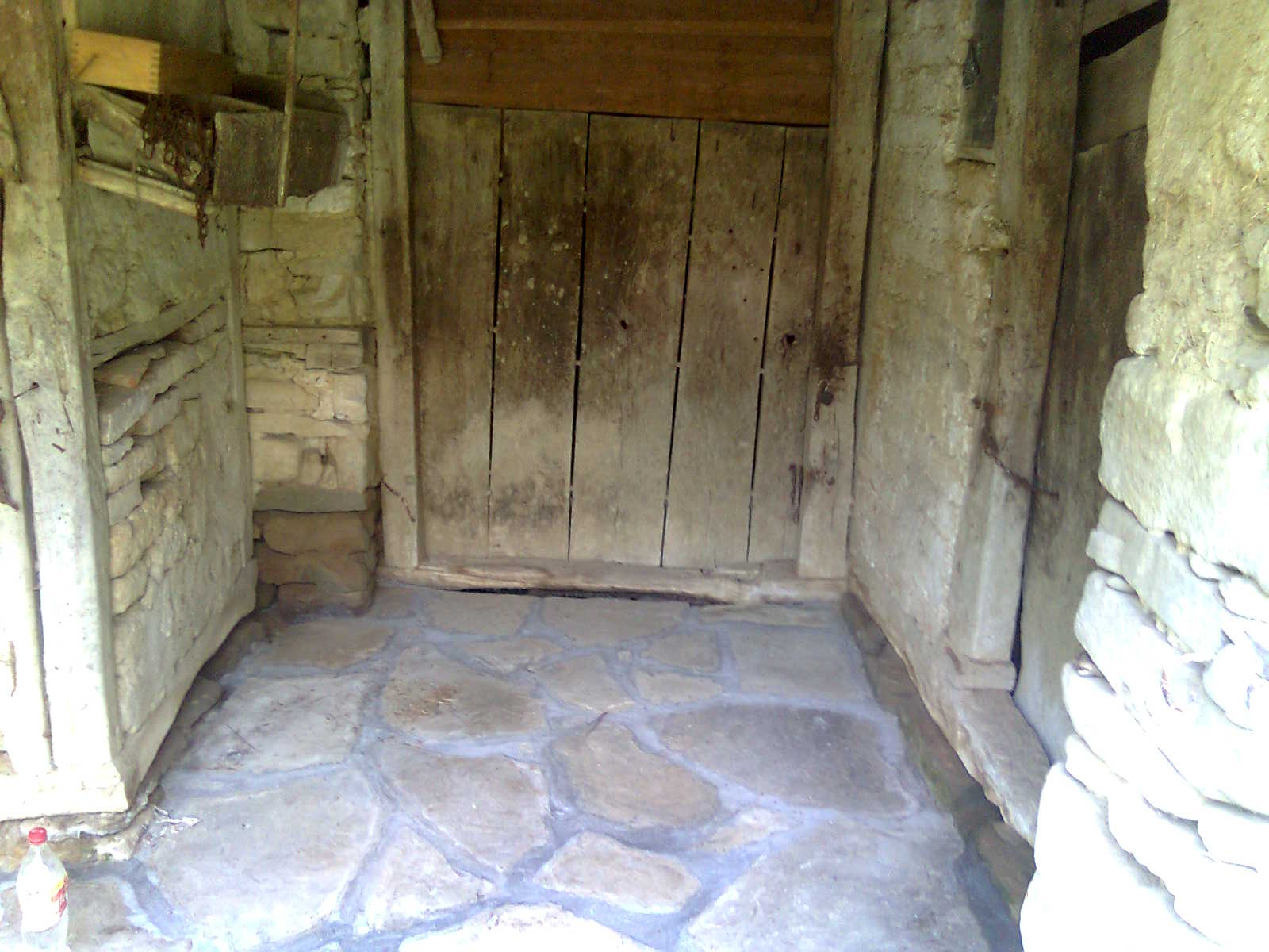

Аз също съм за ивични основи, каменни зидове и под от фугирани плочи, нещо като на снимката. Отгоре според възможностите си избираш дали да е стоманобетонна плоча или гредоред. За стените на жилищния етаж също омаш опции, но ако имаш останали читави материали - използвай тях. За покрива тикли или турски керемиди. За отоплението...аз се замислям за камина с въздушна риза. Все още това е малко в бъдещето и сега само разучавам как стоят нещата там, но като цяло ми се струва доста примамливо...
П.П. Някое от помещенията на приземния етаж може да го обособиш като механа- при мен в северната маза това лято в най-големите жеги 40* и нагоре не можа да качи повече от 25*. В една битова обстановка, релакса ще е на макс :)

С каката за сега ходим тук. Има къща в Еленските махали, но е орташка собственост и не може да си разполагаме с нея както ни се иска. Освен това 250км. в едната посока са си път. Не става да ходиш когато ти скимне. За това се и решихме на сегашния вариант. Само че в плевнята се качва по преносима сълба и като си на зор посред нощ се слиза трудно :)

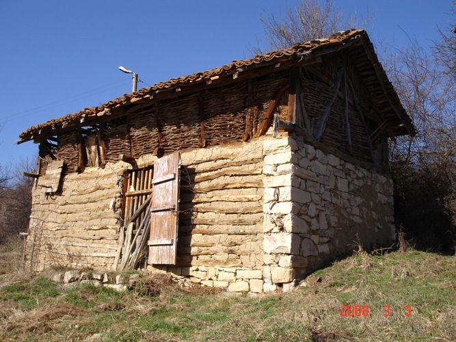

Ивичните основи и плочата остават отдолу и няма да се виждат въобще,но ще е здраво.Ако кара по старата технология,може в последствие да поддаде някъде.За нея се изисква майсторлък,който съвременните хора го нямат и няма от къде да го получат-просто няма живи такива.Аз съм виждал примерно покривни конструкции,със снадени греди само чрез дялане,от вид дърво,който изтъпява резачката моментално,без никакъв пирон,планки или скоби,на по сто години,които съвременни "майстори" гледат учудено и викат-"това не мога да го направя и за себе си".
Една снимка от селото на жената-постройка на около 100 години.Загледайте каменния зид-

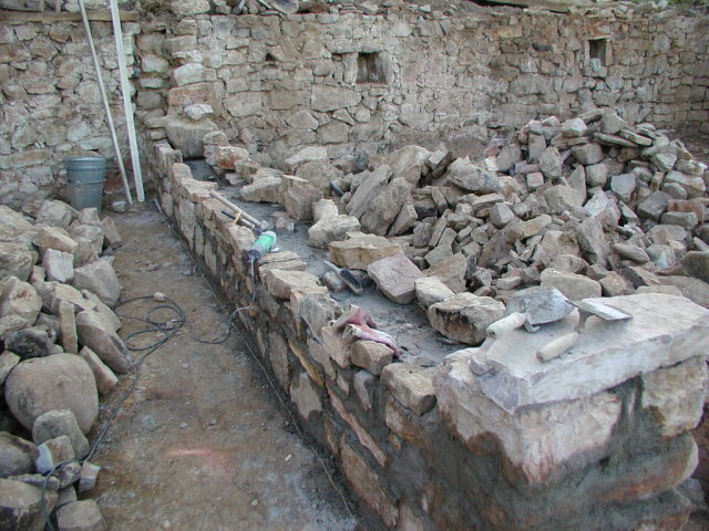

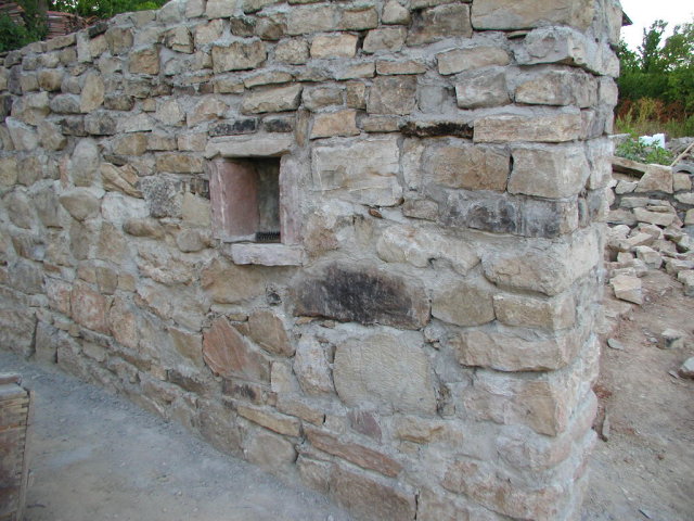

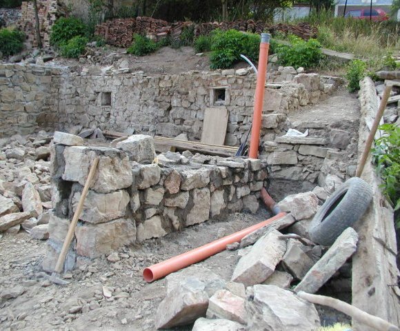

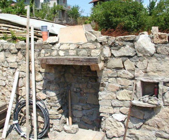

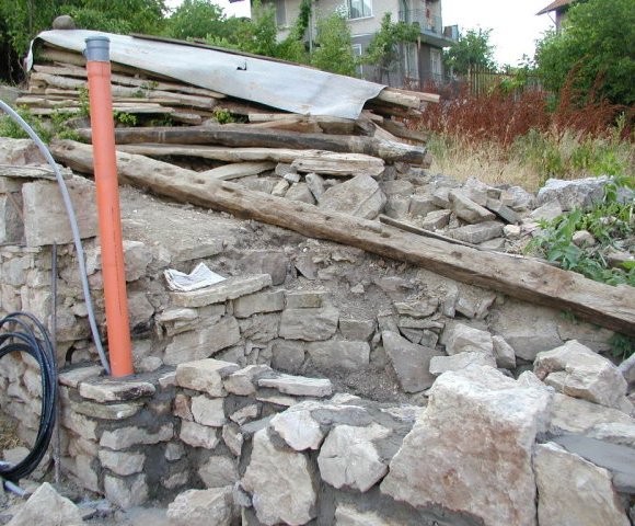

Лошото е друго. Нистина майсторите на старите технологии са на изчезване. Но и мисленето на хората се променя. Да вземем например каменните зидове. Всички местни в селото до които се допитах, ми даваха съвет или да бутна стария зид и да го направя от бутобетон, или да мажа стария отгоре дебело с циментов разтвор. Никой дори не си и помисляше за зидане.
В същото време все по-малко суха зидария се прави. Сигурно за цяла България са останали няколко бригади. Същото е и за покривите с тилкли. и т.н.
Та, както стана ясно, предстоеше ми занимание с мойте зидове. Рових, гледах питах. Понаучих това-онова. Реших да зидам с циментов разтвор. Свалях старото поетапно, за да не се задръствам с камъни. В основата полагах бетонов пояс под зида. Почвата се оказа някаква жълта, много сбита, с камъни. Дори от дясната страна се оказа скала. Желязо не съм ползвал. Хубавите камъни с лице, се полагаха по страните на зида. Получава се нещо като корито. Вътре се наблъскват калпавите камъни - конските глави :). И така ред по ред, като изчаквах леко да стегне долния. В десния зид вградих водопроводната и канализационната тръби. След дълго умуване реших все пак да направя и едно огнище за всеки случай. Един ден кой знае за каво ще се ползва приземния етаж. Нека има. От горе каменните зидове завърших с бетонен пояс. Задния зид, който фактически е вкопан в ската и е един вид терасиране, го изолирах от влагата с винил.
В общи линии това е. Работата е много тежка и не случайно е скъпо платена. Ако се захващате, не е зле предварително да си сортирате камъните. Като е много важно да си отделите камъните с прави ъгли, които ще оформят фронтовете(челта на двете стени, ако зида ви е П-образен.
