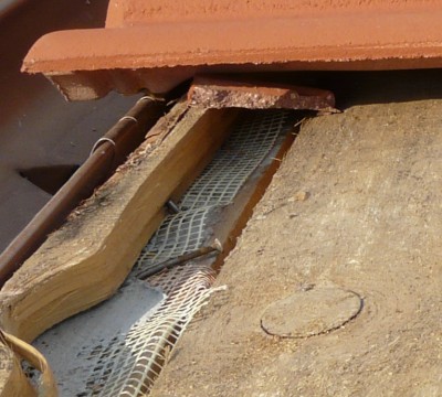

Тани написа:Защо е нужно да вдигаш и вкарваш мембраната в улука? Мембраната е да отвежда евентуални течове и спира прах, там не се предвижда да ‘тече’ вода. Просто викнете тенекеджия да постави ламаринени поли върху горните напречни летви, които да улавят подлизването от керемидите, което предплагам е доста с тоя малък наклон. пример
Отворен остава въпроса за долната част на фолиото - как да го вкарам в улуците без да се налага да ги свалям тяхЕдинственото което ми идва на ум е да прережа внимателно летвите и да изкарам част от фолиото, което да застъпи ново фолио, което пък да влиза в улука. Проблема е , че най-вероятно ще се образува джоб, когато водата натежи върху фолиото. Какво да подложа под фолиото за да си останат дъските за които са захванати улуците? Дали вместо фолио, което влиза в улуците да не ползвам направо ламарина (надолучна пола)?

Защото в неговия случай мембраната не стига до края на стената поне и така евентуалните течове през керемидите ще отиват направо между топлоизолацията и стената ...А и има възможност да се вкара направо в улуците .Полите , които предлагаш , ще улавят водата от подлизването , но не и ако се счупи или пукне керемида .

За да не образува джобове под пародифузното фолио слагаш такава мрежа http://ogradi.com/produkti/plastmasovi-mreji/quadra Както казаха и по-горе тази мембрана не е предназначена за постоянно омокряне и задържане на вода,покрива трябва да бъде преработен.Не съм сигурен че при този наклон ще бъде защитен от биещ дъжд.

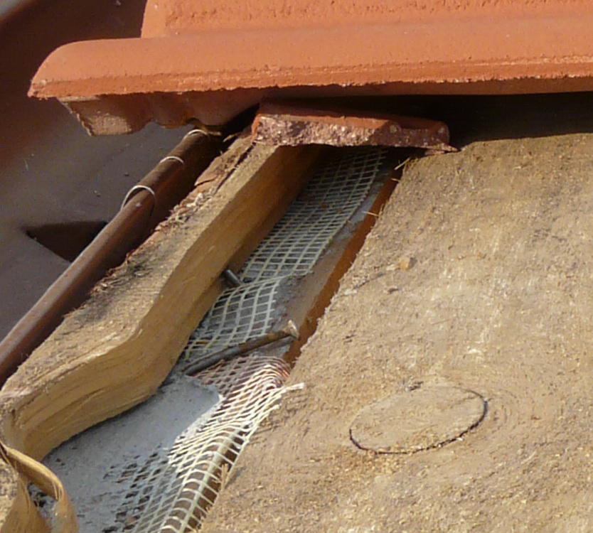

За да не отговарям на всички по по отделно , загледайте се в този отрязък от снимката(кликнете върху нея за да е уголеми) :
Няма как да се махнат онези летвички , защото на тях лежат керемидите. Тази мрежа под тях е от фибрана който е залепен вместо челна дъска и е вдигнат НАД нивото на улука.Контралетвата си стига чак до фибрана, първата летва е закована плътно до фибрана, след това е дъската на която са ЗАКОВАНИ улуците. Не трябва ли да са захванати с винтове
Колкото повече се замислям и заглеждам май решението клони към ламарина! Като споменах, че керемидите лягат на летвите и си представих вече сложената мембрана, която стига до улука върху мрежа, за да няма джобове, на местото, където керемидата ляга плътно върху мембраната, освен че ще задържа вода, то има възможност и за механично увреждане на мембраната от керемидата. Решението е повдигане в предната част с допълнителна контра летва върху , която да лежи първата летва, за да се получи нещо като мост върху мембраната. Но пък ще се развали линията на покрива.Дано ме разбрахте , ако не ще рисувам или по-скоро снимам какво имам предвид! Само трябва да видя какъв ще стане наклона на първата керемида!
Нещо важно , което забравих да спомена в първия пост :
Още преди да почнат покрива, след като първия тенекеджия свали улуците за да ги сменяме и още не бяха взели решение за смяна на керемидите, бях решил, че най разумно е "челната дъска" да е от ламарина . Майстора каза , че няма как да захване 20 см ламарина за 10 см плоча , а отдолу 5 см изолация и още 5см борд за визуално скриване на кривините на сачака. Единственото , което ми хрумна тогава беше да се захванат с дюбелпирони 18 см ивици от влагоустойчив шперплат , който допълнително да бъде залепен за стиропора отдолу с пяна за топлоизолации. След това ламарината може да бъде кована, лепена или каквото си реши тенекеджията , за така подготвената равна и нивелирана повърхност. Беше закупен влагоустойчив шперплат и беше нарязан на ивици с необходимата широчина , показах на майсторите как и докъде да ги поставят , така , че да може после да стане детайла с изтичането на конденза , и евентуалните течове , скарахме се с тенекеджията и като отидох след две седмици, челата бяха от фибран и измазани с мазилка , а шперплата си стоеше до къщата! Все още си стои в мазето нарязан!

Ммммдааа - сега го забелязах .....
Ами в такъв случай би било по-лесно да се изреже топлоизолацията до нивото на основата. Да се получи нещо като на снимка P1420829.JPG , но още по- свалена изолацията , да се измаже с лепило и оттам нататък - по описания от мен начин .Така ще си имаш просвет под контралетвите и няма да се налагат тези еквилибристики с наклона и джобовете на мушамата.

Това обаче е най-трудоемкия вариант, защото трябва да се свалят всички улуци! Дори да пренебрегнем физическия труд, след това ако има течове, ще се получат вадички по челото на сачка, защото там е мазилка! Този вариант въобще го изключвам засега! Дори да го бяха направили първоначално така, щеше да е компромисен вариант!

Струва ми се, че и без сваляне на улуците ще стане , но .... трябва да се види .
Защо да подлизва по мазилката - нали идеята е мушамата да влезе в улука ?

И пак опираме да сваляне на улуци , които са залепени със силикон!!! Ще направя всичко възможно да не пипам дъската, на която са заковани улуците. Единствения компромис е да сменя пироните с винтове , ако прецените , че е необходимо. Но това ще стане скоба по скоба без да демонтирам нищо!
